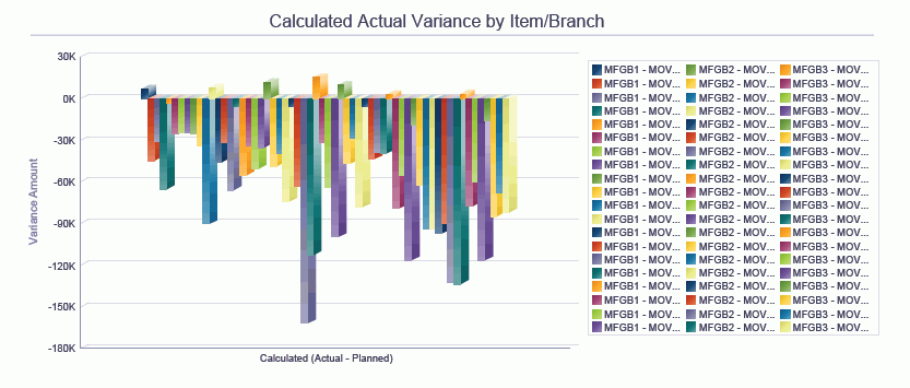

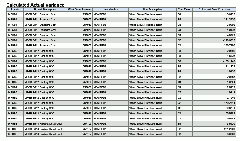

13.1.3.1 计算的实际差异
此报告提供每个分部或项目/分部组合的计划成本和实际成本之间存在的实际差异。此报告还显示工作单明细和基于成本类型的差异细分。
此报告包含以下组件:
  • 计算的实际差异大于零 - 按分部(饼图)
  • 计算的实际差异大于零 - 按项目/分部(条形图)
  • 计算的实际差异小于零 - 按项目/分部(条形图)
  • 计算的实际差异(表格)
版本 9.1 更新
“计算的实际差异”表格组件包含回溯功能,如下表所述:
功能
值
包含回溯链接的表格栏 工作单号
传递给应用程序的表格栏 工作单号
调用的应用程序 生产成本查询 (P31022)
调用的屏幕 W31022A
调用的版本 ZJDE0001

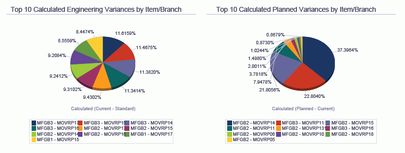

13.1.3.2 计算的工程差异
此报告提供每个分部或项目/分部组合的冻结成本和当前成本之间存在的工程差异。此报告还显示工作单明细和基于成本类型的差异细分。
此报告包含以下组件:
  • 按分部的工程差异(饼图)
  • 工程差异大于零 - 按项目/分部(条形图)
  • 工程差异小于零 - 按项目/分部(条形图)
  • 按项目/分部的工程差异(条形图)
  • 按分部计算的工程差异(表格)

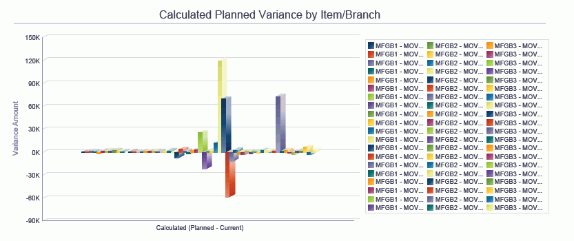

13.1.3.3 计算的计划差异
此报告提供每个分部或项目/分部组合的当前成本和计划成本之间存在的计划差异。此报告还显示工作单明细和基于成本类型的差异细分。
此报告包含以下组件:
  • 按分部的计算的计划差异(饼图)
  • 计算的计划差异大于零 - 按项目/分部(条形图)
  • 计算的计划差异(表格)

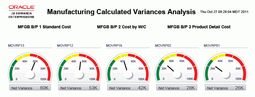

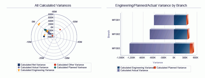

13.1.3.4 计算的差异分析
此报告使您可以跨分部深入分析差异。通过提供按分部和项目/分部的筛选,此交互报告使您可以全面掌控图形、图表及表格中显示的信息。
此报告包含以下组件:
  • 按分部/场所和项目号的最大净差异(仪表图)
  • 按项目/分部的计算的工程差异(饼图)
  • 按项目/分部的计算的计划差异(饼图)
  • 按项目/分部的计算的实际差异(饼图)
  • 按项目/分部的计算的净差异(饼图)
  • 所有计算的差异(极性图)
  • 按分部的工程/计划/实际差异(水平条形图)
  • 按项目/分部的计算的计划差异(条形图)
  • 按项目/分部的计算的实际差异(条形图)
  • 计算的实际差异(表格)

在生成以下报告时,使用了针对公司、分部及工作单日期的数据选择,从而将数据限制为可处理的记录数量。
图13-1 制造计算的差异分析报告

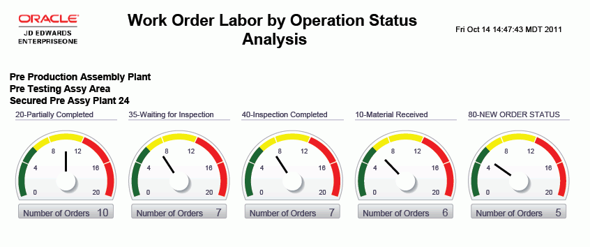

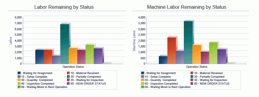

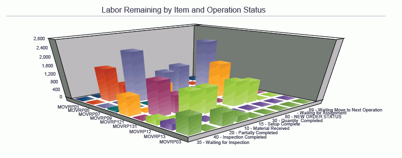

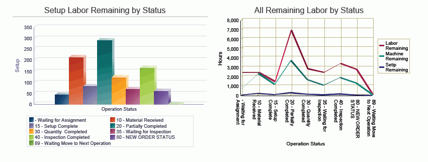

13.2.3.4 按工序状态的工作单人工分析
此报告使您可以跨分部深入分析差异。通过提供按“工序状态”、“人工/机器小时的类型”以及“项目号”的筛选,此交互报告使您可以全面掌控图形、图表及表格中显示的信息。
此报告包含以下组件:
  • 按状态的工作单号(仪表图)
  • 按状态的人工剩余(条形图)
  • 按状态的机器人工剩余(条形图)
  • 按状态的设置人工剩余(条形图)
  • 按状态的所有剩余人工(折线图)
  • 按项目和工序状态的人工剩余(三维条形图)
  • 按工作中心和工作单号的剩余人工(表格)
版本 9.1 更新
“按工作中心和工作单号的剩余人工”表格组件包含回溯功能,如下表所述:
功能
值
包含回溯链接的表格栏 工作单号
传递给应用程序的表格栏 工作单号、工作中心
调用的应用程序 生产历史 (P31227)
调用的屏幕 W31227B
调用的版本 ZJDE0001
在生成以下报告时,使用了针对公司、工作单日期及小于三的差异标记的数据选择,从而将数据限制为可管理的记录数量。
图13-2 按工序状态的工作单人工分析报告

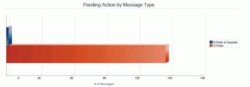

13.3.3.1 按采购员的消息
此报告使您可以基于采购员号查看计划采购消息。您可以查看每个采购员的消息号、消息类型号及消息计数百分比。您还可以查看基于期间的消息号。
此报告包含以下组件:
  • 按采购员的采购单消息计数(水平条形图)
  • 按消息类型的待决操作(水平条形图)
  • 按采购员的消息计数百分比(饼图)
  • 按期间的采购员消息负荷(条形图)
  • 按采购员的消息明细(表格)

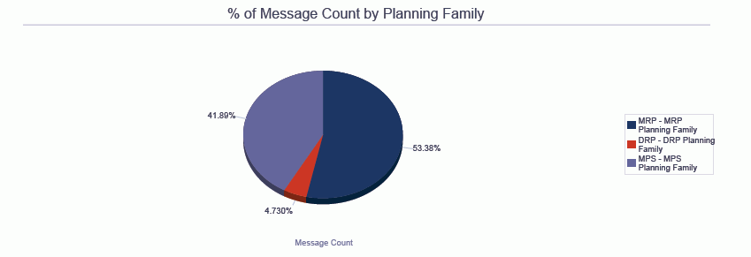

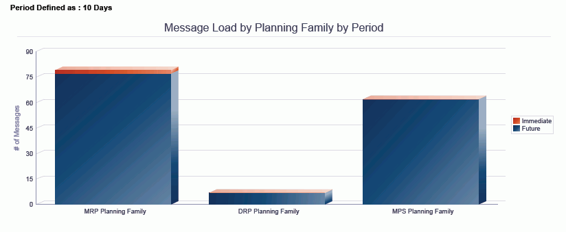

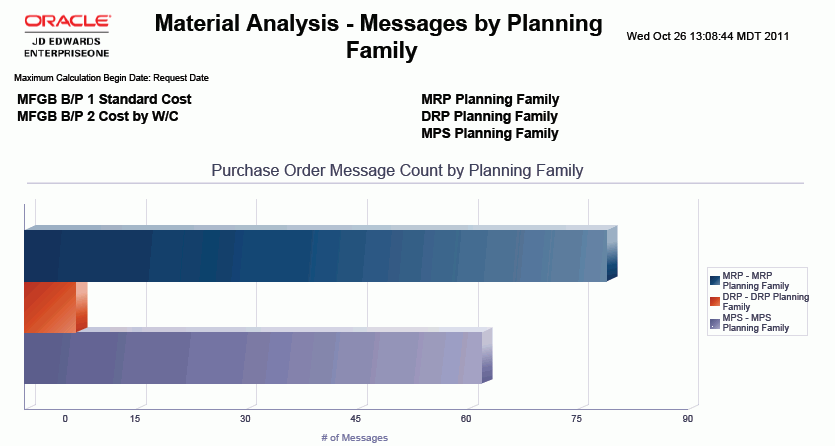

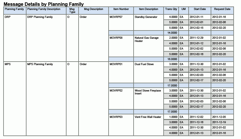

13.3.3.3 按计划系列的消息
此报告使您可以基于计划系列查看计划消息。您可以查看每个计划系列的消息号、消息类型号及消息计数百分比。您还可以查看基于期间的消息号。
此报告包含以下组件:
  • 按计划系列的采购单消息计数(水平条形图)
  • 按消息类型的待决操作(水平条形图)
  • 按计划系列的消息计数百分比(饼图)
  • 按期间的计划系列消息负荷(条形图)
  • 按计划系列的消息明细(表格)
图13-3 材料分析 - 按计划系列的消息报告
此图像使用环绕文字加以描述。
此图像使用环绕文字加以描述。
此图像使用环绕文字加以描述。
此图像使用环绕文字加以描述。
此图像使用环绕文字加以描述。
