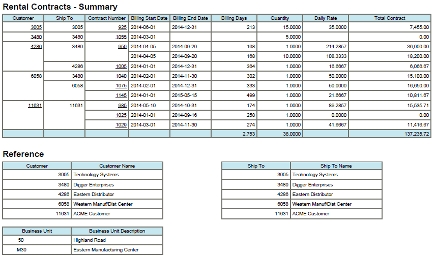

  • 开票天数
    合同中的天数基于开票开始日期和开票结束日期。
  • 每日比率
    合同的每日比率。这是通过合同金额合计除以开票总天数得到的。
  • 合同合计
    合同的合同金额合计。系统使用开票天数和“开票计量单位”(UOM) 来确定计算合同金额合计的基准。
    例如,如果“开票计量单位”为每月,则系统会将合计金额(数量乘以单价)除以 30 天,然后将结果乘以开票天数,最终得出每日比率。如果“开票计量单位”为每周,系统将使用 7 天进行计算。系统通过将每日比率除以开票天数来确定合同金额合计。

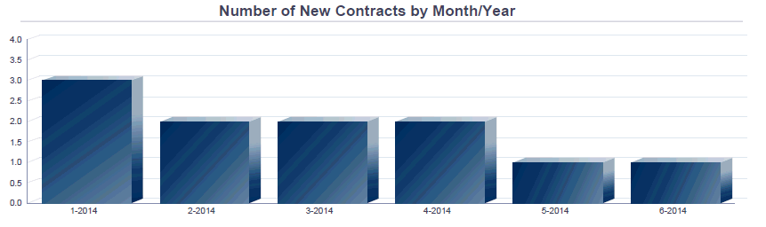

  • 按月/年的合同数(垂直条形图)

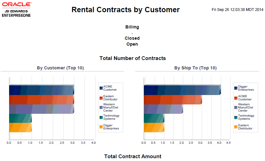

19.1.3.5 按客户的合同
使用此报告可针对主要属性按客户分析租赁合同。此报告包含以下组件:

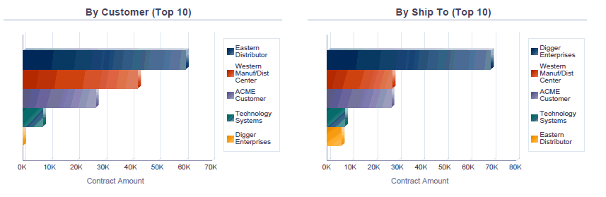

  • 按租赁至客户的合同数 - 前 10 个(水平条形图)
  • 按发运至客户的合同数 - 前 10 个(水平条形图)
  • 按租赁至客户的合同金额 - 前 10 个(水平条形图)
  • 按地点的合同金额 - 前 10 个(水平条形图)
  • 按月/年的合同数(垂直条形图)
  • 客户合同 - 汇总(表格)
“按客户的合同”表格组件包含回溯功能,如下表所述:

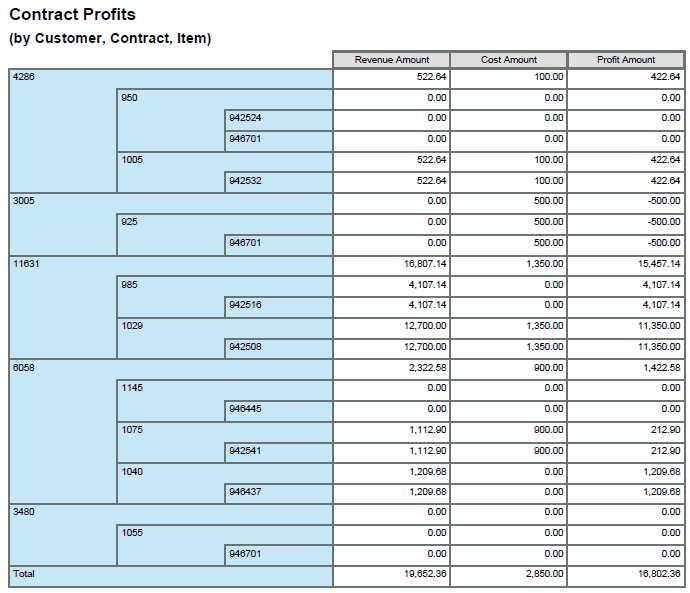

19.2.3.1 租赁合同盈利

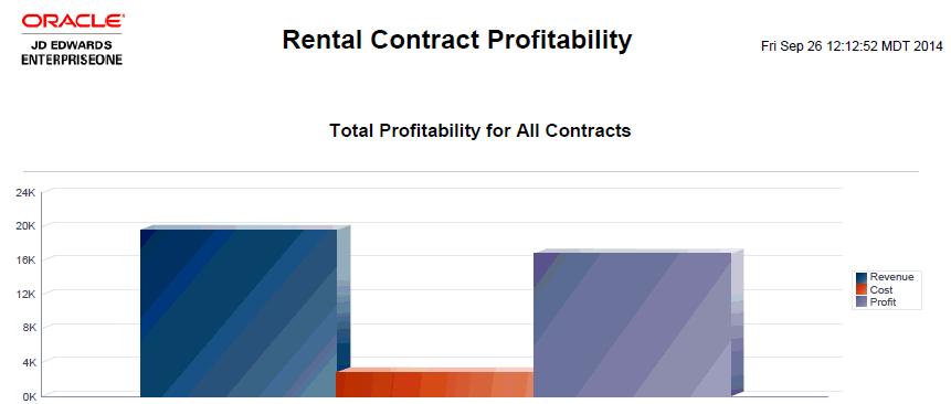

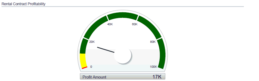

使用此报告可针对主要属性分析客户的盈利。此报告包含以下组件:
  • 所有合同的盈利合计(垂直条形图)
  • 合同平均盈利 - 前 10 个(仪表图)

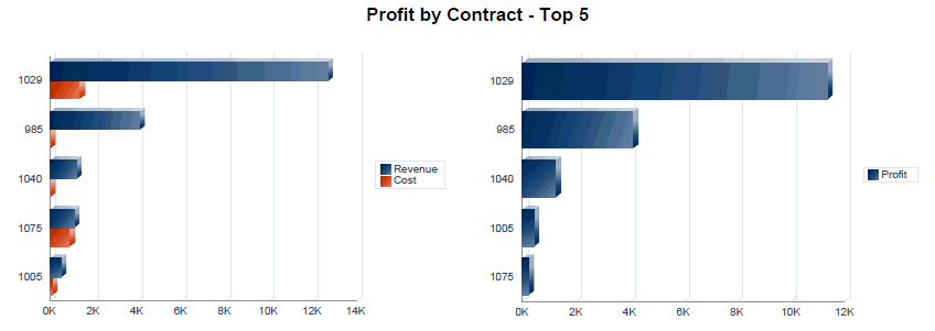

  • 按合同的收入和成本 - 前 5 个(水平群集条形图)
  • 按合同的盈利 - 前 5 个(水平条形图)

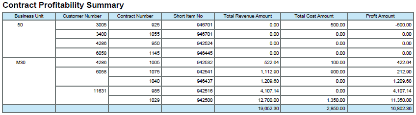

  • 按客户、合同和项目数据透视表的合同利润

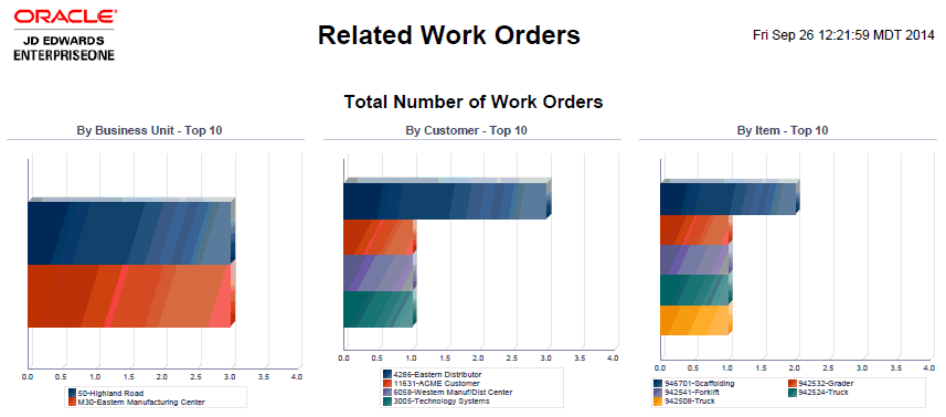

19.3.3.3 相关工作单

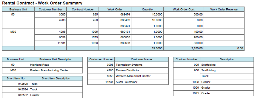

使用此报告可针对主要属性分析租赁合同工作单。此报告包含以下组件:
  • 工作单总数(水平条形图)
  • 按月/年的工作单数(垂直条形图)
  • 相关工作单汇总(表格)
