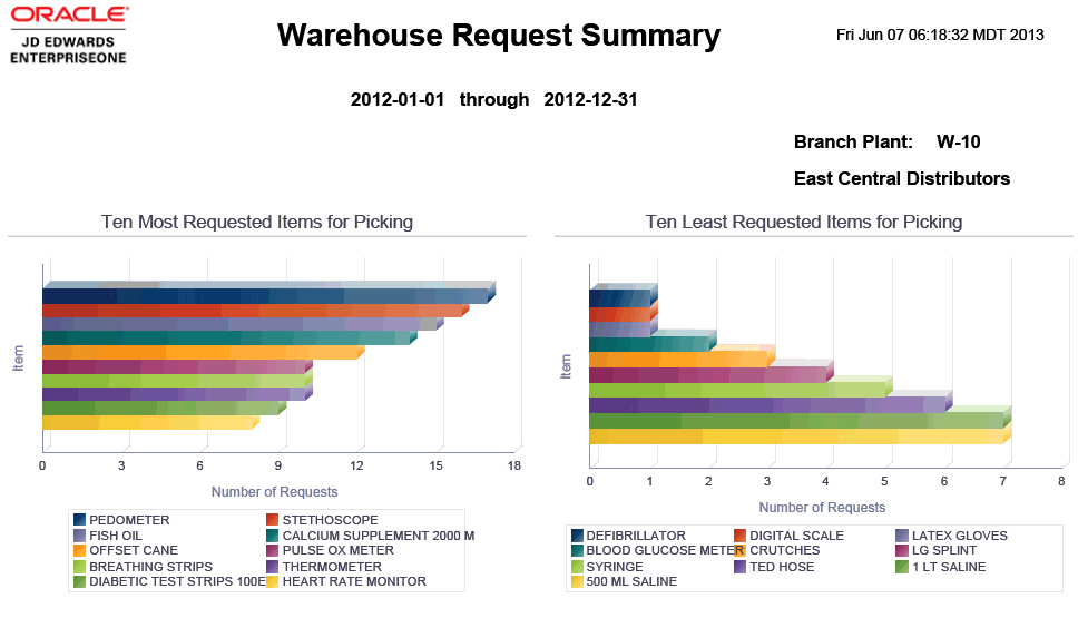

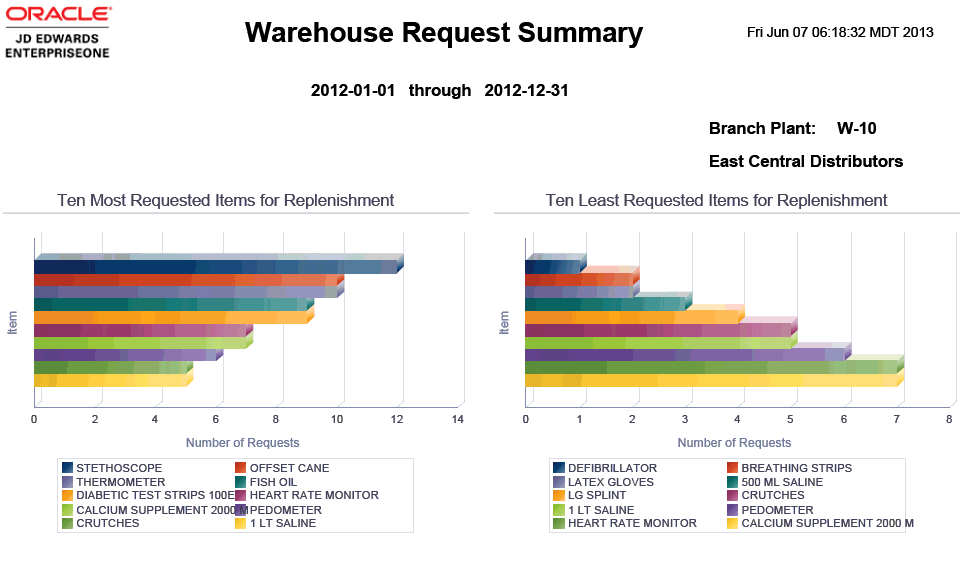

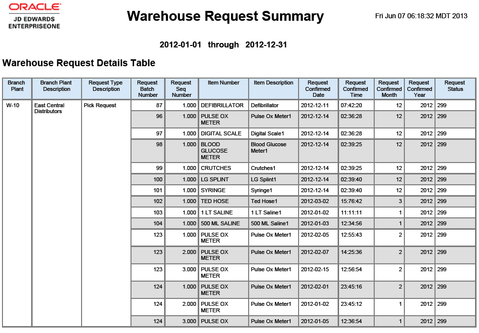

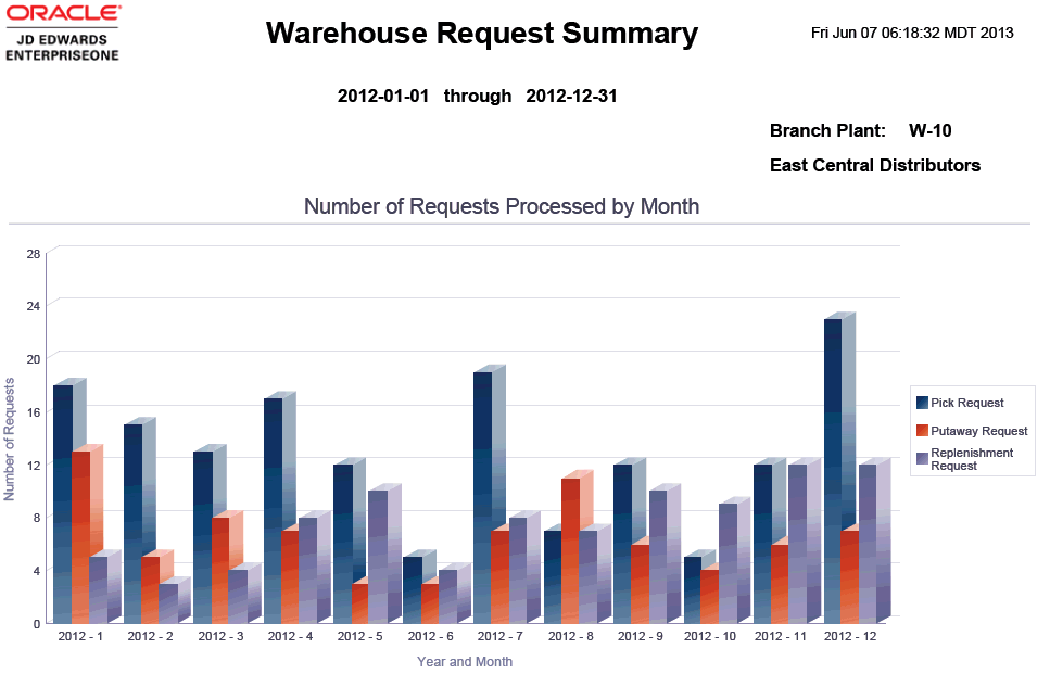

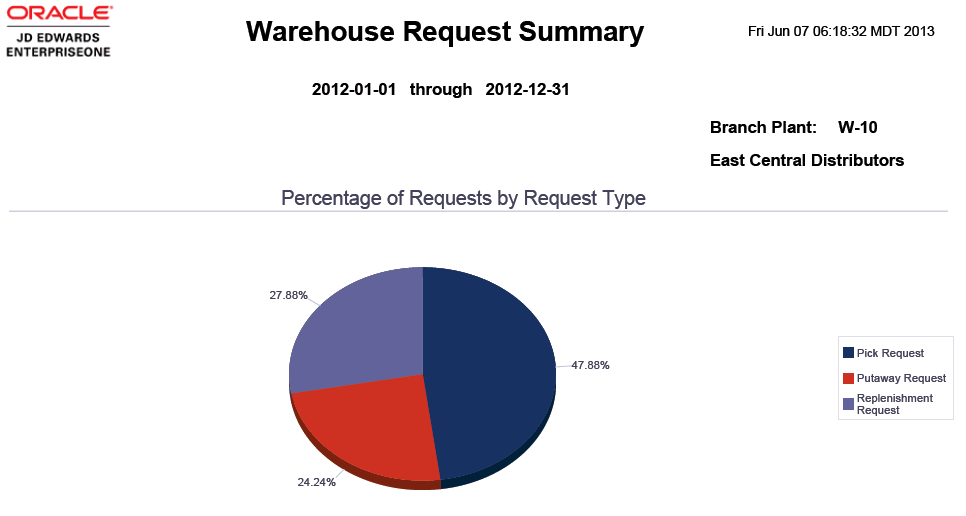

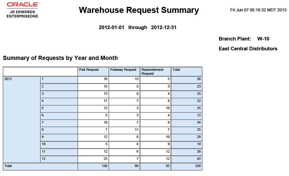

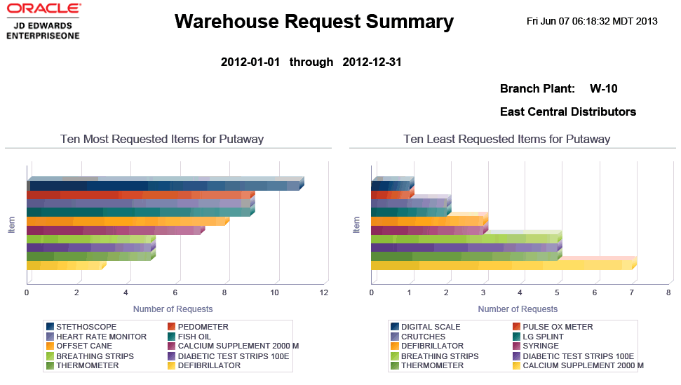

“仓库申请汇总”报告使您可以比较与提货、存放和补充库存申请相关的活动。此报告包含以下组件:
| 组件 |
描述 |
| 按月份的已处理申请数量(条形图) | 此条形图使您可以针对所选的分部/场所,比较每月处理的提货、存放和补充库存申请数。 |
| 按请求类型的请求百分比(饼图) | 此饼图使您可以针对所选分部/场所,查看每种请求类型所占的总请求百分比。请求类型按提货、存放和补充库存予以分类。 |
| 十个提货申请最多的项目(条形图) | 此条形图使您可以查看指定期间的 10 个提货申请最多的项目。 |
| 十个提货申请最少的项目(条形图) | 此条形图使您可以查看指定期间的 10 个提货申请最少的项目。 |
| 十个存放申请最多的项目(条形图) | 此条形图使您可以查看指定期间的 10 个存放申请最多的项目。 |
| 十个存放申请最少的项目(条形图) | 此条形图使您可以查看指定期间的 10 个存放申请最少的项目。 |
| 十个补充库存申请最多的项目(条形图) | 此条形图使您可以查看指定期间的 10 个补充库存申请最多的项目。 |
| 十个补充库存申请最少的项目(条形图) | 此条形图使您可以查看指定期间的 10 个补充库存申请最少的项目。 |
| 按年份和月份的申请汇总(表格) | 此表格将针对所选分部/场所,显示在其图形中使用的总计提货、存放和补充库存申请信息的历史汇总。 |
| “仓库申请明细”表格 | 此表格显示用于为所选分部/场所创建图形的所有日期和时间明细历史记录。 |

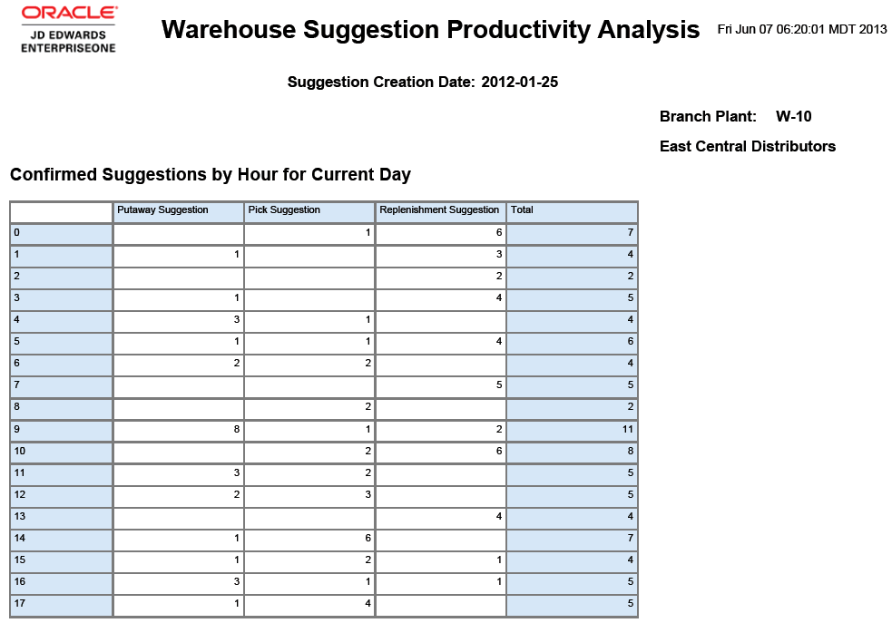

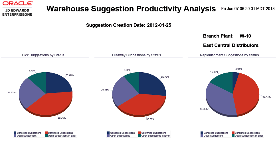

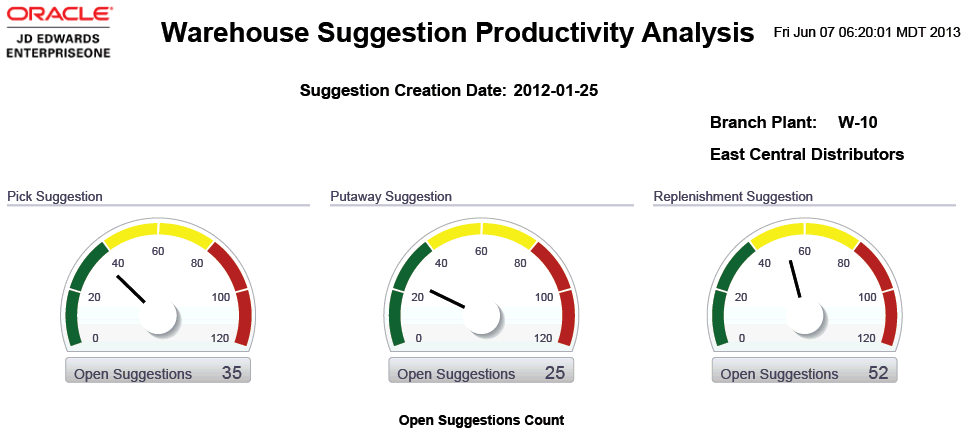

“仓库建议生产率分析”报告使您可以查看指定日期的仓库建议信息。
备注:
有三个组件使用彩色编码仪表图来报告结果。彩色代码的含义解释如下:绿色:结果位于既定目标内。
黄色:结果超出既定目标,但在容差间隔范围内。应当分析并监控这类结果。
红色:结果远远超出既定目标,需要立即引起注意或采取行动。
此报告包含以下组件:
| 组件 |
描述 |
| 未结提货建议(仪表图) | 此仪表图使您可以快速预估所选日期的未结提货建议数量。该仪表图将显示三种彩色编码的分类范围:
| 未结存放建议(仪表图) | 此仪表图使您可以快速预估所选日期的未结存放建议数量。该仪表图将显示三种彩色编码的分类范围:
| 未结补充库存建议(仪表图) | 此仪表图使您可以快速预估所选日期的未结补充库存建议数量。该仪表图将显示三种彩色编码的分类范围:

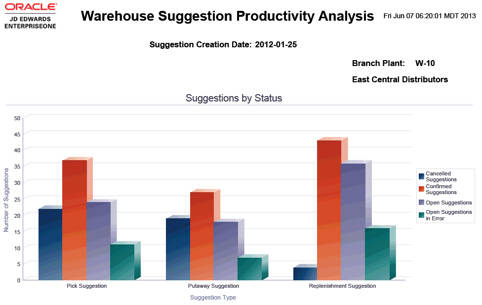

| 按状态的提货建议(饼图) | 此饼图使您可以查看所选日期的提货建议总数。此总数将反映未结、确认和取消的提货建议数量。 |
| 按状态的存放建议(饼图) | 此饼图使您可以查看所选日期的存放建议总数。此总数将反映未结、确认和取消的提货建议数量。 |
| 按状态的补充库存建议(饼图) | 此饼图使您可以查看所选日期的补充库存建议总数。此总数将反映未结、确认和取消的提货建议数量。 |
| 按状态的建议(条形图) | 此条形图使您可以根据状态比较所选日期的提货建议、存放建议和补充库存建议。状态分为以下四类:

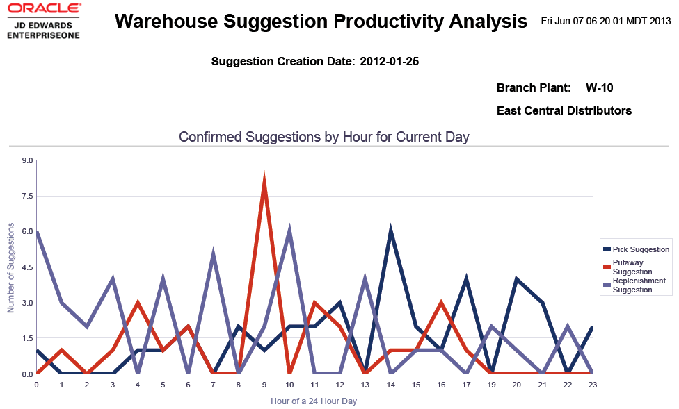

| 当日按小时的已确认建议(折线图) | 此折线图使您可以查看所选日期内每小时的已确认仓库建议数量。 |

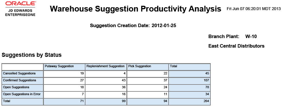

| 按状态的建议(表格) | 此表格显示总计提货建议、存放建议和补充库存建议(按状态分类)的历史汇总。相关建议按四种状态分类:未结建议、取消的建议、确认的建议和未结建议出错。系统在所选分部/场所的图形中使用此信息。 |
| 当日按小时的已确认建议(表格) | 此表格为所选日期内每小时已确认的总计提货建议、存放建议和补充库存建议显示历史汇总。系统在所选分部/场所的图形中使用此信息。 |

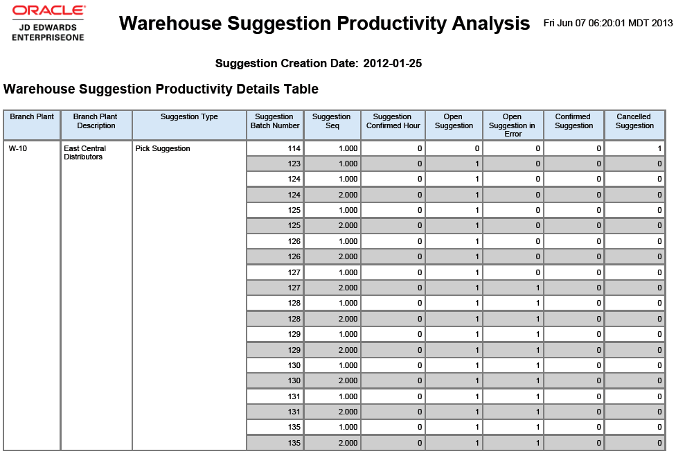

| “仓库建议生产率明细”表格 | 此表格将显示提货、存放和补充库存建议的所有历史明细记录。此信息包括已确认建议的状态、批号、序号和时间。系统使用此信息创建所选分部/场所的图表。 |
系统通过在相关的栏字段中插入 1,指示建议处于未结、已确认或已取消状态。
系统根据状态标准插入 0,指示建议不处于未结、已确认或已取消状态。
| 建议 | 状态 |
| 未结建议 | 300 和 340 |
| 未结建议出错 | 300 和 340 |
| 确认的建议 | 399 |
| 取消的建议 | 391 |

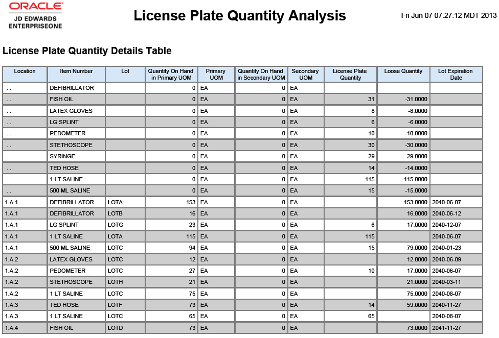

从“仓储业务查询和报告”菜单 (G4614) 可访问 One View 牌照数量查询应用程序 (P46L272)。使用 One View 牌照数量查询应用程序可查询与库位相关的牌照信息。该报告包括来自项目库位文件 (F41021)、批次主文件 (F4108) 和牌照项目明细文件 (F46L11) 的相关数据。One View 牌照数量查询应用程序使用 One View 牌照数量查询业务视图 (V46L272A),其中包括来自项目库位文件、批次主文件以及牌照项目明细文件的栏。
该应用程序可创建并运行报告,显示与库位相关的牌照号,并将牌照占用的库位容量与库位能够承受的容量进行比较。您可以对报告进行设置,使其基于“One View 牌照数量查询”屏幕表头中的任意筛选字段组合运行。表头筛选字段包括:
项目号。
输入系统为项目分配的编号。它可以采用短式、长式或第三项目号格式。
分部/场所。
输入一个标识仓库分部场所的代码。
库位。
输入要查询的库位。
批次/序列号。
输入一个用于识别批次或序列号的编号。一个批次就是具有类似特征的一组项目。
使用此应用程序之前,您必须设置负责处理牌照的分部/场所。如果未设置负责处理牌照的分部/场所,则系统将显示一条错误消息。仅当分部/场所的库位明细信息 (F4602) 文件中不含任何记录时,您才可为该分部/场所激活牌照。
One View 牌照数量查询随附的报告是“牌照数量分析”报告。

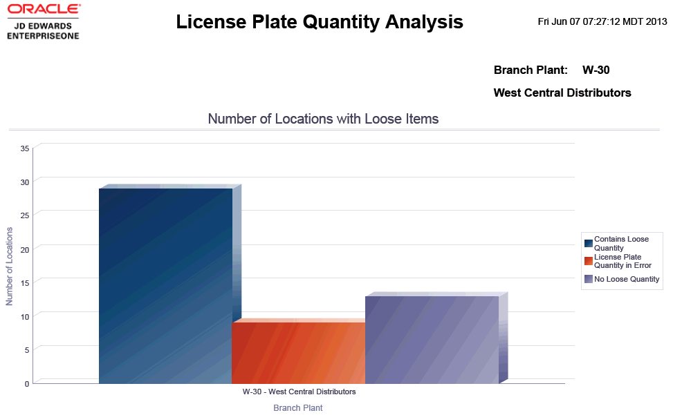

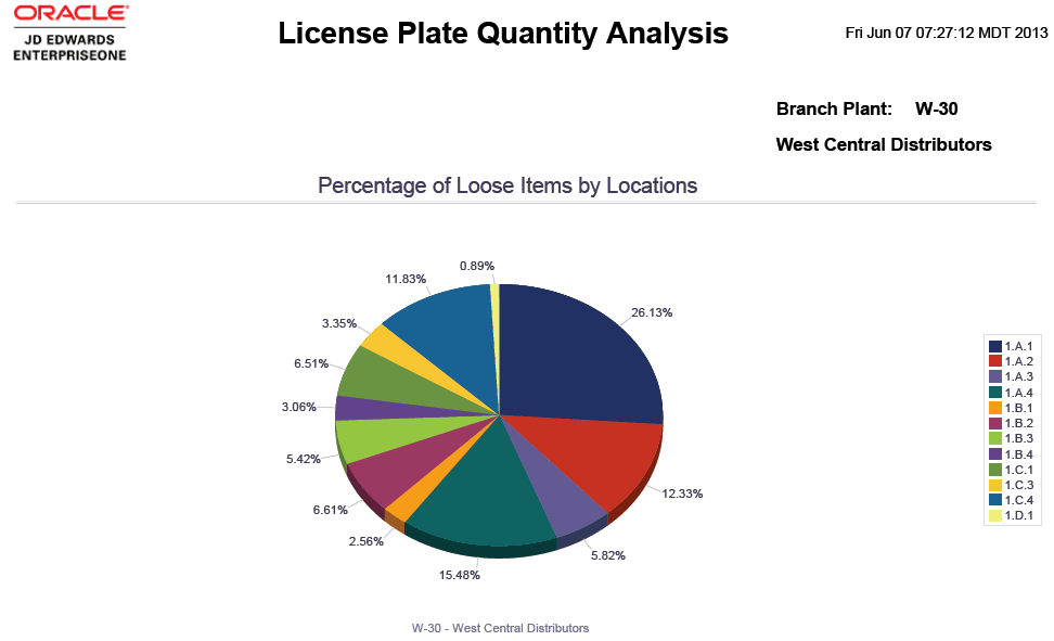

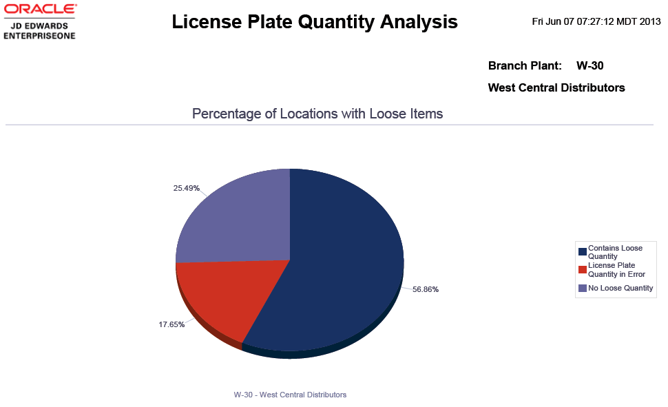

“牌照数量分析”报告使您能够查看与分配给指定分部/场所的库位相关联的牌照数量。此报告包含以下组件:
| 组件 | 描述 |
| 散项的库位百分比(饼图) | 此饼图使您可以快速确定含散项的库位所占的百分比(相对于不含散项的库位所占的百分比)。 |
| 散项的库位数量(条形图) | 此条形图使您可以查看含散项的库位数量(相对于不含散项的库位数量)。 |
| 按库位的散项百分比(饼图) | 此饼图使您可以确定包含散项的库位及其中的特定散项。 |

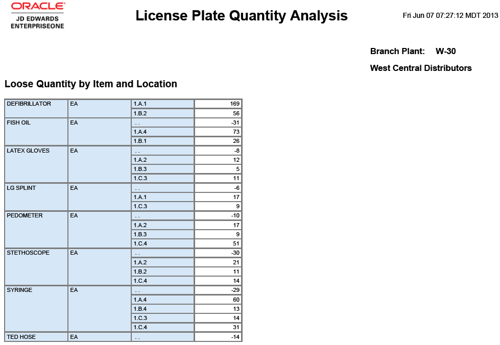

| 按项目和库位的散项数量(表格) | 此表格将显示散项总数的的历史汇总及其目前在仓库中的储存库位。系统在所选分部/场所的图形中使用此信息。 |
| “牌照数量明细”表格 | 此表格显示牌照数量的所有历史明细记录。此信息包括项目号、库位、批次、牌照和数量。系统使用此信息创建所选分部/场所的图表。 |

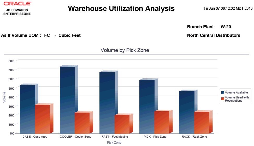

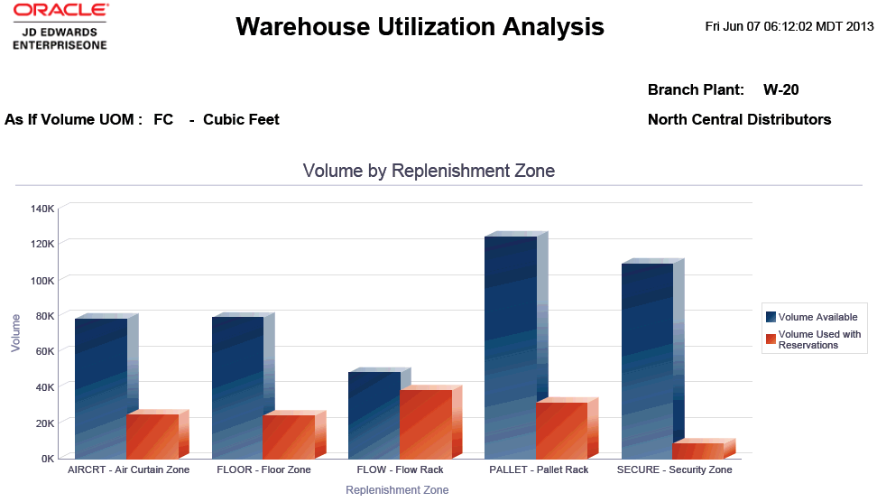

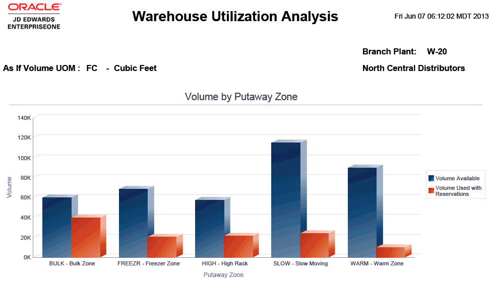

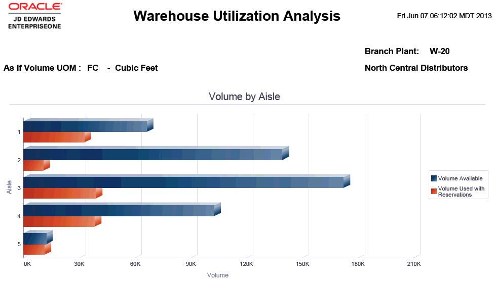

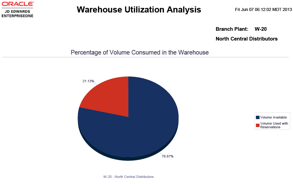

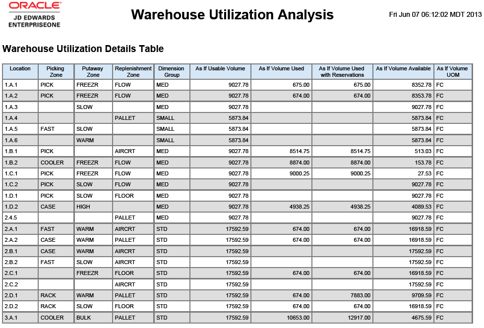

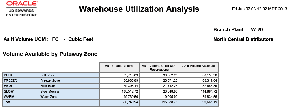

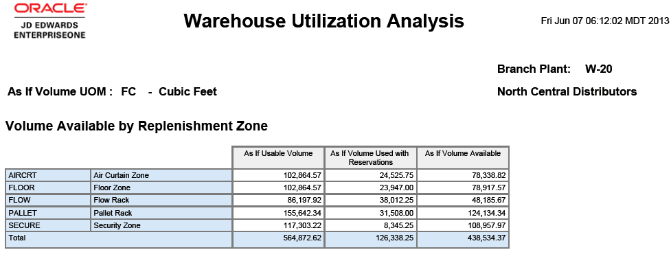

“仓库利用率分析”报告使您可以查看仓库内的各个区,确定区域和通道的库位体积使用。此报告包含以下组件:
| 组件 |
描述 |
| 仓库中已使用的体积的百分比(饼图) | 此饼图使您可以查看仓库中可用体积的合计总数,以及仓库中已使用的体积。已使用的体积包括保留体积。 |
| 按提货区的体积(条形图) | 此条形图使您可以查看仓库内每个相应提货区中的可用体积与已使用的体积,并将二者进行比较。 |
| 按存放区的体积(条形图) | 此条形图使您可以查看仓库内每个相应存放区中的可用体积与已使用的体积,并将二者进行比较。 |
| 按补充库存区的体积(条形图) | 此条形图使您可以查看仓库内每个相应补充库存区中的可用体积与已使用的体积,并将二者进行比较。 |
| 按通道的体积(条形图) | 此条形图使您可以查看仓库内每个相应通道中的可用体积与已使用的体积,并将二者进行比较。 |

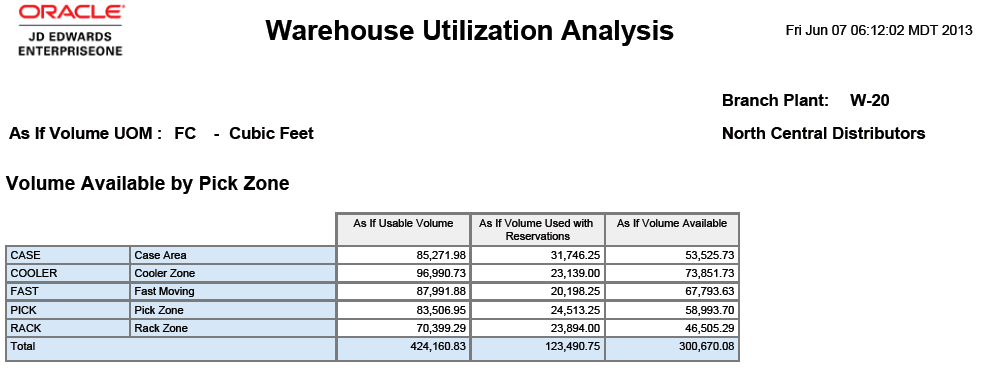

| 按提货区的可用体积(表格) | 此表格以所选的计量单位显示仓库提货区中可用总体积的历史汇总信息。此信息按假定可用体积合计、假定保留体积和假定可用体积进行分类。系统在所选分部/场所的图形中使用此信息。 |
| 按存放区的可用体积(表格) | 此表格以所选的计量单位显示仓库存放区中可用总体积的历史汇总信息。此信息按假定可用体积合计、假定保留体积和假定可用体积进行分类。系统在所选分部/场所的图形中使用此信息。 |
| 按补充库存区的可用体积(表格) | 此表格以所选的计量单位显示仓库补充库存区中可用总体积的历史汇总信息。此信息按假定可用体积合计、假定保留体积和假定可用体积进行分类。系统在所选分部/场所的图形中使用此信息。 |

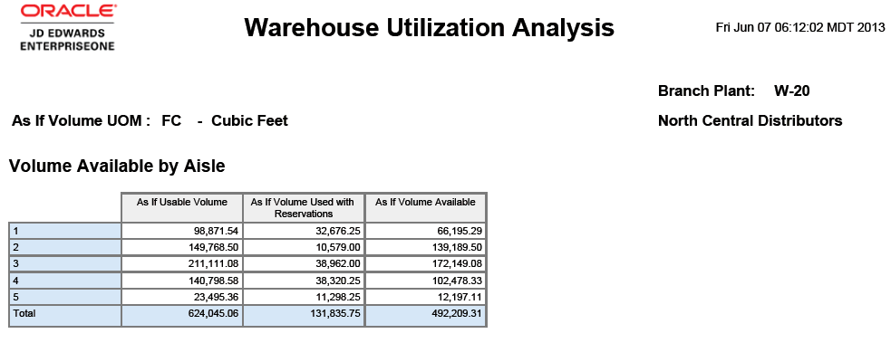

| 按通道的可用体积(表格) | 此表格以所选的计量单位显示仓库通道中可用总体积的历史汇总信息。此信息按假定可用体积合计、假定保留体积和假定可用体积进行分类。系统在所选分部/场所的图形中使用此信息。 |
| “仓库利用率明细”表格 | 此表格显示提货区、存放区、补充库存区和尺寸组的所有历史明细记录。此信息包括库位、体积使用、可供量和计量单位。系统使用此信息创建所选分部/场所的图表。 |
