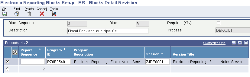

Acesso a Configuração dos Blocos W76B0530A Processo Extrator (G76B111X), Configuração do Bloco da Geração Eletrônica de Relatórios - BR Analisar e selecionar os registros existentes para os blocos.
Revisão dos Detalhes dos Blocos W76B0530B Clique em Incluir na tela Acesso a Configuração dos Blocos para criar um novo registro.
Você também pode selecionar um registro existente na tela Acesso a Configuração dos Blocos e clicar em Selecionar para modificar um registro existente.
Definir novos blocos ou modificar um bloco existente ao inserir ou modificar informações sobre UBEs, versões e criação de sequências para o bloco.
32.1.3 Configuração dos Blocos
Acesse a tela Revisão dos Detalhes dos Blocos.
Figura 32-1 Tela Revisão dos Detalhes dos Blocos
Descrição de Figura 32-1 segue
Descrição de "Figura 32-1 Tela Revisão dos Detalhes dos Blocos"
Obrigatório Y/N
Especifique se o bloco que você configurou é obrigatório. Alguns blocos, como o 0 e o 9, são obrigatórios pelo processo. Alguns blocos podem ser necessários pelas leis governamentais.
Sequência dos Relatórios
Informe a sequência na qual o sistema executa o programa.
Id. do Programa
Insira o número do programa a ser executado. Você pode digitar a Id. de um programa de lotes fornecido pela Oracle para processar os dados tributários, ou então inserir a Id. do programa de lotes que você criar para processar os dados tributários.
Versão
Informe a versão do programa inserida no campo Id. do Programa .

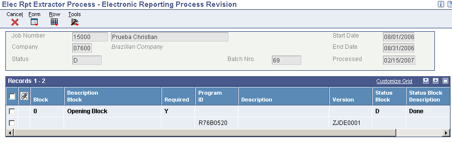

Acesso ao Processo de Geração Eletrônica de Relatórios W76B0510A Ato Cotepe 70 - Relatórios Eletrônicos - Brasil (G76B1113), Processo Extrator de Geração Eletrônica de Relatórios Analisar ou selecionar os registros existentes.
Revisão do Processo de Geração Eletrônica de Relatórios W76B0510B Clique no botão Adicionar da tela Acesso ao Processo de Geração Eletrônica de Relatórios. Adicionar blocos ou extrair dados dos blocos selecionados.
32.2.4 Adição de Blocos
Acesse a tela Revisão do Processo de Geração Eletrônica de Relatórios.
Figura 32-2 Tela Revisão do Processo de Geração Eletrônica de Relatórios
Descrição de Figura 32-2 segue
Descrição de "Figura 32-2 Tela Revisão do Processo de Geração Eletrônica de Relatórios"

  1. Clique no botão Adicionar da tela Acesso ao Processo de Geração Eletrônica de Relatórios.
  2. Se você estiver adicionando um bloco para um intervalo de geração de relatórios para o qual você já tenha criado os registros do bloco 0, insira o número do serviço do bloco 0 no campo Número de Serviço .
    O sistema gerará o número do serviço quando você adicionar um bloco para o bloco 0.
  3. Preencha os campos Data Inicial, Data Final e Companhia na área do cabeçalho.
  4. Digite o número do bloco ou a letra no campo Bloco da área de detalhes e clique em OK.
    O sistema fornecerá valores a partir das tabelas de configuração para todos os campos na área de detalhes, exceto pelo campo Status .
    Observação:
    O sistema preencherá os campos Processar? e Status depois de você extrair os dados.
Número do Job
Insira o número do trabalho para o bloco 0 ao adicionar um bloco a um intervalo de geração de relatórios para o qual você já tenha criado os registros do bloco 0. Todos os blocos para os quais você criar um relatório para um intervalo de relatórios específicos deverá ter o mesmo número de serviço que os registros do bloco 0.
O sistema exibe o número do serviço atribuído pelo sistema para os registros do bloco 0 e para os blocos que você executar simultaneamente com o bloco 0.
Companhia
Insira o número do cadastro geral da companhia fiscal.
Data Inicial
Insira o início do intervalo de dados para o qual você está gerando registros.
Data Final
Insira o final do intervalo de dados para o qual você está gerando registros.
Status (área do cabeçalho)
Na área do cabeçalho, você poderá inserir um status para pesquisar por registros. Os valores são:
D: Concluído
E: Erro
P: Processamento
W: Aguardando
Número do Lote
O sistema atribuirá um número de lote depois de você executar o programa Processamento de Blocos de União - Geração Eletrônica de Relatórios (R76B0640) para preencher as tabelas do processador do arquivo de texto e gerar os arquivos simples. Você pode usar o número do lote para localizar os registros processados.
Processada
Insira a data na qual os registros foram processados para procurar por novos registros.
O sistema exibirá a data na qual os registros foram processados quando você pesquisar os registros usando o número do serviço.
Bloco
Insira o bloco para o qual você deseja executar os UBEs.
O sistema exibirá a letra ou o número do bloco para registros previamente processados.
Obrigatório
O sistema exibirá um Y caso o bloco tenha sido configurado como obrigatório na tabela Blocos de Detalhe da Geração Eletrônica de Relatórios (F76B0531). Você pode configurar os blocos usando o programa Configuração do Bloco da Geração Eletrônica de Relatórios (P76B0530).
Id. do Programa
O sistema exibe os UBEs associados ao bloco, conforme configurado na tabela Blocos de Detalhe da Geração Eletrônica de Relatórios (F76B0531).
Versão
O sistema exibe as versões dos programas configurados na tabela Blocos de Detalhe da Geração Eletrônica de Relatórios (F76B0531).
Status (área de detalhe)
Na área de detalhes, o sistema exibirá o status dos registros selecionados para processamento. Os valores são:
D: Processamento concluído
E: Erro
P: Processamento
W: Aguardando pelo processamento (os registros estão na fila para serem processados)
