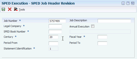

Acesse a tela Revisão de Cabeçalhos do Job SPED.
Figura 35-1 Revisão do Cabeçalho do Job SPD
Preencha estes campos e clique em OK.
Número do Job
Descrição do Job
Pessoa Jurídica
Opção Execução Anual
Número do Livro SPED
Dígitos Iniciais do Ano
Ano Fiscal
Período Inicial
Período Final

O sistema preencherá este campo com o próximo número. Você pode alterar este número. Este campo deve conter um valor.
(Opcional) Digite uma descrição do job.
Especifique a companhia para a qual você gera os blocos e as listagens. A companhia deve ser configurada no programa Constantes da Pessoa Jurídica (P76B010).
Selecione esta opção se você quiser gerar um arquivo de Contabilidade do SPED anual.
Se a opção estiver selecionada, o sistema gerará um único arquivo de texto de Contabilidade do SPED com informações de todos os períodos incluídas nos campos Período Inicial e Período Final.
Se a opção não estiver selecionada, o sistema gerará um arquivo de texto de Contabilidade do SPED para cada período.
Você só pode determinar se deseja usar esta opção quando cria um novo job.
Informe o número do livro para o qual você criará o job. O número do livro deverá ser configurado no programa Definição do Tipo de Livro (P76B935).
Especifique os dígitos iniciais do ano para os quais você irá gerar os registros.
Especifique o ano para o qual você irá gerar os registros. Por exemplo, para especificar o ano 2009, digite 09.
Digite o primeiro período para o qual você deseja gerar os registros. Se você deixar este campo e o campo Período Final em branco, o sistema usará uma faixa de período 1 até o período 12. Se você deixar este campo em branco e preencher o campo Período Final, o sistema usará o mesmo valor para o primeiro período, conforme você digitou no campo Período Final.
Digite o último período para o qual você irá gerar os registros. Se você deixar este campo e o campo Período Inicial em branco, o sistema usará uma faixa de período 1 até o período 12. Se você deixar este campo em branco e preencher o campo Período Inicial, o sistema usará o mesmo valor para o último período, conforme você digitou no campo Período Inicial.
O sistema preenche este campo com um valor 1. Não é possível alterar esse valor.
