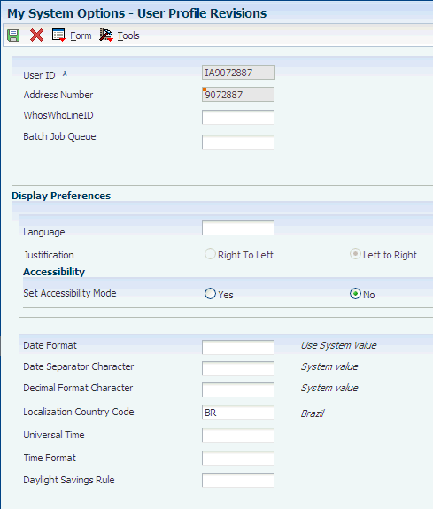

| Nome da Tela | Id. da Tela | Navegação | Utilização |
| Revisão de Perfis de Usuário | W0092A | No banner do Oracle JD Edwards EnterpriseOne selecione Personalização, em seguida, Minhas Opções do Sistema
Na tela Revisão de Valores Predeterminados do Usuário, selecione Revisão de Perfis de Usuário. |
Defina as preferências de exibição. |

Acesse a tela Revisão de Perfis de Usuário.
Figura 1-1 Tela Revisão de Perfis de Usuário
Insira um código definido pelo usuário (00/LC) que identifique o país da localização. É possível anexar uma funcionalidade específica do país com base nesse código, utilizando a metodologia do servidor do país no produto-base.
Insira um código definido pelo usuário (01/LP) que especifique o idioma a ser utilizado nas telas e relatórios impressos. Antes de determinar o idioma, deve haver um código para tal idioma no nível do sistema ou nas preferências do usuário. Além disso, você deve possuir o CD do idioma instalado.
Insira um formato da data armazenada no banco de dados.
Se você deixar este campo em branco, o sistema exibirá datas com base nas configurações do sistema operacional da estação de trabalho. No NT, as Configurações Regionais no Painel de Controle controlarão as configurações do sistema operacional da estação de trabalho. Os valores são:

Insira o caractere a ser utilizado ao separa o mês, dia e ano de uma determinada data. Se você inserir um asterisco (*), o sistema utilizará um espaço como separador de datas. Se você deixar este campo em branco, será utilizado o valor do sistema como separador de data.
Insira o número de posições à direita do decimal que deseja utilizar. Se você deixar este campo em branco, o valor do sistema será utilizado como valor predeterminado.
