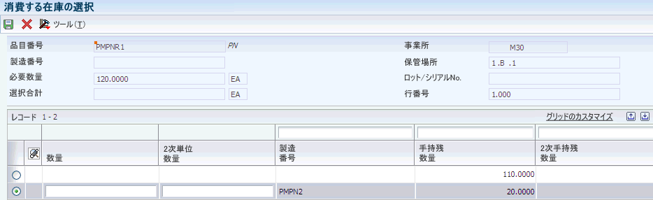

「消費する在庫の選択」フォームにアクセスします。
図 5-1 「消費する在庫の選択」フォーム
図 5-1 の説明は次にあります
次の説明: "図 5-1 「消費する在庫の選択」フォーム"
「手持製造番号の消費」処理オプションの値を「1」に設定し、対話型モードで在庫を出庫する場合には、「消費する在庫の選択」フォームが表示されます。在庫を選択したら、「ロー」メニューの「製造番号消費」オプションを使用して、トランザクション行の在庫の選択を検討できます。
必要数量
前の「在庫」フォームの「数量」フィールドに示されている必要数量が表示されます。
選択合計
すべての行で使用可能な数量から選択された合計数量が表示されます。
在庫を選択したら、「必要数量」および「選択合計」フィールドの値が一致している必要があります。
数量
行に選択された数量を入力します。「数量」フィールドの値を更新すると、「手持残数量」フィールドの値からその数量が減算され、在庫消費の結果が表示されます。
2次単位数量
行に選択された2次単位数量を入力します。「2次単位数量」フィールドの値を更新すると、「2次手持残数量」フィールドの値からその数量が減算され、在庫消費の結果が表示されます。
品目マスター・レコードに2つの単位を設定した品目を出庫する場合は、「2次単位数量」フィールドに値を入力する必要があります。
手持ち残数量
行の「数量」フィールドの値が減算され、残りの手持数量が表示されます。
2次手持残数量
行の「2次単位数量」フィールドの値が減算され、残りの2次手持数量が表示されます。
