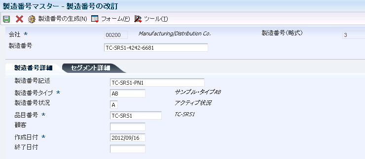

4.1.3 製造番号の生成
「製造番号の改訂」フォームにアクセスします。
図 4-1 「製造番号の改訂」フォーム
図 4-1 の説明は次にあります
次の説明: "図 4-1 「製造番号の改訂」フォーム"
製造番号を生成するには、次の手順に従います。
このフォームの必須フィールドにはアスタリスク(*)が付いています。
  1. 「会社」フィールドに値を入力します。
  2. 「製造番号記述」フィールドに記述を入力します。
  3. 「製造番号タイプ」フィールドにタイプを入力します。
  4. 「製造番号状況」フィールドに状況を入力します。
  5. 「品目番号」フィールドに品目番号を入力します。
  6. 「顧客」フィールドに顧客番号を入力します。
  7. 「作成日付」および「終了日付」フィールドに日付を入力します。
  8. 「セグメント詳細」タブの次のフィールドに入力します。
    • 年
    • 月
    • 販売地域
    • 製造地域
    • カテゴリ・コード01
    • カテゴリ・コード02
    • カテゴリ・コード03
    • カテゴリ・コード04
    • カテゴリ・コード05
    • カテゴリ・コード06
    • カテゴリ・コード07
    • カテゴリ・コード08
    • カテゴリ・コード09
    • カテゴリ・コード10
  9. 「OK」をクリックします。
    「製造番号の生成」ボタンをクリックするか、「フォーム」メニューの「製造番号の生成」オプションを選択します。
  10. 「製造番号マスターの処理」フォームで「検索」をクリックし、生成された製造番号構造を確認します。

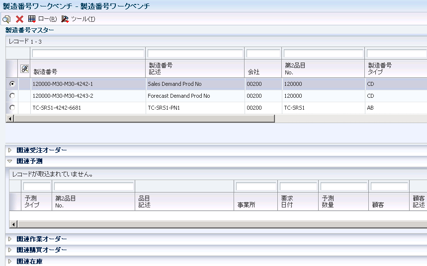

製造番号マスター・ファイル・テーブル(F34401)で使用可能な製造番号の需要と供給を処理するには、製造番号ワークベンチ・プログラム(P34403)を使用します。
製造番号を関連付けられるのは1つの最終品目のみで、その品目は、品目マスター(P4101)および事業所品目(P41026)プログラムで製造制御品目として設定されている必要があります。
「製造番号ワークベンチ」フォーム(W34403A)には、「製造番号マスター」グリッドおよび次のサブフォームが含まれます。
  • 関連受注オーダー(S34403A)
  • 関連予測(S34403B)
  • 関連作業オーダー(S34403C)
  • 関連購買オーダー(S34403D)
  • 関連在庫(S34403E)
「製造番号ワークベンチ」フォームを使用すると、製造番号マスター・ファイル・テーブル(F34401)の製造番号の検索、関連するオーダーおよび在庫の検討、既存オーダーの編集、新規オーダーの作成を実行できます。
例示紹介プログラム(QBE)は、すべてのグリッドで有効化されています。
「製造番号ワークベンチ」フォームの見出しで、製造番号、品目番号、またはその両方で検索できます。各フィールドのデフォルト値はアスタリスク(*)で、製造番号マスター・ファイル・テーブルがすべて検索されます。また、「製造番号マスター」グリッドのQBEを使用することも可能です。「検索」をクリックすると、選択した検索条件の値が「製造番号マスター」グリッドに入力されます。
「製造番号マスター」グリッドのレコードを選択すると、関連するサブフォームに対応するオーダーが入力されます。一致するレコードがテーブルにない場合は、すべてのグリッドが空になります。
「製造番号ワークベンチ」フォームの「製造番号マスター」グリッドから、作業オーダーの作成、購買オーダーの作成、製造番号の再割当プログラム(P344104)および需要/供給照会プログラム(P4021)へのアクセスを実行できます。
「ロー」メニューから適切なオプションを選択します。製造番号ワークベンチ・プログラムの「バージョン」タブに指定されたプログラムのバージョンに基づいて、対応するフォームが表示されます。
「作業オーダーの作成」オプションを選択すると、製造番号ワークベンチ・プログラムの「バージョン」タブに指定されている作業オーダー入力プログラムのバージョンに基づいて、「作業オーダー詳細」フォームが表示されます。「製造番号マスター」グリッドで選択された製造番号は、「作業オーダー詳細」フォームのデフォルトの製造番号になります。「OK」をクリックして作業オーダーを作成すると、作業オーダー・マスター・ファイル・テーブル(F4801)へのオーダーが保存され、「製造番号ワークベンチ」フォームに戻ります。
「購買オーダーの作成」オプションを選択すると、製造番号ワークベンチ・プログラムの「バージョン」タブに指定されている購買オーダー・プログラムのバージョンに基づいて、「オーダー明細」フォームが表示されます。「製造番号マスター」グリッドで選択された製造番号は、「オーダー明細」フォームのデフォルトの製造番号になります。「OK」をクリックして購買オーダーを作成すると、購買オーダー明細ファイル・テーブル(F4311)へのオーダーが保存され、「製造番号ワークベンチ」フォームに戻ります。
作業オーダーおよび購買オーダーを作成して、製造制御品目の供給を生成できます。
「製造番号の再割当」オプションを選択すると、製造番号ワークベンチ・プログラムの「バージョン」タブに指定されている製造番号の再割当プログラムのバージョンに基づいて、「製造番号の再割当」フォームが表示されます。関連付けられた需要がない製造制御品目を検索し、製造番号を再度割り当てられます。
「需要/供給」オプションを選択すると、製造番号ワークベンチ・プログラムの「バージョン」タブに指定されている需要/供給照会プログラムのバージョンに基づいて、「需要/供給の処理」フォームが表示されます。特定の品目の需要と供給を検討できます。
「関連受注オーダー」サブフォームを使用して、製造番号が関連付けられたすべての受注オーダー(取消オーダーも含む)を検討できます。製造制御品目の受注オーダーは、需要とみなされます。予測または受注オーダーのいずれの場合でも、JD Edwards EnterpriseOneシステムで、製造番号が関連付けられている製造制御品目に使用できるのは、最上位レベルの1タイプの需要のみです。製造制御品目に受注オーダーが生成されている場合は、同じ製造番号の品目に予測を関連付けることはできません。
注意:
JD Edwards EnterpriseOneシステムでは、製造制御品目の予測消化はサポートされていません。
「関連受注オーダー」サブフォームの「オーダー番号」カラムのリンクを選択すると、製造番号ワークベンチ・プログラムの「バージョン」タブに指定されている受注オーダー入力プログラムのバージョンが呼び出されます。受注オーダーの検討または更新には、「受注オーダー明細の改訂」フォームを使用します。「OK」をクリックすると、変更が受注明細テーブル(F4211)に保存され、「製造番号ワークベンチ」フォームに戻ります。
製造番号に関連付けられた予測を検討するには、「関連予測」サブフォームを使用します。「関連予測」サブフォームの「第2品目番号」カラムのリンクを選択すると、製造番号ワークベンチ・プログラムの「バージョン」タブに指定されている予測の改訂プログラムのバージョンが呼び出されます。予測の検討または更新には、「明細予測の改訂」フォームを使用します。「OK」をクリックすると、変更が予測ファイル・テーブル(F3460)に保存され、「製造番号ワークベンチ」フォームに戻ります。
製造番号が関連付けられたすべての作業オーダー(完了オーダーも含む)を検討するには、「関連作業オーダー」サブフォームを使用します。「関連作業オーダー」サブフォームの「オーダー番号」カラムのリンクを選択すると、製造番号ワークベンチ・プログラムの「バージョン」タブに指定されている作業オーダー入力プログラムのバージョンが呼び出されます。作業オーダーの検討または更新には、「作業オーダー詳細」フォームを使用します。「OK」をクリックすると、変更がF4801テーブルに保存され、「製造番号ワークベンチ」フォームに戻ります。
製造番号が関連付けられたすべての購買オーダー(取消オーダーおよび入荷済オーダーも含む)を検討するには、「関連購買オーダー」サブフォームを使用します。「関連購買オーダー」サブフォームの「オーダー番号」カラムのリンクを選択すると、製造番号ワークベンチ・プログラムの「バージョン」タブに指定されている購買オーダー・プログラムのバージョンが呼び出されます。購買オーダーの検討または更新には、「オーダー明細」フォームを使用します。「OK」をクリックすると、変更がF4311テーブルに保存され、「製造番号ワークベンチ」フォームに戻ります。
製造番号が関連付けられたすべての在庫(ゼロ数量も含む)を検討するには、「関連在庫」サブフォームを使用します。「関連在庫」サブフォームには、製造制御品目の在庫状況ではなく、手持在庫が表示されます。
「関連在庫」サブフォームの「第2品目番号」カラムのリンクを選択すると、製造番号ワークベンチ・プログラムの「バージョン」タブに指定されている在庫状況プログラムのバージョンが呼び出されます。在庫状況を検討するには、「在庫状況の処理」フォームを使用します。

4.2.5 製造番号の管理
「製造番号ワークベンチ」フォームにアクセスします。
図 4-2 「製造番号ワークベンチ」フォーム
図 4-2 の説明は次にあります
次の説明: "図 4-2 「製造番号ワークベンチ」フォーム"
製造番号を管理するには、次の手順に従います。
  1. 次の検索条件セットのいずれかを実行します。
    • 可能な場合には、「製造番号」および「品目番号」フィールドに値を入力し、「検索」をクリックします。
      また、アスタリスク(*)を使用して、全検索を実行することも可能です。
    • 「製造番号マスター」グリッドの任意のフィールドのQBE行に値を入力して「検索」をクリックし、特定の製造番号マスター・レコードを検索します。
    製造番号の検索に関連する詳細が、「製造番号マスター」グリッドに入力されます。「製造番号マスター」グリッドでレコードを選択し、関連サブフォームのオーダーおよび在庫情報を検討します。一致するレコードがテーブルにない場合は、すべてのサブフォームが空になります。
  2. 「製造番号マスター」グリッドの製造番号を選択し、「ロー」メニューからオプションを選択します。
  3. サブフォームのQBE行に検索条件を入力し、「検索」をクリックして検索を実行します。
    関連する詳細レコードが表示されます。
  4. リンクをクリックして、オーダーおよび在庫を管理します。
  5. 「閉じる」をクリックします。

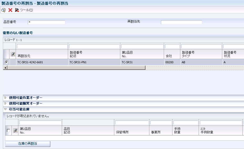

4.3.1 製造番号の再割当について
需要が関連付けられていない製造制御品目の作業オーダー、購買オーダーおよび在庫を再度割り当てるには、製造番号の再割当プログラム(P34404)を使用します。
「製造番号の再割当」フォームには、「需要のない製造番号」グリッドおよび次のサブフォームが含まれます。
  • 使用可能作業オーダー(S34404B)
  • 使用可能購買オーダー(S34404C)
  • 引当可能在庫(S34404D)
「製造番号の再割当」フォームを使用して、需要が関連付けられていない製造制御品目を検索できます。親のない関連作業オーダー、購買オーダーおよび在庫を検討します。

4.3.4 製造番号の再割当
「製造番号の再割当」フォームにアクセスします。
図 4-3 「製造番号の再割当」フォーム
図 4-3 の説明は次にあります
次の説明: "図 4-3 「製造番号の再割当」フォーム"
製造番号を再度割り当てるには、次の手順に従います。
    • 可能な場合には、「品目番号」および「再割当先」フィールドに値を入力し、「検索」をクリックします。
    • 「需要のない製造番号」グリッドの任意のフィールドのQBE行に値を入力して「検索」をクリックします。
    品目番号の検索に関連する詳細が、「需要のない製造番号」グリッドに入力されます。
  2. 「需要のない製造番号」グリッドのレコードを選択すると、関連するサブフォームに対応するオーダーおよび在庫が入力されます。
  3. サブフォームのレコードを選択し、需要のない製造番号を再度割り当てます。
    • 使用可能作業オーダー
      レコードを選択して、「作業オーダーの再割当」をクリックします。
    • 使用可能購買オーダー
      レコードを選択して、「購買オーダーの再割当」をクリックします。
    • 引当可能在庫
      レコードを選択して、「在庫の再割当」をクリックします。
  4. 「閉じる」をクリックします。
再割当元
供給トランザクションに関連付けられている製造番号が表示されます。「作業オーダーの再割当」、「購買オーダーの再割当」および「在庫の再割当」ボタンをクリックすると、この製造番号が、「再割当先」フィールドの製造番号で置き換えられます。
再割当先
供給トランザクションに関連付ける製造番号を入力します。「作業オーダーの再割当」、「購買オーダーの再割当」および「在庫の再割当」ボタンをクリックすると、「再割当元」フィールドの製造番号が置き換えられます。
4.3.4.1 使用可能作業オーダー
作業オーダーの再割当
「使用可能作業オーダー」サブフォームに示されているように作業オーダーを再割当てする際にクリックします。
4.3.4.2 使用可能購買オーダー
購買オーダーの再割当
「使用可能購買オーダー」サブフォームに示されているように購買オーダーを再割当する際にクリックします。
4.3.4.3 引当可能在庫
在庫の再割当
「引当可能在庫」サブフォームに示されているように在庫を再割当する際にクリックします。
