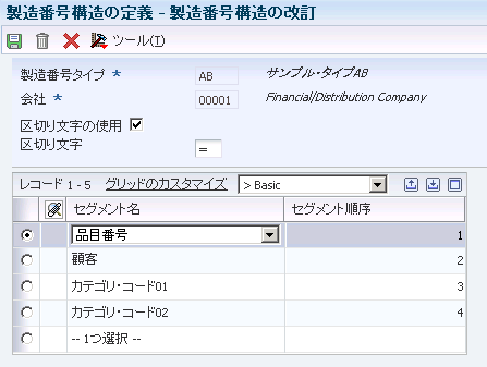

3.6.4 製造番号構造の定義
「製造番号構造の改訂」フォームにアクセスします。
図 3-1 「製造番号構造の改訂」フォーム
図 3-1 の説明は次にあります
次の説明: "図 3-1 「製造番号構造の改訂」フォーム"
製造番号構造を定義するには、次の手順に従います。
  1. 「製造番号タイプ」フィールドに製造番号タイプを入力します。
  2. 「会社」フィールドに会社番号を入力します。
  3. 「区切り文字の使用」オプションを選択して、セグメント値の間に区切り文字を使用できるようにします。
  4. 「区切り文字の使用」オプションを有効化した場合は、「区切り文字」フィールドに文字を設定します。
    処理オプションに設定されているデフォルトの区切り文字が表示されます。
  5. 「セグメント名」リストからセグメントを選択します。
    製造番号を定義するセグメントは、最大16まで選択できます。
  6. 「OK」をクリックします。
  7. 「製造番号構造の定義」フォームで「検索」をクリックし、入力した製造番号構造を確認します。

セグメント名
(必須)製造番号のセグメントを定義するユーザー定義コード(34/SN)を入力します。
セグメント順序
製造番号構造内におけるセグメントの順序を示す番号が表示されます。セグメント順序は、1から16の連続番号です。
