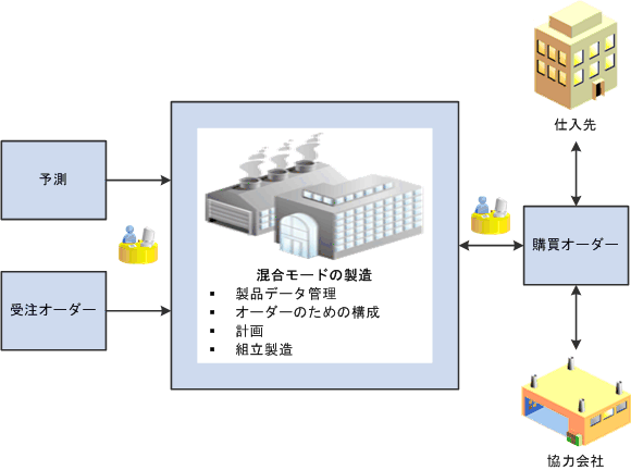

次の図は、JD Edwards EnterpriseOneプロジェクト・マニュファクチャリングの統合されたソリューションを示しています。
図 2-1 JD Edwards EnterpriseOneプロジェクト・マニュファクチャリングの統合されたソリューション
