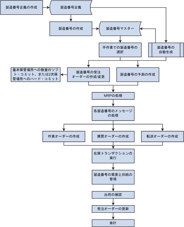

次のプロセス・フローは、JD Edwards EnterpriseOneプロジェクト・マニュファクチャリングのビジネス・プロセスを表しています。
図 1-1 JD Edwards EnterpriseOneプロジェクト・マニュファクチャリングのビジネス・プロセス・フロー
これらのビジネス・プロセスについては、この製品ガイドの関連ビジネス・プロセスの章で説明します。

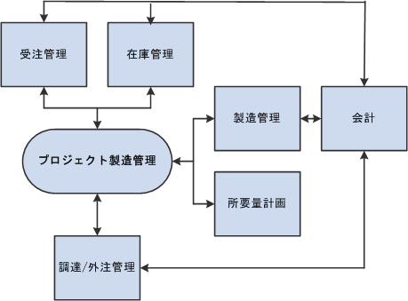

JD Edwards EnterpriseOneプロジェクト・マニュファクチャリングは、JD Edwards EnterpriseOneの基本機能をサポートする統合ソリューションです。システムが統合することによって、製造業をサポートしています。
JD Edwards EnterpriseOneプロジェクト・マニュファクチャリングは、サプライチェーン管理に完全に統合されているわけではないため、予測消化、返品承認、繰返し製造などの一部の基本機能を使用できません。
JD Edwards EnterpriseOneプロジェクト・マニュファクチャリングは、オラクル社の次のJD Edwards EnterpriseOne製品と統合されています。
図 1-2 JD Edwards EnterpriseOneプロジェクト・マニュファクチャリングの製品統合
統合における考慮事項については、この製品ガイドの導入に関する章で説明します。
オラクル社のJD Edwards EnterpriseOne Financials製品は、汎用性があり、費用対効果の高い、時間節約に役立つ財務情報管理ソリューションを提供します。JD Edwards EnterpriseOne Financials製品を構成する各システムを使用すると、財務ユーザーが通常共有する情報をトラッキングできます。
オラクル社のJD Edwards EnterpriseOne在庫管理システムでは、品目情報、売上原価と購買原価、および保管場所別の引当可能数量が保存されます。JD Edwards EnterpriseOneプロジェクト・マニュファクチャリングでは、JD Edwards EnterpriseOne在庫管理システムを使用して、製造制御品目を設定します。
JD Edwards EnterpriseOne在庫管理では、在庫などの保管場所と製造現場の間での資材移動をトラッキングできます。在庫出庫と引当の管理、オーダーの完了、および製造プロセス全体のオーダー数量のトラッキングも可能です。
オラクル社のJD Edwards EnterpriseOne製造管理製品には、オラクル社のJD Edwards EnterpriseOne製造現場管理システムなど、いくつかのJD Edwards EnterpriseOneシステムが含まれています。
JD Edwards EnterpriseOne製造現場管理システムでは、製造作業オーダーを管理、追跡して、工場の内外の部品の流れを制御できます。また、製品の完成に必要な情報を効果的に管理、伝達できます。
オラクル社のJD Edwards EnterpriseOne調達/外注管理製品には、オラクル社のJD Edwards EnterpriseOne調達管理システムなど、いくつかのJD Edwards EnterpriseOneシステムが含まれています。
JD Edwards EnterpriseOne調達管理システムでは、購買業務を全面的に管理します。JD Edwards EnterpriseOne調達管理を使用すると、製造制御されている製造品目で使用する原材料の購買オーダーを生成できます。
オラクル社のJD Edwards EnterpriseOne所要量計画製品には、オラクル社のJD Edwards EnterpriseOne所要量計画システムおよびJD Edwards EnterpriseOne予測管理システムなど、いくつかのJD Edwards EnterpriseOneシステムが含まれています。
オラクル社のJD Edwards EnterpriseOne所要量計画システムでは、受注オーダーと予測を使用して、部品表で品目から構成品までの需要量を算定します。このシステムでは、部品表を使用して、部品リストのない計画オーダーと作業オーダーの構成品所要量の確定も行います。
JD Edwards EnterpriseOne流通所要量計画、JD Edwards EnterpriseOne基準生産日程計画およびJD Edwards EnterpriseOne資材所要量計画では、有効な製造スケジュールの管理に必要な購買および製造オーダーが作成されます。
JD Edwards EnterpriseOne予測管理システムは、需要の作成およびMPSの立案に使用する販売予測を生成します。JD Edwards EnterpriseOneプロジェクト・マニュファクチャリングでは、JD Edwards EnterpriseOne予測管理システムを使用して、製造制御品目および関連する製造番号の予測を設定します。
