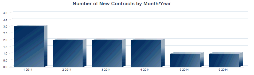

19.1.3.1 契約(ビジネスユニット別)
このレポートを使用して、レンタル契約をビジネスユニット別に分析します。このレポートには、次のコンポーネントが含まれます。
  • 契約数(ビジネスユニット別) - 上位10(水平棒グラフ)
  • 契約金額(ビジネスユニット別) - 上位10(水平棒グラフ)
  • 契約数(月次/年次)(縦棒グラフ)
  • 契約(ビジネスユニット別) - 集計(テーブル)

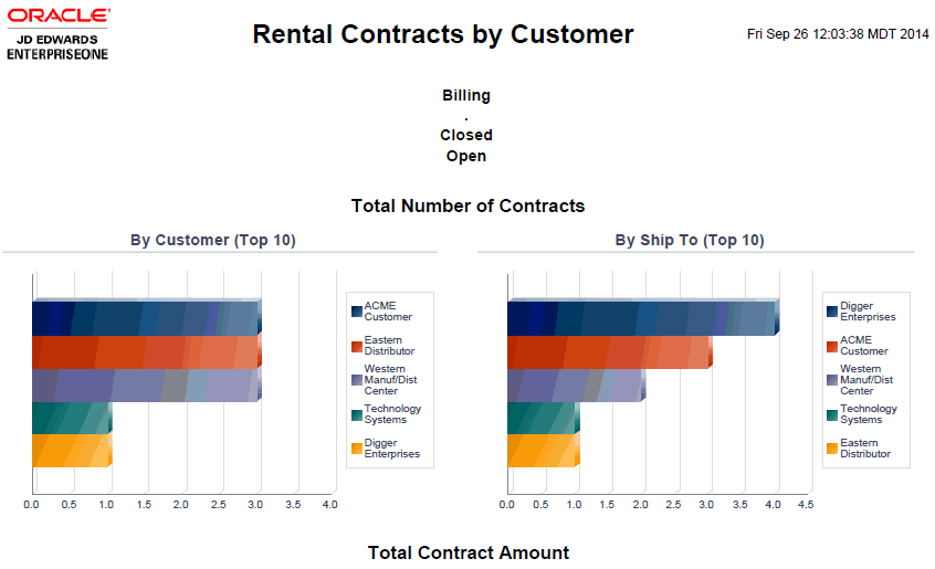

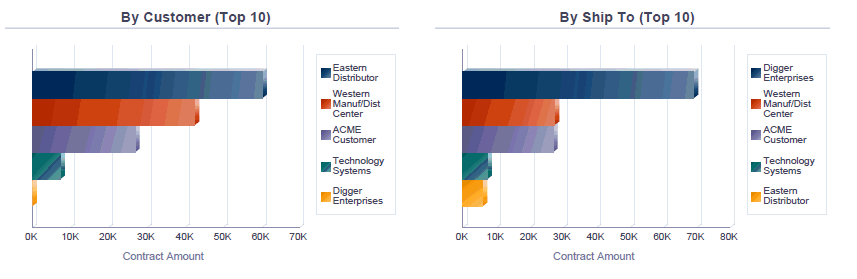

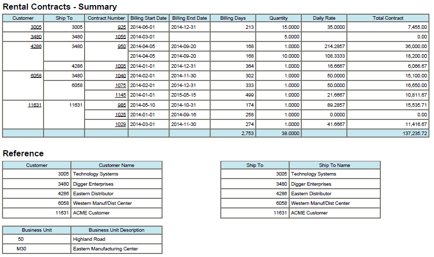

19.1.3.5 契約(顧客別)
このレポートを使用して、レンタル契約を顧客別にキー属性で分析します。このレポートには、次のコンポーネントが含まれます。
  • 契約数(レンタル先顧客別) - 上位10(水平棒グラフ)
  • 契約数(出荷先顧客別) - 上位10(水平棒グラフ)
  • 契約金額(レンタル先顧客別) - 上位10(水平棒グラフ)
  • 契約金額(サイト別) - 上位10(水平棒グラフ)
  • 契約数(月次/年次)(縦棒グラフ)
  • 顧客契約 - 集計(テーブル)

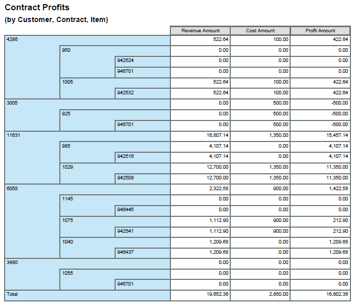

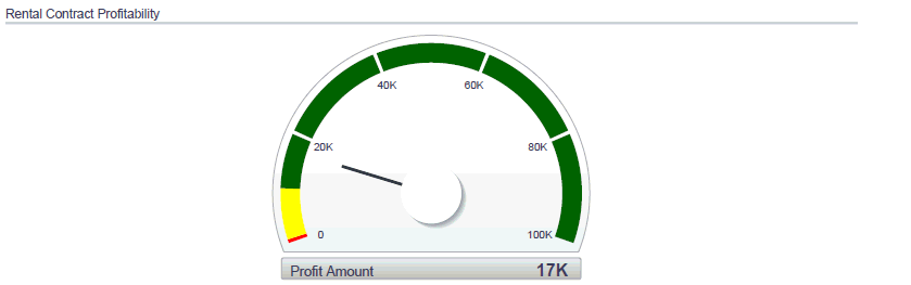

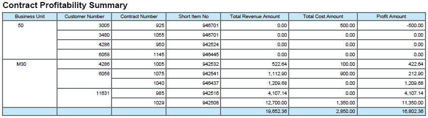

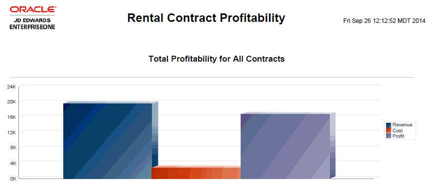

19.2.3.1 レンタル契約収益性

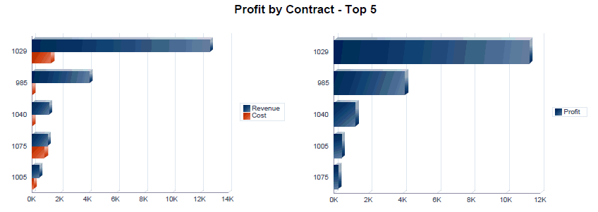

このレポートを使用して、顧客の収益性をキー属性で分析します。このレポートには、次のコンポーネントが含まれます。
  • すべての契約の収益性合計(縦棒グラフ)
  • 平均契約収益性 - 上位10(ゲージ)
  • 収益と原価(契約別) - 上位5(水平棒グラフ)
  • 収益性(契約別) - 上位5(水平棒グラフ)
  • 契約利益(顧客、契約、品目別)ピボット・テーブル

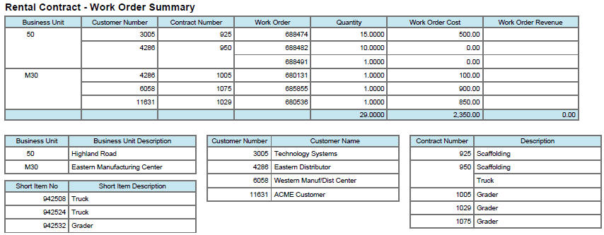

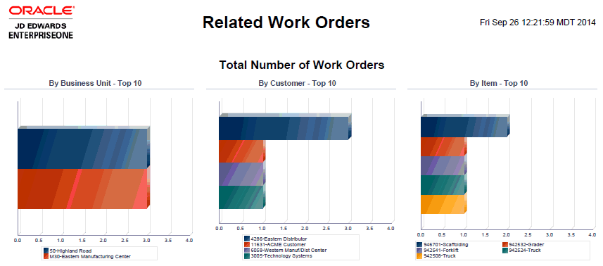

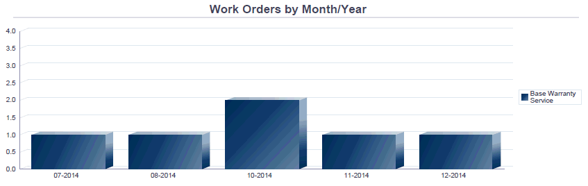

19.3.3.3 関連作業オーダー
このレポートを使用して、レンタル契約の作業オーダーをキー属性で分析します。このレポートには、次のコンポーネントが含まれます。
  • 合計作業オーダー数(水平棒グラフ)
  • 月/年別の作業オーダー数(縦棒グラフ)
  • 関連作業オーダー集計(テーブル)
