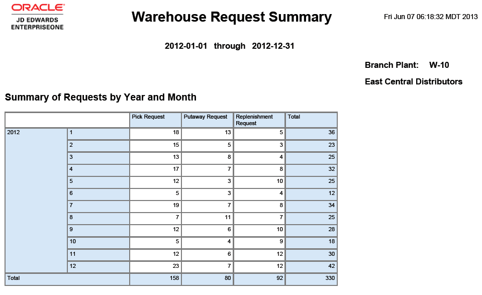

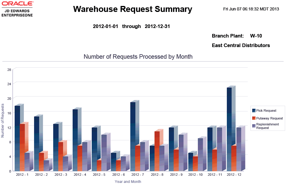

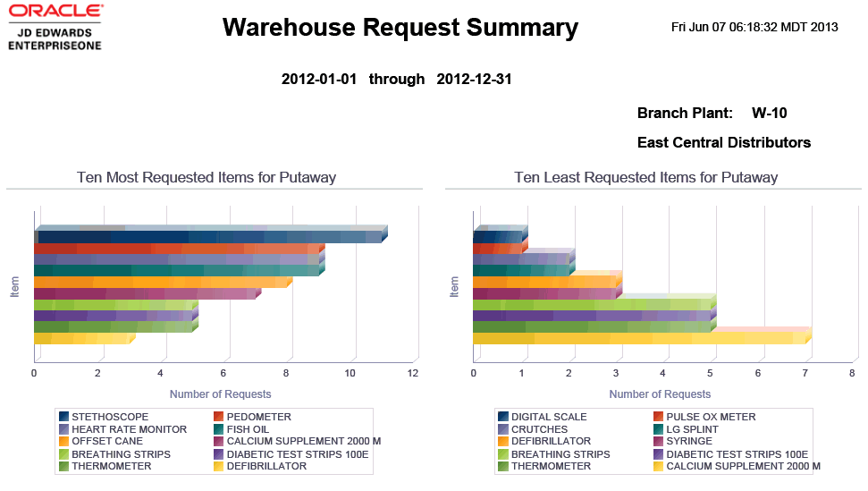

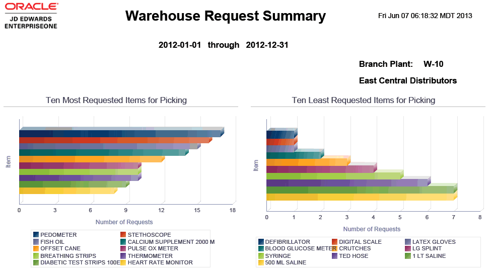

「倉庫要求の集計」レポートでは、ピッキング、貯蔵および補充要求に関連するアクティビティを比較できます。レポートには、次のコンポーネントが含まれます。
| コンポーネント |
説明 |

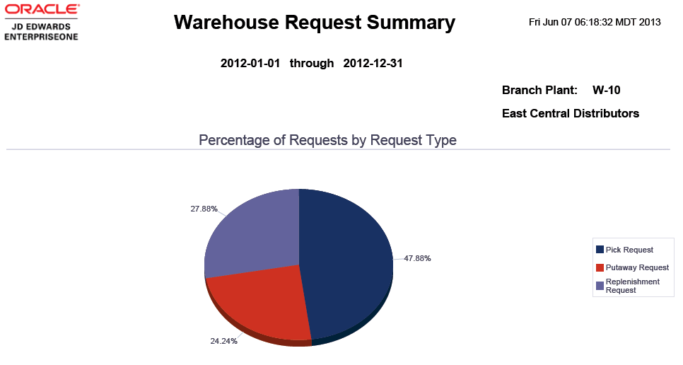

| 処理済要求数(月別)(棒グラフ) | この棒グラフでは、選択した事業所のピッキング、貯蔵および補充要求について処理数を月別に比較できます。 |
| 要求タイプ別の要求の割合(円グラフ) | この円グラフでは、選択した事業所について合計要求に占める各要求タイプの割合を確認できます。要求タイプは、ピッキング、貯蔵および補充です。 |
| ピッキング要求が多い上位10品目(棒グラフ) | この棒グラフでは、指定する期間のピッキングについて要求回数が最も多い10品目を確認できます。 |
| ピッキング要求が少ない上位10品目(棒グラフ) | この棒グラフでは、指定する期間のピッキングについて要求回数が最も少ない10品目を確認できます。 |
| 貯蔵要求が多い上位10品目(棒グラフ) | この棒グラフでは、指定する期間の貯蔵について要求回数が最も多い10品目を確認できます。 |
| 貯蔵要求が少ない上位10品目(棒グラフ) | この棒グラフでは、指定する期間の貯蔵について要求回数が最も少ない10品目を確認できます。 |

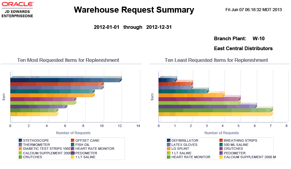

| 補充求が多い上位10品目(棒グラフ) | この棒グラフでは、指定する期間の補充について要求回数が最も多い10品目を確認できます。 |
| 補充要求が少ない上位10品目(棒グラフ) | この棒グラフでは、指定する期間の補充について要求回数が最も少ない10品目を確認できます。 |

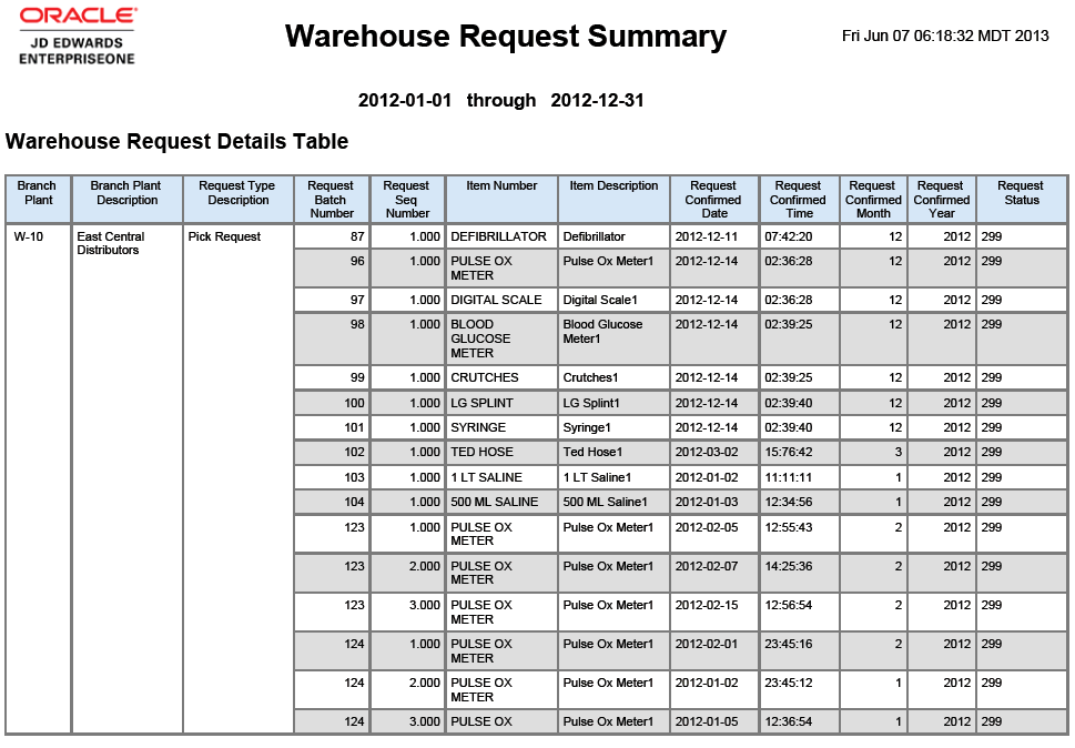

| 要求集計(年度および月別)(テーブル) | このテーブルには、選択した事業所のグラフで使用されるピッキング、貯蔵および補充すべての要求情報の集計履歴が表示されます。 |
| 倉庫要求明細テーブル | このテーブルには、選択した事業所のグラフの作成に使用された履歴日時の詳細レコードがすべて表示されます。 |

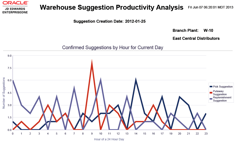

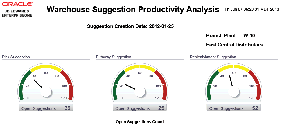

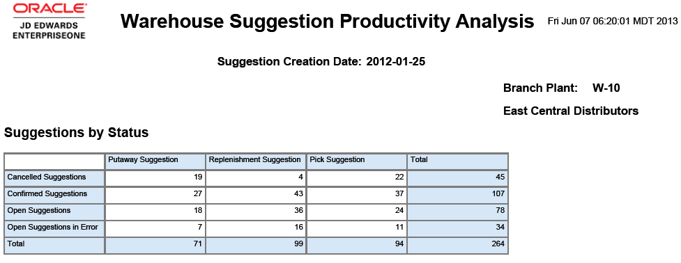

倉庫提示生産性の分析レポートでは、指定日の倉庫提示情報を確認できます。
注意:
3つのコンポーネントでは、結果をレポートするために色分けされたゲージが使用されます。色の意味は次のとおりです。緑色: 結果が設定目標に含まれます。
黄色: 結果が設定目標を超えていますが、許容範囲内です。分析および監視する必要があります。
赤色: 結果が設定目標をはるかに超えています。早急な対応または処置が必要です。
このレポートには、次のコンポーネントが含まれます。
| コンポーネント |
説明 |

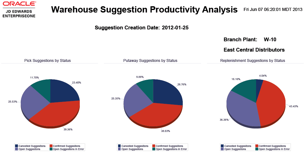

| 未処理ピッキング提示(ゲージ) | このゲージでは、選択した日の未処理のピッキング提示数をすぐに推測できます。このゲージには範囲が次の3色で色分けされて表示されます。
| 未処理貯蔵提示(ゲージ) | このゲージでは、選択した日の未処理の貯蔵提示数をすぐに推測できます。このゲージには範囲が次の3色で色分けされて表示されます。
| 未処理補充提示(ゲージ) | このゲージでは、選択した日の未処理の補充提示数をすぐに推測できます。このゲージには範囲が次の3色で色分けされて表示されます。
| ピッキング提示(状況別)(円グラフ) | この円グラフには、選択した日のピッキング提示の合計数が表示されます。合計数は、未処理、確認済および取消済のピッキング提示を示します。 |
| 貯蔵提示(状況別)(円グラフ) | この円グラフには、選択した日の貯蔵提示の合計数が表示されます。合計数は、未処理、確認済および取消済のピッキング提示を示します。 |
| 補充提示(状況別)(円グラフ) | この円グラフには、選択した日の補充提示の合計数が表示されます。合計数は、未処理、確認済および取消済のピッキング提示を示します。 |

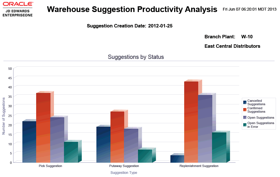

| 提示(状況別)(棒グラフ) | この棒グラフでは、選択した日のピッキング、貯蔵および補充提示を状況別に比較できます。状況は次の4つに分類されます。
| 現在日付の確認済提示(時間別)(折れ線グラフ) | この折れ線グラフには、選択した日の時間ごとの確認済倉庫提示の数が表示されます。 |
| 提示(状況別)(テーブル) | この表には、状況別に分類された、ピッキング、貯蔵および補充すべての提示の集計履歴が表示されます。それぞれの提示は4つの状況に分類されます(未処理提示、取消済提示、確認済提示、エラーの未処理提示)。システムは、選択した事業所のグラフでこのような情報を使用します。 |

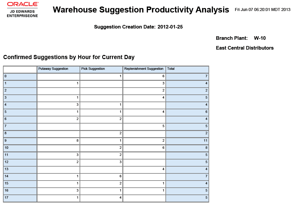

| 現在日付の確認済提示(時間別)(テーブル) | このテーブルには、選択した日の時間ごとに確認されたピッキング、貯蔵および補充すべての提示情報の集計履歴が表示されます。システムは、選択した事業所のグラフでこのような情報を使用します。 |
| 倉庫提示生産性明細テーブル | この表には、ピッキング、貯蔵および補充提示に関する履歴詳細レコードがすべて表示されます。この情報には、状況、バッチ番号、順序番号、および提示が確認された時間が含まれます。システムはこのような情報を使用して、選択した事業所のグラフを作成します。 |
提示が未処理、確認済または取消済であることを示す場合は、システムによって各カラム・フィールドに1が挿入されます。
状況の基準に合せて、提示が、未処理、確認済または取消済ではないことを示す場合には、0が挿入されます。
| 提示 | 状況 |
| 未処理提示 | 300および340 |
| エラーの未処理提示 | 300および340 |
| 確認済提示 | 399 |
| 取消済提示 | 391 |

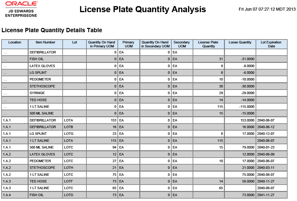

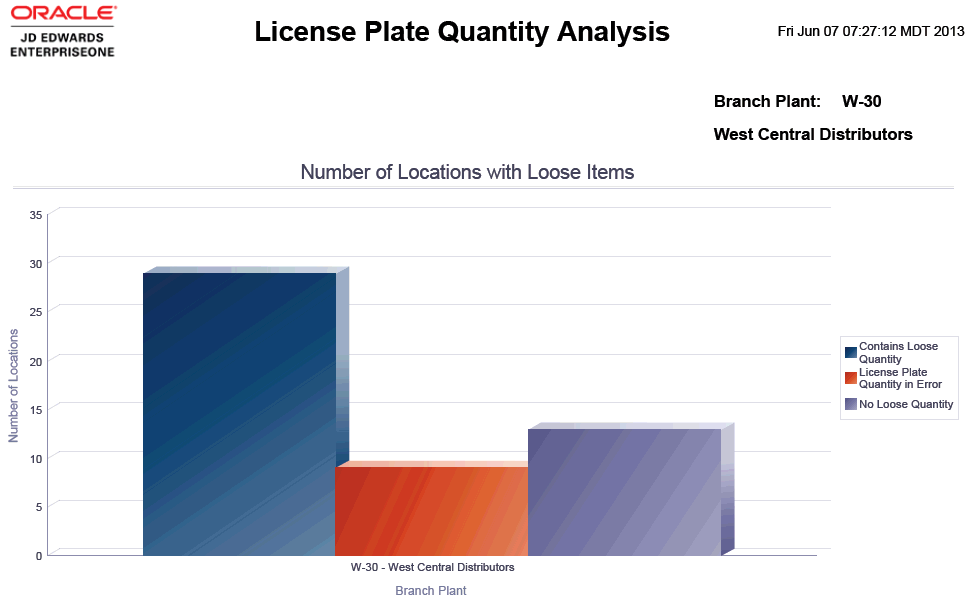

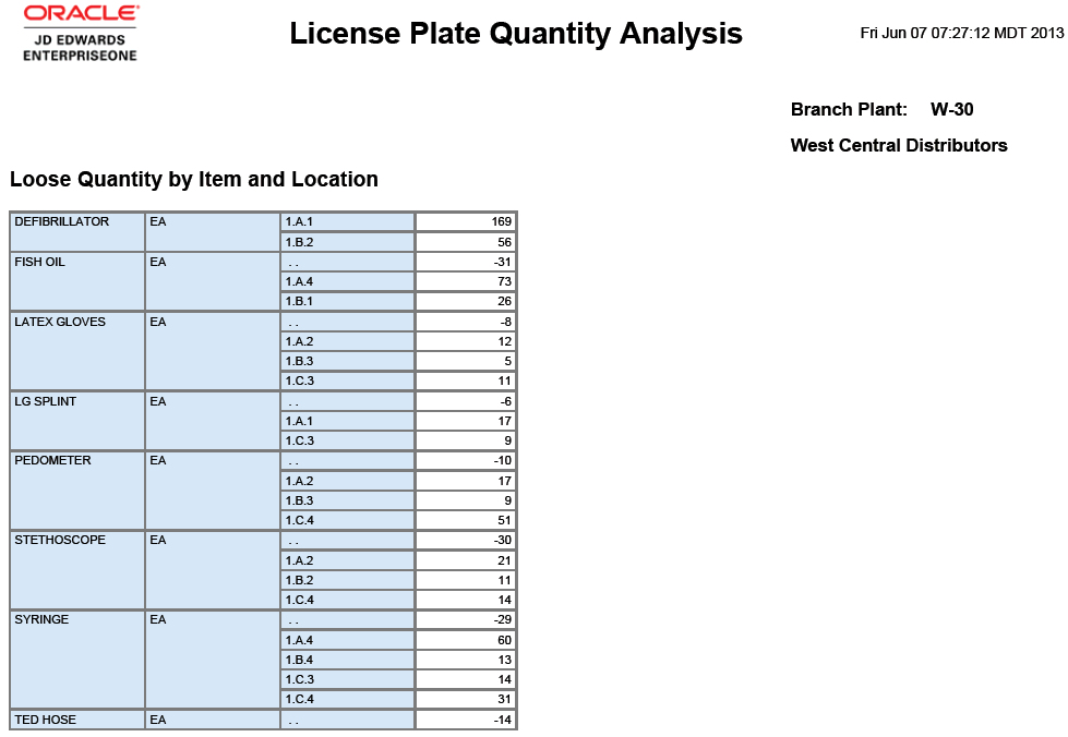

One Viewライセンス・プレート数量照会で実行できるレポートは、ライセンス・プレート数量の分析レポートです。

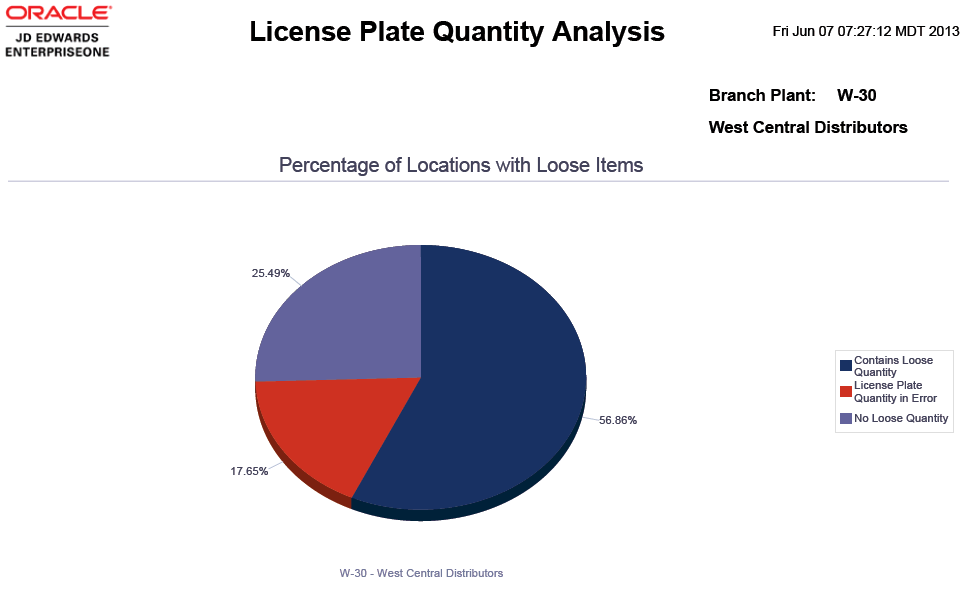

ライセンス・プレート数量の分析レポートでは、指定の事業所に割り当てられた保管場所に関連するライセンス・プレート数量を確認できます。このレポートには、次のコンポーネントが含まれます。
| コンポーネント | 説明 |
| 端数品目を含む保管場所の割合(円グラフ) | この円グラフでは、端数品目を含まない保管場所の割合と比較して、端数品目を含む保管場所の割合をすぐに把握できます。 |
| 端数品目を含む保管場所数(棒グラフ) | この棒グラフでは、端数品目を含まない保管場所の数と比較して、端数品目を含む保管場所の数を確認できます。 |

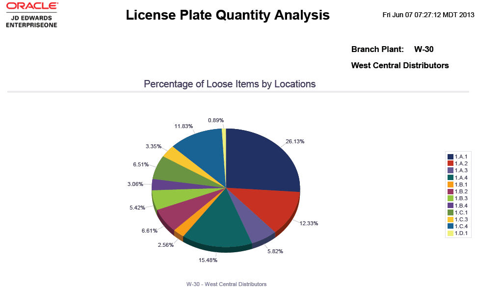

| 端数品目の割合(保管場所別)(円グラフ) | この円グラフでは、端数品目を含む保管場所と、それらの保管場所に端数がある特定の品目を識別できます。 |
| 端数数量(品目および保管場所別)(テーブル) | この表には、端数品目の合計数と、それらの品目が現在保管されている倉庫内の保管場所の集計履歴が表示されます。システムは、選択した事業所のグラフでこのような情報を使用します。 |
| ライセンス・プレート数量明細テーブル | この表には、ライセンス・プレート数量に関する履歴詳細レコードがすべて表示されます。この情報には、品目番号、保管場所、ロット、ライセンス・プレートおよび数量が含まれます。システムはこのような情報を使用して、選択した事業所のグラフを作成します。 |

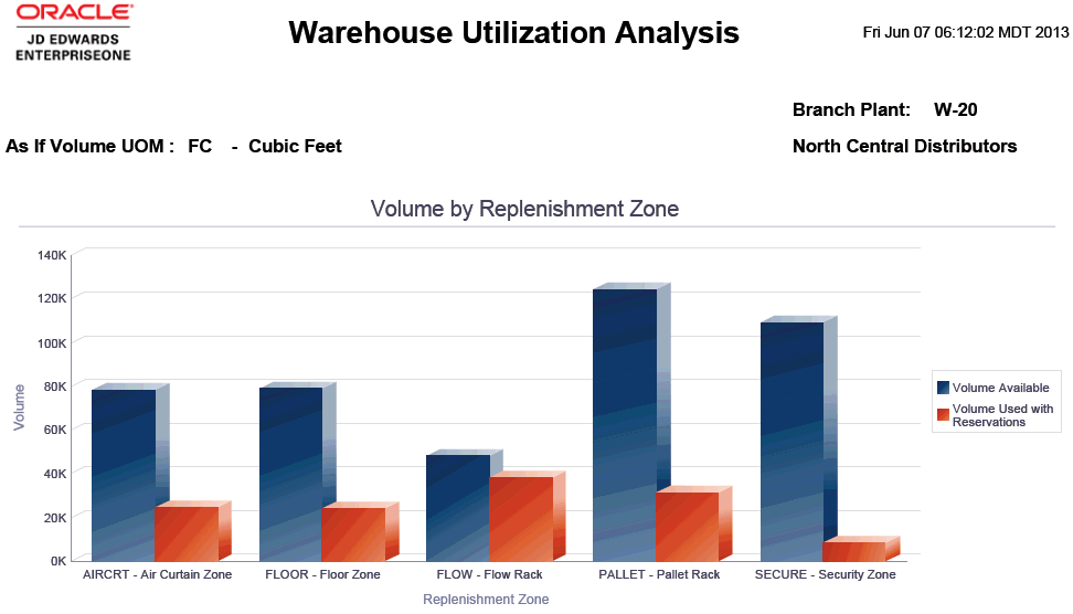

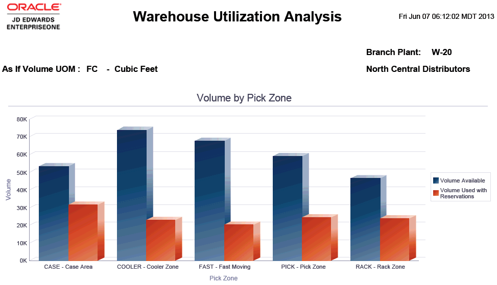

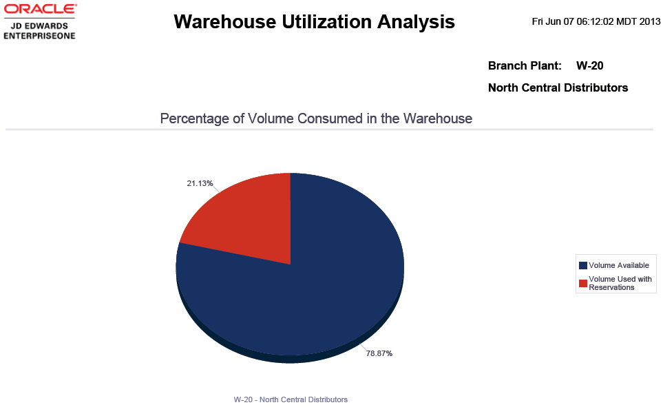

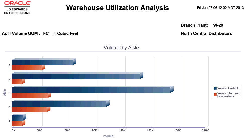

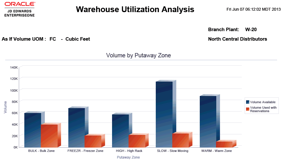

「倉庫使用状況の分析」レポートでは、倉庫内の場所を表示して、区域および通路による保管場所の容量使用状況を判別できます。このレポートには、次のコンポーネントが含まれます。
| コンポーネント |
説明 |
| 倉庫内で消費された容量の割合(円グラフ) | この円グラフには、倉庫内の使用可能な容量と使用済容量の合計が表示されます。使用済容量には予約分も含まれます。 |
| 容量(ピッキング区域別)(棒グラフ) | この棒グラフでは、倉庫のピッキング区域それぞれで、使用可能な容量と使用済の容量を確認して比較できます。 |
| 容量(貯蔵区域別)(棒グラフ) | この棒グラフでは、倉庫の貯蔵区域それぞれで、使用可能な容量と使用済の容量を確認して比較できます。 |
| 容量(補充区域別)(棒グラフ) | この棒グラフでは、倉庫の補充区域それぞれで、使用可能な容量と使用済の容量を確認して比較できます。 |
| 容量(通路別)(棒グラフ) | この棒グラフでは、倉庫の通路それぞれで、使用可能な容量と使用済の容量を確認して比較できます。 |

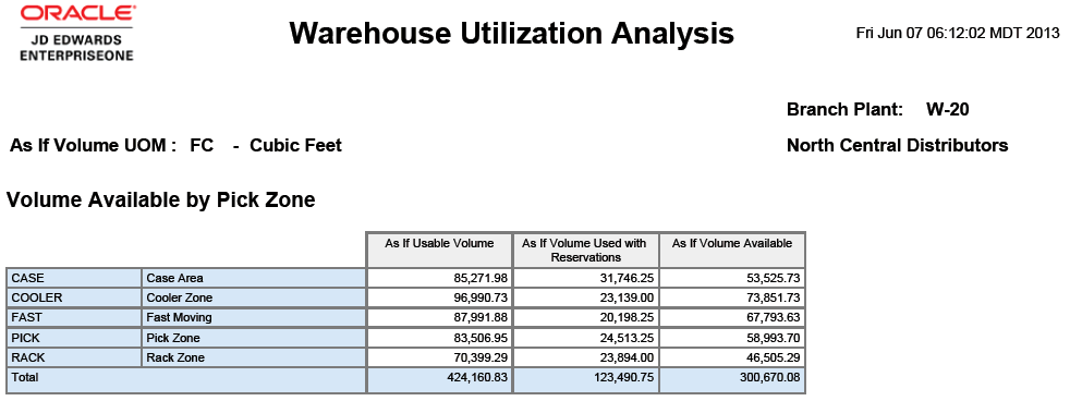

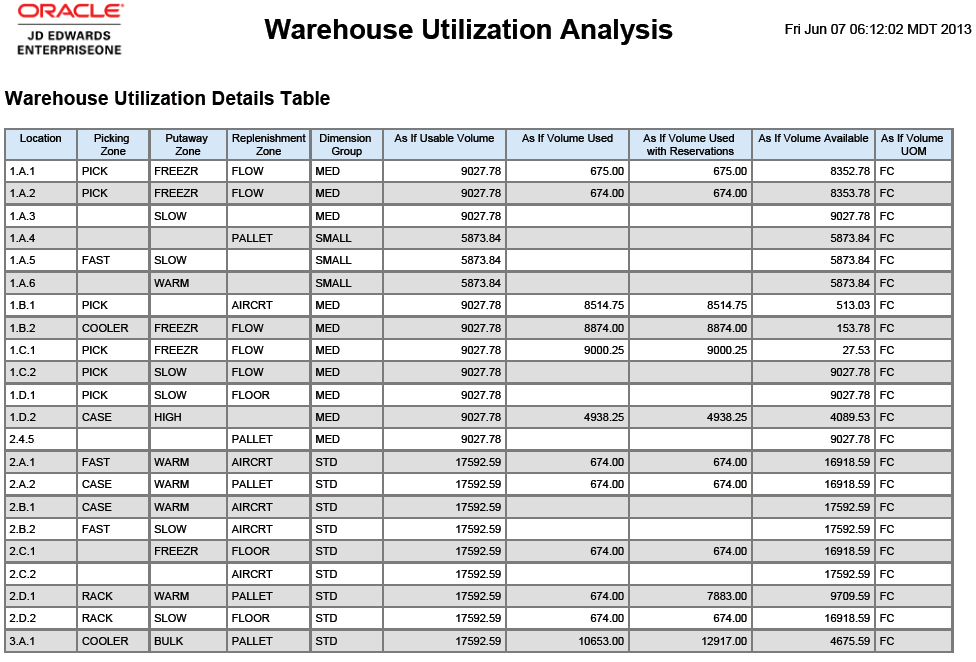

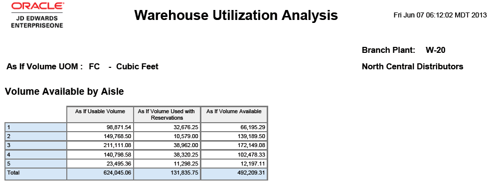

| 収容可能容量(ピッキング区域別)(テーブル) | この表には、倉庫のピッキング区域の合計収容可能容量の集計履歴が選択した単位で表示されます。この情報は、合計仮定使用可能容量、仮定使用済容量(予約あり)、および仮定収容可能容量に分類されます。システムは、選択した事業所のグラフでこのような情報を使用します。 |

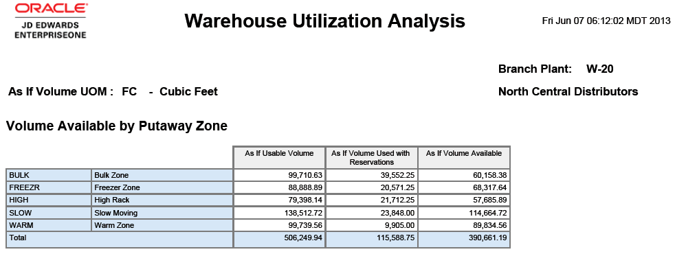

| 収容可能容量(貯蔵区域別)(テーブル) | この表には、倉庫の貯蔵区域の合計収容可能容量の集計履歴が選択した単位で表示されます。この情報は、合計仮定使用可能容量、仮定使用済容量(予約あり)、および仮定収容可能容量に分類されます。システムは、選択した事業所のグラフでこのような情報を使用します。 |

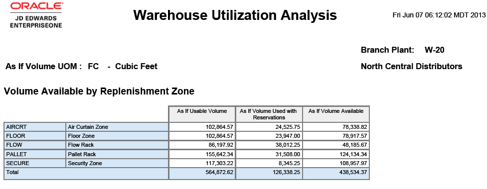

| 収容可能容量(補充区域別)(テーブル) | この表には、倉庫の補充区域の合計収容可能容量の集計履歴が選択した単位で表示されます。この情報は、合計仮定使用可能容量、仮定使用済容量(予約あり)、および仮定収容可能容量に分類されます。システムは、選択した事業所のグラフでこのような情報を使用します。 |
| 収容可能容量(通路別)(テーブル) | この表には、倉庫の通路の合計収容可能容量の集計履歴が選択した単位で表示されます。この情報は、合計仮定使用可能容量、仮定使用済容量(予約あり)、および仮定収容可能容量に分類されます。システムは、選択した事業所のグラフでこのような情報を使用します。 |
| 倉庫使用状況明細テーブル | この表には、ピッキング、貯蔵、補充の区域および寸法グループに関する履歴詳細レコードがすべて表示されます。この情報には、保管場所、容量使用状況、在庫状況および単位が含まれます。システムはこのような情報を使用して、選択した事業所のグラフを作成します。 |
