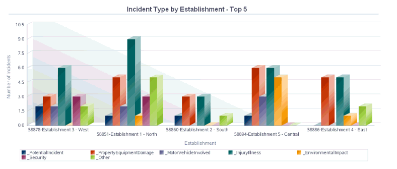

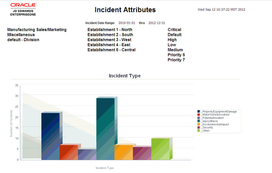

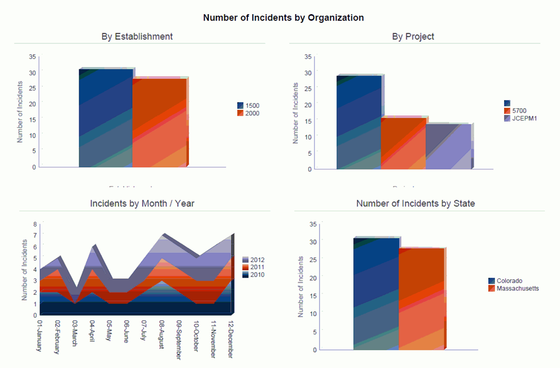

17.2.2.1 インシデント属性
このレポートを使用して、キー属性でインシデントを分析します。このレポートには、次のコンポーネントが含まれます。

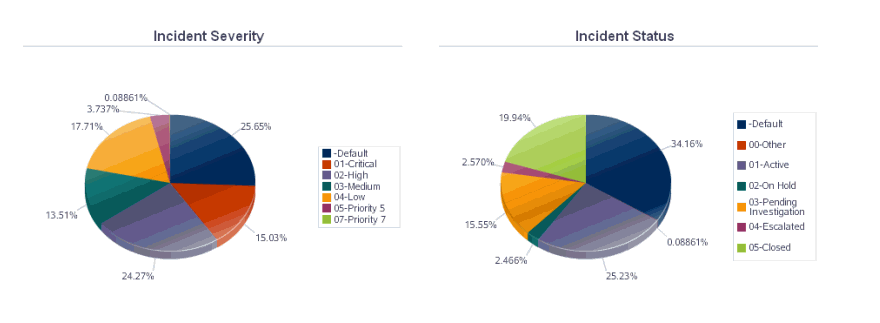

  • インシデント・タイプ(縦棒グラフ)
  • インシデント重大度(円グラフ)
  • インシデント状況(円グラフ)

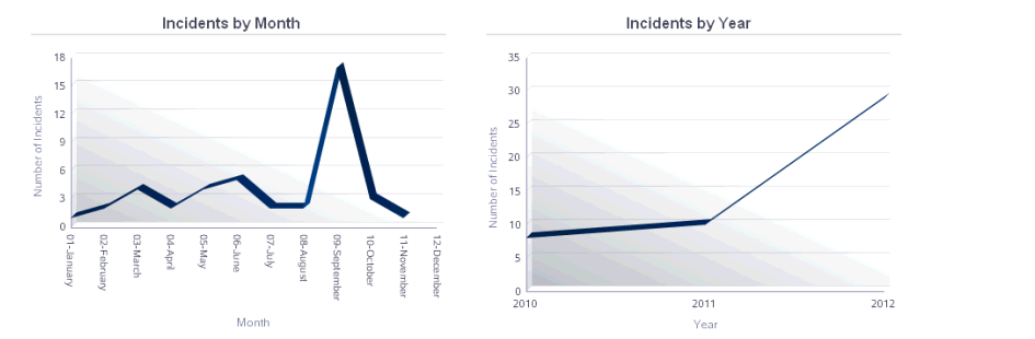

  • 月別インシデント(線グラフ)
  • 年別インシデント(線グラフ)

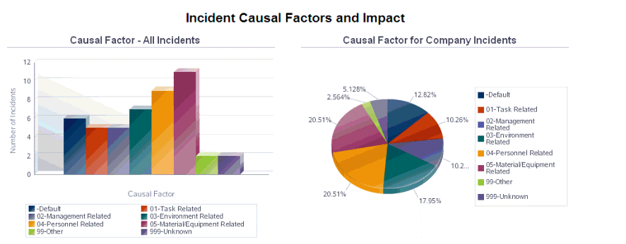

  • 原因因子 - 全インシデント(縦棒グラフ)

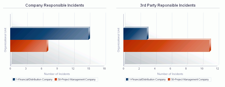

  • 会社インシデントの原因因子(この円グラフには、「契約者/サードパーティ」が選択されていないインシデントのみが表示されます。)
  • インシデントの管轄(円グラフ)
  • 保険金請求(この円グラフには、請求番号が入力されているインシデントのみが表示されます。)

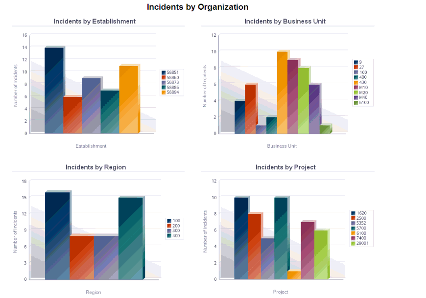

  • 事業所別インシデント(縦棒グラフ)
  • ビジネスユニット別インシデント(縦棒グラフ)
  • 地域別インシデント(縦棒グラフ)
  • プロジェクト別インシデント(縦棒グラフ)
  • 事業所別インシデント・タイプ - 上位5(縦集合棒グラフ)

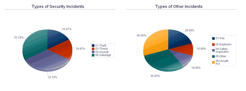

  • セキュリティ・インシデントのタイプ(この円グラフには、「セキュリティ分類」が選択されているインシデントのみが表示されます。)
  • その他のインシデントのタイプ(この円グラフには、「その他の分類」が選択されているインシデントのみが表示されます。)

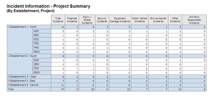

  • インシデント情報 - プロジェクト集計(事業所、プロジェクト別のテーブル)

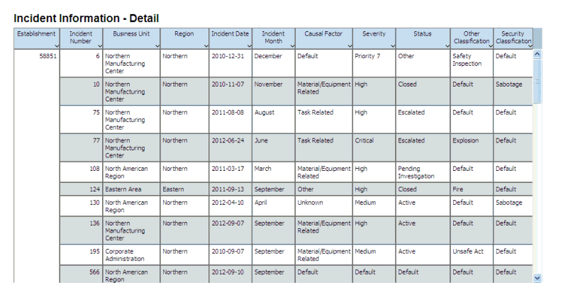

  • インシデント情報 - 詳細(テーブル)

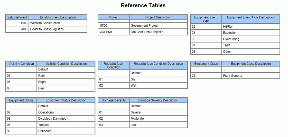

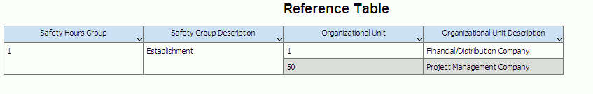

  • 事業所、ビジネスユニット、地域、プロジェクト、重大度、状況、その他の分類、セキュリティ分類およびインシデント番号の記述を含む参照テーブル。
リリース9.1更新
このレポートには、次の表で説明するドリルバック機能が含まれます。
機能
値
ドリルバック・リンクを含むテーブル・カラム インシデント番号
アプリケーションに渡されるテーブル・カラム インシデント番号
呼び出されるアプリケーション インシデント・マスター(P54HS00)
呼び出されるフォーム W54HS00B
呼び出されるバージョン ZJDE0001

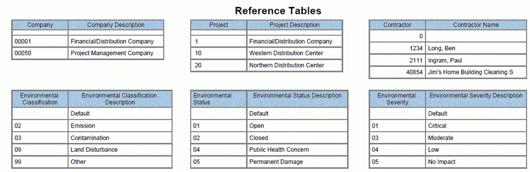

17.2.2.2 インシデント原価
このレポートを使用して、インシデントの実際原価および見積原価を分析します。このレポートには、次のコンポーネントが含まれます。
  • インシデント・タイプ別実際原価(横棒グラフ)
  • インシデント・タイプ別原価差異(横棒グラフ)
  • 平均実際原価(ゲージ)
  • 原価の高い上位10のインシデント(縦棒グラフ)
  • 管轄別実際原価(円グラフ)
  • 重大度別実際原価(円グラフ)
  • 月別実際原価(線グラフ)
  • 年別実際原価(線グラフ)
  • 事業所別実際インシデント原価(縦棒グラフ)
  • ビジネスユニット別実際インシデント原価(縦棒グラフ)
  • 地域別実際インシデント原価(縦棒グラフ)
  • プロジェクト別実際インシデント原価(縦棒グラフ)
  • 契約者別実際インシデント原価(縦棒グラフ)
  • プロジェクト・インシデント集計原価(事業所、プロジェクト別)(テーブル)
  • インシデント詳細原価(テーブル)
  • 事業所、ビジネスユニット、地域、プロジェクト、契約者、重大度およびインシデント番号の記述を含む参照テーブル。

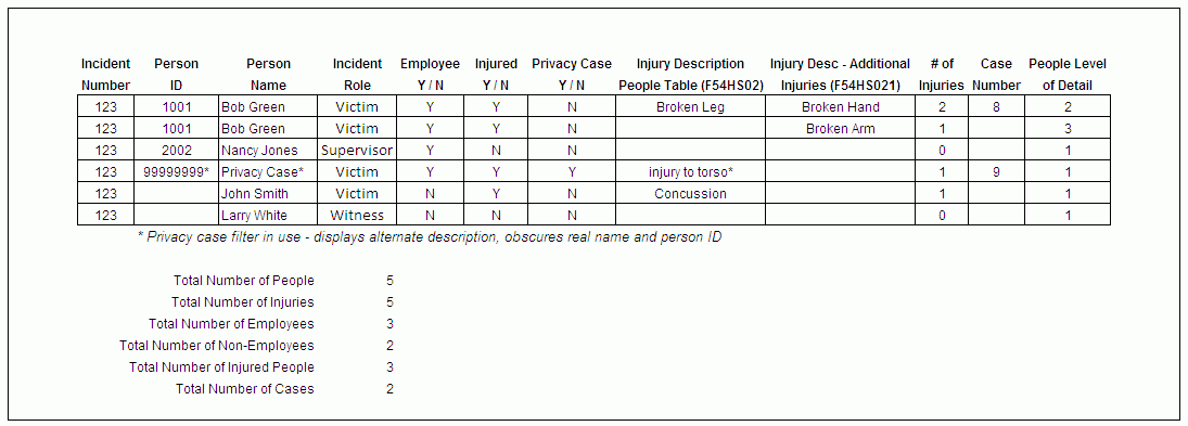

インシデント関係者テーブル(F54HS02)およびインシデント疾病/傷害テーブル(F54HS021)の違いを理解することが重要です。個人がインシデントに関連付けられるたびに、この個人のロールおよび傷害に関係なく、新規レコードとしてF54HS02テーブルに入力されます。個人が負傷しているか、または病気にかかっており、複数の傷害または疾病がある場合、報告対象傷害/疾病がF54HS02テーブルの傷害/疾病のフィールドに入力されます。後続のすべての傷害または疾病は、インシデント・アプリケーション(P54HS00)の「傷害/疾病詳細の追加」ボタンを使用して、F54HS021テーブルに入力されます。たとえば、傷害が3つある場合は、最も重大度の高い傷害がF54HS02テーブルに入力され、その他2つの傷害がF54HS021テーブルに入力されます。この情報は、One Viewインシデント関係者照会アプリケーションに3つのグリッド・ローとして表示されます。これら3つの傷害を反映するために、「関係者詳細レベル」フィールドがどのように使用されるかを理解するには、このフィールドに関する後述の説明を参照してください。F54HS02テーブルのレコードは、インシデントおよび個人ごとにそれぞれ1つのみです。
グリッド・レコードには、インシデントの関係者ごとの情報が表示されます。複数の傷害または疾病がある場合、グリッドには、傷害または疾病ごとにレコードが表示されます。主要な傷害は、重大度が最も高い傷害で、通常は、従業員が負傷していることを報告する必要がある傷害です。主要な傷害の詳細は、インシデント関係者テーブル(F54HS02)に、その他の傷害または疾病はインシデント疾病/傷害テーブル(F54HS021)に入力できます。このアプリケーションでは、すべての傷害を報告でき、それがグリッドでどのように表されるかを理解しておくことが重要です。これらを区別する特殊カラムの「関係者詳細レベル」があります。インシデントでその他の傷害がシステムに入力されていない場合、詳細のレベルは1になります。1つのインシデントにその他の傷害を記録する必要がある複雑な傷害を負った関係者の場合、最初の主要な傷害およびその他の傷害が同じグリッド・ローにレポートされるため、グリッド・ローでは、それらの傷害に詳細レベル2が使用されます。後続の傷害はすべて追加のグリッド・ローに記録され、詳細レベル3で表されます。
たとえば、次のインシデント番号123を考えてみます。インシデントには、そのインシデントの関係者が5人(3人の従業員と2人の非従業員)います。2人の従業員と1人の非従業員が事故で負傷しました。それ以外のインシデントの関係者2人の内訳は、1人が監督者で、もう1人は、その事故を目撃者した非従業員です。負傷した従業員の1人のBob Greenは複数の傷害を負い、最初の2つの傷害が1つ目のグリッド・ローにレポートされ、3番目の傷害が2つ目のグリッド・ローにレポートされます。Bobの最も重大な傷害はF54HS02テーブルに記録され、その他2つの傷害はF54HS021テーブルに記録されます。負傷したそれ以外の従業員は名前を伏せるように依頼され、グリッドには「プライバシ・ケース」として代替傷害記述とともに示されます。これらの関係者はすべてこのインシデントに関連付けられるため、グリッドに表示されてレポートが可能になります。このインシデントでは、次のイメージに示すようにグリッドに6つのローが表示されます。特定の関係者または関係者のタイプ(特定のロールや非従業員など)をレポートしない場合は、グリッドのQBE(例示照会プログラム)セルまたは上級クエリーを使用してフィルタします。
図 17-2 OVR関係者グラフ
図 17-2 の説明は次にあります
次の説明: "図 17-2 OVR関係者グラフ"
このアプリケーションでは、インシデントの関係者、そのロール、および発生している傷害または疾病のタイプを把握して、インシデントの傾向を特定できます。たとえば、あるタイプの傷害が他のタイプの傷害より頻繁に発生している場合は、もっとトレーニングが必要であること、または安全装置が必要であることを示します。レポートには、関係者、従業員、サードパーティ、傷害の原因となったインシデントのタイプ、報告された傷害の分析、および傷害または疾病の詳細の情報が表示されます。グリッドにある357のカラムから選択します。そのうちの10個はレポートしやすくするための計算カラムです。このアプリケーションでは、関係者がインシデントでプライバシ・ケースとして識別されていることを示すために、プライバシ・ケースのフィルタが使用されます。名前は「プライバシ・ケース」として表示され、代替傷害記述が表示されますが、個人IDは表示されません。プライバシ・ケースのフィルタを確実に機能させるため、「個人ID」、「個人名」および「傷害/疾病記述」の例示照会プログラム(QBE)のセルは無効になります。

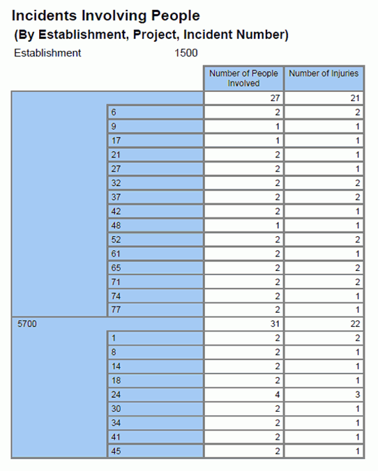

  • 人員関連のインシデント
  • 傷害人員集計
  • 報告対象傷害/疾病集計
  • 詳細傷害/疾病集計
これらのレポートでは、レポートの上部のリストを使用して、後述の対話モードでのフィルタリングが可能です。

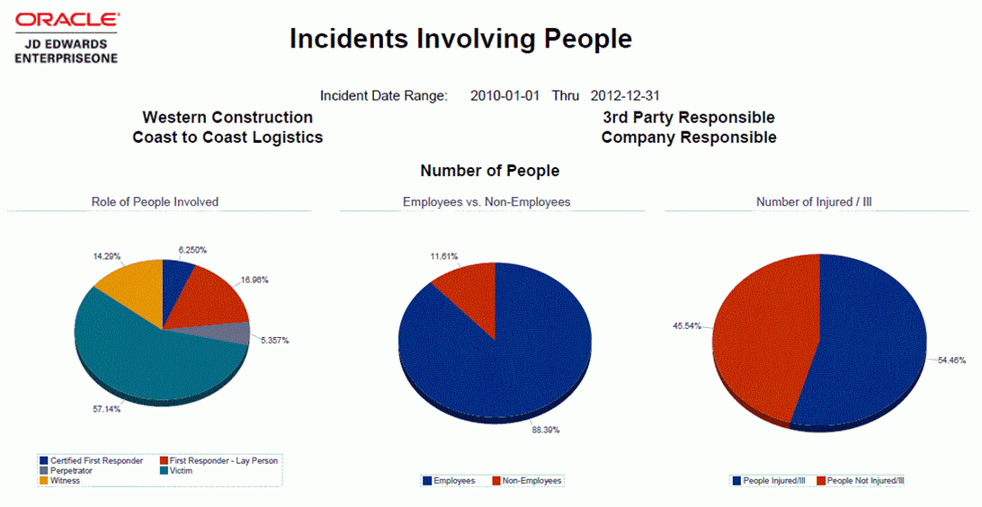

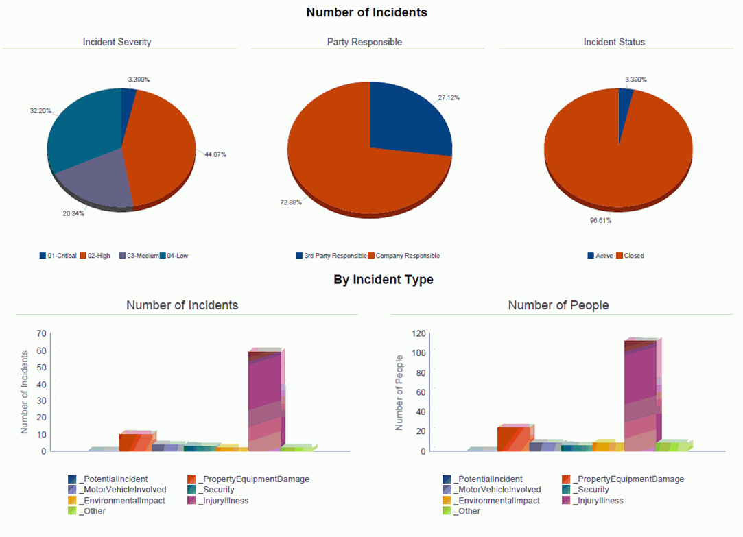

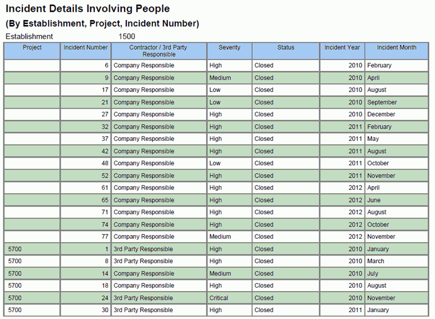

17.3.3.1 人員関連のインシデント
このレポートを使用して、すべての人員に関連するインシデントをキー属性で分析します。このレポートは、「事業所」フィールドおよび「サードパーティ関連」フィールドを使用してフィルタできます。このレポートでは、「関係者詳細レベル」の値が3のグリッド・ローが除外されます。このレポートには、次のコンポーネントが含まれます。
  • 関連する人員のロール(円グラフ)(関係者の数をカウントします)
  • 従業員対非従業員(円グラフ)(関係者の数をカウントします)
  • 傷害/疾病数(円グラフ)(関係者の数をカウントします)
  • インシデント重大度(円グラフ)(インシデントの数をカウントします)
  • サードパーティの管轄(円グラフ)(インシデントの数をカウントします)
  • インシデント状況(円グラフ)(インシデントの数をカウントします)
  • インシデント・タイプ別インシデント数(縦棒グラフ)
  • インシデント・タイプ別人員数(縦棒グラフ)
  • 事業所別インシデント数(縦棒グラフ)
  • プロジェクト別インシデント数(縦棒グラフ)
  • 月/年別インシデント(積上げ面グラフ)
  • 状態別インシデント数(縦棒グラフ)

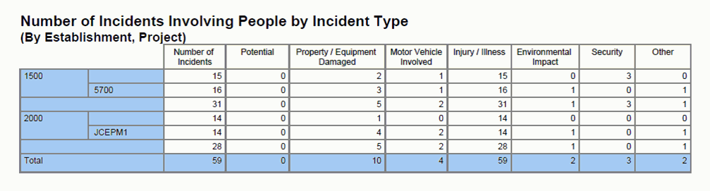

  • インシデント・タイプ別の人員関連のインシデント数(事業所、プロジェクト別)(テーブル)
  • 人員関連のインシデント(事業所、プロジェクト別)(事業所別に繰返し)(テーブル)
  • 人員関連のインシデント詳細(事業所、プロジェクト、インシデント数別)(事業所別に繰返し)(テーブル)

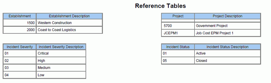

  • 事業所、プロジェクト、インシデント重大度、およびインシデント状況の記述を含む参照テーブル
リリース9.1更新
機能
値
呼び出されるフォーム W54HS00B
17.3.3.2 傷害人員集計
このレポートを使用して、傷害または疾病のあるインシデントの関係者を分析します。このレポートには、傷害または疾病のある関係者のみが含まれます。このレポートには、傷害ごとの特定の詳細(インシデント/疾病テーブル - F54HS021に含まれる情報)は表示されません。それよりも、傷害または疾病のあるインシデントに関係する傾向(インシデント関係者テーブル - F54HS02の情報)があるかどうかが調べられます。このレポートでは、傷害の数ではなく、傷害のある関係者の数がカウントされるため、複雑な傷害のある関係者は、その傷害を詳細に記したグリッド・ローが複数ある場合でも、1人の負傷者としてカウントされます。このレポートには、「傷害Y/N」チェック・ボックスがY(HSIINJD F54HS02)の関係者が含まれます。このレポートでは、「関係者詳細レベル」の値が3のグリッド・ローが除外されます。
インシデント関係者レコードは、従業員かどうか、傷害がOSHA報告対象傷害かどうかの他、ロール別にもフィルタできます。このレポートには、次のコンポーネントが含まれます。
  • 傷害/疾病の重大度(円グラフ)
  • 傷害/疾病従業員(円グラフ)
  • OSHA報告対象ケース(円グラフ)
  • 傷害身体部位(円グラフ)
  • 傷害/疾病の分類(円グラフ)
  • 職業性傷害/疾病タイプ(円グラフ)
  • 性別/年齢グループ記述(積上げ横棒)
  • 薬物/アルコールの結果(縦棒グラフ)(このグラフには、テスト済の薬物/アルコールの結果のみが表示されます。個人の詳細に基づきます。)
  • 上位5の複数回負傷した被害者(横棒グラフ)(複数のインシデントで負傷した上位5の関係者が表示されます)
  • 重要性(傷害分類別合計日数)(バブル・グラフ)(傷害の分類ごとに、負傷者の人数および傷害による合計損失日数の両方が表示されます。合計損失日数は、勤務できなかった日数および勤務に制限が出た日数を集計するアプリケーションの計算カラムです。)

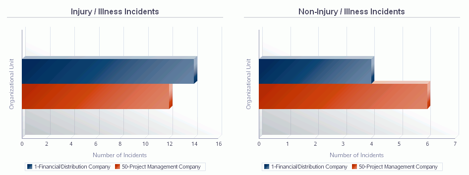

  • 事業所別傷害/疾病 - 上位5(横棒グラフ)
  • プロジェクト別傷害/疾病 - 上位5(横棒グラフ)
  • 詳細傷害/疾病集計(事業所、プロジェクト別)(テーブル)
  • プロジェクト別傷害/疾病の詳細(事業所、プロジェクト別)(事業所別に繰返し)(テーブル)
  • プロジェクト、事業所および個人の記述を含む参照テーブル

  • 月別ケース数(線グラフ)

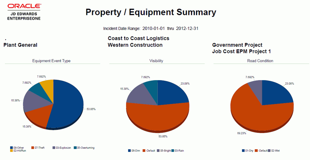

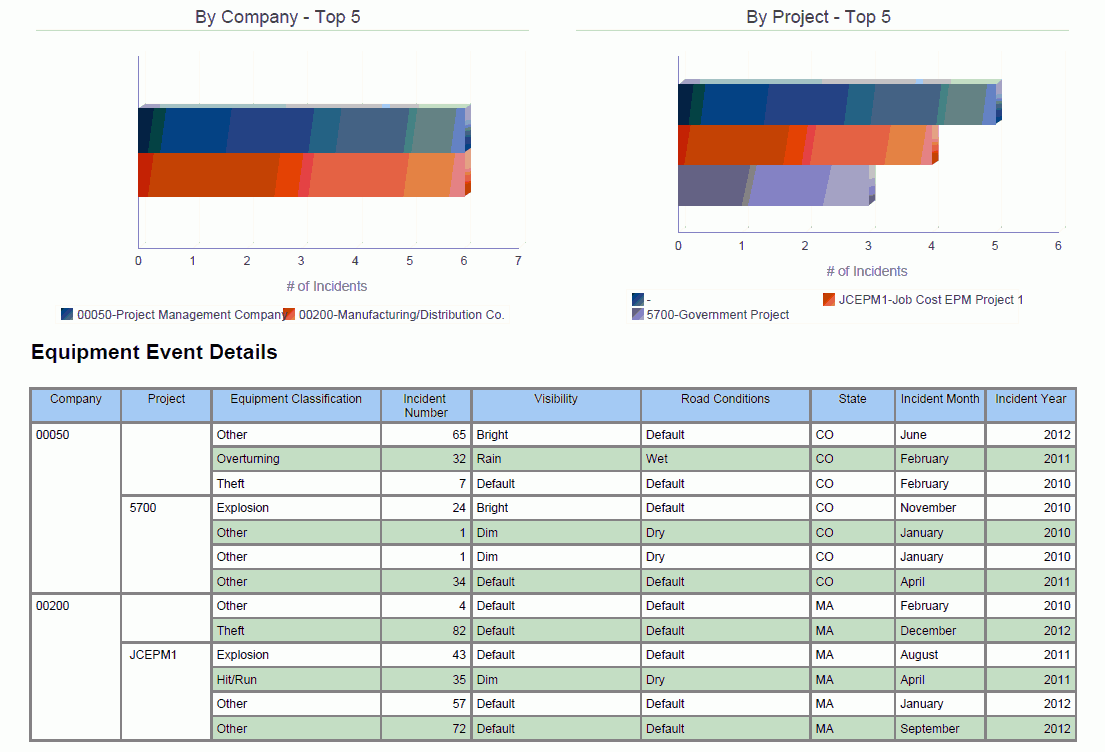

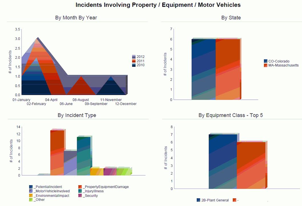

17.4.3.1 資産/設備集計レポート
このレポートを使用して、設備に関連するインシデントをキー属性で分析します。事業所別にインシデント設備レコードをフィルタできるだけでなく、設備カテゴリ・コード番号2(設備クラス)およびプロジェクトに基づいて、設備レコードをフィルタできます。このレポートには、次のコンポーネントが含まれます。
  • 設備イベント・タイプ(円グラフ)
  • 視界(円グラフ)
  • 道路状況(円グラフ)
  • 故障(円グラフ)
  • サードパーティ設備(円グラフ)
  • サードパーティ設備に対するサードパーティ請求(円グラフ)
  • 破損設備(円グラフ)
  • 破損重大度(円グラフ)
  • 自動車(円グラフ)
  • 月別年度別設備関連のインシデント(積上げ面グラフ)
  • 状況別設備関連のインシデント(縦棒グラフ)
  • インシデント・タイプ別設備関連のインシデント(縦棒グラフ)
  • 設備クラス別設備関連のインシデント- 上位5(縦棒グラフ)
  • 会社別設備関連のインシデント - 上位5(横棒グラフ)
  • プロジェクト別設備関連のインシデント - 上位5(横棒グラフ)

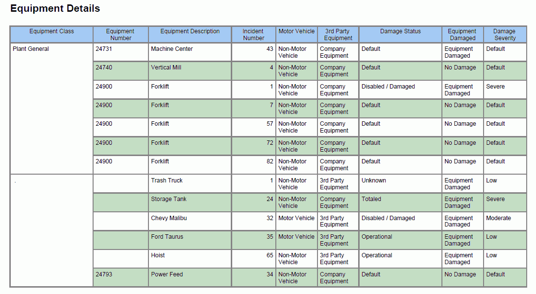

  • 設備イベント詳細(テーブル)
  • 設備詳細(テーブル)
  • 事業所、プロジェクト、設備イベント・タイプ、視界状況、路面状況、設備クラス、設備状況および破損重大度の記述を含む参照テーブル

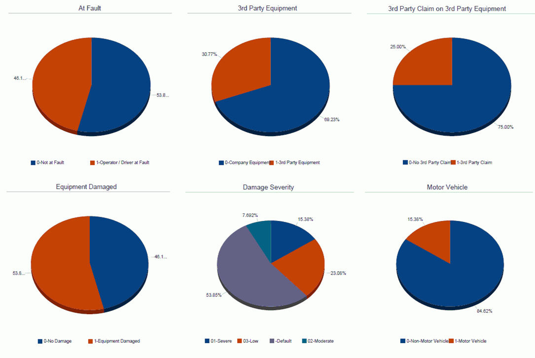

このレポートを使用して、自動車に関連するインシデントを分析します。これには、「自動車Y/N」フィールドがYに設定されている設備レコードが含まれます。事業所別にインシデント設備レコードをフィルタできるだけでなく、設備カテゴリ・コード番号2(設備クラス)およびプロジェクトに基づいて、設備レコードをフィルタできます。このレポートには、次のコンポーネントが含まれます。
  • 設備イベント・タイプ(円グラフ)
  • 視界(円グラフ)
  • 道路状況(円グラフ)
  • 故障(円グラフ)
  • サードパーティ設備(円グラフ)
  • 破損設備(円グラフ)
  • 破損重大度(円グラフ)
  • 月別年度別自動車関連のインシデント(積上げ面グラフ)
  • 状況別自動車関連のインシデント(縦棒グラフ)
  • インシデント・タイプ別自動車関連のインシデント(縦棒グラフ)
  • 設備クラス別自動車関連のインシデント- 上位5(縦棒グラフ)
  • 会社別自動車関連のインシデント - 上位5(横棒グラフ)
  • プロジェクト別自動車関連のインシデント - 上位5(横棒グラフ)
  • 設備イベント詳細(テーブル)
  • 設備詳細(テーブル)

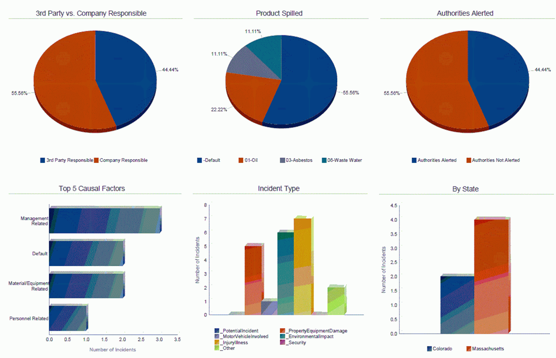

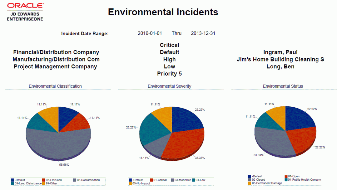

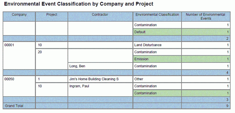

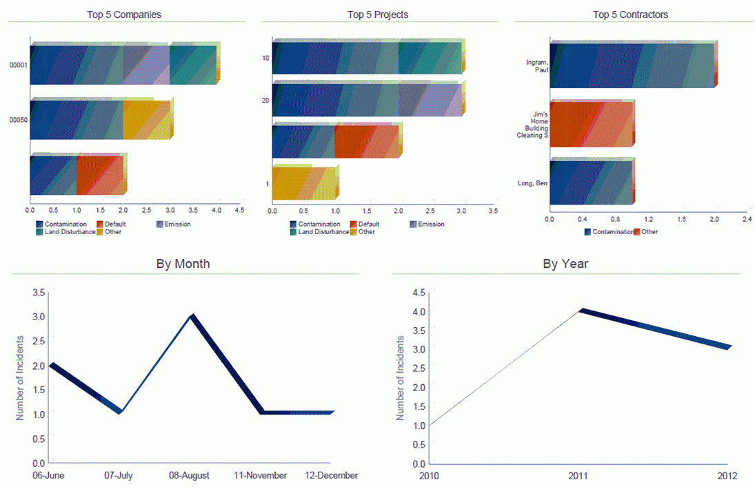

17.5.3.1 環境インシデント
このレポートを使用して、環境影響または潜在的な環境影響のあるインシデントを分析します。環境影響レコードのあるインシデントのみが含まれます。このレポートには、次のコンポーネントが含まれます。
  • 環境分類(円グラフ)
  • 環境重大度(円グラフ)
  • 環境状況(円グラフ)
  • サードパーティの管轄対会社の管轄(円ぐラグ)
  • 流出した製品(円グラフ)
  • 警告された関係当局(円グラフ)
  • 上位5の原因因子(横棒グラフ)
  • インシデント・タイプ(縦棒グラフ)
  • 状態別(縦棒グラフ)
  • 上位5の環境イベント別会社(横積上げ棒グラフ)
  • 上位5の環境イベント別プロジェクト(横積上げ棒グラフ)
  • 上位5の環境イベント別契約者(横積上げ棒グラフ)
  • 月別環境インシデント(線グラフ)
  • 年別環境インシデント(線グラフ)

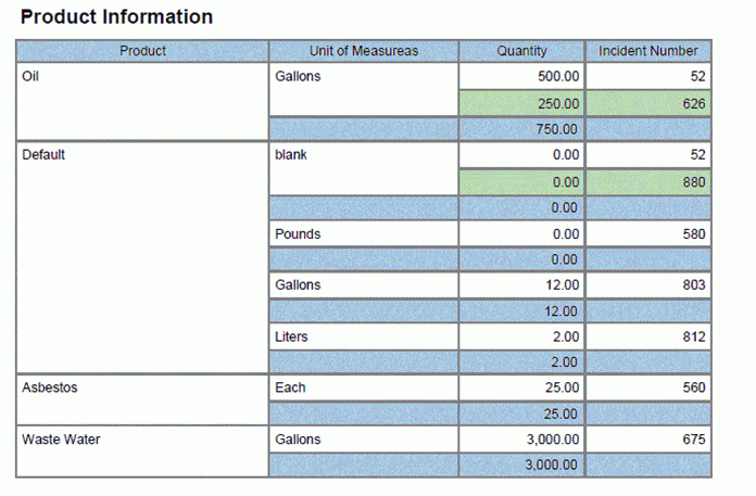

  • 製品情報(テーブル)
  • 会社/プロジェクト別環境イベント分類(テーブル)
  • 環境詳細(テーブル)
  • 会社、プロジェクト、契約者、環境分類、環境状況および環境重大度の記述を含む参照テーブル
リリース9.1更新
機能
値
呼び出されるフォーム W54HS00B

  • 潜在インシデント
    「潜在インシデント」チェック・ボックスが選択されているインシデントの合計数です(HSINM、インシデント・マスターF54HS01の見出しにあります)。この属性よりも多くの属性がインシデントで選択されている場合があります。このカウントでは、複数の属性が選択されているインシデントは除外されません。
  • その他のインシデント
    「その他」チェック・ボックスが選択されているインシデントの合計数です(HSIOT、インシデント・マスターF54HS01の見出しにあります)。この属性よりも多くの属性がインシデントで選択されている場合があります。このカウントでは、複数の属性が選択されているインシデントは除外されません。
  • セキュリティ・インシデント
    「セキュリティ」チェック・ボックスが選択されているインシデントの合計数です(HSISEC、インシデント・マスターF54HS01の見出しにあります)。この属性よりも多くの属性がインシデントで選択されている場合があります。このカウントでは、複数の属性が選択されているインシデントは除外されません。

  • 環境インシデント
    「環境影響」チェック・ボックスが選択されているインシデントの合計数です(HSIENV、インシデント・マスターF54HS01の見出しにあります)。この属性よりも多くの属性がインシデントで選択されている場合があります。このカウントでは、複数の属性が選択されているインシデントは除外されません。
  • 環境インシデント率
    安全時間グループごとの環境インシデント頻度率です。(環境インシデントの合計数 × 処理オプションの頻度率固定情報)/(合計安全メトリック)として計算されます。「環境インシデント」計算カラムに基づきます。

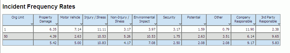

  • 傷害/疾病以外のインシデント率
    安全時間グループごとの傷害/疾病以外のインシデント頻度率です。(傷害/疾病以外のインシデントの合計数 × 処理オプションの頻度率固定情報)/(合計安全メトリック)として計算されます。「傷害/疾病以外のインシデント」計算カラムに基づきます。
  • 傷害/疾病インシデント
    「傷害/疾病」チェック・ボックスが選択されているインシデントの合計数です(HSIINJ、インシデント・マスターF54HS01の見出しにあります)。この属性よりも多くの属性がインシデントで選択されている場合があります。このカウントでは、複数の属性が選択されているインシデントは除外されません。
  • 傷害/疾病インシデント率
    安全時間グループごとの傷害/疾病インシデント頻度率です。(傷害/疾病インシデントの合計数 × 処理オプションの頻度率固定情報)/(合計安全メトリック)として計算されます。「傷害/疾病インシデント」計算カラムに基づきます。
  • サードパーティの管轄インシデント
    「契約者/サードパーティ関連」チェック・ボックスが選択されているインシデントの合計数です(HSICR、「インシデント詳細」タブF54HS01の「管轄」サブフォームにあります)。
  • 会社の管轄インシデント
    「契約者/サードパーティ関連」チェック・ボックスが選択されていないインシデントの合計数です(HSICR、「インシデント詳細」タブF54HS01の「管轄」サブフォームにあります)。サードパーティまたは契約者ではなく、会社が管轄していることを前提とします。

  • 月別インシデント(すべての組織ユニット用)(縦棒グラフ)

  • 組織ユニット記述別の安全時間グループの参照テーブル
17.6.3.2 報告対象ケースの安全統計
このレポートを使用して、ケースの頻度率を分析します。このレポートは、インシデントではなくケースに基づきます。インシデントに複数のケースが含まれる場合があります。ケースは、「OSHA Y/N」フィールド = Yとして定義されます。このレポートには、次のコンポーネントが含まれます。
  • 報告対象ケース数(組織ユニット別)(縦棒グラフ)
  • 報告対象ケース頻度率(組織ユニット別)(縦棒グラフ)
  • 報告対象ケース頻度率(すべての組織ユニット用)(ゲージ)
  • 合計報告対象傷害頻度率(組織ユニット別)(縦棒グラフ)
  • 合計報告対象傷害頻度率(すべての組織ユニット用)(ゲージ)
  • 損失時間の傷害頻度率(組織ユニット別)(縦棒グラフ)
  • 損失時間の傷害頻度率(すべての組織ユニット用)(ゲージ)
  • 職業性傷害頻度率(組織ユニット別)(縦棒グラフ)
  • 職業性傷害頻度率(すべての組織ユニット用)(ゲージ)
  • 職業性疾病頻度率(組織ユニット別)(縦棒グラフ)
  • 職業性疾病頻度率(すべての組織ユニット用)(ゲージ)
  • ケース分類別ケース合計数(テーブル)
  • ケース分類別ケース頻度率(テーブル)
  • 職業性傷害/疾病タイプ別ケース合計数(テーブル)
  • 職業性傷害/疾病タイプ別ケース頻度率(テーブル)

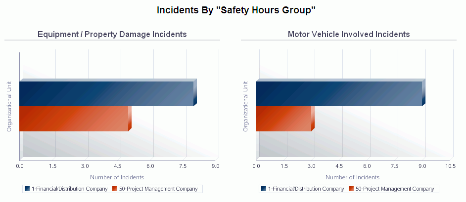

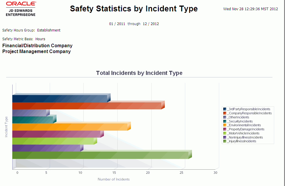

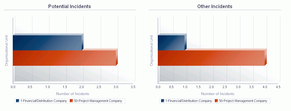

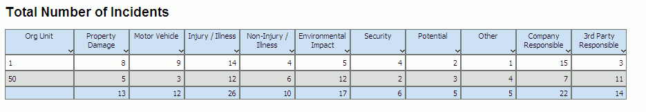

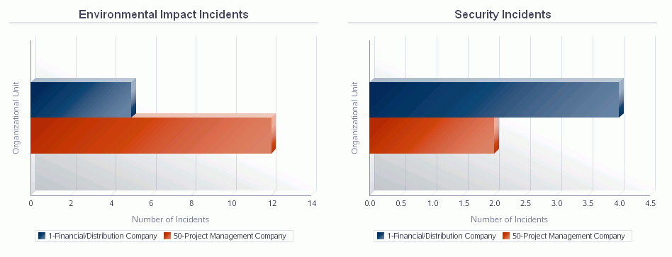

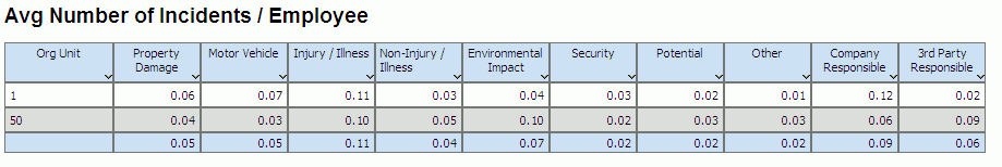

17.6.3.3 インシデント・タイプ別安全統計
このレポートを使用して、頻度率を分析し、安全時間グループごとのインシデント・タイプ別にインシデントの数を比較します。このレポートはインシデントに基づきます。インシデント・タイプには、インシデント・マスターの見出しの属性チェック・ボックス(「設備/資産の破損」、「傷害/疾病」、「セキュリティ」、「その他」、「環境影響」、「自動車」および「潜在インシデント」)および管轄セクションの「契約者/サードパーティ関連」チェック・ボックスが含まれます。このレポートには、次のコンポーネントが含まれます。
  • インシデント・タイプ別合計インシデント(すべての組織ユニット用)(横棒グラフ)
  • 設備/資産破損インシデント(組織ユニット別)(横棒グラフ)
  • 自動車関連インシデント(組織ユニット別)(横棒グラフ)
  • 傷害/疾病インシデント(組織ユニット別)(横棒グラフ)
  • 傷害/疾病以外のインシデント(組織ユニット別)(横棒グラフ)
  • 環境影響インシデント(組織ユニット別)(横棒グラフ)
  • セキュリティ・インシデント(組織ユニット別)(横棒グラフ)
  • 潜在インシデント(組織ユニット別)(横棒グラフ)
  • その他のインシデント(組織ユニット別)(横棒グラフ)
  • 会社の管轄インシデント(組織ユニット別)(横棒グラフ)
  • サードパーティの管轄インシデント(組織ユニット別)(横棒グラフ)
  • インシデント合計数(テーブル)
  • インシデント頻度率(テーブル)

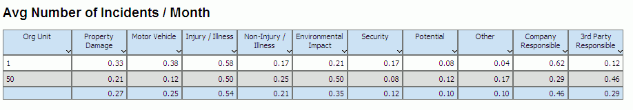

  • インシデントの平均数/月(テーブル)
  • 1従業員当たりのインシデントの平均数(テーブル)
17.6.3.4 インシデント影響率
このレポートを使用して、インシデント影響率を分析します。このレポートはインシデントに基づきます。インシデント影響率では、インシデントによる損失時間または原価に関するインシデントの影響を測定します。このレポートは、損失時間の影響率および原価の影響率の2つの部分に分割されています。このレポートには、次のコンポーネントが含まれます。
  • 合計損失日数(すべての組織ユニット用)(ゲージ)
  • 合計損失日数(組織ユニット別)(横棒グラフ)
  • 合計損失日数影響率(組織ユニット別)(横棒グラフ)
  • 平均損失日数/従業員(組織ユニット別)(横棒グラフ)
  • 平均損失日数/月(組織ユニット別)(横棒グラフ)
  • 損失日数の合計(テーブル)
  • 損失日数に基づくインシデントの影響率(テーブル)
  • 損失日数の影響の平均(テーブル)
  • 合計実際原価(すべての組織ユニット用)(ゲージ)
  • 合計実際原価(組織ユニット別)(横棒グラフ)
  • 合計実際原価影響率(組織ユニット別)(横棒グラフ)
  • 平均実際原価/従業員(組織ユニット別)(横棒グラフ)
  • 平均実際原価/月(組織ユニット別)(横棒グラフ)
  • インシデント原価合計(テーブル)
  • 原価に基づくインシデント影響率(テーブル)
  • 原価の影響の平均(テーブル)
