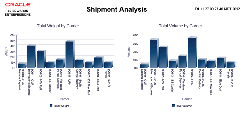

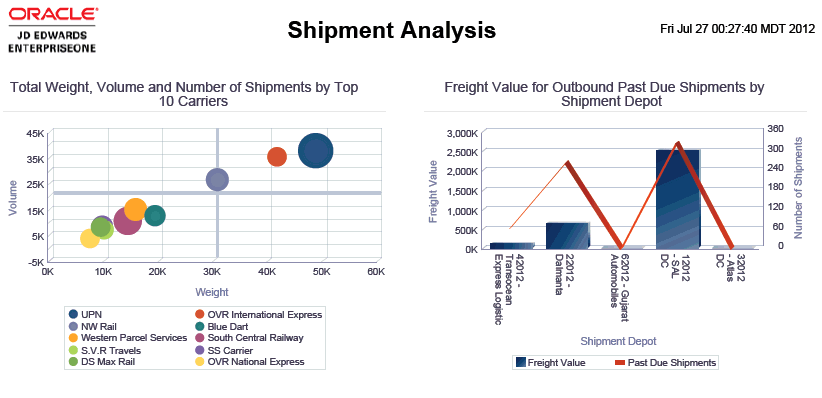

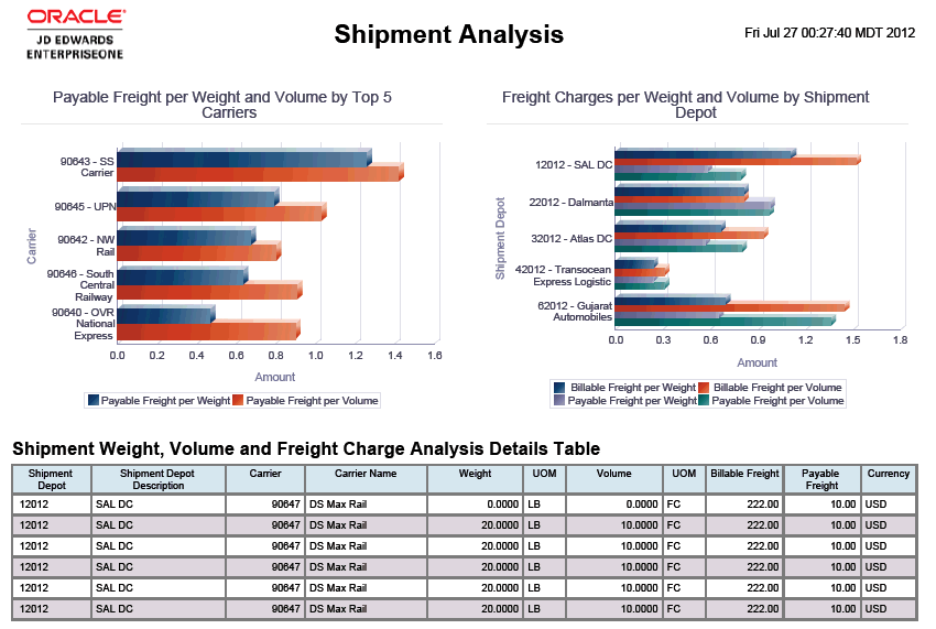

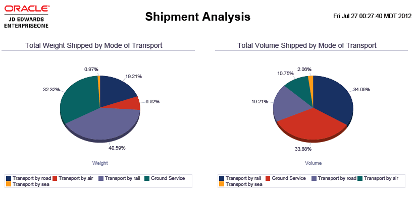

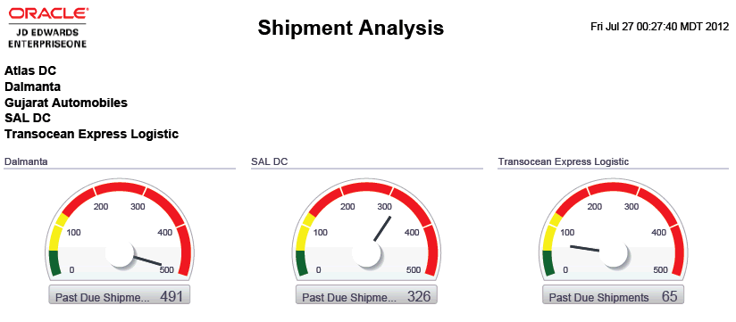

16.1.3.5 出荷分析レポート
出荷分析レポートでは、出荷デポをフィルタとして使用して出荷の情報を確認できます。期日超過出荷ゲージには、期日超過出荷の件数が最も多い3つの出荷デポが表示されます。合計重量(運送業者別)棒グラフでは、選択した出荷デポから各運送業者が出荷した重量を比較できます。合計容量(運送業者別)棒グラフでは、選択した出荷デポから各運送業者が出荷した容積を比較できます。合計重量、容量および出荷数(上位10の運送業者別)バブル・チャートでは、選択した出荷デポの合計出荷数、重量および容量に関する上位10の運送業者を表示できます。アウトバウンド期日超過出荷の運賃額(出荷デポ別)棒グラフでは、期日超過した各出荷デポの合計出荷数の額を比較できます。合計出荷済重量(輸送モード別)円グラフでは、出荷デポの合計出荷済重量の輸送モードに基づいた割合を確認できます。合計出荷済容量(輸送モード別)円グラフでは、出荷デポの合計出荷済容量の輸送モードに基づいた割合を確認できます。重量および容量当たりの運賃(上位5の運送業者別)棒グラフには、指定単位の重量、容量および通貨から算出された支払運賃に基づいて、上位5の運送業者の情報が表示されます。重量および容量当たりの運賃(出荷デポ別)棒グラフでは、選択した各出荷デポの重量と容量で区分された請求運賃と支払運賃の額が表示されます。出荷重量、容量および運賃分析明細テーブルには、選択した出荷デポに含まれていた出荷明細行が表示されます。
このレポートには、次のコンポーネントが含まれます。
  • 期日超過出荷(ゲージ)
  • 合計重量(運送業者別)(棒グラフ)
  • 合計容量(運送業者別)(棒グラフ)
  • 合計重量、容量および出荷数(上位10の運送業者別)(バブル・チャート)
  • アウトバウンド期日超過出荷の運賃額(棒-折れ線複合グラフ)
  • 合計出荷済重量(輸送モード別)(円グラフ)
  • 合計出荷済容量(輸送モード別)(円グラフ)
  • 重量および容量当たりの運賃(上位5の運送業者別)(棒グラフ)
  • 重量および容量当たりの運賃(出荷デポ別)(棒グラフ)
リリース9.1更新
出荷重量、容量および運賃分析明細テーブル・コンポーネントには、次の表で説明するドリルバック機能が含まれます。
機能
値
ドリルバック・リンクを含むテーブル・カラム 出荷デポ
アプリケーションに渡されるテーブル・カラム 出荷番号
呼び出されるアプリケーション 出荷の処理(P4915)
呼び出されるフォーム W4915B
呼び出されるバージョン ZJDE0001

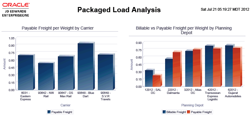

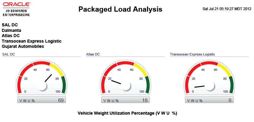

16.2.3.6 梱包製品積荷分析レポート

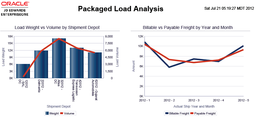

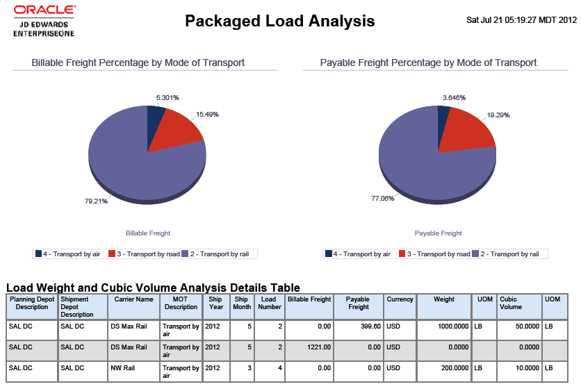

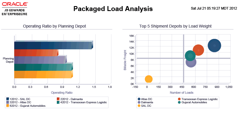

梱包製品積荷分析レポートでは、出荷デポまたは計画デポをフィルターとして使用して積荷の情報を確認できます。車両重量利用率の割合ゲージには、車両利用率が最も低い3つの出荷デポが表示されます。積荷重量対積荷容量(出荷デポ別)棒-折れ線複合グラフでは、選択した出荷デポの積荷重量と積荷容量を比較できます。年度および月別請求運賃対支払運賃折れ線グラフでは、同じ期間の請求運賃と支払運賃を比較できます。重量当たりの支払運賃(運送業者別)棒グラフでは、選択した運送業者の定義済単位当たりの支払運賃を比較できます。重量当たりの請求運賃対支払運賃(計画デポ別)棒グラフでは、選択した計画デポの定義済単位当たりの請求運賃と支払運賃を比較できます。稼働率(計画デポ別)棒グラフでは、選択した計画デポの稼働率を比較できます。上位5の出荷デポ(積荷重量別)バブル・チャートでは、積荷重量ごとに上位5の出荷デポを請求運賃および積荷数との関連で表示できます。請求運賃の割合(輸送モード別)円グラフでは、輸送モードごとの請求運賃の割合を確認できます。支払運賃の割合(輸送モード別)円グラフでは、輸送モードごとの支払運賃の割合を確認できます。積荷重量および体積分析明細テーブルには、選択した出荷デポまたは出荷デポのグラフの作成に使用された積荷の重量と容積の詳細レコードすべての履歴が表示されます。
  • 車両重量利用率の割合(ゲージ)
  • 積荷重量対積荷容量(出荷デポ別)(棒-折れ線複合グラフ)
  • 年度および月別請求運賃vs支払運賃(折れ線グラフ)
  • 重量当たりの支払運賃(運送業者別)棒グラフ
  • 重量当たりの請求運賃対支払運賃(計画デポ別)(棒グラフ)
  • 稼働率(計画デポ別)(棒グラフ)
  • 上位5の出荷デポ(積荷重量別)(バブル・チャート)
  • 請求運賃の割合(輸送モード別)(円グラフ)
  • 支払運賃の割合(輸送モード別)(円グラフ)
  • 積荷重量および体積分析明細テーブル
