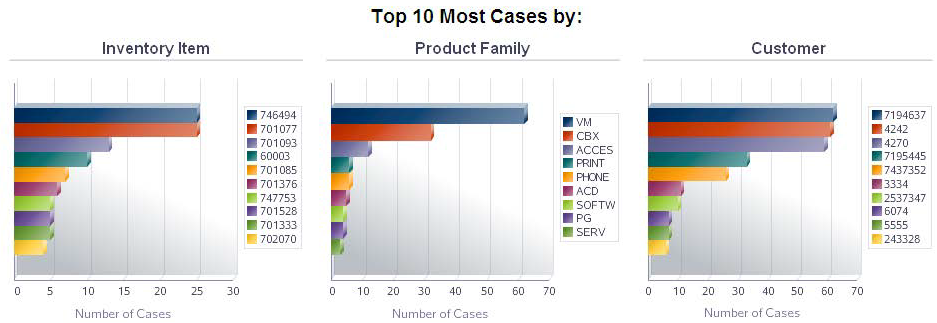

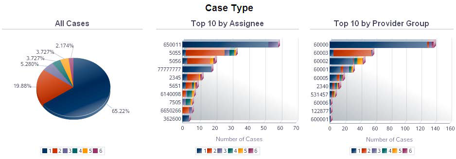

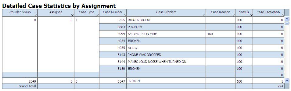

15.1.3.5 ケース統計
このレポートでは、様々なキー・メトリックでケースを分析できます。メトリックには、様々な属性別のケース情報、様々なケース・タイプ、ケース・エスカレーション、在庫品目別/製品ファミリ別/顧客別のケース、およびケース登録があります。このレポートには、処理中のケースと終了したケースの両方が含まれます。
このレポートには、次のコンポーネントが含まれます。
  • ケース情報(状況別)(円グラフ)
  • ケース情報(ケース理由別)(円グラフ)
  • ケース情報(ケース優先度別)(円グラフ)
  • 全ケースのケース・タイプ(円グラフ)
  • ケース・タイプ - 上位10(担当者別)(水平棒グラフ)
  • ケース・タイプ - 上位10(サービス・グループ別)(水平棒グラフ)
  • 全ケースのケース・エスカレーション(円グラフ)
  • ケース・エスカレーション - 上位10(担当者別)(水平棒グラフ)
  • ケース・エスカレーション - 上位10(サービス・グループ別)(水平棒グラフ)
  • 最も多い上位10のケース(在庫品目別)(水平棒グラフ)
  • 最も多い上位10のケース(製品ファミリ別)(水平棒グラフ)
  • 最も多い上位10のケース(顧客別)(水平棒グラフ)

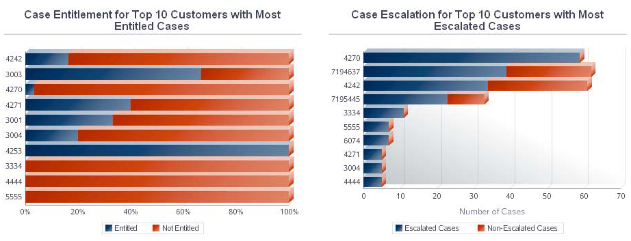

  • 最も登録されているケースを含む上位10の顧客に対するケース登録(水平棒グラフ)
  • 最もエスカレーション済のケースを含む上位10の顧客に対するケース・エスカレーション(水平棒グラフ)

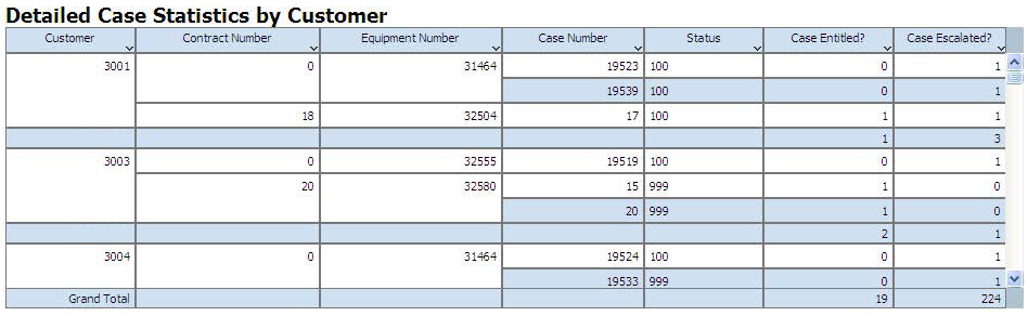

  • ケース統計詳細(割当別)(テーブル)
  • ケース統計詳細(顧客別)(テーブル)
  • ケース数(製品ファミリ別、製品モデル別、在庫品目別)(テーブル)

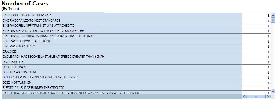

  • ケース数(問題別)

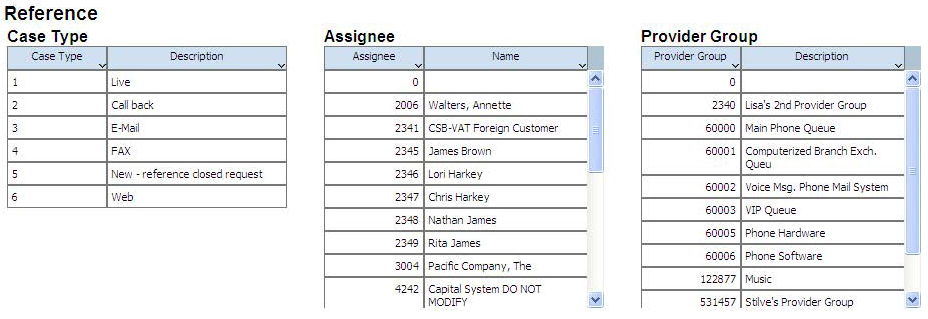

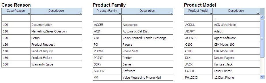

  • ケース・タイプ、担当者、サービス・グループ、ケース理由、製品ファミリ、製品モデル、顧客、設備および在庫品目の記述を含む参照テーブル

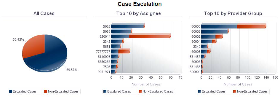

リリース9.1更新
このレポートには、次の表で説明するドリルバック機能が含まれます。
機能
値
ドリルバック・リンクを含むテーブル・カラム ケース番号
アプリケーションに渡されるテーブル・カラム ケース番号
呼び出されるアプリケーション ケース更新(P90CG501)
呼び出されるフォーム W90CG501J
呼び出されるバージョン ZJDE0001

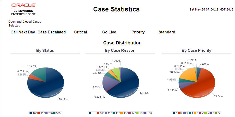

次のレポートは、アプリケーションの見出しで「処理中を含む」と「終了を含む」オプションの両方を選択した場合に生成されたものです。

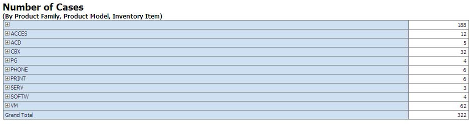

図 15-1 ケース統計レポート
図 15-1 については周囲の文で説明しています。

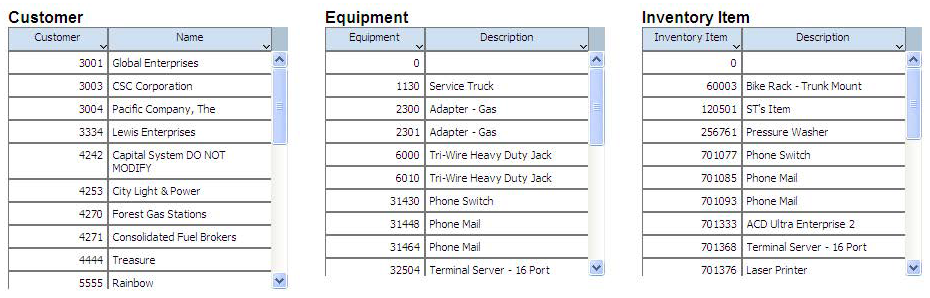

  • 顧客、サイト、契約タイプおよびサービス・パッケージの記述を含む参照テーブル

  • 製品ファミリ、製品モデル、在庫品目、サービス・パッケージの記述を含む参照テーブル

  • 製品ファミリ、製品モデル、設備番号、サービス・パッケージの記述を含む参照テーブル

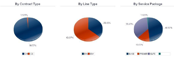

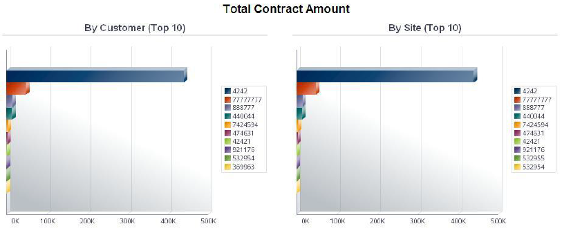

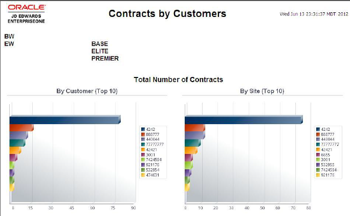

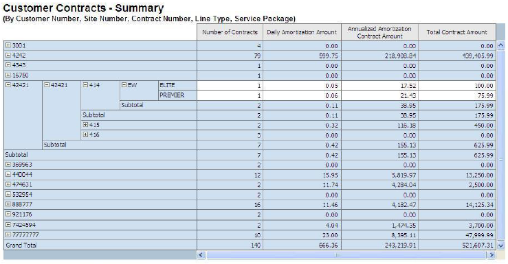

15.2.3.4 契約(顧客別)
このレポートでは、様々な顧客の契約を分析できます。各顧客の契約を分析して契約金額を比較したり、上位10の顧客を契約金額に基づいて特定したりできます。顧客に関連する契約のみがこのレポートに含められます。
  • 合計契約数(顧客別)(上位10)(水平棒グラフ)
  • 合計契約数(サイト別)(上位10)(水平棒グラフ)
  • 合計契約数(契約別)(円グラフ)
  • 合計契約数(行タイプ別)(円グラフ)
  • 合計契約数(サービス・パッケージ別)(円グラフ)
  • 合計契約金額(顧客別)(上位10)(水平棒グラフ)
  • 合計契約金額(サイト別)(上位10)(水平棒グラフ)

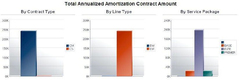

  • 年間償却契約金額合計(契約タイプ別)(縦棒グラフ)
  • 年間償却契約金額合計(行タイプ別)(縦棒グラフ)
  • 年間償却契約金額合計(サービス・パッケージ別)(縦棒グラフ)

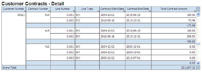

  • 顧客契約 - 集計(テーブル)
  • 顧客契約 - 詳細(テーブル)

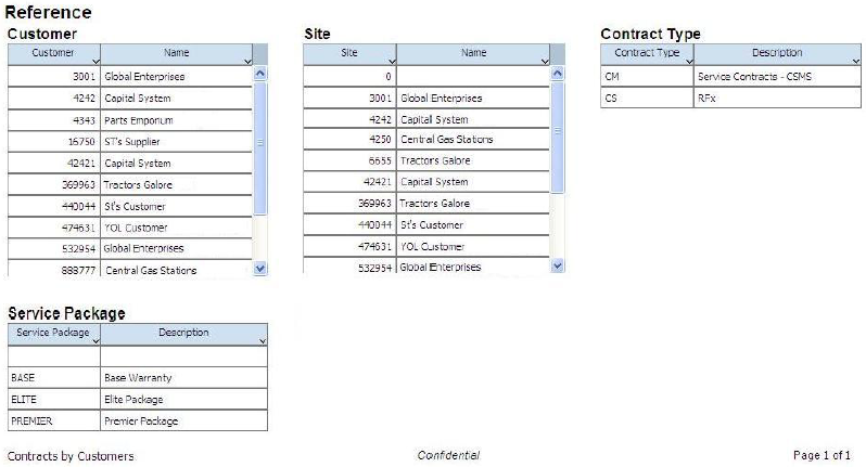

図 15-2 契約(顧客別)レポート
図 15-2 については周囲の文で説明しています。

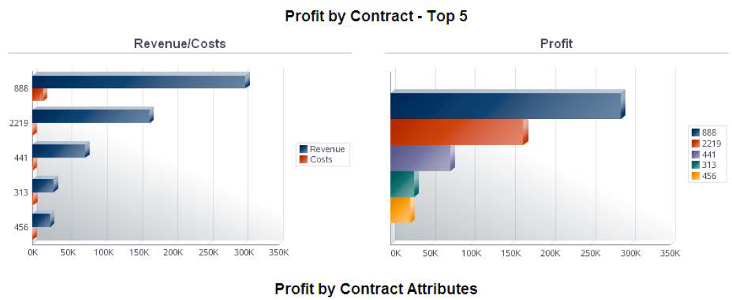

15.3.3 レポート
One Viewサービス契約収益性照会アプリケーションに付属しているレポートは、サービス契約収益性レポートです。
レポートを対話形式で実行する際データのフィルタに使用できる契約タイプおよびサービス・パッケージに基づいて、上部のリストがこのレポートで使用されます。

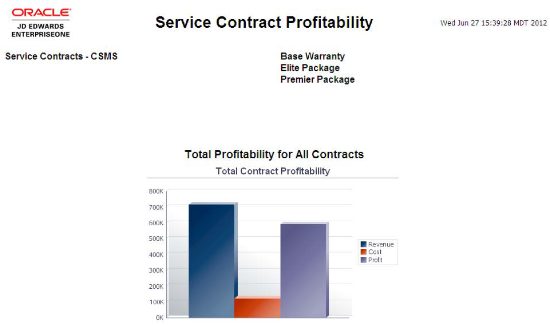

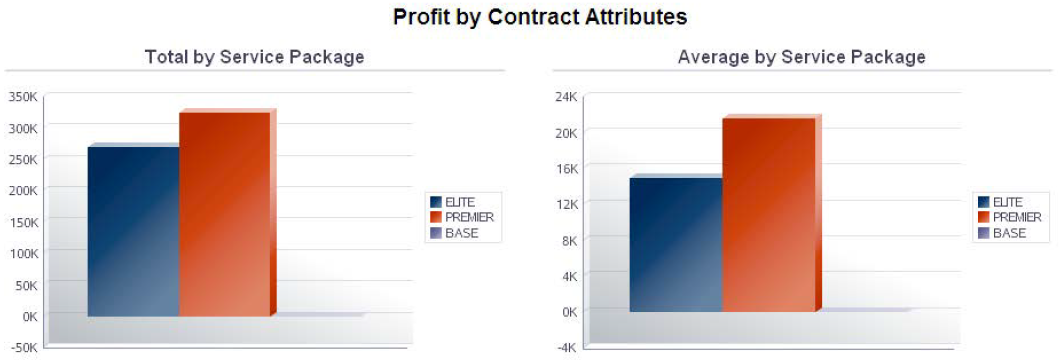

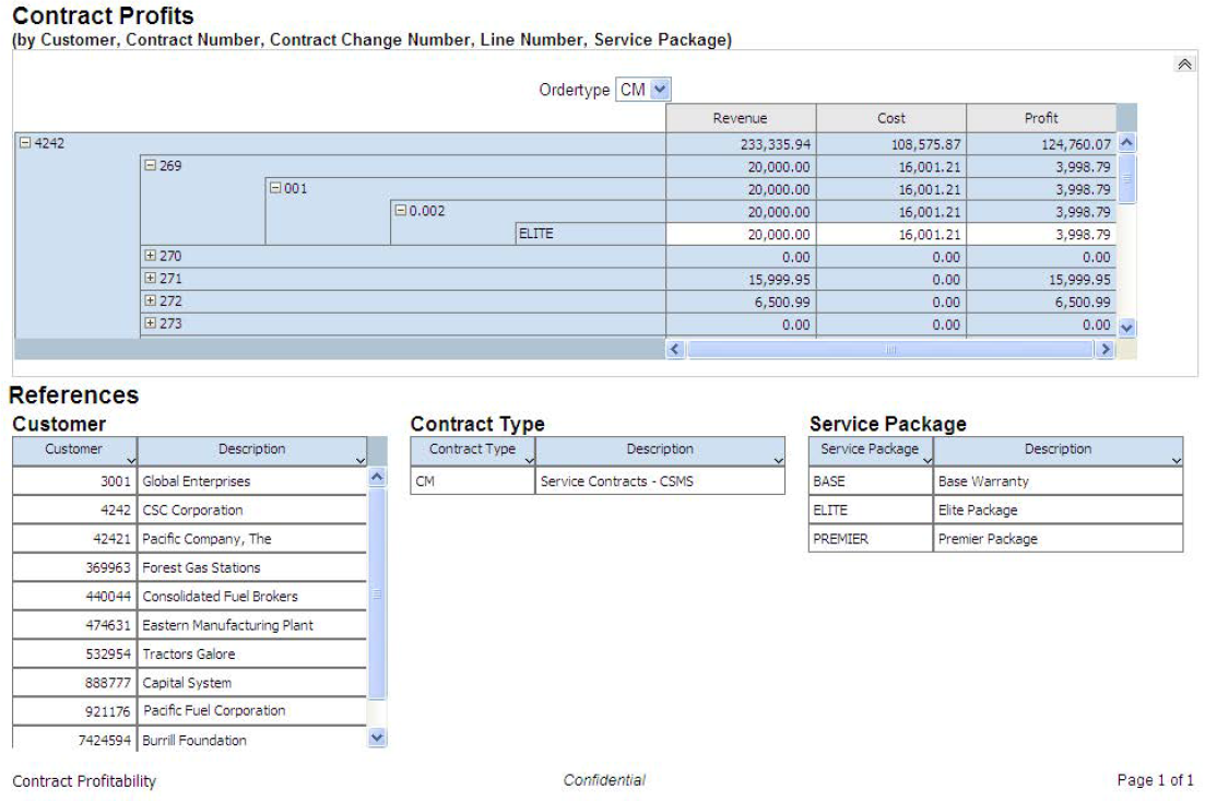

15.3.3.1 サービス契約収益性
このレポートにより、契約の収益性を分析できます。

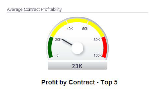

  • 合計契約収益性(縦棒グラフ)
  • 平均契約収益性(ゲージ)
  • 利益(契約別) - 上位5 - 収益/原価(水平棒グラフ)
  • 利益(契約別) - 上位5 - 利益(水平棒グラフ)

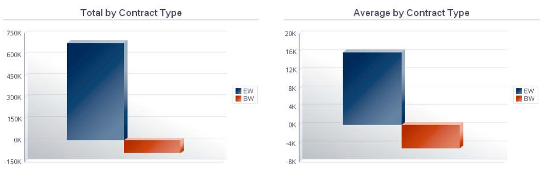

  • 利益(契約属性別) - 合計(サービス・パッケージ別)(縦棒グラフ)
  • 利益(契約属性別) - 平均(サービス・パッケージ別)(縦棒グラフ)
  • 利益(契約属性別) - 合計(契約タイプ別)(縦棒グラフ)
  • 利益(契約属性別) - 平均(契約タイプ別)(縦棒グラフ)
  • 契約利益(テーブル・セクションの繰返し、契約タイプで繰返し)
  • 顧客、契約タイプおよびサービス・パッケージの記述を含む参照テーブル
図 15-3 サービス契約収益性レポート
図 15-3 については周囲の文で説明しています。
