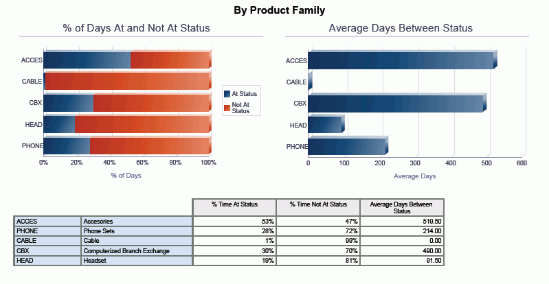

12.2.3.1 設備状況分析(製品ファミリ別)
このレポートを使用して、製品ファミリ別に設備状況を分析することで、様々な設備製品ファミリを比較して、より信頼性の高い設備(「使用可能」状況)を特定できます。これは、購買決定を行う際に役立ちます。
このレポートには、次のコンポーネントが含まれます。
  • 状況平均日数と状況外平均日数(水平棒グラフ)
  • 状況日数と状況外日数の比率(水平棒グラフ)
  • 状況間の平均日数(水平棒グラフ)
  • 状況までの平均日数(水平棒グラフ)
  • 製品ファミリ別集計(テーブル)
  • 製品ファミリ別詳細(テーブル)

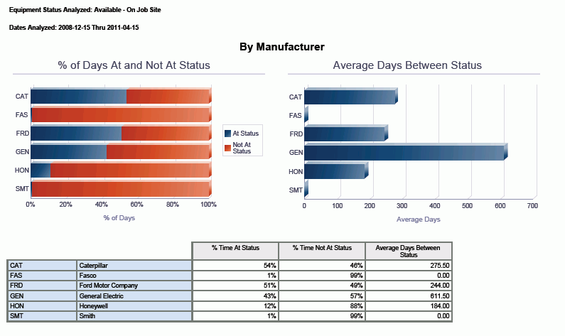

このレポートを使用して、製造業者別に設備状況を分析することで、様々な設備製造業者を比較して、より信頼性の高い設備(「使用可能」状況)を特定できます。これは、購買決定を行う際に役立ちます。
  • 状況間の平均日数(水平棒グラフ)
  • 状況までの平均日数(水平棒グラフ)
  • 製造業者別集計(テーブル)
  • 製造業者別詳細(テーブル)

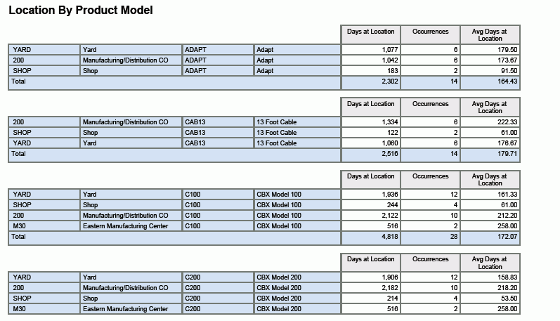

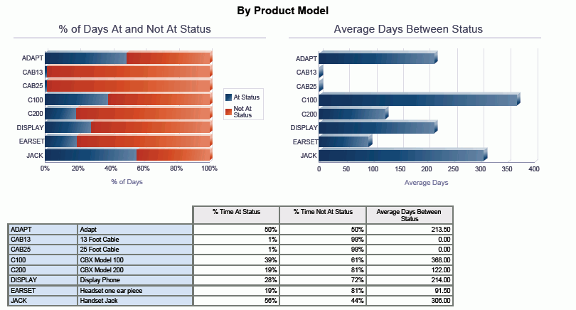

12.2.3.4 設備状況分析(製品モデル別)
このレポートを使用して、製品モデル別に設備状況を分析することで、様々な設備製品モデルを比較して、より信頼性の高い設備(「使用可能」状況)を特定できます。これは、購買決定を行う際に役立ちます。
  • 状況間の平均日数(水平棒グラフ)
  • 状況までの平均日数(水平棒グラフ)
  • 製品モデル別集計(テーブル)
  • 製品モデル別詳細(テーブル)

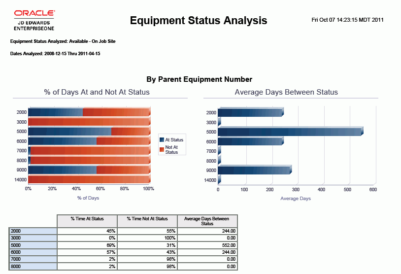

12.2.3.5 設備状況分析
設備状況分析レポートは、製造業者、製品ファミリ、製品モデルおよび親別の設備の状況分析を示す集計レポートです。レポートには、それぞれについて、状況日数と状況外日数の比率および状況間の平均日数が示されます。
  • 状況日数と状況外日数の比率(親設備番号別)(水平棒グラフ)
  • 状況間の平均日数(親設備番号別)(水平棒グラフ)
  • 状況日数と状況外日数の比率(製造業者別)(水平棒グラフ)
  • 状況間の平均日数(製造業者別)(水平棒グラフ)
  • 状況日数と状況外日数の比率(製品ファミリ別)(水平棒グラフ)
  • 状況間の平均日数(製品ファミリ別)(水平棒グラフ)
  • 状況日数と状況外日数の比率(製品モデル別)(水平棒グラフ)
  • 状況間の平均日数(製品モデル別)(水平棒グラフ)

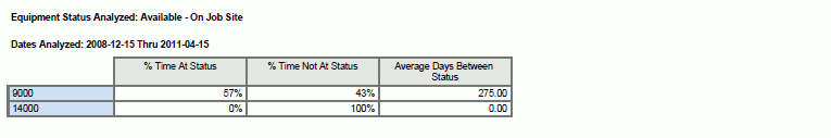

次のレポートは、日付範囲として2008年12月15日から2011年4月15日を、分析する設備状況としてAV(使用可能 − 作業場)を選択して、生成されました。
図 12-1 設備状況分析レポート
この画像は、周辺のテキストで説明されています。

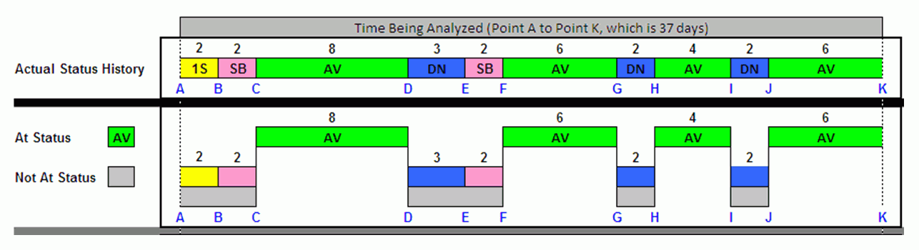

グリッド・カラムに表示されている16の計算をより理解するために、特定の設備の次の状況履歴を検討してください。One View設備状況照会アプリケーションでは、見出しに指定された分析対象状況および分析対象期間を考慮し、状況履歴レコードが単一のグリッド・ローに集約され、次の16の計算カラムで集計されます。
次の例では、2011年9月01日から2011年10月7日が分析されています。設備は、この期間中に多くの様々な状況になっています。最初に、分析されている日数を把握する必要があります。これは、単純に2011年10月7日から2011年9月1日を引いて、37日間となります。
(1)合計日数 = 37
分析対象日付範囲: 2011年9月1日から2011年10月7日
状況
状況開始日付
状況終了日付
状況の日数
AV 10/2/2011 オープン 6
DN 9/30/2011 10/2/2011 2
AV 9/26/2011 9/30/2011 4
DN 9/24/2011 9/26/2011 2
AV 9/18/2011 9/24/2011 6
SB 9/16/2011 9/18/2011 2
DN 9/13/2011 9/16/2011 3
AV 9/5/2011 9/13/2011 8
SB 9/3/2011 9/5/2011 2
1S 9/1/2011 9/3/2011 2

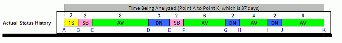

これらの状況の変化を時系列で表示すると次のようになり、ここでは、各時点はA、B、C … Kで示され、表示されている数字は、設備がその状況であった日数を表しています。
AV - 使用可能状況を分析するには、状況/時間セグメントを状況(AV)セグメントと状況外連続セグメントの2つに分ける必要があります。これを次の図に表し、状況セグメントを緑色、状況外連続セグメントを灰色で示しています。
設備は、分析期間中にAV状況に4回なり、その合計は24日間(8 + 6 + 4 + 6)です。
(2)状況の発生回数 = 4
(3)状況セグメント数 = 4
(4)状況外セグメント数 = 4
(5)状況合計日数 = (8+6+4+6) = 24
注意:
ほとんどの場合、状況の発生回数と状況セグメント数は同じになります。理論的には、状況が分析対象の状況と同じ場合、状況の発生回数は設備状況履歴レコード数であり、一方、履歴レコード状況が分析対象の状況と同じ場合、状況セグメント数は連続セグメント数となります。
AVではない状況も4回あり、合計は13日間(2 + 2 + 3 + 2 + 2 + 2)でした。
(6)状況外合計日数 = (2 + 2 + 3 + 2 + 2 + 2) = 13
また、設備がAV状況または状況外であった平均日数を簡単に計算できます。これは、その状況(または状況外)であった合計日数をセグメント数で割って算出します。この例では、次のようになります。
(7)状況の平均日数 = 24/4 = 6
(8)状況外平均日数 = 13/4 = 3.3
状況外の日数が判明したら、その状況の比率および状況外の比率を簡単に計算できます。単純にその日数を分析対象の合計日数(この例では37)で割ります。
(9)状況日数% = 24/37、つまり65%
(10)状況外日数% = 13/37、つまり35%
前述の図は、AV - 使用可能状況間のセグメントが3つあることを示しています。これらは、セグメントDF、GHおよびIJです。状況間の平均日数を計算するには、これらの3つのセグメントの日数を合計し、AV状況間のセグメント数である3で割ります。
(11)囲まれたセグメント = 3
(12)状況間の日数 = (3 + 2 + 2 + 2) = 9
(13)状況間の平均日数 = 9/3 = 3
最後に、状況までの平均日数を計算する必要があります。これは、設備が状況(この例では、AV - 使用可能)に到達するまでの日数です。この例では、AV状況に4回到達しています。
  • 分析期間中の初回時は、AVに到達するまで4日間かかっています(ポイントAからポイントC、つまり2 + 2 = 4日間)。
  • その次のAV状況までの到達時点はFで、13日間かかっています(ポイントCからポイントF、8 + 3 + 2 = 13日間)。
  • 3回目は、8日間かかっています(ポイントFからポイントH、6 + 2 = 8日間)。
  • 分析期間内における最後のAV状況への到達には、6日間かかっています(ポイントHからポイントJ、4 + 2 = 6日数)。
これらの日数を合計し、AV状況への到達回数で割ると次のようになります。
(14)状況までのセグメント数 = 4
(15)状況までの合計日数 = (4 + 13 + 8 + 6) = 31
(16)状況までの平均日数 = 31/4 = 7.8

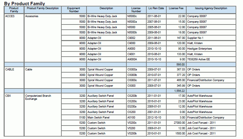

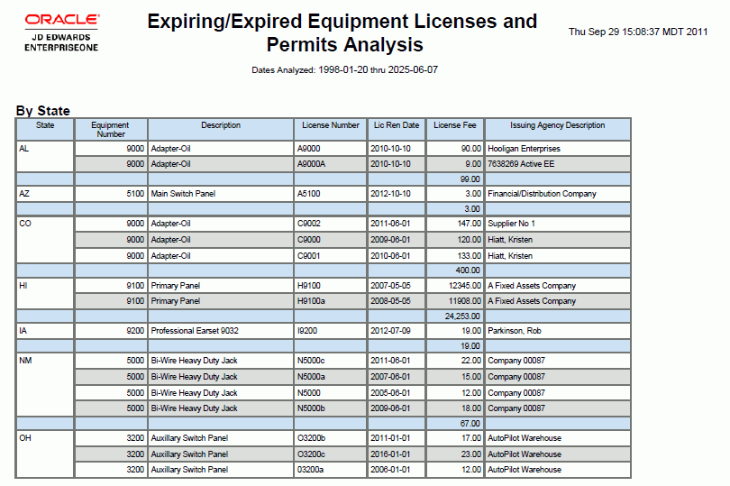

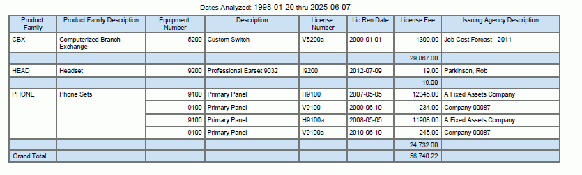

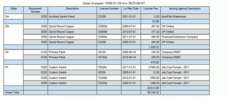

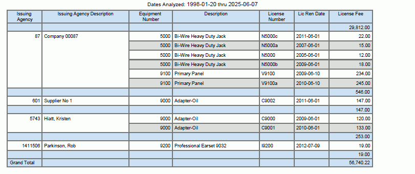

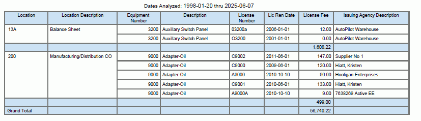

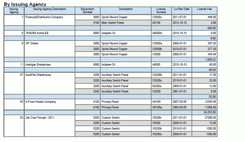

12.3.3.1 満了予定/期限切れ設備ライセンスおよび許可の分析
このレポートを使用して、設備ライセンスおよび許可に関連付けられている更新手数料を、州/都道府県別、発行機関別、製品ファミリ別および設置場所別に集計して分析します。
  • 州/都道府県別(テーブル)
  • 発行機関別(テーブル)
  • 製品ファミリ別(テーブル)
  • 設置場所別(テーブル)
リリース9.1更新
このレポートには、次の表で説明するドリルバック機能が含まれます。
機能
値
ドリルバック・リンクを含むテーブル・カラム 設備番号
アプリケーションに渡されるテーブル・カラム 設備番号
呼び出されるアプリケーション 設備マスターの改訂(P1702)
呼び出されるフォーム W1702A
呼び出されるバージョン ZJDE0001

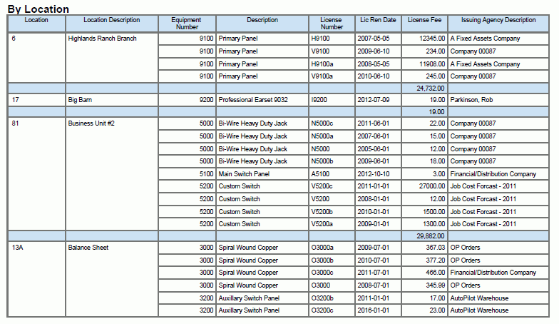

後述のレポートは、次の基準を使用して生成されています。
  • 分析する日数 = 5000
  • 今日の日付 = 2011年9月29日
  • 「過去日数」チェック・ボックスは選択されています。
  • 「将来日数」チェック・ボックスは選択されています。
図 12-2 満了予定/期限切れ設備ライセンスおよび許可の分析レポート

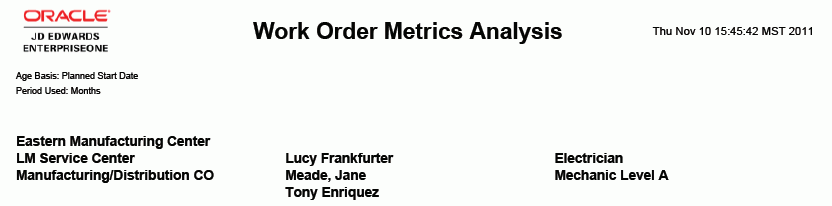

  • 作業オーダー・メトリック分析

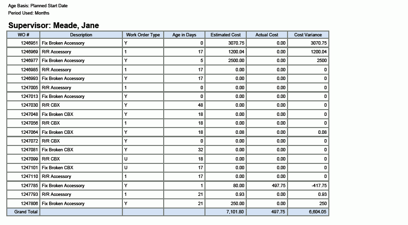

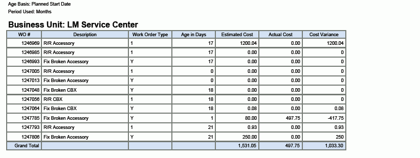

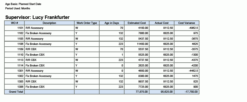

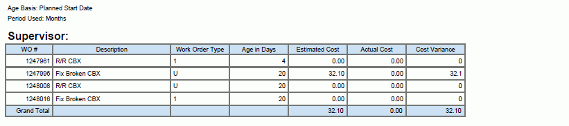

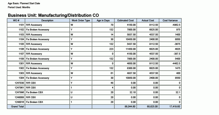

12.4.3.1 経過 - 詳細
このレポートを使用して、作業オーダーの経過日数を分析します。作業オーダーの経過は、処理オプションを設定することで、オーダー日付(作業オーダーが作成された日付)または開始予定日付(開始予定日付に先立って、いつ作業オーダーが作成されたかを確認する場合に便利)のいずれかを使用して特定できます。作業オーダーの経過は、作業オーダー経過日数基準日付を、今日の日付(未処理作業オーダーの場合)および実際終了日付(完了作業オーダーの場合)と比較することで計算されます。詳細経過レポートでは、個々の作業オーダーが強調されます。
作業オーダーの経過は日数で計算され、4つの範囲(0-30日間、31-90日間、91日間以上、および開始予定が将来期間のため経過日数なし)に分類されて、開始予定日付を使用して分析します。
  • 上位10の古い作業オーダー(水平棒グラフ)
  • 作業オーダー経過(作業オーダー・タイプ別)(テーブル)
  • 平均作業オーダー経過日数(作業オーダー・タイプ別) - (監督者別複数棒グラフ)
  • 平均作業オーダー経過日数(監督者別) - (ビジネスユニット別複数棒グラフ)
  • ビジネスユニット、監督者および作業オーダー・タイプの記述を含む参照テーブル
リリース9.1更新
機能
値
ドリルバック・リンクを含むテーブル・カラム 作業オーダー番号
アプリケーションに渡されるテーブル・カラム 作業オーダー番号
呼び出されるアプリケーション 作業オーダーの改訂(P17714)
呼び出されるフォーム W17714A
呼び出されるバージョン ZJDE0003

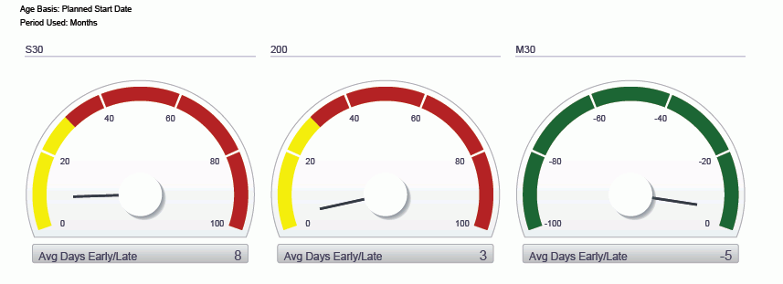

12.4.3.2 経過 - 集計
このレポートを使用して、作業オーダーの経過日数を分析します。作業オーダーの経過は、処理オプションを設定することで、オーダー日付(作業オーダーが作成された日付)または開始予定日付(開始予定日付に先立って、いつ作業オーダーが作成されたかを確認する場合に便利)のいずれかを使用して特定できます。作業オーダーの経過は、作業オーダー経過日数基準日付を、今日の日付(未処理作業オーダーの場合)および実際終了日付(完了作業オーダーの場合)と比較することで計算されます。集計経過日数レポートには、作業オーダー・タイプ別、監督者別およびビジネスユニット別の分析が表示されます。
  • 経過情報(作業オーダー・タイプ別)(水平棒グラフ)
  • 経過情報(作業オーダー・タイプ別)(テーブル)
  • 経過情報(監督者別)(水平棒グラフ)
  • 経過情報(監督者別)(テーブル)
  • 経過情報(ビジネスユニット別)(水平棒グラフ)
  • 経過情報(ビジネスユニット別)(テーブル)
  • 平均経過日数(作業オーダー・タイプ別)(水平棒グラフ)
  • 平均経過日数(作業オーダー・タイプ別)(テーブル)
  • 平均経過日数(監督者別)(水平棒グラフ)
  • 平均経過日数(監督者別)(テーブル)
  • 平均経過日数(ビジネスユニット別)(水平棒グラフ)
  • 平均経過日数(ビジネスユニット別)(テーブル)

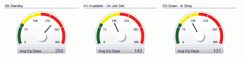

  • 平均作業オーダー経過日数(ゲージ)
  • 作業オーダー経過日数(ビジネスユニット別、監督者別、作業オーダー・タイプ別)(テーブル)

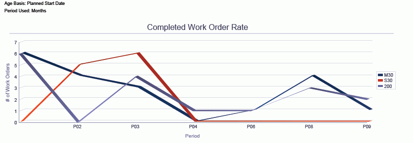

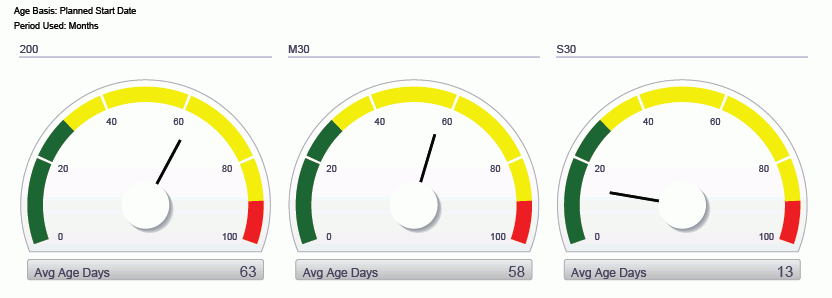

12.4.3.13 作業オーダー・メトリック分析

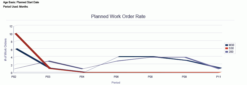

このレポートには、他のレポートのキー・メトリックの一部が含まれます。メトリック(平均作業オーダー経過日数、作業オーダー・タイプ、発生、予定および完了作業オーダー率、完了までの平均日数、および見積対実際原価および原価差異)は、ビジネスユニット別に図で表されます。レポートの最後に、個々の作業オーダー・メトリックが、表形式でビジネスユニット別、監督者別およびリード技能工別に表されます。

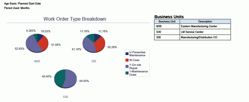

  • 平均経過日数(ビジネスユニット別)(ゲージ)
  • 作業オーダー・タイプ・ブレークダウン(ビジネスユニット別)(円グラフ)
  • 発生作業オーダー率(線グラフ)
  • 予定作業オーダー率(線グラフ)
  • 完了作業オーダー率(線グラフ)
  • 完了作業オーダー日数(ビジネスユニット別)(ゲージ)
  • 作業オーダーの完了までの平均日数(テーブル)

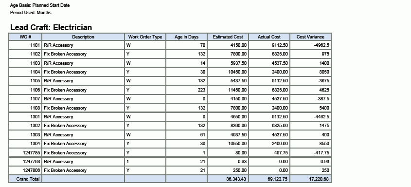

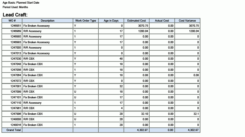

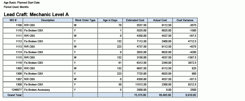

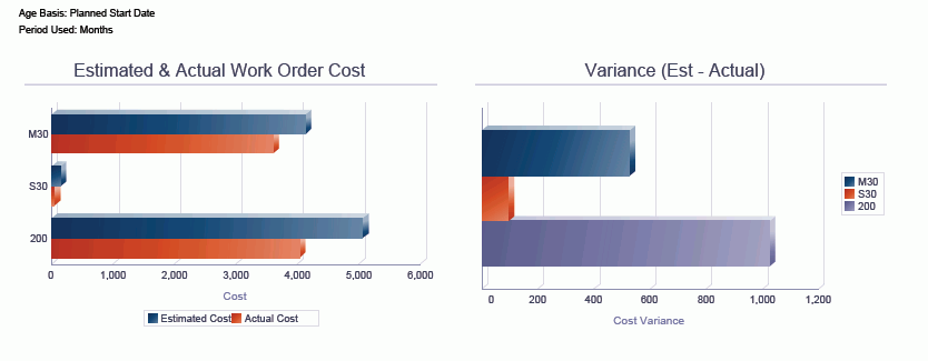

  • 見積および実際作業オーダー原価(水平棒グラフ)
  • 差異(見積 - 実際)(水平棒グラフ)

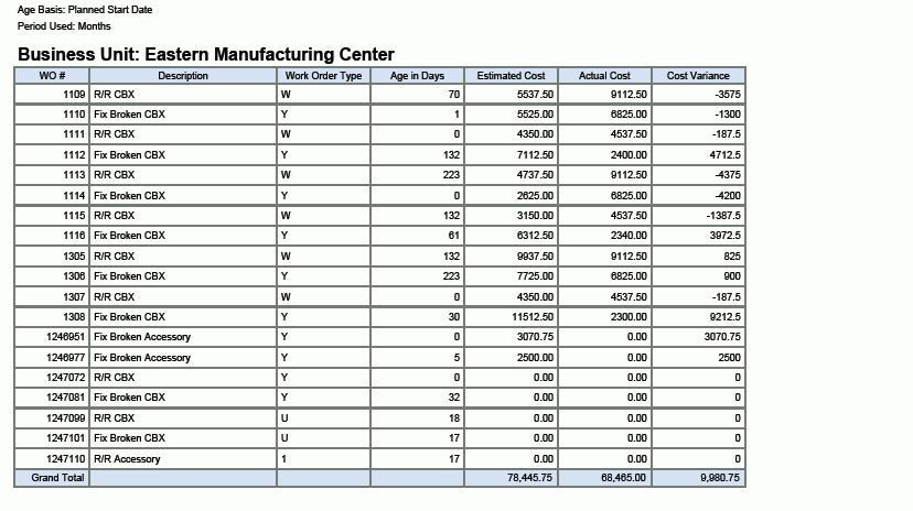

  • 作業オーダー(ビジネスユニット別)(複数テーブル)

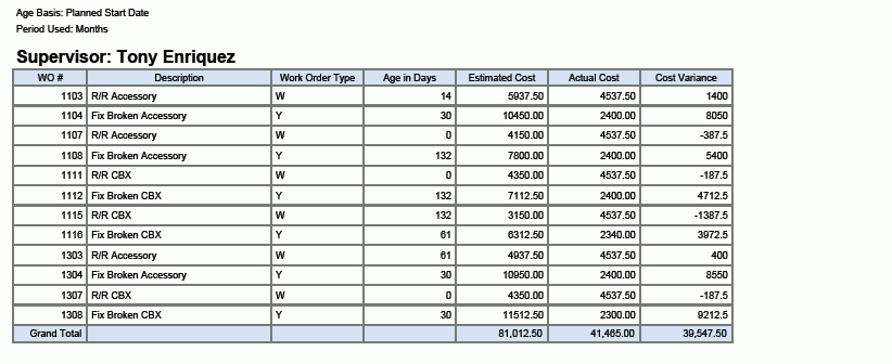

  • 作業オーダー(監督者別)(複数テーブル)
  • 作業オーダー(リード技能工別)(複数テーブル)
リリース9.1更新
機能
値
呼び出されるフォーム W17714A

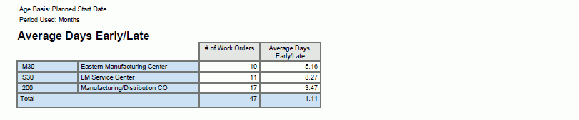

  • 作業オーダー・タイプ = サービス作業オーダー(処理オプション)
  • 作業オーダー経過日数基準日 = 開始予定日(処理オプション)
  • 「未済コミットメントのある作業オーダーのみ表示」チェック・ボックスは選択されていません。
  • 分析する期間タイプ = 月
  • ビジネスユニット = M30(Eastern Manufacturing Center)、S30(LM Service Center)および200(Manufacturing/Distribution Co)
図 12-3 作業オーダー・メトリック分析レポート

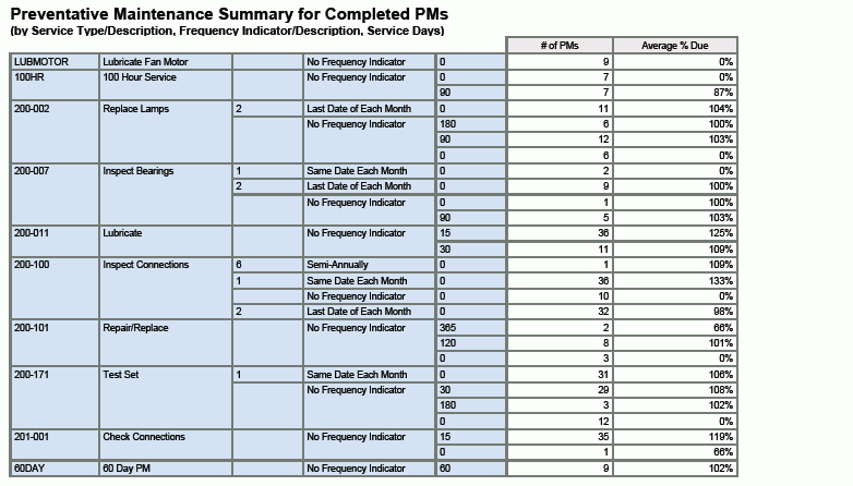

12.5.3.1 完了PM
このレポートを使用して、完了したPMに関連する情報を分析します。完了したPMは、「完了日付」フィールドに日付があり、「状況」が99である予防保全を指します。情報には、サービス間の日数(完了日付から直前の完了日付を差し引いた日数)、サービス・タイプ別平均期日率、担当者(技術者)別平均期日率、サイト別平均期日率、および設備番号別平均期日率があります。
  • 完了PMの平均期日率(サービス・タイプ別)(水平棒グラフ)
  • 完了PMの平均期日率(サービス・タイプ別)(テーブル)
  • 完了PM(各サービス・タイプの設備別)(テーブル)
  • 完了PMの平均期日率(担当者別)(水平棒グラフ)
  • 平均期日率(担当者別)(テーブル)
  • 各サービス・タイプの担当者別の完了PM(担当者別、サービス・タイプ別)(テーブル)
  • 完了PMの平均期日率(サイト別)(水平棒グラフ)
  • 平均期日率(サイト別)(テーブル)
  • 各サイトの担当者別の完了PM(サイト別、サービス・タイプ別)(テーブル)
  • 完了PM(各設備のサービス・タイプ別)(テーブル)

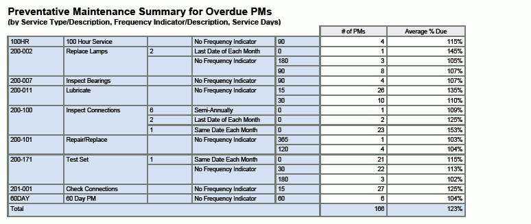

12.5.3.3 期日超過PM
これは、期日率が100%を超える未完了のPMのみを含むという点以外は、次回PMと同じレポートです。
  • 期日超過PM数(サイト別)(水平棒グラフ)
  • 期日超過PM数(サイト別)(テーブル)
  • サイト別の期日超過PM(サイト別、サービス・タイプ/記述別)(テーブル)
  • 期日超過PM数(担当者別)(水平棒グラフ)
  • 期日超過PM数(担当者別)(テーブル)
  • 期日超過PM数(サービス・タイプ別)(水平棒グラフ)
  • 期日超過PM数(サービス・タイプ別)(テーブル)
  • 期日超過PMの平均期日率(サービス・タイプ別)(水平棒グラフ)
  • 期日超過PM(サービス・タイプ別)(テーブル)
  • 期日超過PM(設備別)(テーブル)

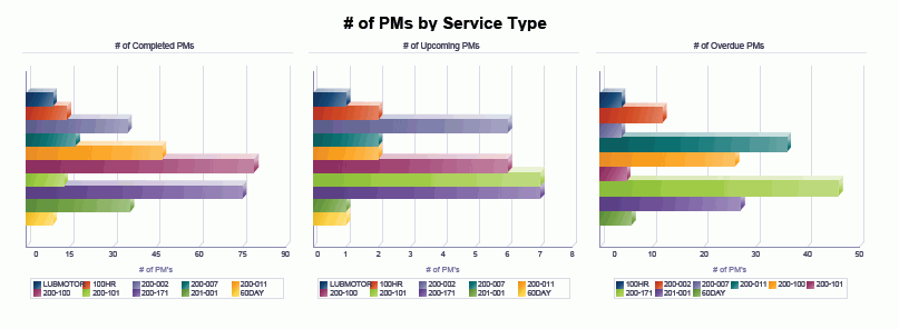

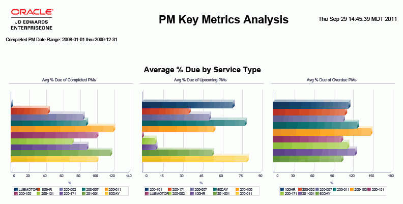

12.5.3.5 PMキー・メトリック分析
このレポートは、その他のPMレポートの主要情報の集計です。これは、サービス・タイプ別の平均期日率とPM数の比較を、完了したPM、次回のPMおよび期日超過PMにわたって表します。
  • 次回PMの平均期日率(サービス・タイプ別)(水平棒グラフ)
  • 次回PMの数(サービス・タイプ別)(水平棒グラフ)
  • 完了PMの予防保全集計(サービス・タイプ/記述別、頻度/記述別、サービス間隔日数別)(テーブル)
  • 次回PMの予防保全集計(サービス・タイプ/記述別、頻度/記述別、サービス間隔日数別)(テーブル)
  • 期日超過PMの予防保全集計(サービス・タイプ/記述別、頻度/記述別、サービス間隔日数別)(テーブル)
  • 完了PM分析日付 = 2008年1月1日から2009年12月21日
  • 「完了済の予防保全を含める」チェック・ボックスは選択されています。
  • 「未完了の予防保全を含める」チェック・ボックスは選択されています。
  • 「取消済の予防保全を含める」チェック・ボックスは選択されていません。
図 12-4 PMキー・メトリック分析レポート

12.6.3.3 設備状況履歴(設置場所別)
このレポートには、設備が特定の設置場所にあったときの様々な状況、およびその状況の期間が示されます。また、各状況に対する設置場所の分布も示され、これにより、特定の状況の設備がどの設置場所に最も多くあるかを確認できます。レポートされる状況は、設置場所レコードの履歴状況です。
  • 設備状況情報(設置場所別)(円グラフ)
  • 設備状況情報(設置場所別)(テーブル)
  • 設備設置場所情報(状況別)(円グラフ)
  • 平均設備日数(状況別)(ゲージ)
  • 設備設置場所情報(状況別)(テーブル)

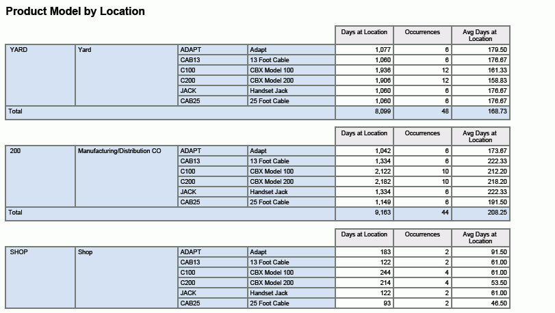

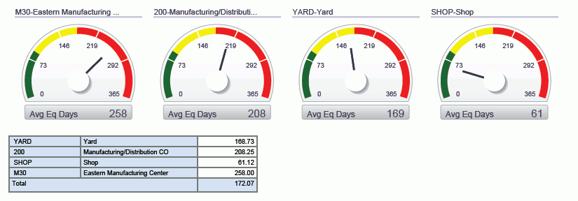

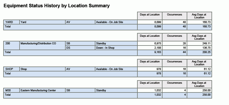

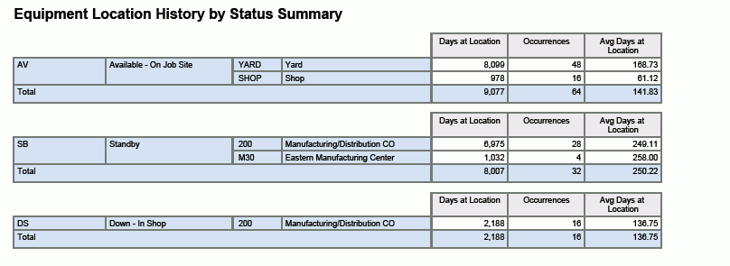

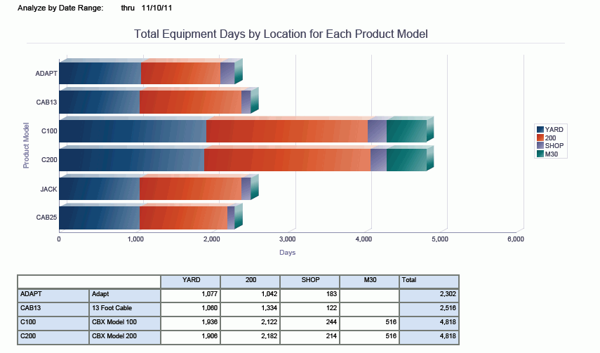

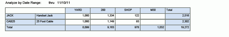

12.6.3.4 設備設置場所分析
設備設置場所分析は、前述の3つのレポートからのキー・メトリックを表示する集計レポートです。各設置場所について、製品モデル別および状況別の分析結果が表示されます。
  • 各製品モデルの設置場所での合計設備日数(水平棒グラフ)
  • 設置場所(製品モデル別)(テーブル)
  • 合計設備日数(各設置場所の製品モデル別)(水平棒グラフ)
  • 製品モデル(設置場所別)(テーブル)
  • 設備の平均日数(設置場所別)(ゲージ)
  • 設備状況履歴(設置場所別)集計(テーブル)
  • 設備の平均日数(設備状況別)(ゲージ)
  • 設備設置場所履歴(状況別)集計(テーブル)

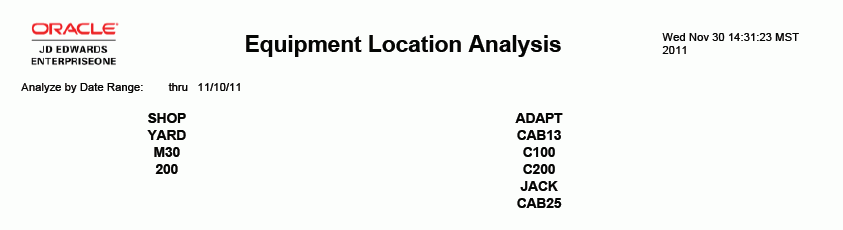

  • 設置場所の分析日付範囲 = 未指定から2011年10月12日
  • 「現行設置場所のレコードを含める」チェック・ボックスは選択されています。
  • 「過去の設置場所のレコードを含める」チェック・ボックスは選択されています。
  • 「上級クエリー」の「設置場所」の設定 = SHOP、YARD、M30および200
図 12-5 設備設置場所分析レポート
