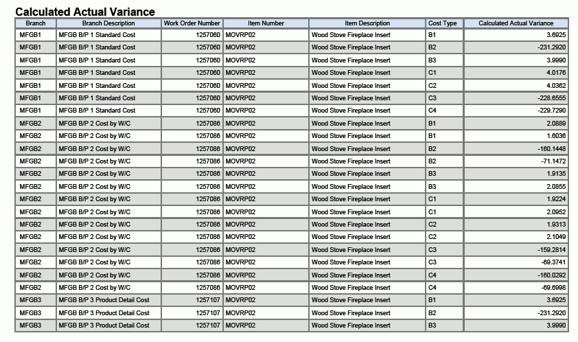

13.1.3.1 計算済実際差異
このレポートでは、各事業所または品目/事業所の組合せについて、計画原価と実際原価間の実際の差異が示されます。また、レポートには、作業オーダーの詳細、および原価タイプに基づく差異の内訳も示されます。
このレポートには、次のコンポーネントが含まれます。
  • ゼロより大きい計算済実際差異 - 事業所別(円グラフ)
  • ゼロより大きい計算済実際差異 - 品目/事業所別(棒グラフ)
  • ゼロより小さい計算済実際差異 - 品目/事業所別(棒グラフ)
  • 計算済実際差異(テーブル)
リリース9.1更新
計算済実際差異テーブル・コンポーネントには、次の表で説明するドリルバック機能が含まれます。
機能
値
ドリルバック・リンクを含むテーブル・カラム 作業オーダー番号
アプリケーションに渡されるテーブル・カラム 作業オーダー番号
呼び出されるアプリケーション 製造原価照会(P03B2002)
呼び出されるフォーム W31022A
呼び出されるバージョン ZJDE0001

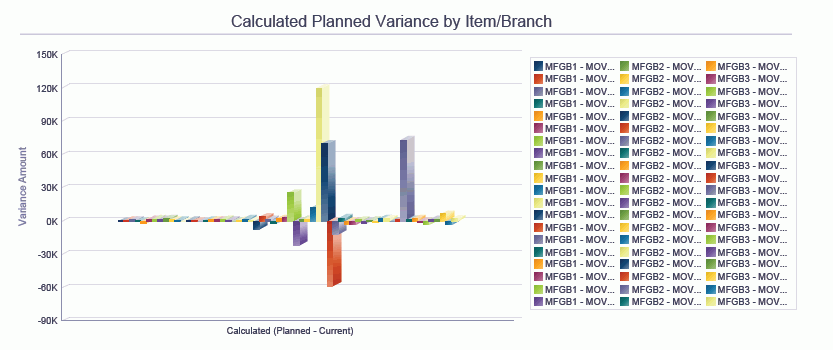

13.1.3.3 計算済計画差異
このレポートでは、各事業所または品目/事業所の組合せについて、現行原価と計画原価間の計画差異が示されます。また、レポートには、作業オーダーの詳細、および原価タイプに基づく差異の内訳も示されます。
  • 計算済計画差異(事業所別)(円グラフ)
  • ゼロより大きい計算済計画差異 - 品目/事業所別(棒グラフ)
  • 計算済計画差異(テーブル)

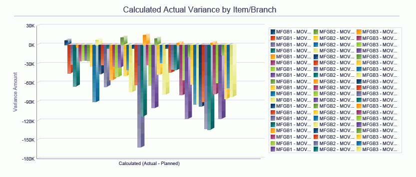

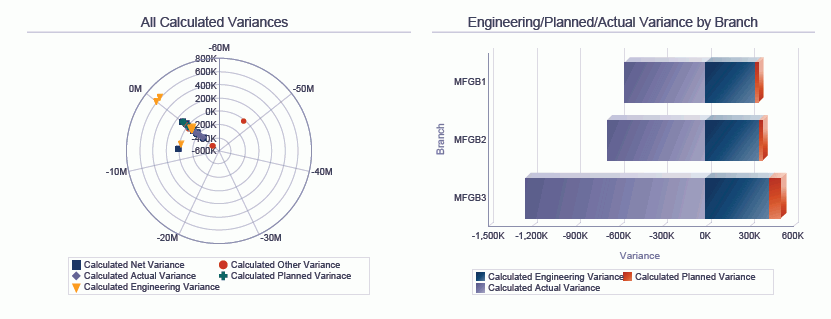

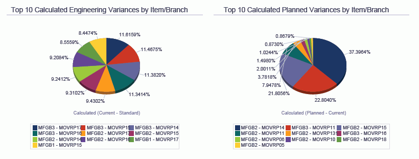

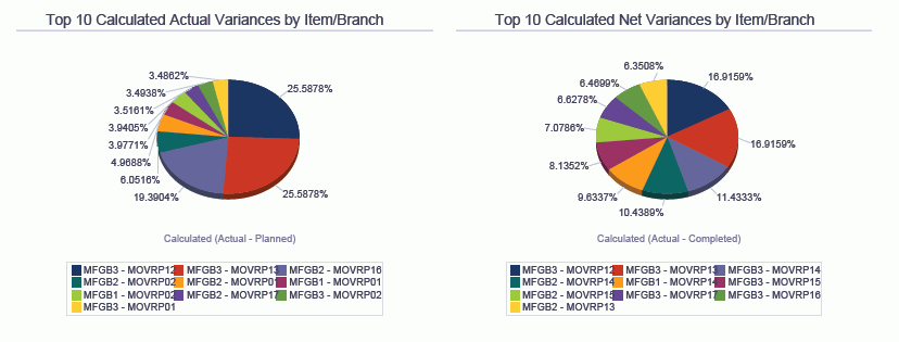

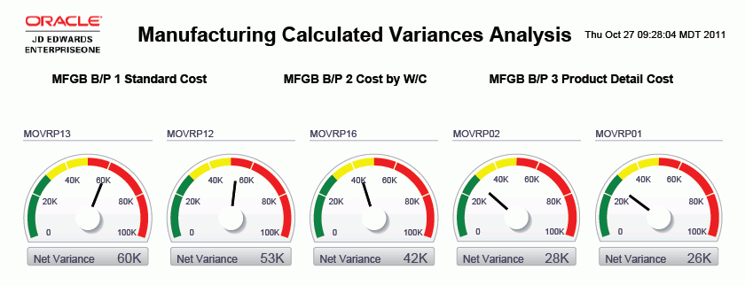

13.1.3.4 計算済差異分析
このレポートでは、事業所全体における差異を詳細に分析できます。この対話型レポートでは、事業所および品目/事業所でフィルタリングすることで、グラフ、チャートおよびテーブルに表示される情報を完全に制御できます。
  • 上位正味差異(事業所および品目番号別)(ゲージ)
  • 計算済設計差異(品目/事業所別)(円グラフ)
  • 計算済計画差異(品目/事業所別)(円グラフ)
  • 計算済実際差異(品目/事業所別)(円グラフ)
  • 計算済正味差異(品目/事業所別)(円グラフ)
  • すべての計算済差異(極座標グラフ)
  • 設計/計画/実際差異(事業所別)(水平棒グラフ)
  • 計算済計画差異(品目/事業所別)(棒グラフ)
  • 計算済実際差異(品目/事業所別)(棒グラフ)
  • 計算済実際差異(テーブル)
リリース9.1更新
機能
値
呼び出されるフォーム W31022A
次のレポートは、データを管理可能なレコード数に制限するために、会社、事業所および作業オーダーの日付のデータ選択を使用して生成されました。
図 13-1 製造計算済差異分析レポート

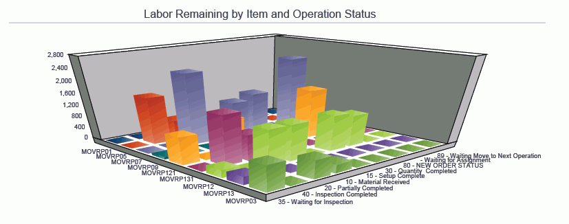

13.2.3.1 未処理作業オーダー(品目番号別)
このレポートは、最終品目番号でソートされたすべての未処理作業オーダーのビューを提供し、残っているすべての労務時間とマシン時間を作業別に表示できます。
  • 品目に対する残りの労務(作業状況別)(棒グラフ)
  • 品目に対する残りの機械労務(作業状況別)(棒グラフ)
  • 品目に対する残りの段取労務(作業状況別)(棒グラフ)
  • 残りの労務(品目および作業状況別)(3次元棒グラフ)
  • 残りの数量(事業所および作業オーダー番号別)(テーブル)

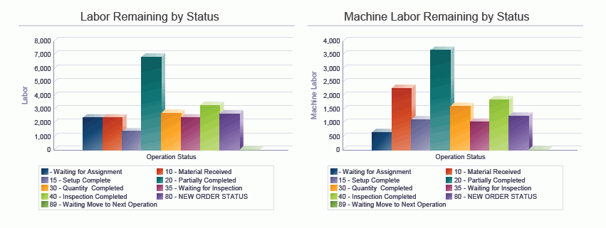

13.2.3.2 未処理作業オーダー(作業状況別)
このレポートでは、作業オーダー工程の作業状況別に未処理の作業オーダーをすべて表示できます。作業オーダー数、およびその作業でレポートされているすべての実際時間(労務および機械)を表示できます。また、特定の作業状況の工程ステップの比率に基づいて、非効率的または過負荷な作業の有無を表示できます。
  • 作業オーダー数(作業状況別)(棒グラフ)
  • 実際実労務(作業状況別)(棒グラフ)
  • 実際機械稼働(作業状況別)(棒グラフ)
  • 実際段取労務(作業状況別)(棒グラフ)
  • 受注残(作業状況別)(円グラフ)
  • 実際労務費(事業所、作業オーダー番号および作業状況別)(テーブル)

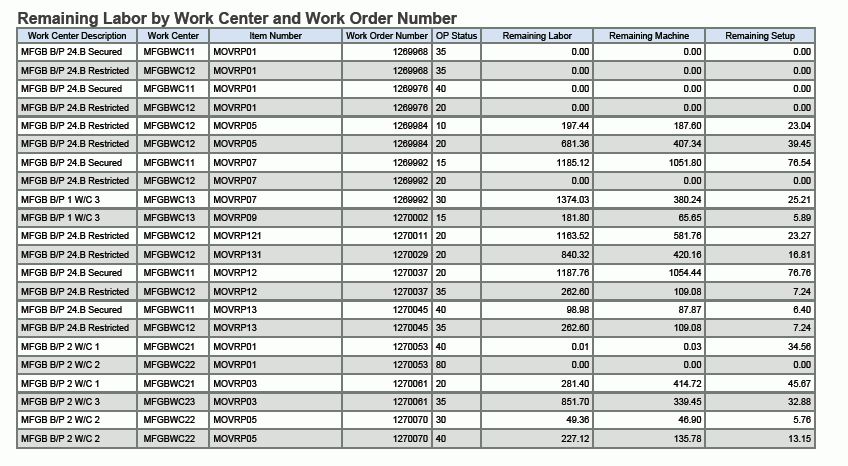

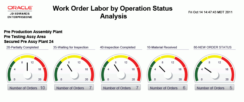

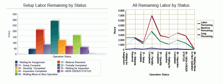

13.2.3.4 作業オーダー労務(作業状況別)分析
このレポートでは、事業所全体における差異を詳細に分析できます。この対話型レポートでは、作業状況、労務/機械時間のタイプおよび品目番号でフィルタリングすることで、グラフ、チャートおよびテーブルに表示される情報を完全に制御できます。
  • オーダー数(状況別)(ゲージ)
  • 残りの労務(状況別)(棒グラフ)
  • 残りの機械労務(状況別)(棒グラフ)
  • 残りの段取労務(状況別)(棒グラフ)
  • 残りの全労務(状況別)(線グラフ)
  • 残りの労務(作業場および作業オーダー番号別)(テーブル)
リリース9.1更新
残りの労務(作業場および作業オーダー番号別)テーブル・コンポーネントには、次の表で説明するドリルバック機能が含まれます。
機能
値
アプリケーションに渡されるテーブル・カラム 作業オーダー番号、作業場
呼び出されるアプリケーション 生産履歴(P31227)
呼び出されるフォーム W31227B
次のレポートは、データを管理可能なレコード数に制限するために、会社、作業場日付、3未満の差異フラグのデータ選択を使用して生成されました。
図 13-2 作業オーダー労務(作業状況分析別)レポート

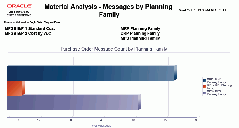

13.3.3 レポート
One View計画分析照会アプリケーションに付属しているレポートは次のとおりです。
  • メッセージ(購買者別)
  • メッセージ(計画担当者別)
  • メッセージ(計画ファミリ別)

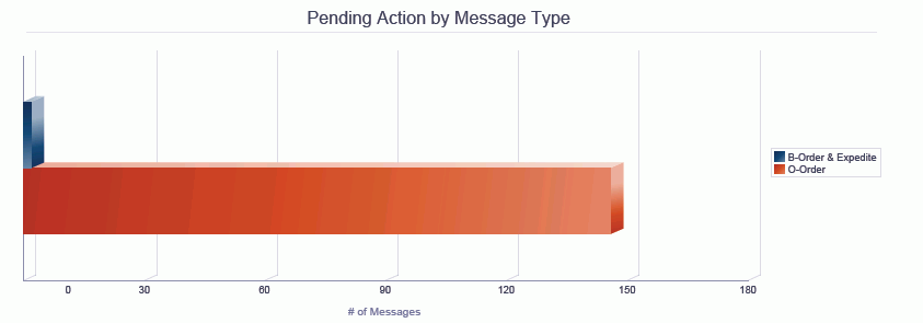

13.3.3.2 メッセージ(計画担当者別)
このレポートでは、計画担当者番号に基づく計画メッセージを表示できます。各計画担当者のメッセージ数、メッセージ・タイプ数、およびメッセージ数の比率を表示できます。また、期間に基づくメッセージ数も表示できます。
  • 購買オーダー・メッセージ数(計画担当者別)(水平棒グラフ)
  • 保留アクション(メッセージ・タイプ別)(水平棒グラフ)
  • メッセージ数の比率(計画担当者別)(円グラフ)
  • メッセージ・ロード(計画担当者別、期間別)(棒グラフ)
  • メッセージ詳細(計画担当者別)(テーブル)

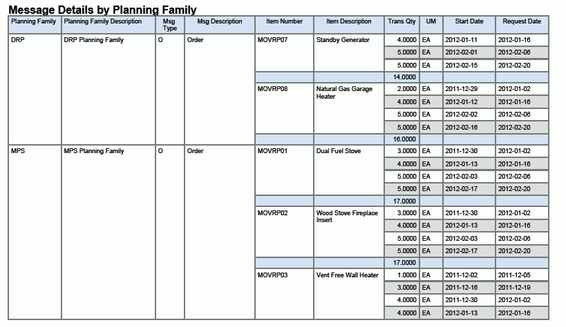

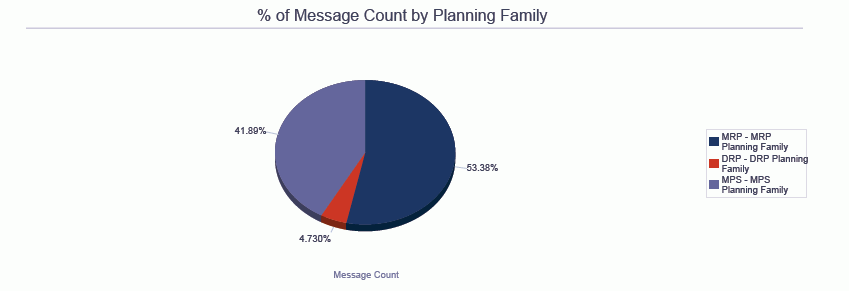

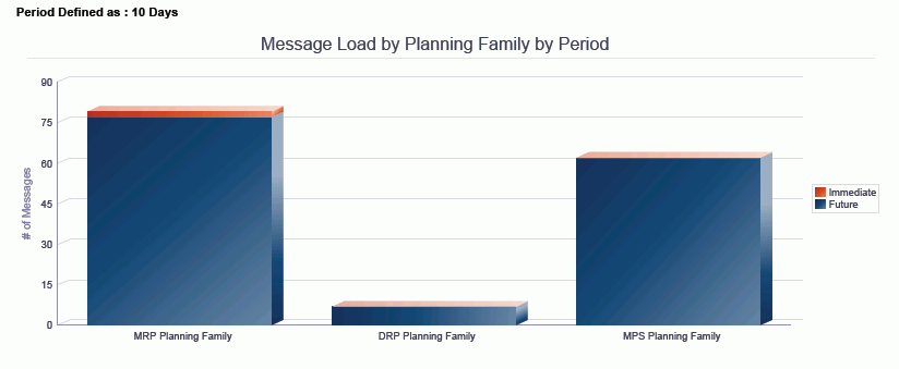

13.3.3.3 メッセージ(計画ファミリ別)
このレポートでは、計画ファミリに基づく計画メッセージを表示できます。各計画ファミリのメッセージ数、メッセージ・タイプ数、およびメッセージ数の比率を表示できます。また、期間に基づくメッセージ数も表示できます。
  • 購買オーダー・メッセージ数(計画ファミリ別)(水平棒グラフ)
  • メッセージ数の比率(計画ファミリ別)(円グラフ)
  • メッセージ・ロード(計画ファミリ別、期間別)(棒グラフ)
  • メッセージ詳細(計画ファミリ別)(テーブル)
図 13-3 原材料分析 - メッセージ(計画ファミリ別)レポート
