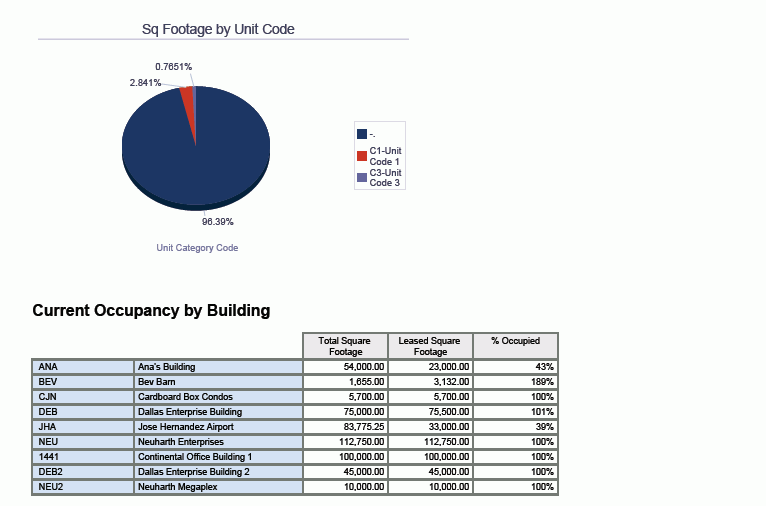

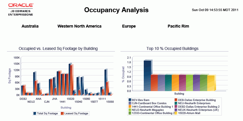

14.1.2.2 占有分析

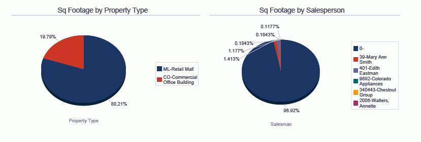

占有状況分析レポートは、面積別の占有済および空きを含むすべての区画のレポートです。レポートの最初のコンポーネントは、地域 - 物件カテゴリ・コード2別のレポートです。リストから地域を選択すると、すべてのチャートおよびデータがリフレッシュされ、そのコードに関連する情報のみが表示されます。
このレポートには、次のコンポーネントが含まれます。
  • 地域 - 物件カテゴリ・コード2(リスト)
  • 占有済vs賃貸契約面積(建物別)(棒グラフ)
  • 上位10の占有率建物(棒グラフ)
  • 面積(物件タイプ別)(円グラフ)
  • 面積(販売担当者別)(円グラフ)
  • 面積(区画コード別)(円グラフ)
  • 現行の占有(建物別)(テーブル)

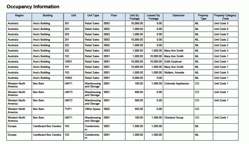

  • 占有情報(テーブル)

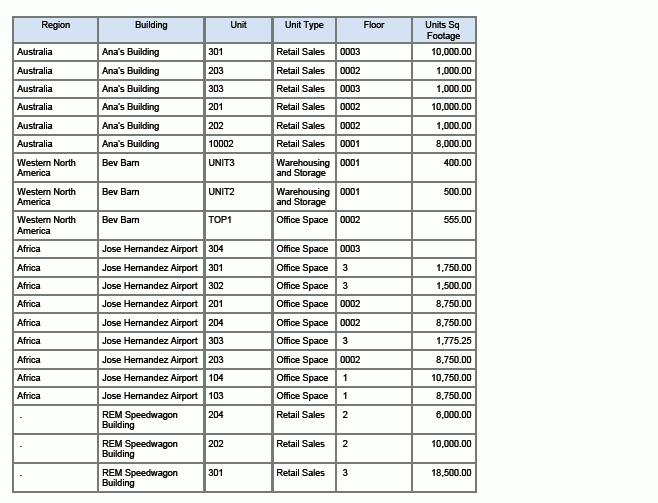

  • 空き区画(テーブル)
リリース9.1更新
占有情報テーブル・コンポーネントには、次の表で説明するドリルバック機能が含まれます。
機能
値
ドリルバック・リンクを含むテーブル・カラム 区画
アプリケーションに渡されるテーブル・カラム 建物、区画
呼び出されるアプリケーション 区画の検索(P15217)
呼び出されるフォーム W15217A
呼び出されるバージョン ZJDE0001
次のレポートは、「請求コードの表示」フィールドの選択を解除して生成されました。
図 14-1 占有分析レポート
この画像は、周辺のテキストで説明されています。

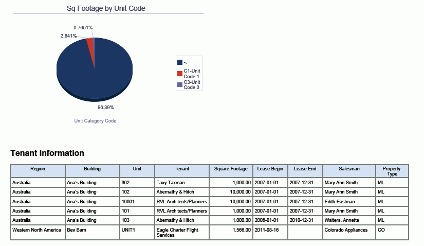

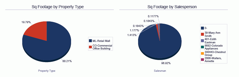

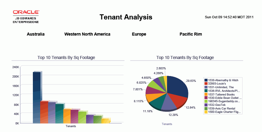

14.1.2.4 テナント分析
テナント分析レポートは、面積別に占有状況を示す占有済区画のレポートです。これは、対話型レポートであり、上部にリスト・コンポーネントが表示されます。リストは、地域 - 物件カテゴリ・コード2別になります。リストから地域を選択すると、すべてのチャートおよびデータがリフレッシュされ、そのコードに関連する情報のみが表示されます。
  • 上位10のテナント(面積別)(棒グラフ)
  • 上位10のテナント(面積別)(円グラフ)
  • 面積(物件タイプ別)(円グラフ)
  • 面積(販売担当者別)(円グラフ)
  • 面積(区画コード別)(円グラフ)
  • テナント情報(テーブル)
次のレポートは、「請求コードの表示」オプションをクリアして生成されました。
図 14-2 テナント分析レポート

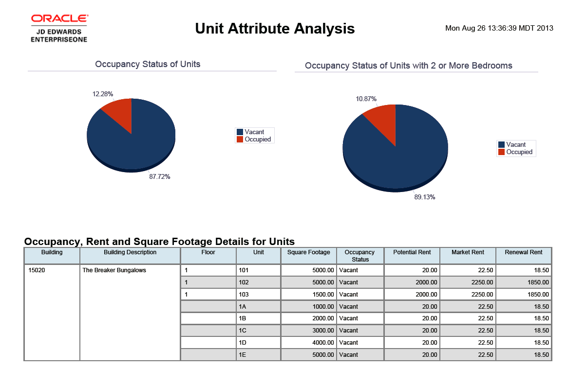

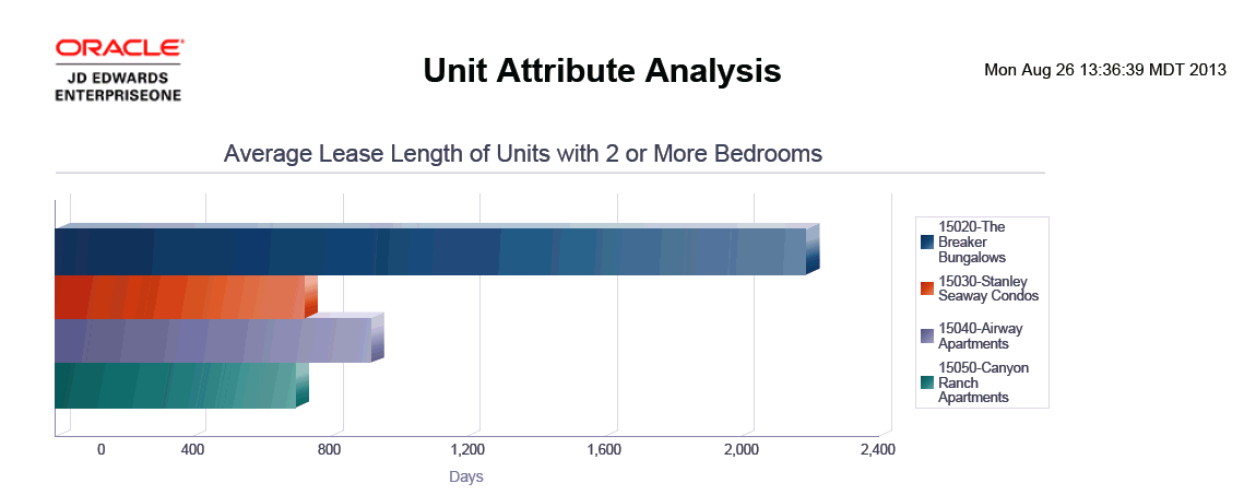

14.2.2.1 区画属性分析
  • 建物スタック(寝室数別)(グラフ)
  • 寝室情報(建物別) - 上位3(グラフ)
  • 寝室情報(すべての建物)(グラフ)
  • 区画の平均賃貸契約の長さ(2DK以上)(グラフ)
  • 区画の占有状況(グラフ)
  • 区画の占有状況(2DK以上)(グラフ)
  • 区画の占有、賃貸および面積詳細(テーブル)
次のレポートを検討します。
図 14-3 区画属性分析レポート
図 14-3 については周囲の文で説明しています。
