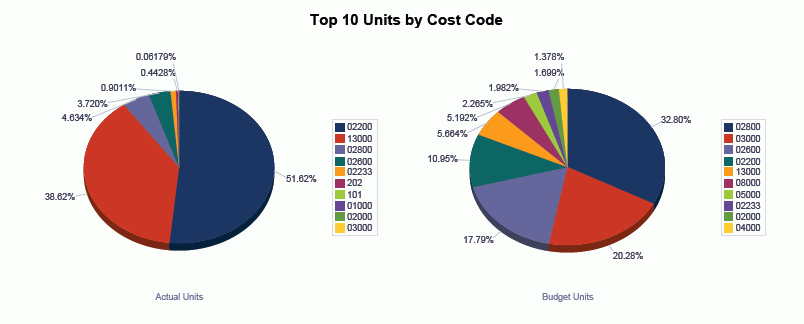

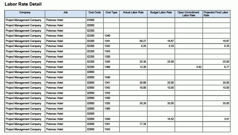

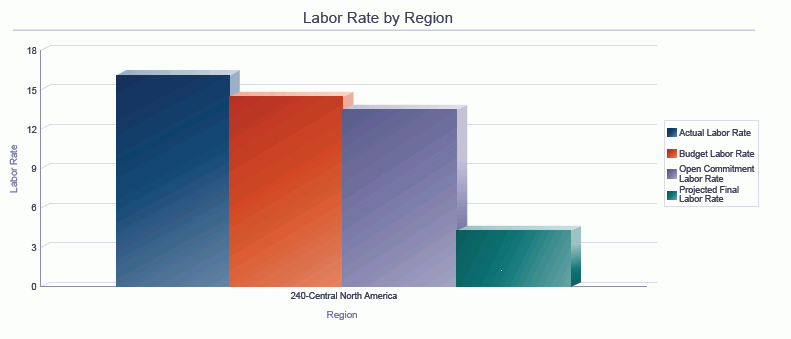

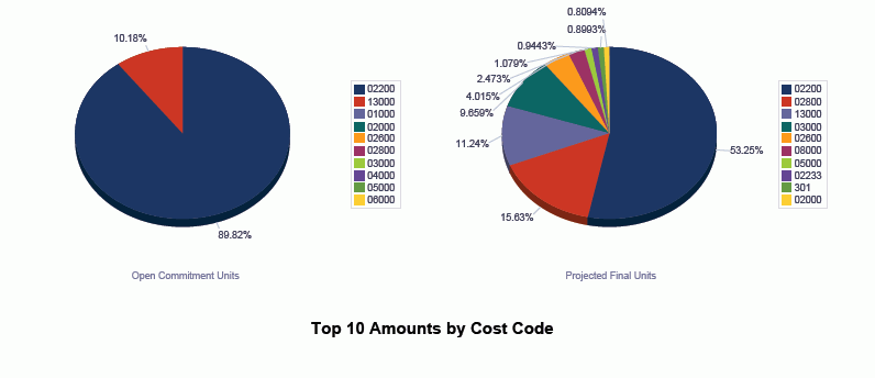

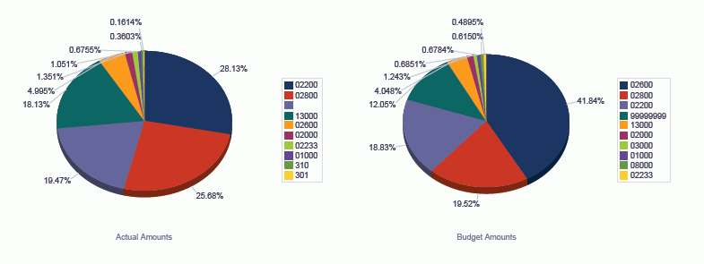

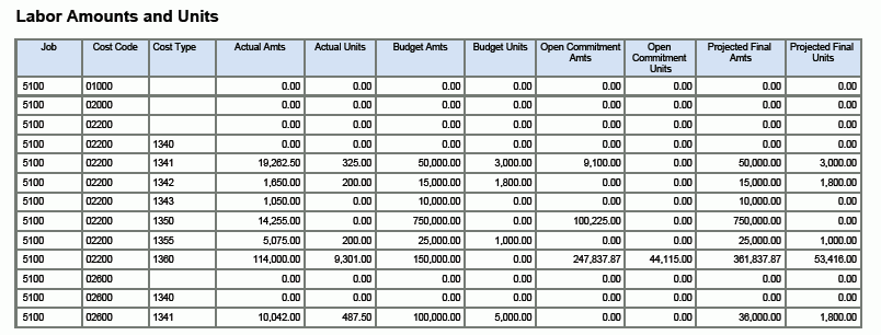

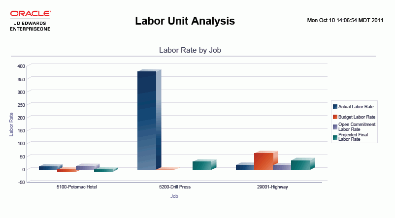

11.1.3.4 労務単位分析
労務単位分析レポートには、労務レート、労務金額および労務単位についての情報が含まれます。次のレポート・コンポーネントが含まれています。
  • 労務レート(作業別)(棒グラフ)
  • 労務レート(地域別)(棒グラフ)

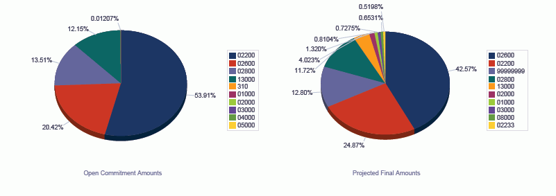

  • 実績数量の上位10の数量(原価コード別)(円グラフ)
  • 予算数量の上位10の数量(原価コード別)(円グラフ)
  • 未決済コミットメント数量の上位10の数量(原価コード別)(円グラフ)
  • 最終予測数量の上位10の数量(原価コード別)(円グラフ)
  • 実績金額の上位10の金額(原価コード別)(円グラフ)
  • 予算金額の上位10の金額(原価コード別)(円グラフ)
  • 未決済コミットメント額の上位10の金額(原価コード別)(円グラフ)
  • 最数予測金額の上位10の金額(原価コード別)(円グラフ)
  • 労務レート詳細(テーブル)
  • 労務金額および単位(テーブル)
リリース9.1更新
労務金額および単位テーブル・コンポーネントには、次の表で説明するドリルバック機能が含まれます。
機能
値
ドリルバック・リンクを含むテーブル・カラム 作業
アプリケーションに渡されるテーブル・カラム ジョブ番号
呼び出されるアプリケーション 作業状況照会(P512000)
呼び出されるフォーム W512000A
呼び出されるバージョン ZJDE0001
次のレポートは、240(中央北部アメリカ)の作業カテゴリ・コード2を選択することで生成されました。
図 11-1 作業量分析レポート
この画像は、周辺のテキストで説明されています。
