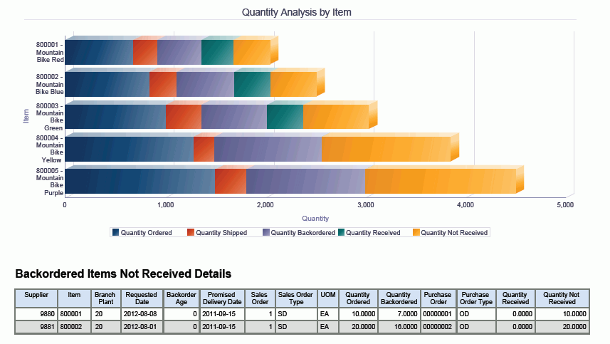

10.1.3.2 数量分析(品目別)
品目別数量分析レポートを使用して、在庫品目の割合を確認できます。このレポートを使用して、各品目の入荷数量、在庫数量および処分数量を比較し、分析します。レポートには、次のレポート・コンポーネントが含まれます。
  • 入荷数量、在庫数量および処分数量(品目別)(棒グラフ)
  • 処分数量率(品目別)(円グラフ)
  • 数量分析集計 -品目および事業所別(テーブル)
  • 数量分析明細テーブル

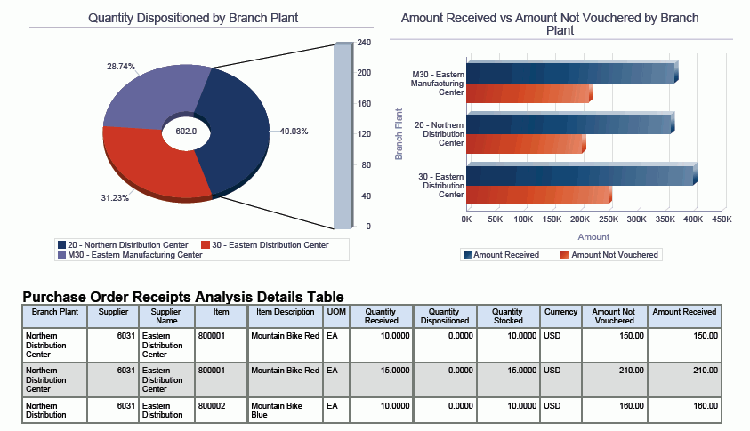

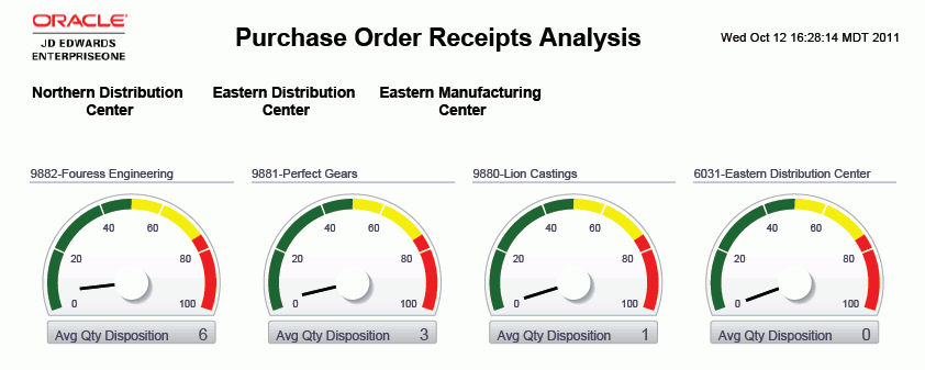

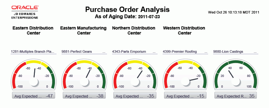

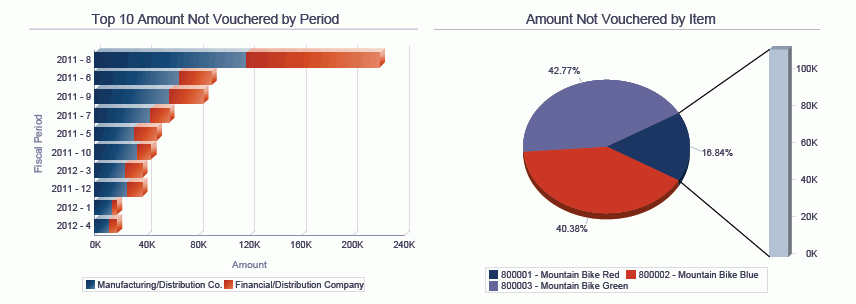

10.1.3.8 購買オーダー入荷分析
購買オーダー入荷分析レポートでは、ゲージ、グラフ、チャートおよびテーブルに表示される情報を完全に制御できます。ゲージ上の仕入先のいずれかを選択すると、その特定の仕入先に関連した情報が表示されます。このレポートは、他のレポートのいくつかのキー・メトリックを、商品の数量分析および入荷請求仮勘定の1つの累積ビューで提供することを目的としています。購買オーダー入荷分析レポートには、次のレポート・コンポーネントが含まれます。
  • 平均処分数量(仕入先別)(ゲージ)
  • 平均処分数量が大きい上位10の仕入先(棒グラフ)
  • 処分数量(仕入先別)(円グラフ)
  • 入荷数量、在庫数量および処分数量(品目別)(水平棒グラフ)
  • 上位10の伝票未入力金額(期間別)(水平棒グラフ)
  • 伝票未入力金額(品目別)(円グラフ)
  • 処分数量(事業所別)(ドーナツ・グラフ)
  • 受領金額対伝票未入力金額(事業所別)
  • 購買オーダー入荷分析明細テーブル
リリース9.1更新
購買オーダー入荷分析明細テーブル・コンポーネントには、次の表で説明するドリルバック機能が含まれます。
機能
値
ドリルバック・リンクを含むテーブル・カラム 品目No.
アプリケーションに渡されるテーブル・カラム 第3品目番号
呼び出されるアプリケーション 購買オーダー入荷(P4312)
呼び出されるフォーム W4312F
呼び出されるバージョン ZJDE0001
図 10-1 購買オーダー入荷分析レポート
この画像は、周辺のテキストで説明されています。

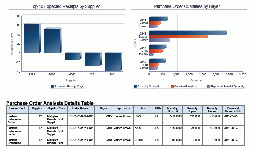

10.2.3 レポート
One View購買オーダー照会アプリケーションに付属しているレポートは次のとおりです。
  • 原価差異(購買オーダー履歴別)
  • 予想購買オーダー入荷(会計期間別)
  • 予想購買オーダー入荷(品目別)
  • 予想購買オーダー入荷(仕入先別)
  • 購買オーダー履歴(会計期間別)
  • 購買オーダー履歴(品目別)
  • 購買オーダー履歴(仕入先別)
  • 購買オーダー分析

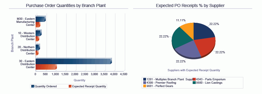

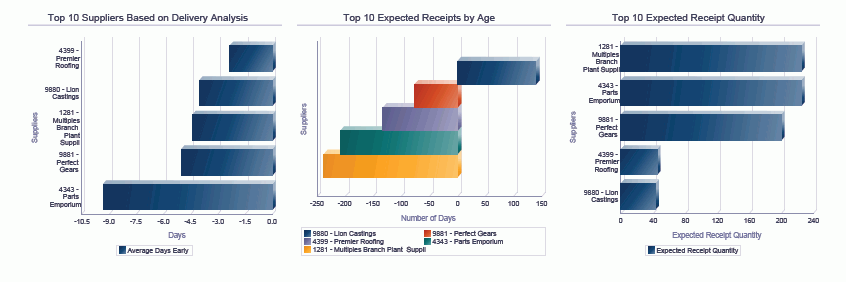

10.2.3.8 購買オーダー分析
購買オーダー分析レポートでは、ゲージ、グラフ、チャートおよびテーブルに表示される情報を完全に制御できます。レポート上の事業所または仕入先を選択すると、レポート・コンポーネントに表示されるデータを変更できます。このレポートでは、他のレポートの一部のキー・メトリックが1つの累積ビューに表示され、いつオーダーが充当されるかを特定できるため、オーダーされた品目を顧客や従業員に通知できます。また、このレポートでは、約束日付および入荷日付を比較することもできます。このレポートを使用して、仕入先の出荷スケジュールがどの程度守られているかを履歴に基づいて分析します。このレポートには、次のレポート・コンポーネントが含まれます。
  • 仕入先に基づく平均予想入荷数量(事業所別)(ゲージ)
  • 購買オーダー数量(事業所別)(水平棒グラフ)
  • 予想購買オーダー入荷率(仕入先別)(円グラフ)
  • 平均予想入荷数量率(品目別)(円グラフ)
  • 納入分析に基づく上位10の仕入先(水平棒グラフ)
  • 上位10の予想入荷(経過日数別)(水平棒グラフ)
  • 上位10の予想入荷数量(棒グラフ)
  • 上位10の予想入荷(仕入先別)(棒グラフ)
  • 購買オーダー数量(購買者別)(水平棒グラフ)
  • 購買オーダー分析明細テーブル
リリース9.1更新
購買オーダー分析明細テーブル・コンポーネントには、次の表で説明するドリルバック機能が含まれます。
機能
値
ドリルバック・リンクを含むテーブル・カラム オーダー番号
アプリケーションに渡されるテーブル・カラム ビジネスユニット、オーダー・タイプ
呼び出されるアプリケーション 購買オーダー(P4310)
呼び出されるフォーム W4310I
図 10-2 購買オーダー分析レポート

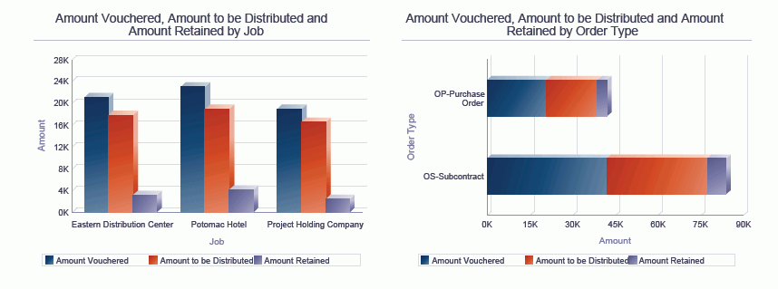

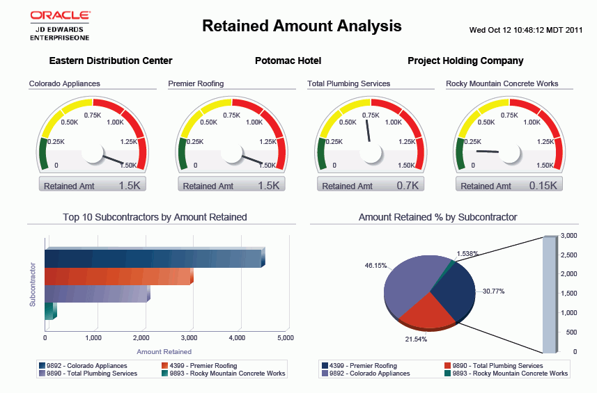

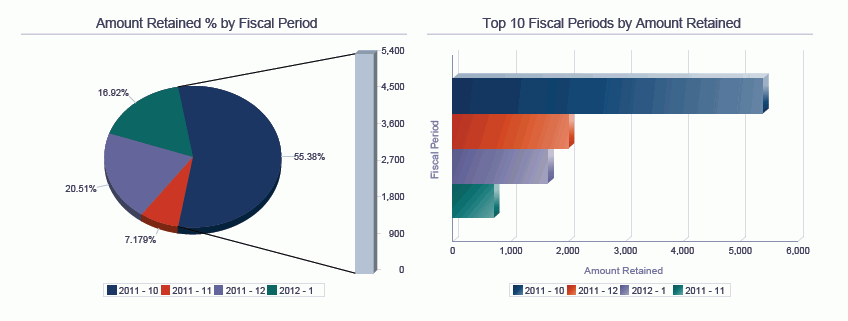

10.3.3.3 留保金額分析
留保金額分析レポートでは、ゲージ、グラフ、チャートおよびテーブルに表示される情報を完全に制御できます。このレポートは、他のレポートのいくつかのキー・メトリックを、外注業者のサービス・オーダー分析の1つの累積ビューで提供することを目的としています。このレポートには、次のレポート・コンポーネントが含まれます。
  • 仕入先別の留保金額(事業所別)(ゲージ)
  • 上位10の外注業者(留保金額別)(水平棒グラフ)
  • 留保金額率(外注業者別)(円グラフ)
  • 留保金額率(会計期間別)(円グラフ)
  • 上位10の会計期間(留保金額別)(水平棒グラフ)
  • 伝票入力済金額、計上金額および留保金額(作業別)(棒グラフ)
  • 伝票入力済金額、計上金額および留保金額(オーダー・タイプ別)(水平棒グラフ)
  • 伝票入力済金額、計上金額および留保金額(会計期間別)(棒グラフ)
  • 平均留保率(会社別)(円グラフ)
  • 外注業者からの留保金額(期日別)(線グラフ)
  • 留保金額分析詳細(テーブル)
リリース9.1更新
留保金額分析明細テーブル・コンポーネントには、次の表で説明するドリルバック機能が含まれます。
機能
値
呼び出されるフォーム W4310I

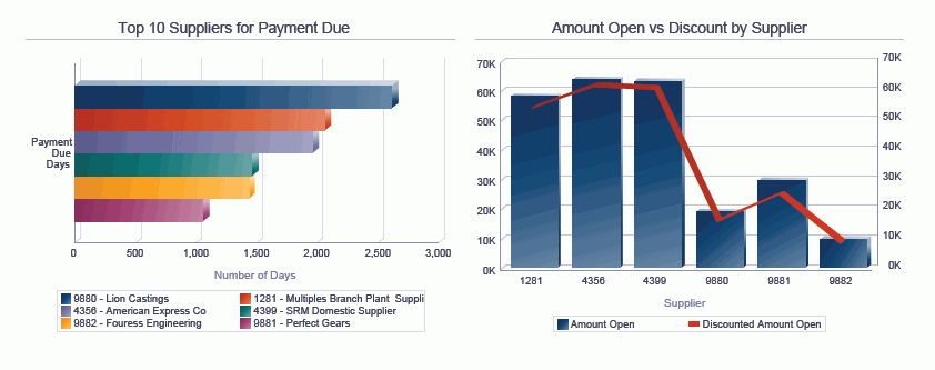

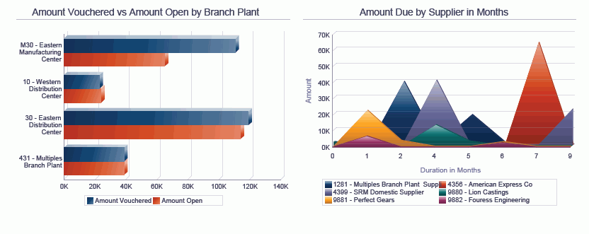

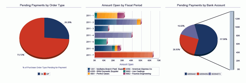

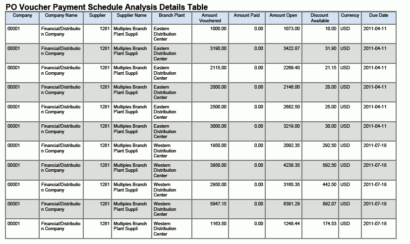

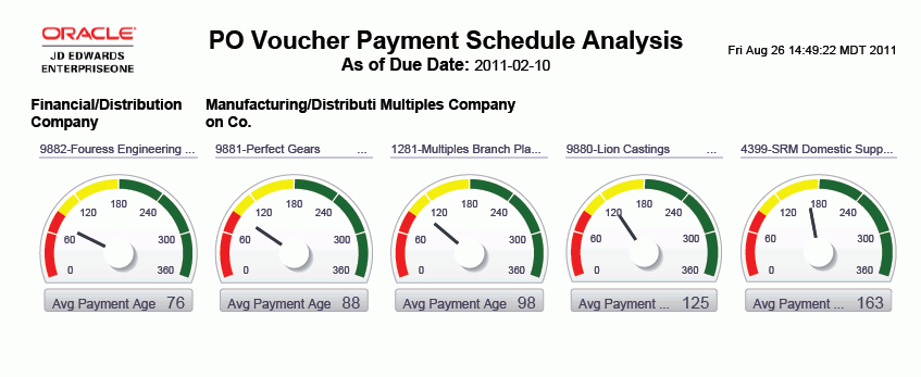

10.4.3.4 PO伝票支払スケジュール分析
PO伝票支払スケジュール分析レポートでは、ゲージ、グラフ、チャートおよびテーブルに表示される情報を制御できます。たとえば、特定の仕入先を選択することで、仕入先に適用できるゲージ、グラフ、チャートおよびテーブルの情報を変更できます。このレポートは、他のレポートのいくつかのキー・メトリックを、支払スケジュール分析の1つの累積ビューで提供することを目的としています。このレポートには、次のレポート・コンポーネントが含まれます。
  • 平均支払経過日数(仕入先別)(ゲージ)
  • 支払期日上位10の仕入先(水平棒グラフ)
  • 未決済金額対値引(仕入先別)(棒グラフ)
  • 保留支払(オーダー・タイプ別)(円グラフ)
  • 未決済金額(会計期間別)(水平棒グラフ)
  • 保留支払(銀行口座別)(円グラフ)
  • 伝票入力済金額vs未決済金額(事業所別)(水平棒グラフ)
  • 仕入先別期限超過金額(月)(線グラフ)
  • PO伝票支払スケジュール分析明細テーブル
リリース9.1更新
PO伝票支払スケジュール分析明細テーブル・コンポーネントには、次の表で説明するドリルバック機能が含まれます。
機能
値
ドリルバック・リンクを含むテーブル・カラム 仕入先番号
アプリケーションに渡されるテーブル・カラム 伝票番号、伝票タイプ、伝票会社
呼び出されるアプリケーション 買掛金標準伝票入力(P0411)
呼び出されるフォーム W0411G
図 10-4 PO伝票支払スケジュール分析レポート

10.5.3.1 未入荷バックオーダー品目(会計期間別)
未入荷バックオーダー品目(会計期間別)レポートでは、指定された会計期間で入荷する必要のあるバックオーダー数量の割合を表示し、会計期間内のオーダー数量、バックオーダー数量、入荷数量および未入荷数量を比較できます。このレポートには、次のレポート・コンポーネントが含まれます。
  • オーダー数量、バックオーダー数量、入荷および未入荷数量(会計期間別)(棒グラフ)
  • 未入荷数量率(会計期間別)(円グラフ)
  • 未入荷バックオーダー品目集計 - 事業所および会計期間別(テーブル)
  • 未入荷バックオーダー品目明細データ・テーブル

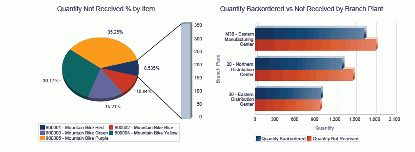

10.5.3.2 未入荷バックオーダー品目(品目別)
未入荷バックオーダー品目(品目別)レポートでは、入荷する必要のあるバックオーダー品目数量の割合を表示し、品目別にオーダー数量、バックオーダー数量、入荷数量および未入荷数量を比較できます。このレポートには、次のレポート・コンポーネントが含まれます。
  • オーダー数量、バックオーダー数量、入荷および未入荷数量(品目別)(棒グラフ)
  • 未入荷数量率(品目別)(円グラフ)
  • 未入荷バックオーダー品目集計 - 事業所および品目別(テーブル)

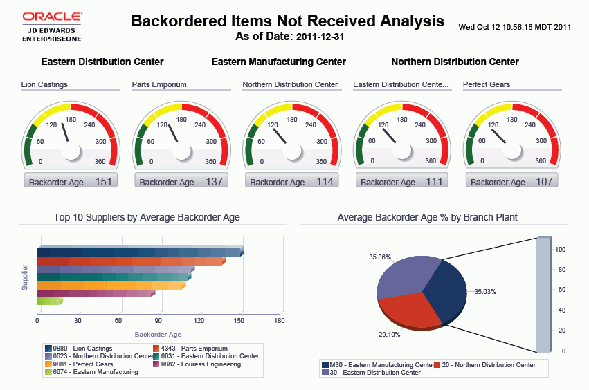

10.5.3.4 未入荷バックオーダー品目分析
バックオーダー品目入荷分析レポートでは、ゲージ、グラフ、チャートおよびテーブルに表示される情報を制御できます。たとえば、特定の仕入先に関連した情報のみを表示するために、ゲージからその仕入先を選択できます。このレポートは、他のレポートの一部のキー・メトリックを、充当および入荷する必要があるバックオーダー伝票の1つの累積ビューで提供します。このレポートには、次のレポート・コンポーネントが含まれます。
  • 平均バックオーダー経過日数(仕入先別)(ゲージ)
  • 上位10の仕入先(平均バックオーダー経過日数別)(水平棒グラフ)
  • 平均バックオーダー経過率(事業所別)(円グラフ)
  • 入荷予定数量率(品目別)(円グラフ)
  • バックオーダー数量対入荷予定数量(事業所別)(水平棒グラフ)
  • 購買オーダー(オーダー・タイプ別)(円グラフ)
  • 入荷予定数量(期間別)(棒グラフ)
  • 購買オーダー(次状況別)(円グラフ)
  • 数量分析(品目別)(水平棒グラフ)
  • バックオーダー品目入荷詳細(テーブル)
リリース9.1更新
入荷バックオーダー品目明細データ・テーブル・コンポーネントには、次の表で説明するドリルバック機能が含まれます。
機能
値
ドリルバック・リンクを含むテーブル・カラム 受注オーダー番号
アプリケーションに渡されるテーブル・カラム オーダー番号、オーダー・タイプ、オーダー会社
呼び出されるアプリケーション 受注オーダー入力(P4210)
呼び出されるフォーム W4210E
呼び出されるバージョン ZJDE0000
図 10-5 未入荷バックオーダー品目分析レポート

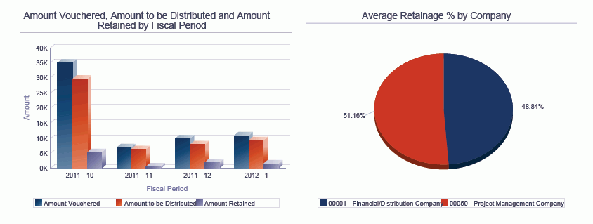

10.6.3.2 仕入先別留保金額分析
仕入先別留保金額分析では、在庫基準購買オーダーについて仕入先の留保金額および割合を分析できます。このレポートには、次のレポート・コンポーネントが含まれます。
  • 留保金額(仕入先別)(棒グラフ)
  • 留保金額集計(仕入先および会社別)(テーブル)
  • 留保金額率(仕入先別)(円グラフ)
  • 留保金額分析詳細テーブル
リリース9.1更新
留保金額分析詳細テーブル・コンポーネントには、次の表で説明するドリルバック機能が含まれます。
機能
値
アプリケーションに渡されるテーブル・カラム 事業所、オーダー・タイプ
呼び出されるフォーム W4310I

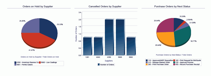

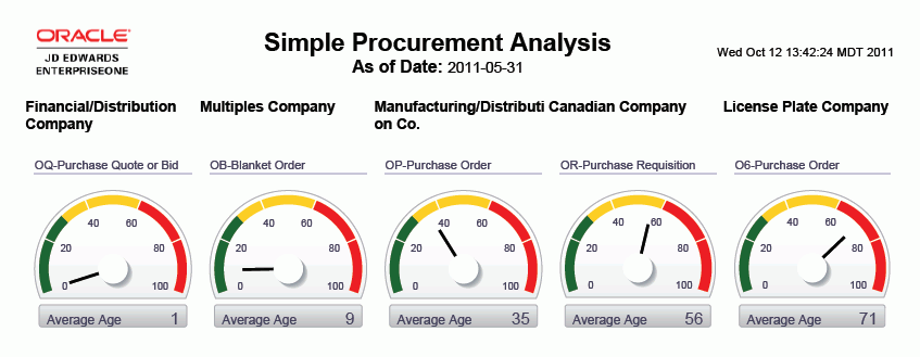

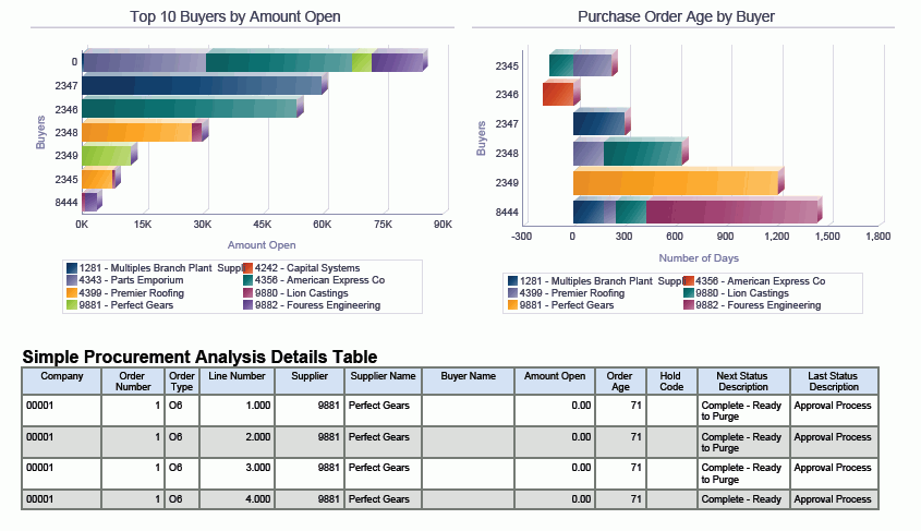

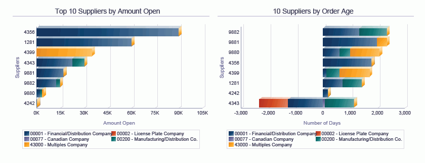

10.6.3.4 単純調達分析
単純調達分析レポートでは、ゲージ、グラフ、チャートおよびテーブルに表示される情報を完全に制御できます。このレポートは、他のレポートの一部のキー・メトリックを、調達の見出しおよび詳細情報の1つの累積ビューで提供します。単純調達分析には、次のレポート・コンポーネントが含まれます。
  • 平均経過日数(購買オーダー・タイプ別)(ゲージ)
  • 上位10の仕入先(未決済金額別)(水平棒グラフ)
  • 10の仕入先(オーダー経過日数別)(水平棒グラフ)
  • 保留オーダー(仕入先別)(円グラフ)
  • 取消オーダー(仕入先別)(棒グラフ)
  • 上位10の購買者(未決済金額別)(水平棒グラフ)
  • 購買オーダー経過日数(購買者別)(水平棒グラフ)
  • 単純調達分析明細テーブル
リリース9.1更新
単純調達分析明細テーブル・コンポーネントには、次の表で説明するドリルバック機能が含まれます。
機能
値
呼び出されるフォーム W4310I
図 10-6 単純調達分析

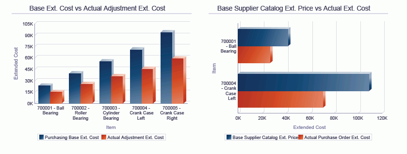

10.7 One View仕入先原価分析照会(P43266)
「購買照会」(G43A112)メニューからOne View仕入先原価分析照会アプリケーション(P43266)にアクセスします。One View仕入先原価分析照会を使用して、全体の原価および値引額を分析します。One View仕入先原価分析照会では、One View仕入先原価分析照会ビジネス・ビュー(V43266A)が使用され、これには、F4311およびF4101のカラムが含まれます。このアプリケーションでは、購買オーダー内で使用されている様々な原価を比較および対比できます。これにより、仕入先カタログおよび品目原価がどの程度効果的に使用されているかを把握できます。
10.7.1 処理オプション
処理オプションを使用して、プログラムおよびレポートのデフォルト処理を指定できます。
10.7.1.1 デフォルト
1.事業所
仕入先原価分析照会に使用される購買オーダー行をフィルタリングする際のデフォルト値として使用する事業所を指定します。
2.仮定通貨
仮定通貨金額を計算する際にデフォルト値として使用する仮定通貨コードを指定します。仮定通貨コードが自動入力されると、仮定金額が計算され表示されます。
この処理オプションをブランクにすると、「One View仕入先原価分析照会」フォームの仮定通貨コードに自動入力されません。ただし、ユーザーは、フォームにこの値を直接入力できます。「仮定通貨」がブランクの場合、仮定金額は計算されず、仮定金額のグリッド・カラムは非表示になります。
3.基準日
仮定通貨と国内通貨間の為替レートを取り込む際に使用される日付を指定します。
ブランクの場合、システム日付が使用されます。
10.7.1.2 処理
1.基本単位数量変換の実行
オーダー数量を基本単位に変換するかどうかを指定します。この処理を省略すると、すべての基本オーダー数量グリッド・カラムは非表示になります。
値は次のとおりです。
ブランク: オーダー数量を基本単位に変換しません。
1: オーダー数量を基本単位に変換します。
10.7.1.3 バージョン
1.One View入荷確認照会(P43260)
入荷確認照会アプリケーションのアクセスに使用されるOne View入荷確認照会アプリケーション(P43260)のバージョンを指定します。
この処理オプションをブランクにすると、バージョンZJDE0001が使用されます。
2.One View購買オーダー照会(P43261)
購買オーダー照会アプリケーションのアクセスに使用されるOne View購買オーダー照会アプリケーション(P43261)のバージョンを指定します。
3.One View外注契約照会(P43262)
外注契約照会アプリケーションのアクセスに使用されるOne View外注契約照会アプリケーション(P43262)のバージョンを指定します。
4.One View購買オーダー伝票支払照会(P43263)
購買オーダー伝票支払照会アプリケーションのアクセスに使用されるOne View購買オーダー伝票支払照会アプリケーション(P43263)のバージョンを指定します。
5.One View未入荷バックオーダー品目照会(P43264)
未入荷バックオーダー品目照会アプリケーションのアクセスに使用されるOne View未入荷バックオーダー品目照会アプリケーション(P43264)のバージョンを指定します。
6.One View単純調達照会(P43265)
単純調達照会アプリケーションのアクセスに使用されるOne View単純調達照会アプリケーション(P43265)のバージョンを指定します。
7.One View購買要求セルフサービス照会(P43267)
購買要求セルフサービス照会アプリケーションのアクセスに使用されるOne View購買要求セルフサービス照会(P43267)のバージョンを指定します。
10.7.2 特殊処理
One View仕入先原価分析照会には、複数の行の数量についてレポートを作成し集計するために、すべての数量関連グリッド・カラムを基本単位に変換する機能があります。ただし、パフォーマンスを向上させるために、レポートで数量フィールドを使用しない場合は、基本単位処理を行わないように処理オプションを設定できます。
また、One View仕入先原価分析照会には、複数の行のオーダー金額についてレポートを作成し集計するために、すべての金額関連グリッド・カラムをユーザーが指定した仮定通貨に変換する機能があります。この通貨換算は、仮定通貨値をユーザーが入力した場合のみ実行されます。
原価計算方法(LEDG)は、品目、事業所、保管場所およびロットに基づいてF4105から取り込まれます。
10.7.3 レポート
One View仕入先原価分析照会に付属しているレポートは次のとおりです。
  • 原価分析(品目別)
  • 原価分析(仕入先別)
  • 値引分析(仕入先別)
  • 仕入先原価分析
10.7.3.1 原価分析(品目別)
原価分析(品目別)レポートでは、在庫合計原価と購買オーダー原価の比較、および一時変更原価と購買オーダー基準原価の比較を行えます。
  • 基本在庫合計原価vs実績合計原価(品目別)(棒グラフ)
  • 原価分析集計 - 品目および会社別(テーブル)
  • 実際一時変更合計原価vs基準合計原価(品目別)(水平棒グラフ)
  • 原価分析集計(品目および会社別)(テーブル)
  • 原価分析詳細データ・テーブル
リリース9.1更新
原価分析詳細データ・テーブル・コンポーネントには、次の表で説明するドリルバック機能が含まれます。
機能
値
ドリルバック・リンクを含むテーブル・カラム 会社
呼び出されるフォーム W4310I

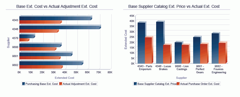

10.7.3.2 原価分析(仕入先別)
原価分析(仕入先別)レポートには、比較が表示されます。
  • 仕入先レベルのすべての購買オーダーについての仕入先カタログ価格と購買オーダー原価の比較
  • 仕入先レベルのすべての購買オーダーについての上級価格設定の調整原価と購買オーダー基準原価の比較
  • 基本仕入先カタログ合計価格vs実績合計原価(仕入先別)(棒グラフ)
  • 原価分析集計 - 仕入先および会社別(テーブル)
  • 実績調整合計原価vs基本合計原価(仕入先別)(棒グラフ)
  • 原価分析詳細データ・テーブル
リリース9.1更新
機能
値
呼び出されるフォーム W4310I
10.7.3.3 値引分析(仕入先別)
値引分析(仕入先別)レポートには、最大値引を実施した仕入先が表されます。これにより、仕入先が実施した値引の割合を確認し、最適な仕入先を特定できます。このレポートには、次のレポート・コンポーネントが含まれます。
  • 実績調整合計原価vs基本購買オーダー合計原価(仕入先別)(棒グラフ)
  • 調整値引金額(仕入先別)(棒グラフ)
  • 調整値引率(仕入先別)(円グラフ)
  • 値引分析集計 - 仕入先および会社別(テーブル)
  • 値引分析詳細データ・テーブル
リリース9.1更新
値引分析詳細データ・テーブル・コンポーネントには、次の表で説明するドリルバック機能が含まれます。
機能
値
呼び出されるフォーム W4310I

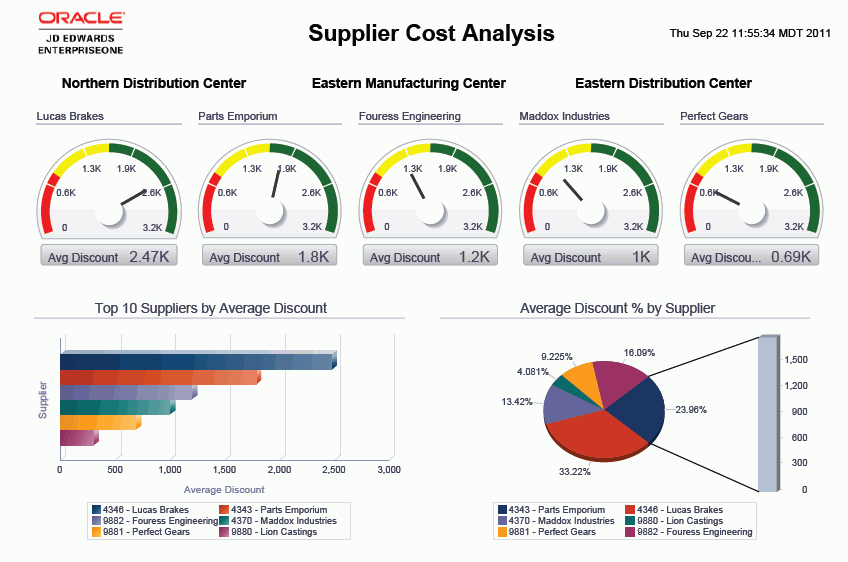

10.7.3.4 仕入先原価分析
仕入先原価分析レポートでは、ゲージ、グラフ、チャートおよびテーブルに表示される情報を完全に制御できます。特定の仕入先または事業所を選択して、他のレポート・コンポーネントの特定のデータを表示できます。このレポートは、他のレポートのいくつかのキー・メトリックを、商品の数量分析および入荷請求仮勘定の1つの累積ビューで提供することを目的としています。このレポートには、次のレポート・コンポーネントが含まれます。
  • 平均値引(仕入先および事業所別)(5つのゲージ)
  • 上位10の仕入先(平均値引別)(水平棒グラフ)
  • 平均値引率(仕入先別)(円グラフ)
  • 基本合計原価vs実績調整合計原価(仕入先別)(水平棒グラフ)
  • 基本合計原価vs実績調整合計原価(品目別)(棒グラフ)
  • 基本仕入先カタログ合計価格vs実績合計原価(品目別)(水平棒グラフ)
  • 原価一時変更済購買オーダーの比率(品目別)(円グラフ)
  • 原価差異のある購買オーダーの比率(理由別)(円グラフ)
  • 仕入先原価分析詳細(テーブル)
リリース9.1更新
仕入先原価分析詳細テーブル・コンポーネントには、次の表で説明するドリルバック機能が含まれます。
機能
値
呼び出されるフォーム W4310I

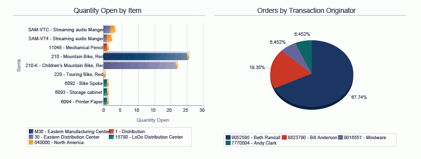

10.8.3.1 購買要求オーダー(品目および要求者別)
購買要求オーダー(品目および要求者別)レポートでは、要求者によって委任されたオーダーの割合、および特定の商品(UNSPSC)コードの購買要求オーダーの数量の割合を分析できます。このレポートには、次のレポート・コンポーネントが含まれます。
  • 未処理数量(UNSPSC別)(円グラフ)
  • 購買要求オーダー上の数量(品目別)(円グラフ)
  • 購買要求オーダー(品目および要求者別)明細テーブル
10.8.3.2 購買要求オーダー(要求者および仕入先別)
要求者および仕入先別購買要求オーダー・レポートでは、要求者によって作成されたオーダーの数量の割合および未決済金額の割合を分析できます。このレポートには、次のレポート・コンポーネントが含まれます。
  • 未処理数量(要求者別)(円グラフ)
  • 未決済金額のあるオーダー(要求者別)(円グラフ)
  • 購買要求オーダー(要求者および仕入先別)明細テーブル

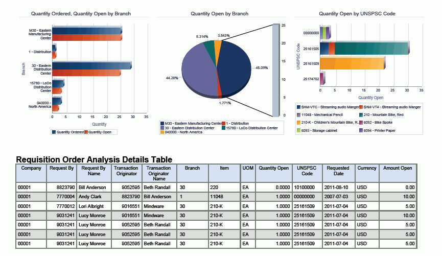

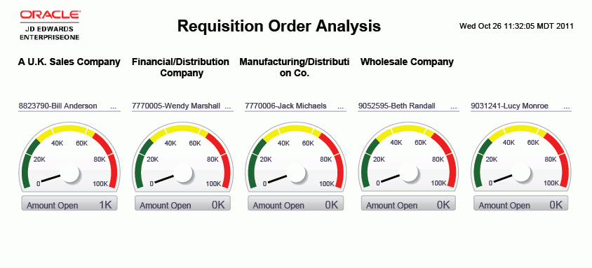

10.8.3.3 購買要求セルフサービス分析
購買要求セルフサービス分析レポートでは、ゲージ、グラフ、チャートおよびテーブルに表示される情報を完全に制御できます。このレポートには、委任された購買要求オーダーの1つの累積ビューに表示された他のレポートの一部のキー・メトリックが含まれます。委任された購買要求オーダーは、要求者、仕入先、UNSPSCコードおよび品目レベルで分析できます。このレポートには、次のレポート・コンポーネントが含まれます。
  • 未決済金額(要求者別)(ゲージ)
  • 未処理数量(品目別)(水平棒グラフ)
  • オーダー(取引作成者別)(円グラフ)
  • オーダー数量、未処理数量(事業所別)(水平棒グラフ)
  • 未処理数量(事業所別)(円グラフ)
  • 未処理数量(UNSPSCコード別)(水平棒グラフ)
  • 購買要求オーダー分析明細テーブル
図 10-8 購買要求オーダー分析レポート
