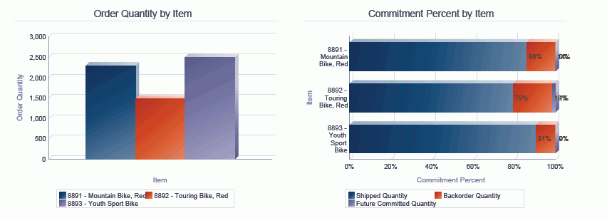

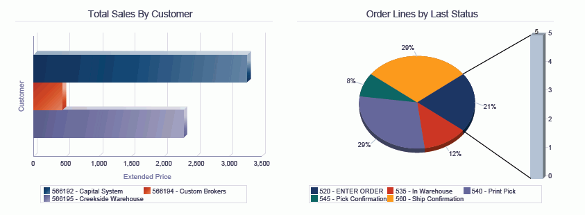

9.1.3.5 受注残分析
受注残分析では、地域情報をフィルタとして使用して、受注残を表示できます。バックオーダー数量ダイアルには、地域内の各事業所のバックオーダーのレベルおよび値が表示されます。売上合計(顧客別)棒グラフでは、選択した地域内の様々な顧客の売上高を比較できます。オーダー行(前状況別)円グラフでは、受注オーダー・サイクルの状況ごとのオーダー行の割合を表示できます。オーダー数量(品目別)棒グラフでは、選択した地域の受注残行の合計品目数を表示できます。引当パーセント(品目別)棒グラフには、各引当カテゴリに含まれる品目の合計未処理数量の割合が表示されます。バックオーダー数量パーセント(顧客別)円グラフには、各顧客の合計バックオーダー数量の割合が表示されます。バックオーダー数量(品目別)棒グラフでは、バックオーダー状態の品目数を表示できます。受注残テーブルには、選択した地域内に含まれていた受注オーダー明細行が表示されます。
このレポートには、次のコンポーネントが含まれます。
  • バックオーダー数量(事業所別)(ゲージ)
  • 売上合計(顧客別)(水平棒グラフ)
  • オーダー行(前状況別)(円グラフ)
  • オーダー数量(品目別)(棒グラフ)
  • 引当パーセント(品目別)(水平棒グラフ)
  • バックオーダー数量パーセント(顧客別)(円グラフ)
  • バックオーダー数量(品目別)(棒グラフ)
  • 受注残テーブル
リリース9.1更新
受注残テーブル・コンポーネントには、次の表に示すようにドリルバック機能が含まれています。
機能
値
ドリルバック・リンクを含むテーブル・カラム 品目No.
アプリケーションに渡されるテーブル・カラム 販売先番号、品目番号、オーダー番号
呼び出されるアプリケーション 受注オーダー入力(P42101)
呼び出されるフォーム W42101C
呼び出されるバージョン ZJDE0001

図 9-3 累計売上分析レポート
この画像は、周辺のテキストで説明されています。

図 9-4 販売価格分析レポート
