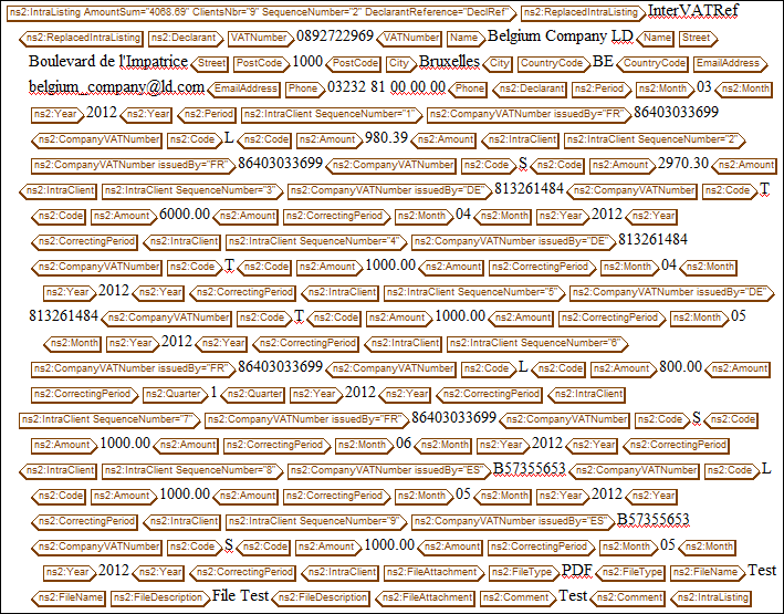

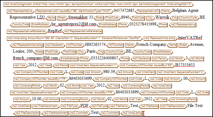

Beispiel einer XML-Datei für den innergemeinschaftlichen Bericht Nr. 723 (Belgien)
In den folgenden Abbildungen ist eine XML-Datei für den innergemeinschaftlichen Auszugsbericht Nr. 723 dargestellt.
Abbildung C-1 Beispiel-XML für den innergemeinschaftlichen Auszugsbericht Nr. 723 (Belgien) (1 von 2)
Im Folgenden die Beschreibung von Abbildung C-1
Beschreibung von "Abbildung C-1 Beispiel-XML für den innergemeinschaftlichen Auszugsbericht Nr. 723 (Belgien) (1 von 2)"
Abbildung C-2 Beispiel-XML für den innergemeinschaftlichen Auszugsbericht Nr. 723 (Belgien) (2 von 2)
Im Folgenden die Beschreibung von Abbildung C-2
Beschreibung von "Abbildung C-2 Beispiel-XML für den innergemeinschaftlichen Auszugsbericht Nr. 723 (Belgien) (2 von 2)"
