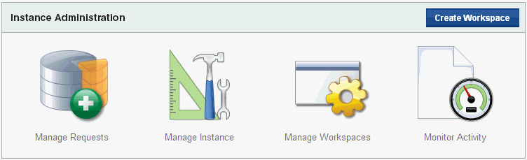

  1. Oracle Application Express管理サービスにログインします。
    インスタンス管理のホームページが表示されます。
    adminsvc.gifの説明が続きます。
    adminsvc.gifの説明

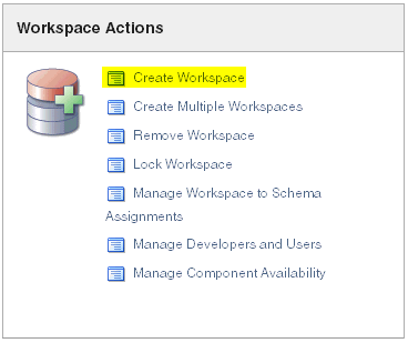

  2. 「ワークスペースの管理」をクリックします。
  3. 「ワークスペース・アクション」で、「ワークスペースの作成」をクリックします。
    setuphst1_crtwksp.gifの説明が続きます。
    「ワークスペースの作成」ウィザードが表示されます。

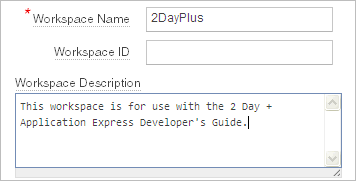

  4. 「ワークスペースの指定」で、次のステップを実行します。
    1. 「ワークスペース名」で、一意のワークスペース名を入力します。このマニュアルでは、ワークスペース名として2DayPlusを使用します。
      通常は、自分がわかりやすい名前を入力します。たとえば、自分の名前、会社名、あるいはアプリケーションを使用するプロジェクトまたは部門の名前を入力する場合があります。
      ワークスペースとスキーマの両方で同じ名前を使用する場合は、アルファベット文字のみを含むワークスペース名を入力します。スキーマ名に使用できるのはアルファベット文字だけです。
    2. 「ワークスペースID」: 新しいワークスペースIDを自動的に生成させるために、「ワークスペースID」は空白のままにしておきます。ワークスペースIDは、100000より大きい正の整数にする必要があります。
    3. ワークスペースの説明: ワークスペースの説明を入力します。
    4. 「次へ」をクリックします。

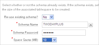

  5. 「スキーマの指定」で次のようにします。
    1. 「既存のスキーマの再利用」で、最初のワークスペースを作成する場合は「いいえ」を選択します。
      スキーマは、データベース・オブジェクトの論理コンテナです。このステップでは、このチュートリアルの後半で追加するデータベース・オブジェクトのコンテナを作成します。
    2. 「スキーマ名」で、スキーマ名を入力します。このマニュアルでは、スキーマ名としてTWODAYPLUSを使用します。
      スキーマ名にはアルファベット文字のみを使用する必要があります。
    3. 「スキーマのパスワード」で、パスワードを大/小文字を区別して入力します。
    4. 「領域割当て制限(MB)」で、オブジェクトの作成に必要な領域を割り当てるために、このマニュアルでは10MB以上を選択します。
    5. 「次へ」をクリックします。

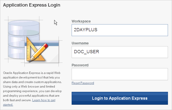

Oracle Application Expressにログインするには、次のステップを実行します。
  1. Webブラウザで、「Oracle Application Expressログイン」ページに移動します。設定に応じて、Oracle Application Expressは次のいずれかの場所にインストールされます。
    • 設定で埋込みPL/SQLゲートウェイまたはOracle Application Expressリスナーを使用する場合:
      http://hostname:port/apex
    • 設定でOracle HTTP(Apache)およびmod_plsqlを使用する場合:
      http://hostname:port/pls/apex
    URLの説明は、「管理サービスへのログイン」を参照してください。
    「ログイン」ページが表示されます。
  2. 「ログイン」ページで、ログイン資格証明を入力します。
    login.gifの説明が続きます
    login.gifの説明
  3. 「Application Expressにログイン」をクリックします。
