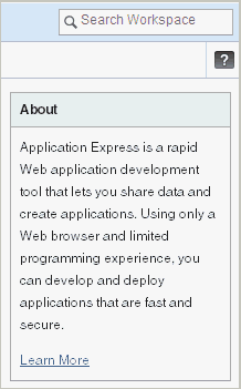

「詳細」リンクについて
ワークスペースのホームページのアイコンの右には、次のように表示されます。
learn_more.gifの説明が続きます
learn_more.gifの説明
「バージョン情報」ボックスの「詳細」ボタンをクリックすると、Oracle Application Expressの概要が表示されます。対象となるトピックは、アーキテクチャ、セルフ・サービス、セキュリティ、Webシート、アプリケーション開発、SQLワークショップ、チーム開発、管理および開発の管理です。

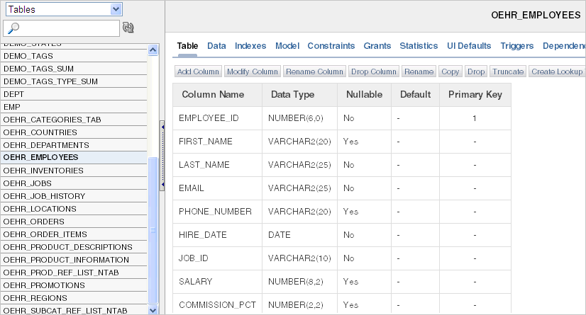

データベース・オブジェクトの表示
「オブジェクト・ブラウザ」に移動して、作成したオブジェクトを確認します。「オブジェクト・ブラウザ」を使用して、データベース内のオブジェクトを参照、作成および編集できます。
オブジェクトを表示するには、次のステップを実行します。
  1. 「ワークスペース」ホームページで、「SQLワークショップ」をクリックします。
  2. 「オブジェクト・ブラウザ」をクリックします。
    オブジェクト・ブラウザが表示されます。次の2つのペインがあります。
    • 「オブジェクト選択」ペイン: 「オブジェクト・ブラウザ」ページの左側に表示され、カレント・スキーマ内で選択されているデータベース・オブジェクトのタイプが表示されます。
    • 「詳細」ペイン: ページの右側に表示され、選択したオブジェクトについての詳細情報を表示します。
  3. 左側の「オブジェクト選択」ペインのリストから、「表」を選択します。
    「詳細」ペインにカレント・スキーマの表がリストされます。
  4. 「オブジェクト選択」ペインで、リスト内の「OEHR_EMPLOYEES」をクリックします。
    「詳細」ペインに表の詳細が表示されます。
    o_brws_oehr.gifの説明が続きます
    o_brws_oehr.gifの説明
    表示する表の行を増やすには、「詳細」ペインの右側のスクロール・バー(前述の図には表示されていません)を使用します。
  5. 「詳細」ペインの上部にある「データ」タブをクリックします。
    OEHR_EMPLOYEES表内のデータが表示されます。他のタブでは、選択したオブジェクトに関する詳細な情報が表示されます。
