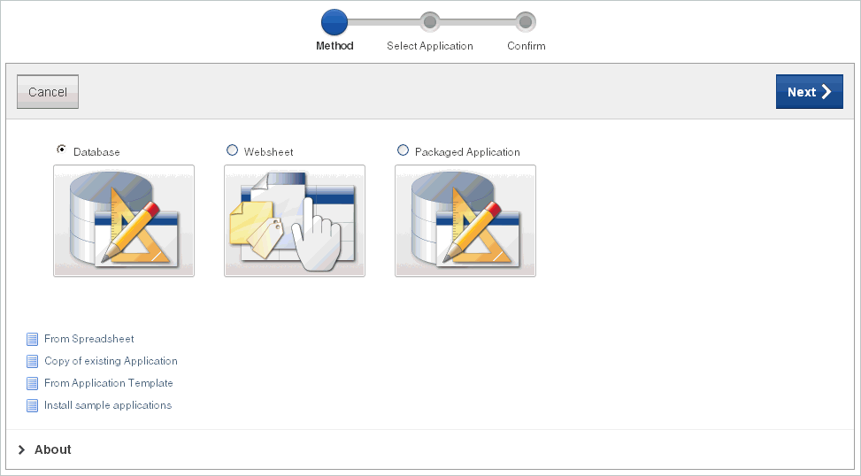

  4. 「アプリケーションの作成」ウィザードで、「データベース」を選択して「次へ」をクリックします。

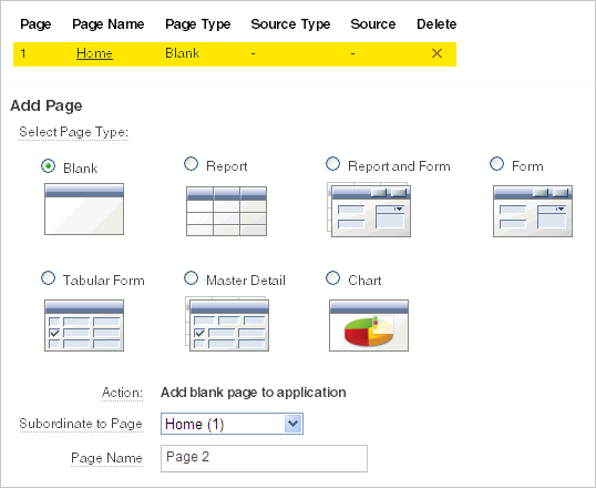

    次に、OEHR_DEPARTMENTS表のレポート・ページを追加します。
  6. 「ページの追加」セクションで次を指定します。
    1. 「ページ・タイプの選択」で、「レポート」を選択します。
    2. 「ページに従属」で、「ホーム (1)」を選択します。
      これにより、アプリケーションのページ間に階層が設定されます。
    3. 「ページ・ソース」で、デフォルトの「表」を受け入れます。
    4. 「表名」で、「OEHR_DEPARTMENTS」を選択します。
      リストには、アプリケーションに関連付けられているスキーマのすべての表とビューが表示されます。
    5. 「実装」で、デフォルトの 「対話モード」を受け入れます。
    6. 「ページの追加」をクリックします。
      「アプリケーションの作成」セクションで表示されるページは、アプリケーションのページ階層が反映されています。

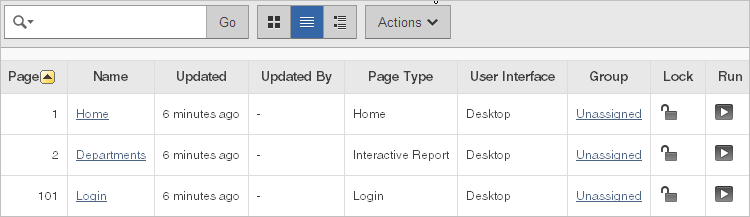

    作成した「ホーム」ページと「部門」ページ、およびOracle Application Expressにより自動的にアプリケーションに追加された「ログイン」ページが「レポート」ビューで表示されます。
    注意:
    アイコン・ビューでページを表示するには、「アイコンの表示」アイコンをクリックします。ビュー設定はセッション間で保持されます。
    これらのステップではデフォルトの設定を使用しているため、続行する前に「レポート」ビューに戻します。
    bldap_cr_app.gifの説明が続きます
    bldap_cr_app.gifの説明

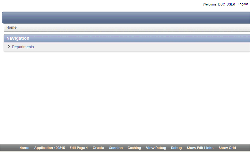

    アプリケーションの「ホーム」ページが表示されます。
    bldap_home.gifの説明が続きます
    bldap_home.gifの説明
    階層を設定したので、「ホーム」ページに「部門」ページへのリンクが表示されます。
    開発環境でアプリケーションを実行したため、「ホーム」ページに「開発者」ツールバーが表示されます。開発者ツールバーを使用すると、カレント・ページの編集、ページ、リージョンまたはページ・コントロールの作成、セッション・ステートの表示、デバッグ・モードの切替えを簡単に行うことができます。

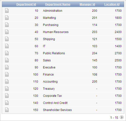

  3. 「部門」リンクをクリックします。
    「Departments」レポートが表示されます。
    bldap_dept.gifの説明が続きます
    bldap_dept.gifの説明

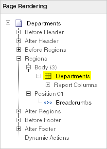

  1. 「開発者」ツールバー(ページ下部にあります)の「ページ2の編集」をクリックします。
    ページ2のページ定義が表示されます。
    ページは、アプリケーションの基本的なビルディング・ブロックです。ページには、タブ、リスト、ボタン、アイテム、リージョンなどのユーザー・インタフェース要素が含まれます。アプリケーションに属する各ページの定義を確認するには、「ページ定義」ページを使用します。詳細は、「アプリケーション・ビルダーの概要」を参照してください。
  2. 「ページ・レンダリング」で、「リージョン」に移動します。
  3. 「リージョン」を展開し、「Departments」に移動します。
    bldap_deptment.gifの説明が続きます
  4. 「Departments」を右クリックして、「編集」を選択します。
    ヒント:
    「Departments」をダブルクリックすることもできます。
    リージョン定義が表示されます。

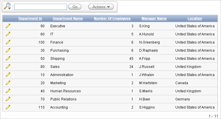

    更新された「Departments」レポートが表示されます。
    bldap_deptexp.gifの説明が続きます
    Manager Id列およびLocation Id列は使用できません。また、更新されたレポートには、3つの新しい列(Number of Employees、Manager NameおよびLocation)が表示されません。

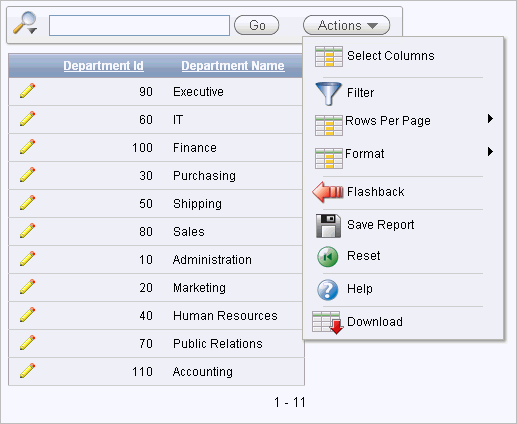

  2. 新しい列を追加するには、「アクション」メニューをクリックします。
    「アクション」オプションのリストが表示されます。
    bldap_addcolumn.gifの説明が続きます

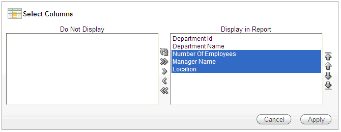

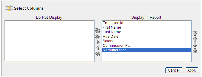

  3. 「アクション」メニューから、「列の選択」を選択します。
    新しいSQL問合せによって追加された列は「表示しない」ボックスにあります。
  4. これらの3つの列を「レポートに表示」ボックスに追加するには、bldap_moveall.gifの説明が続きます
    bldap_moveall.gifの説明のような「すべて移動」アイコンをクリックします。
  5. 列が次の順番になっていることを確認します。そうなっていない場合は、「レポートに表示」リストの右側にある上下矢印をクリックして、順番を変更します。
    • Department Id
    • Department Name
    • Number Of Employees
    • Manager Name
    • Location
    bldap_reorder.gifの説明が続きます
  6. 「適用」をクリックします。
    「Departments」ページが表示され、新しい列が含まれます。
    bldap_deptnew.gifの説明が続きます

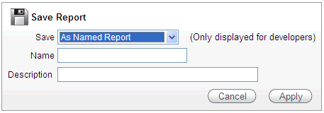

現在のレポート設定をデフォルトで保存するには、次のステップを実行します。
  1. 「アクション」メニューをクリックします。
  2. 「レポートの保存」を選択します。
    「レポートの保存」設定が表示されます。
    bldap_default.gifの説明が続きます
  3. 「保存」で、「デフォルトのレポート設定として保存」を選択します。
    デフォルトのレポート・タイプ設定が表示されます。
  4. 「主」を選択し、「適用」をクリックします。
    ユーザーが「アクション」メニューから「リセット」オプションを選択したとき、または対話モード・レポートのリセット・コマンドRIRでページがリセットされると、レポートにはすべての列が表示されます。

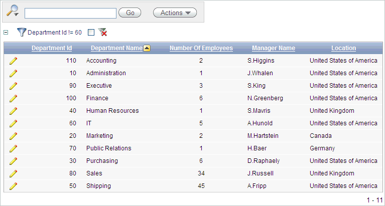

この演習では、「Departments」レポートへのフィルタの追加方法について説明します。この例では、IDが60の部門を除く、すべての部門を表示するフィルタを作成します。
フィルタには複数の作成方法があります。次の場所からフィルタを追加できます。
  • 検索バー
  • 「アクション」メニュー
  • 列ヘッダー
「アクション」メニューには、他のメニューより多くのオプションがあります。等価演算子を使用する簡単なフィルタの場合は、検索バーまたは列ヘッダーが一番簡単な方法です。その他のフィルタの場合は、「アクション」メニューから「フィルタ」オプションを使用します。
60以外のすべての部門のフィルタを作成するには、次のステップを実行します。
  2. 「フィルタ」を選択します。
    フィルタ設定が表示されます。また、「列ヘッダー」リンクをクリックして、その列のフィルタを作成することもできます。ただし、「列ヘッダー」メニューからのフィルタの作成で使用できるのは、等価演算子のみです。
    bldap_filter.gifの説明が続きます
    bldap_filter.gifの説明
  3. 「演算子」から、非等価演算子(!=)を選択します。
  4. 「式」から60を選択します。
  5. 「適用」をクリックします。

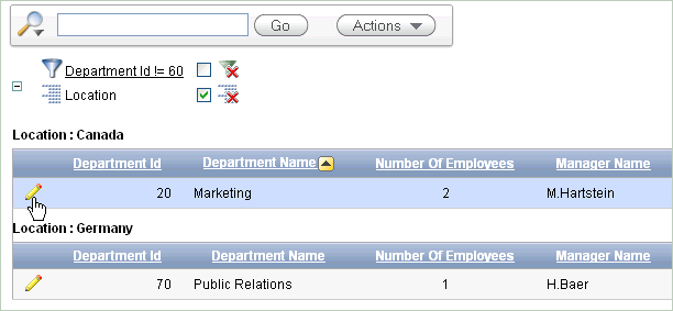

    Department_Id!=60フィルタが適用された「Departments」レポートが表示されます。Department IDが60のIT部門を除くすべての部門がレポートに含められます。
    bldap_dept60.gifの説明が続きます
    bldap_dept60.gifの説明
    レポートの上部にフィルタが表示されています。このフィルタは、編集、無効化または削除できます。編集するには、フィルタ名をクリックします。無効化するには、チェック・ボックスのチェックを外します。削除するには、「フィルタ」アイコンにXがかかったように見える「削除」アイコンをクリックします。
  6. Department Id!=60フィルタの隣にあるチェック・ボックスのチェックを外して、無効化します。
    レポートに、すべてのDepartment Idのデータが表示されます。

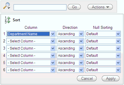

  2. 「書式」を選択してから「ソート」を選択します。
    ソート設定が表示されます。このオプションは、各列の列ヘッダーをクリックして使用することもできます。複数の列のソート順序を変更する場合は、「アクション」メニューを使用する方が簡単です。
  3. 最初の列エントリの「Department Name」を選択します。
    bldap_actionsort.gifの説明が続きます
  4. 「適用」をクリックします。

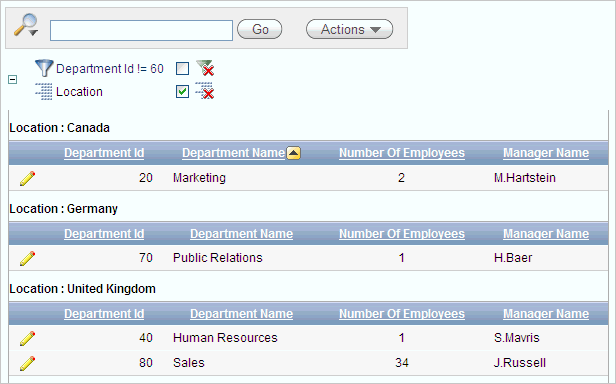

コントロール・ブレークの追加
レポートの書式を変更する別の方法として、コントロール・ブレークを作成する方法があります。コントロール・ブレークを使用すると、データをわかりやすいグループで表現することができます。
コントロール・ブレークを追加するには、次のステップを実行します。

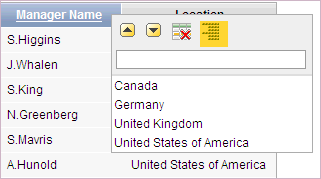

  1. 列ヘッダー「Location」をクリックします。
    列ヘッダー・メニューが表示されます。
  2. 「コントロール・ブレーク」アイコンをクリックします(下記参照)。
    このオプションは「アクション」、「書式」メニューからでも使用できます。
    bldap_ctlbrk.gifの説明が続きます
    bldap_ctlbrk.gifの説明
    レポートは再フォーマットされ、同じLocationを含む各グループの行の後にブレークが表示されます。
    bldap_locbrk.gifの説明が続きます
    bldap_locbrk.gifの説明
    検索バーの下に、「位置」コントロール・ブレーク・レポート設定が表示されます。

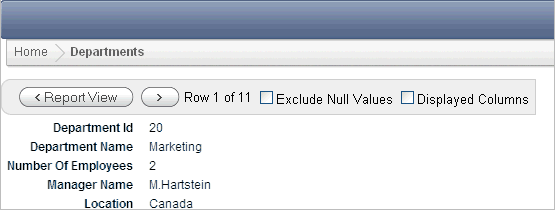

単一行ビューの表示
「編集」アイコンを選択して行の詳細を表示することもできます。
単一行ビューを表示するには、次のステップを実行します。
  1. 最初の行で、「編集」アイコンに移動します。
    bldap_singlerow.gifの説明が続きます
  2. 最初の行で、「編集」アイコンを選択します。
    最初の行の詳細ページが表示されます。
    bldap_details.gifの説明が続きます

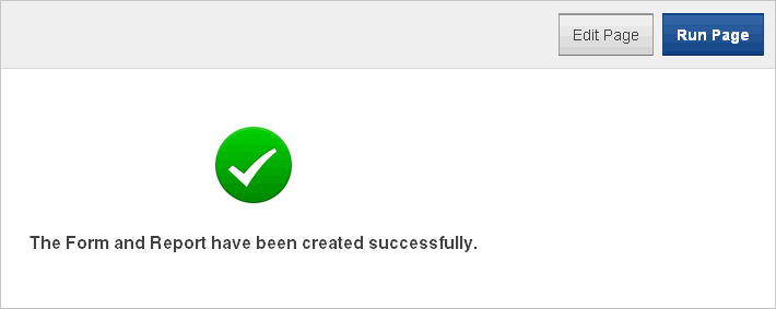

  13. 「確認」で、情報を確認して「作成」をクリックします。
    「フォームおよびレポートが正常に作成されました。」というメッセージが表示されます。

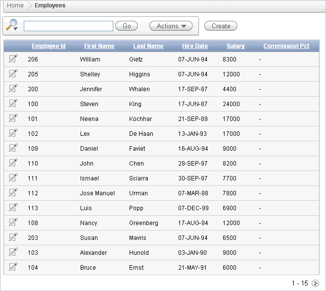

ページのプレビュー
作成した2つのページのプレビューを行うには、カレント・ページを実行します。「Employees」レポートからフォームのプレビューを行うことができます。
ページのプレビューを行うには、次のステップを実行します。
  1. 「ページの実行」をクリックします。
    runpg_afterwiz.gifの説明が続きます。
    「Employees」レポートが表示されます。
    bldap_emprpt.gifの説明が続きます。
    bldap_emprpt.gifの説明
    「Employees」レポートについては、次のことに注意してください。
    • 「検索バー」と「アクション」メニューが上部に表示されます。詳細は、「対話モード・レポートの使用」を参照してください。
    • 列ヘッダーは、様々なソート、フィルタおよび再フォーマット操作を簡単に実行できるリンクです。詳細は、「対話モード・レポートの使用」を参照してください。
    • 選択した「編集」アイコンが各行に表示されます。「編集」アイコンをクリックすると、従業員レコードを編集できます。レポートを含む表に基づいてフォームを作成したため、ウィザードによって自動的にレポートがフォームにリンクされます。「初期アプリケーションの作成」セクションでの説明のとおり、レポートだけを作成する場合、ウィザードによって自動的にレポートが単一行ビューにリンクされます。
    • 「作成」ボタンが右上に表示されます。「作成」ボタンをクリックすると、基礎となる表に従業員を追加できます。
    • 「Employees」レポートには、指定した列が含まれています。列を選択して変更を適用すると、Oracle Application Expressによりバックグラウンドで適切なSQLコードが作成され、この結果が生成されます。
    データが別の順序で表示されている場合もあります。その場合、この違いについては無視してください。

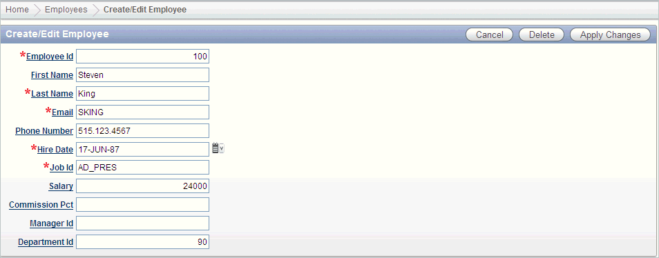

  2. また、作成したフォームを確認するには、「Employee」行の「編集」アイコンをクリックします。
    「Create/Edit Employee」フォームが表示されます。たとえば、従業員Steven Kingの編集アイコンをクリックすると、次のように表示されます。
    bldap_empeditfrm.gifの説明が続きます。
    「Create/Edit Employee」フォームについては、次のことに注意してください。
    • 「Hire Date」フィールドにカレンダが表示されている。これは、基礎となる列のデータ型がDATEであるためです。
    • 赤いアスタリスクが付いているフィールドは必須で、空のままにしたりnullにすることはできません。

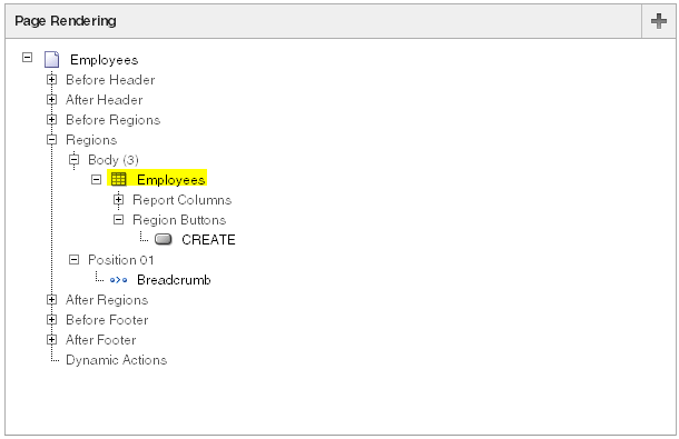

  1. 従業員のページ定義ページにナビゲートします。
    1. 「アプリケーション・ビルダー」タブをクリックします。
    2. アプリケーション「AnyCo Corp」を選択します。
    3. 「従業員」ページをクリックします。
      従業員のページ定義ページが表示されます。
  2. 「リージョン」で、「Employees」を検索します。
    bldap_emprjn.gifの説明が続きます。
    bldap_emprjn.gifの説明
  3. 「Employees」を右クリックして、「編集」を選択します。
    リージョン定義が表示されます。

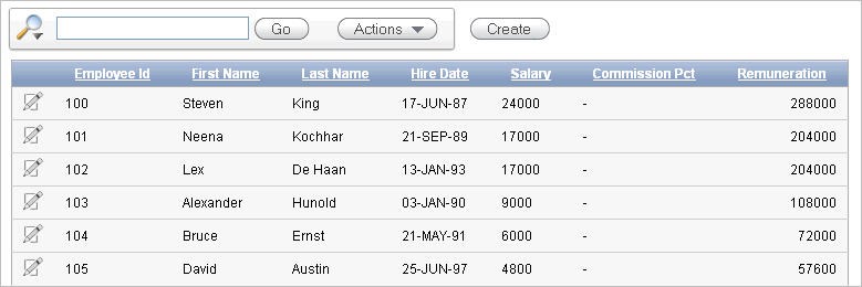

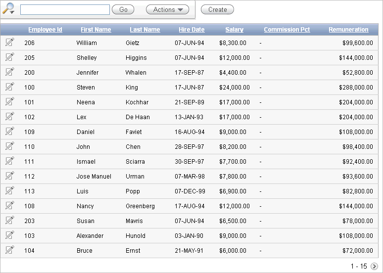

ページのプレビュー
ページのプレビューを行うには、ページの右上にある「ページの実行」アイコンをクリックします。Remuneration列は表示されません。「列の選択」アクションを使用して、列を追加する必要があります。
bldap_emprpt.gifの説明
Remuneration列を表示するには、次のステップを実行します。
  2. 「列の選択」アクションを選択します。
  3. 「Remuneration」列を「表示しない」ボックスから「レポートに表示」ボックスに移動します。
    bldap_addrem.gifの説明が続きます。
    bldap_addrem.gifの説明
  4. 「適用」をクリックします。
    「Employees」レポートが表示され、Remuneration列が含まれます。
    bldap_empfrmrem.gifの説明が続きます。

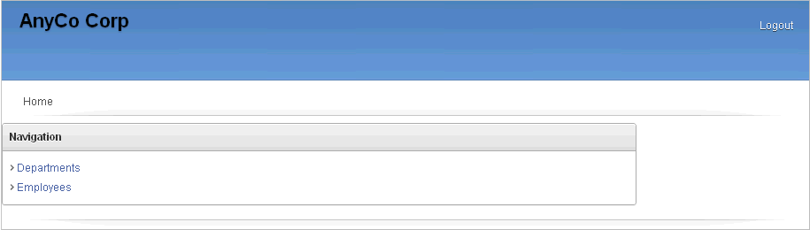

ホームページから従業員レポートへのリンクの追加
この演習では、「ホーム」ページに、「Employees」レポートへナビゲートするリンクを追加します。このリンクは、「ホーム」ページの左側の「ナビゲーション」リージョンに表示されます。
「ホーム」ページに「Employees」レポートへのリンクを追加するには、次のステップを実行します。
  1. ホームのページ定義ページにナビゲートします。
    1. 「開発者」ツールバー(ページ下部にあります)の「アプリケーション ID」をクリックします。
    2. 「アプリケーション」ホームページで、「ホーム」をクリックします。
  2. 「リージョン」で、「Navigation」を右クリックして「リストの編集」を選択します。
  3. 「リスト詳細」ページで、「リスト・エントリの作成」をクリックします。
  4. 作成または変更ページで次の変更を行います。
    1. リスト・エントリ・ラベル: Employeesと入力します。
    2. ページ-コンテキスト・メニューから「従業員」を選択します。
  5. 「リスト・エントリの作成」をクリックします。
    「アクションが処理されました。」というメッセージが表示されます。
  6. ページを実行します。
    bldap_homeemp.gifの説明が続きます。
    「ホーム」ページに「Employee」へのリンクが追加されました。
  7. リンクをテストするには、「従業員」をクリックします。

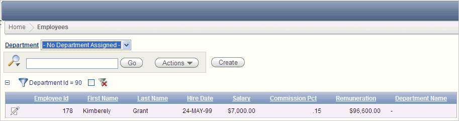

「Employees」レポートへの「Department」列の追加
この演習では、「Employees」レポートと「Departments」レポートをリンクさせます。このセクションを完了すると、「Employees」レポートには、各従業員が所属する部門を表示する「Departments」列が表示されます。
このタスクを実行するには、ユーザーが部門を選択できるように、「Employees」ページに列を作成します。その後、「Employees」レポートを実行し、レポートにDepartments列を追加します。レポート設定はデフォルトで保存されます。
トピック:
列の追加
部門で「Employees」レポートをフィルタするには、Department列をレポートに追加します。

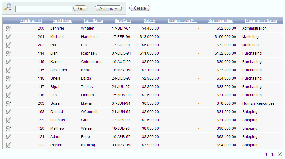

レポートに部門名を表示する
このレポートを最初に実行するときは、「列の選択」アクションを使用して、Department Name列を表示に追加します。この列がレポートで表示された後、このレポートをデフォルトにして、部門でフィルタします。
レポートにDepartment Name列を追加するには、次のステップを実行します。
  1. 「ページの実行」アイコンをクリックします。
  2. 「アクション」メニューをクリックし、「列の選択」を選択します。
  3. 「Department Name」を「表示しない」ボックスから「レポートに表示」ボックスの最後のエントリに移動します。
    bldap_deptcol.gifの説明が続きます。
  4. 「適用」をクリックします。
    「Employees」レポートが表示され、Department Name列が含まれます。
    bldap_empdept.gifの説明が続きます。

デフォルトでのレポート設定の保存
このセクションでは、現在のレポート設定を「プライマリ・デフォルト」レポートとして保存する方法を説明します。開発者とエンド・ユーザーの両方が対話モード・レポートを保存できます。ただし、最初に表示されているレポート(「プライマリ・デフォルト」レポート)を保存できるのは開発者のみです。
  1. レポート・ページ「Employees」を実行します。
  2. 「アクション」メニューをクリックし、「レポートの保存」を選択します。
  4. デフォルトのレポート・タイプ設定である「主」を受け入れ、「適用」をクリックします。
    注意:
    このページでリセットが実行された場合、これらのデフォルトのレポート設定が使用されます。Department Name列はデフォルトで表示されます。

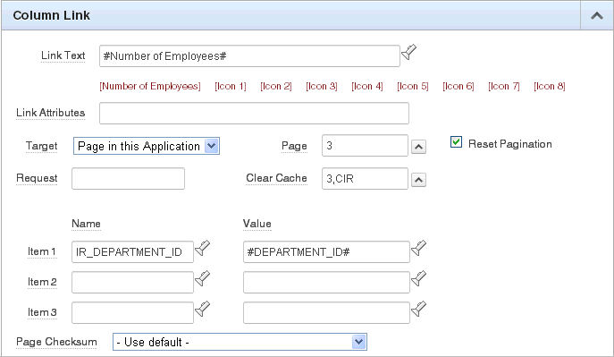

  5. 「列属性」セクションで、「Number of Employees」の横の「編集」アイコンをクリックします。
  6. セクション「列リンク」までスクロールします。
  7. 「列リンク」で、次の変更を行います。
    1. 「リンク・テキスト」で、「Number of Employees」を選択します。
      「ページ」フィールドに「従業員」ページの番号である「3」が表示されます。
    3. 「ページ区切りのリセット」を選択します。
    4. キャッシュのクリア: 次のように入力します。
      3,CIR
      3は3ページのキャッシュをクリアすることを、文字列CIRは「Employees」対話モード・レポートが表示されたときに、フィルタ、コントロール・ブレーク、ハイライト、集計、計算済列、チャート設定またはフラッシュバック設定のレポートをクリアすることを意味します。
    5. 「アイテム1」の「名前」: IR_DEPARTMENT_IDと入力します。
      接頭辞IR_は、URLアイテムを、ページのアイテムではなく対話モード・レポート列に関連付けます。
    6. アイテム1, 値 - コンテキスト・メニューから「#DEPARTMENT_ ID#」を選択します。
      選択したオプションが「列リンク」セクションに表示されます。
      bldap_setnumlink.gifの説明が続きます。
      要約すると、これらのオプションによって、エンド・ユーザーがリンクをクリックした場合に次の動作が行われます。
      • エンド・ユーザーが「Employees」レポートのページ3にナビゲートされます。
      • 「Employees」レポートで、選択した部門がフォーカスされます。
      • 「Employees」レポートがクリアされ、すべてのフィルタ、コントロール・ブレーク、ハイライト、集計、計算済列、チャート設定またはフラッシュバック設定が削除されます。
      • ユーザーが別の部門を選択すると、従業員レコードの最初のセットに戻ります。
    7. 「変更の適用」をクリックします。
      「列属性」セクションは、「Number of Employees」行の「リンク」列にチェックマークが付いて、変更されたことを示しています。

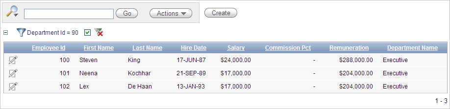

「Departments」レポートの実行
ここで、レポートを実行し、「Departments」レポートからNumber of Employees列のリンクをテストします。「Employees」レポートが表示され、選択した部門に所属するすべての従業員を表示します。
    「Departments」レポートが表示されます。これでエンドユーザーはNumber of Employees列の数字をクリックすることにより、その列のデータをドリルダウンできるようになりました。
    bldap_numemplink.gifの説明が続きます。
  2. 「Executive」行の「Number of Employees」列で「3」をクリックします。
    bldap_emplink.gifの説明が続きます。
    このレポートは「Departments」レポートからこのレポートに渡された90というExecutive部門のDepartment Idの値でフィルタされているため、Department Idフィルタが表示されます。次の例に示すように、「対話モード・レポートのクリア」コマンドはブラウザのURLの最後に含まれます。
    f?p=100625:3:13870074215647::NO:RP,3,CIR:IR_DEPARTMENT_ID:90

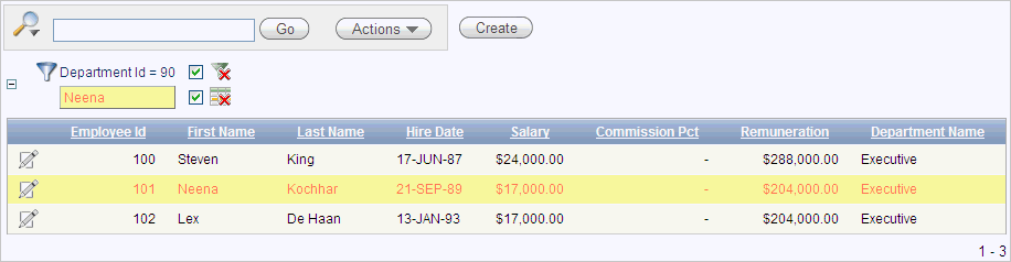

「対話モード・レポートのクリア」コマンドをテストするためのハイライトの作成
この演習では、CIRコマンドを使用して、「Employees」レポートを表示する前にハイライトをクリアする方法を説明します。「First Name」にNeenaを含むすべての行をハイライトした後、「Departments」レポートの「Number of Employees」行から「Employees」レポートを表示します。
「Employees」レポートの行をハイライトするには、次のステップを実行します。
  1. 「アクション」メニューをクリックし、「書式」、「ハイライト」を選択します。
    「ハイライト」オプションが表示されます。
  2. 「ハイライト」オプションで、次のステップを実行します。
    1. 「名前」に、Neenaと入力します。
    2. 「バックグラウンド・カラー」で、「イエロー」を選択します。
    3. テキスト・カラー: 「[レッド]」を選択します。
    4. 「列」で、「名」を選択します。
    5. 「演算子」で、「=」を選択します。
    6. 「式」で、「Neena」を選択します。
    7. 「適用」をクリックします。
    Neenaの行がハイライトされて「Employees」レポートが表示されます。
    bldap_high.gifの説明が続きます。
    bldap_high.gifの説明
  3. 次に、レポートをリセットします。
    1. ブレッドクラム「Home」をクリックします。
    2. リンク「Departments」をクリックします。
    3. 「Executive」行で「従業員数」をクリックします。
      列のリンクで指定されたCIRコマンドによって、ハイライトがクリアされた「Employees」レポートが表示されます。

「Department」レポートの列リンクの変更
「Employees」の問合せが変更されたため、「Number of Employees」列リンクはP3_DEPARTMENT_IDアイテムをDEPARTMENT_IDの値に初期化する必要があります。
「Number of Employees」の列リンクを変更するには、次のステップを実行します。
  1. ブレッドクラム「アプリケーションID」をクリックします。
  2. 「Departments」をクリックします。
  3. 「リージョン」で、「Departments」を右クリックして「レポート属性の編集」を選択します。
  4. 「従業員数」で「編集」アイコンをクリックします。
  5. 「列リンク」までスクロールします。
  6. アイテム1名前で「P3_DEPARTMENT_ID」を選択します。
  7. 「変更の適用」をクリックします。

  7. 「ページの実行」アイコンをクリックします。
  8. 「Department」リストから、「No Department Assigned」を選択します。
    bldap_nodptassgn.gifの説明が続きます。
    従業員Kimberely Grantの行が表示されます。この従業員は、現在部門に割り当てられていません。

企業名の追加
グラフィカルなロゴやテキストは、各ぺージに表示されるようにアプリケーションへ追加できます。表示位置はページ・テンプレートにより決まります。
この演習では、アプリケーションに会社名を追加します。
アプリケーションに会社名を追加するには、次のステップを実行します。
  1. アプリケーションのホームページにナビゲートし、「開発者」ツールバー(ページ下部にあります)の「アプリケーション ID」をクリックします。
  2. 右上にあるアイコン「アプリケーション・プロパティの編集」をクリックします。
    「アプリケーション定義の編集」ページが表示されます。
  3. 「ユーザー・インタフェース」をクリックします。
  4. 「ロゴ」で、次のステップを実行します。
    1. 「ロゴ・タイプ」で、「テキスト」を選択します。
    2. 「ロゴ」で、AnyCo Corpと入力します。
    3. ロゴ属性: 「黒色のテキスト」を選択します。
    アプリケーションid_numberが処理されました。というメッセージが表示されます。
  5. 「変更の適用」をクリックします。
  6. 「ホーム」をクリックします。
bldap_compname.gifの説明が続きます。
会社名がアプリケーション内の各ページに表示されます。

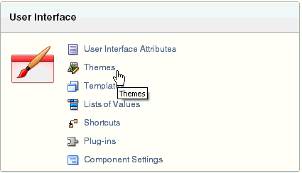

  2. 「アプリケーション」ホームページで、「共有コンポーネント」をクリックします。
  3. 「ユーザー・インタフェース」で、「テーマ」をクリックします。
    bldap_sharcomp.gifの説明が続きます。
