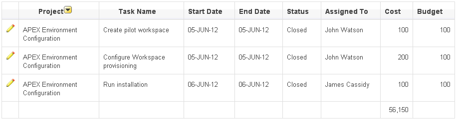

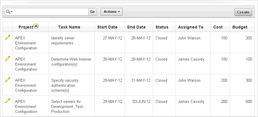

対話モード・レポートとは
Oracle Application Expressには、主に2つのレポート・タイプ(対話モード・レポートとクラシック・レポート)があります。これら2つのレポート・タイプの主な違いは、対話モード・レポートを使用すると、検索、フィルタ処理、ソート、列選択、ハイライトなどのデータ操作を行うことで、データの表示をカスタマイズできることです。
対話モード・レポートについて
次に、対話モード・レポートの例を示します。
rpt_ir.gifの説明が続きます
rpt_ir.gifの説明
対話モード・レポートを使用して、エンド・ユーザーは高度にカスタマイズされたレポートを作成できます。ユーザーは、特定の列の非表示または公開、フィルタの適用、ハイライト処理、ソート処理などを行ってレポートのレイアウトを変更できます。また、ブレーク、集計、チャート、グループ・データを定義し、ユーザー独自の計算を追加することもできます。カスタマイズしたレポートは、プライベートまたはパブリックいずれかのレポートとして保存できます。ほとんどの対話モード・レポートには、検索バー、「アクション」メニュー、列ヘッダー・メニューおよび(各行の最初の列に)編集アイコンがあります。
一方、クラシック・レポートでは、一般的なキーワード検索機能、表示する行数を指定する機能および基本的な列のソート機能がサポートされています。

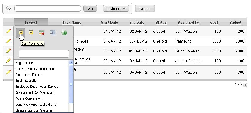

「列ヘッダー」メニューの使用
対話モード・レポートの列ヘッダーをクリックすると、列ヘッダー・メニューが表示されます。各アイコンの上にカーソルを置くと、その機能を説明するツールチップが表示されます。
ir_col_head_menu.gifの説明が続きます
「列ヘッダー」メニューには、次のオプションがあります。

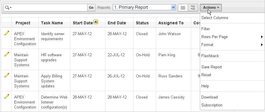

「アクション」メニューの使用
「アクション」メニューのオプションを選択すると、対話モード・レポートをカスタマイズできます。
ヒント:
この項で説明しているすべてのオプションは、すべての「アクション」メニューにはありません。開発者は表示するオプションをカスタマイズできます。詳細は、『Oracle Application Expressアプリケーション・ビルダー・ユーザーズ・ガイド』の対話モード検索バーのカスタマイズに関する説明を参照してください。
内容は次のとおりです。
「アクション」メニューについて
「アクション」メニューは、検索バーの「実行」ボタンの右に表示されます。このメニューを使用して、対話モード・レポートをカスタマイズします。
ir_action_menu.gifの説明が続きます
「アクション」メニューには、次のオプションがあります。
  • 「列の選択」は、表示する列と順序を指定します。「表示する列の選択」を参照してください。
  • 「フィルタ」は、問合せでfilter句を追加または編集することで、レポートの焦点を絞ります。「フィルタの追加」を参照してください。
  • 「ページごとの行数」は、現在のレポートに表示する行数を決定します。「ページごとの行数の指定」を参照してください。
  • 「書式」には、次のサブメニューがあります。
    • ソート: ソートする列を変更し、昇順でソートするか降順でソートするかを決定します。「列のソート順序の選択」を参照してください。
    • コントロール・ブレーク: 1つ以上の列にブレーク・グループを作成します。これにより、対話モード・レポートから列が抽出され、マスター・レコードとして表示されます。「コントロール・ブレークの作成」を参照してください。
    • ハイライト: フィルタ基準を満たす行をハイライトするフィルタを定義します。「ハイライトの追加」を参照してください。
    • 計算: 計算した列をレポートに追加できます。「列の計算」を参照してください。
    • 集計: 列に対して算術計算を実行できます。「列の集計」を参照してください。
    • チャート: レポート・データをチャートとして表示します。「「アクション」メニューからのチャートの作成」を参照してください。
    • グループ化: 結果セットを1つ以上の列でグループ化し、列に対して算術計算を実行できます。「列のグループ化」を参照してください。
  • フラッシュバック: データを過去のある時点の状態で表示できます。「フラッシュバック問合せの実行」を参照してください。

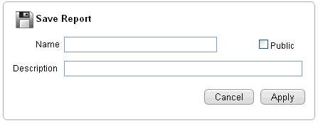

  • 「レポートの保存」: 対話モード・レポートを保存します。ユーザーは、各自のユーザー資格証明に応じて、様々な種類のレポートを保存できます。「対話モード・レポートの保存」を参照してください。
  • リセット: レポートをデフォルトのレポート設定にリセットできます。「レポートのリセット」を参照してください。
  • 「ヘルプ」: 対話モード・レポートのカスタマイズ方法の説明を表示します。
  • ダウンロード: レポートをダウンロードできます。使用可能なダウンロード形式は、ご使用のインストールとレポート定義によって異なります。「レポートのダウンロード」を参照してください。
  • サブスクリプション: 対話モード・レポートを電子メールで送信できます。「電子メールで送信されるレポートのサブスクライブ」を参照してください。

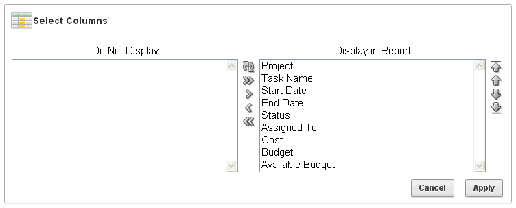

表示する列の選択
レポートをカスタマイズして特定の列を含めるには、「アクション」メニューで「列の選択」を選択します。
「列の選択」オプションを使用するには、次のステップを実行します。
  1. 「アクション」メニューをクリックし、「列の選択」を選択します。
    「列の選択」リージョンが表示されます。
    ir_select_column.gifの説明が続きます
  2. 移動する列を選択します。中央にある矢印をクリックして、「レポートに表示」から「表示しない」に列を移動します。複数の列を同時に選択する場合は、[CTRL]キーを押したままにします。
  3. 列の順序を変更するには、右側で一番上、上、下および一番下に対応する矢印をクリックします。
  4. 「適用」をクリックします。
    変更されたレポートが表示されます。

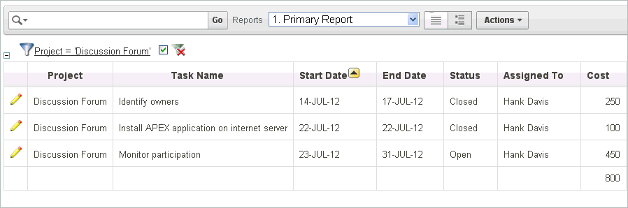

    ir_filter_sel_col.gifの説明が続きます
    この例では、表示をディスカッション・フォーラム・プロジェクトに絞っています。
  4. 「適用」をクリックします。
    ir_filter.gifの説明が続きます
    ir_filter.gifの説明
    レポート上部のレポート設定領域にProject = 'Discussion Forum'のフィルタが表示されることを確認します。

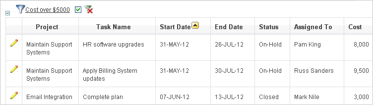

行フィルタの追加
行フィルタを追加するには、次のステップを実行します。
  1. 「アクション」メニューをクリックし、「フィルタ」を選択します。
    「フィルタ」リージョンが表示されます。
  2. 「フィルタ・タイプ」で「行」を選択します。
  3. 「フィルタ」リージョンで、次の操作を実行します。
    1. 名前: 対象のフィルタを説明する名前を入力します。
    2. フィルタ式: 式を入力します。リージョンの下部で列、およびファンクションまたは演算子を選択します。
    ir_filter_sel_row.gifの説明が続きます
  4. 「適用」をクリックします。
    ir_filter_sel_row_rpt.gifの説明が続きます
    行フィルタによって、コストが$5000以上のプロジェクトに絞り込まれます。

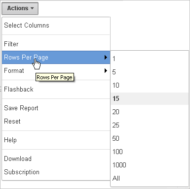

ページごとの行数の指定
「アクション」メニューで「ページごとの行数」を選択して、ページに表示する行数を指定できます。
表示する行数を指定するには、次のステップを実行します。
  1. 「アクション」メニューをクリックし、「ページごとの行数」を選択します。
  2. サブメニューから、数値を選択します。
    ir_row_per_page.gifの説明が続きます

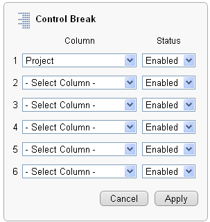

コントロール・ブレークの作成
「アクション」の「書式」サブメニューで「コントロール・ブレーク」を選択して、1つ以上の列のブレーク・グループを作成できます。ブレーク・グループを作成すると、対話モード・レポートから列を抽出し、それをマスター・レコードとして表示できます。
ブレーク・グループを作成するには、次のステップを実行します。
  1. 「アクション」メニューをクリックし、「書式」、「コントロール・ブレーク」の順に選択します。
    「コントロール・ブレーク」リージョンが表示されます。
  2. 列を選択してから、ステータス(「有効化」または「無効化」)を選択します。
    ir_cntrl_brk.gifの説明が続きます
    図ir_cntrl_brk.gifの説明
  3. 「適用」をクリックします。
    修正されたレポートが表示されます。
    ir_ctrl_break_rpt.gifの説明が続きます
    図ir_ctrl_break_rpt.gifの説明
    定義したブレーク・グループがレポート上部の「レポート設定」領域に表示されることに注意してください。
  4. 「コントロール・ブレーク」フィルタを無効にするには、フィルタの有効化/無効化チェック・ボックスを選択解除します。フィルタを有効にするには、フィルタの有効化/無効化チェック・ボックスを再度選択します。
  5. フィルタを削除するには、ブレークの削除をクリックします。

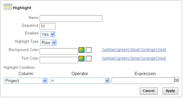

ハイライトの追加
「アクション」の「書式」サブメニューで「ハイライト」を選択して、レポート内の特定の行をハイライトするように表示をカスタマイズできます。
ハイライトを追加するには、次のステップを実行します。

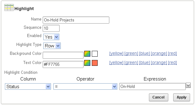

  1. 「アクション」メニューをクリックし、「書式」、「ハイライト」を選択します。
    「ハイライト」リージョンが表示されます。
    ir_highlight.gifの説明が続きます
    ir_highlight.gifの説明
  2. 次の情報を編集します。
    2. 順序: ハイライト表示ルールが評価される順序を示す数値を入力します。
    3. 有効: 「はい」を選択します。
    4. ハイライト・タイプ: 「セル」または「行」を選択します。
    5. バックグラウンド・カラー: ハイライトされる領域のバックグラウンドの新しい色を選択します。
    6. テキスト・カラー: ハイライトされる領域のテキストの新しい色を選択します。
    7. ハイライト条件: 列、演算子および式を選択します。
      ir_highlight2.gifの説明が続きます
      図ir_highlight2.gifの説明

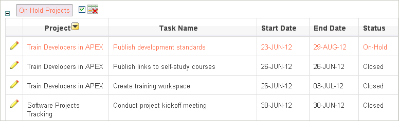

  3. 「適用」をクリックします。
    ir_highlight_rpt.gifの説明が続きます
    On-Hold Projectsがハイライトされ、レポート上部の「レポート設定」領域に表示されることに注意してください。

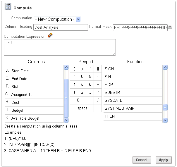

列の計算
「アクション」の「書式」サブメニューで「計算」を選択して、列に計算を追加できます。これらの計算は、算術計算(たとえば、NBR_HOURS/24)にすることも、既存の列に適用されているOracle標準のファンクションにすることもできます。
計算を作成するには、次のステップを実行します。
  1. 「アクション」メニューをクリックし、「書式」、「計算」の順に選択します。
    「計算」リージョンが表示されます。
  2. 「計算」リージョンで、次の操作を実行します。
    1. 計算: 「新規計算」を選択します。
    2. 列ヘッダー: 作成する新しい列の名前を入力します。
    3. 書式マスク: 新しい列に適用するOracle書式マスクを選択します(たとえば、$9999)。
      次に、計算を作成します。
    4. 計算を作成します。
      • 列: 列または別名を選択します。
      • キーパッド: よく使用するキー用のショートカットを選択します。
      • ファンクション: 適切なファンクションを選択します。

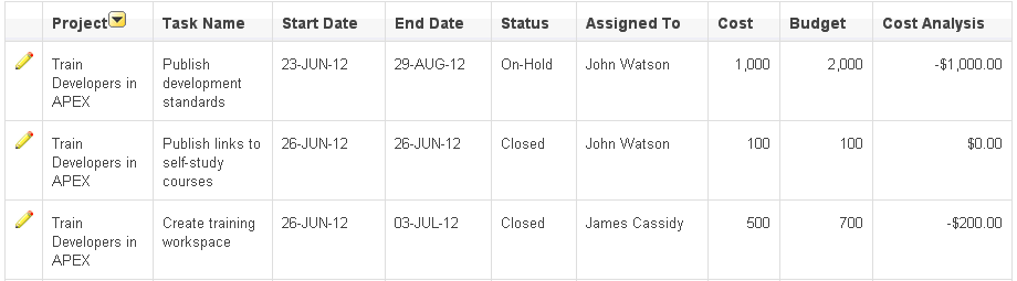

      次の例では、新しい列で予算金額と実績費用をH - Iの式を使用して比較しています(ここで、Hは費用でIは予算金額です)。
      ir_compute.gifの説明が続きます
      ir_compute.gifの説明
  3. 「適用」をクリックします。
    新しいコスト分析列を含む変更後のレポートが表示されます。
    ir_compute_eg.gifの説明が続きます

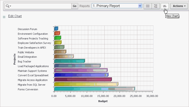

チャートを作成するには、「アクション」の「書式」メニューから「チャート」を選択します。対話モード・レポートごとに1つのチャートを作成できます。定義後は、検索バーのリンクを使用して、チャート・ビューとレポート・ビューを切り替えることができます。
チャートを作成するには、次のステップを実行します。
  1. 「アクション」メニューをクリックし、「書式」、「チャート」の順に選択します。
    「チャート」リージョンが表示されます。

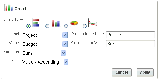

  2. 「チャート」リージョンで、適切なオプションを指定します。
    ir_chart.gifの説明が続きます
    ir_chart.gifの説明
    次は棒グラフ用の属性です。
    1. チャート・タイプ: 作成するチャートのタイプ(横棒、縦棒、円または折れ線)を選択します。
    2. ラベル: ラベルとして使用する列を選択します。
    3. ラベルの軸タイトル: 選択された列に関連付けられている軸に表示されるラベルのタイトルを入力します(円グラフには使用できません)。
    4. 値: 値として使用する列を選択します。ファンクションがCOUNTである場合は、「値」を選択する必要はありません。
    5. 値の軸タイトル: 選択された列に関連付けられている軸に表示される値のタイトルを入力します(円グラフでは使用できません)。
    6. ファンクション: (オプション)選択された列で値に対して実行されるファンクションを選択します。
    7. ソート: ソート方法を選択します。
  3. 「適用」をクリックします。
    グラフが表示されます。
    ir_chart_rpt.gifの説明が続きます
    図ir_chart_rpt.gifの説明
    これで検索バーには、「レポートの表示」と「チャートの表示」の2つのアイコンが表示されます。
  4. これらのアイコンをクリックすると、グラフとレポート・ビュー間を切り替えることができます。

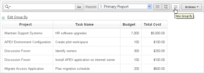

列のグループ化
「グループ化」を使用すると、結果セットを1つ以上の列でグループ化し、列に対して算術計算を実行できます。グループ化を定義した後、検索バーのビュー・アイコンを使用して、グループ化ビューとレポート・ビューを切り替えることができます。
内容は次のとおりです。
グループ化の作成
グループ化を使用するには、次のステップを実行します。
  1. 「アクション」メニューをクリックし、「書式」、「グループ化」の順に選択します。
    「グループ化」リージョンが表示されます。
    ir_group_by.gifの説明が続きます
    ir_group_by.gifの説明

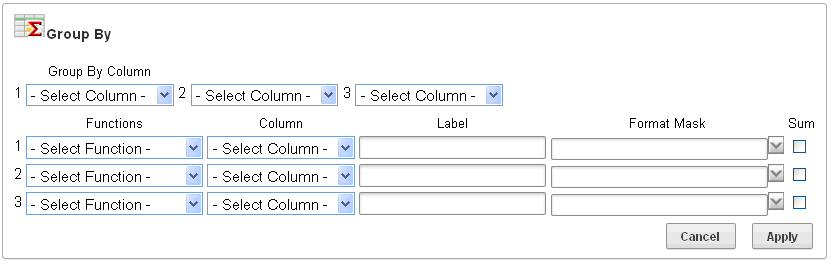

  2. 「GROUP BY列」から、表示する列を最大3つ選択します。
  3. 計算を含めるには、ファンクション、列、ラベルおよび書式マスクを選択します。

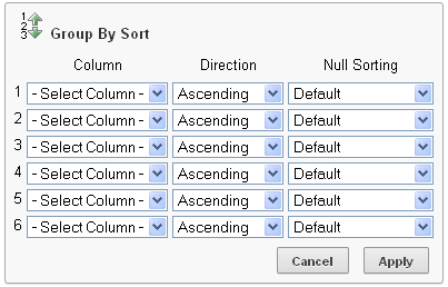

  4. ソートを指定するには、ソート列、ソート方向およびNULL値のプリファレンスを選択します。
    ir_group_by2.gifの説明が続きます
    図ir_group_by2.gifの説明
  5. 「適用」をクリックします。
    ir_group_by_rpt.gifの説明が続きます
    図ir_group_by_rpt.gifの説明
    検索バーの下に「グループ化」アイコンが表示されます。結果のレポートには、「プロジェクト」、「タスク名」、「予算」列が表示されます。また、原価合計という新しい列が右側に表示されます。

  1. 「グループ化の編集」をクリックします。
  2. 属性を編集します。
  3. 「適用」をクリックします。

グループ化のソート順序の選択
グループ化列のヘッダーをクリックするか「書式」サブメニューで「ソート別のグループ化」を選択して、グループ化列のソート順序(昇順または降順)を指定できます。また、NULL値の処理方法も指定できます。デフォルト設定を使用すると、NULL値は常に末尾に表示され、それ以外の場合は常に先頭に表示されます。
グループ化列をソートするには、次を実行します。
  1. 「グループ化」ビューにアクセスします。「グループ化の作成」を参照してください。
  2. 「アクション」メニューをクリックし、「書式」、「ソート別のグループ化」の順に選択します。
    ヒント:
    「ソート別のグループ化」はグループ化」ビューを表示しているときのみ表示されます。
    「ソート別のグループ化」リージョンが表示されます。
    ir_group_by_sort.gifの説明が続きます
    図ir_group_by_sort.gifの説明
  3. 列、ソート方向(「昇順」または「降順」)、および「NULLソート」の動作(「デフォルト」、「NULLを常に最後」または「NULLを常に最初」)を選択します。
  4. 「適用」をクリックします。

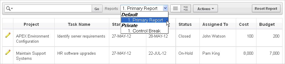

対話モード・レポートの保存
エンド・ユーザーは、プライベートまたはパブリックの対話モード・レポートを保存できます。プライベート・レポートは作成したユーザーのみ、表示、保存、名前変更、削除できます。次に、対話モード・レポートの検索バーにある「レポート」リストを示します。
ir_reports_list.gifの説明が続きます
次に2つのレポートの例を示します。
  • デフォルト: プライマリ・レポート。これはアプリケーションの開発者が作成する最初のレポートです。デフォルトのプライマリ・レポートは名前を変更したり削除することはできません。
  • プライベート: 1. コントロール・ブレーク。これはプライベートのレポートです。プライベート・レポートは作成したユーザーのみ、表示、保存、名前変更、削除できます。

パブリックまたはプライベートの対話モード・レポートを保存するには、次のステップを実行します。
  1. 保存する対話モード・レポートが含まれるページに移動します。
  2. レポートをカスタマイズします(たとえば、列の非表示、フィルタの追加など)。「「アクション」メニューの使用」を参照してください。
  3. 「アクション」メニューをクリックし、「レポートの保存」を選択します。
    「レポートの保存」リージョンが表示されます。
    ir_save_rpt.gifの説明が続きます
    ir_save_rpt.gifの説明
  4. 「レポートの保存」で、次のステップを実行します。
    1. 名前: レポートの名前を入力します。
    2. 説明: 説明を入力します(オプション)。
    3. 「パブリック」: レポートをすべてのユーザーが表示できるようにするには、このチェック・ボックスを選択します。レポートをプライベートにするには、このチェック・ボックスの選択を解除します。
      ヒント:
      対話モード・レポートをパブリックとして保存できるかどうかは、アプリケーション開発者の構成で決まります。「構成の依存性について」を参照してください。
    4. 「適用」をクリックします。

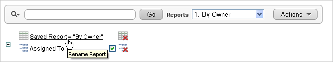

パブリックまたはプライベートの対話モード・レポートの名前変更
パブリックまたはプライベートの対話モード・レポートを名前変更するには、次のステップを実行します。
  1. レポートを開発者として実行します。
  2. 名前を変更するパブリックまたはプライベートの対話モード・レポートを選択します。
  3. 「レポートの名前変更」リンクをクリックします。
    ir_rename.gifの説明が続きます
    図ir_rename.gifの説明
  4. 属性を編集します(たとえば、新しい名前を入力します)。
  5. 「適用」をクリックします。

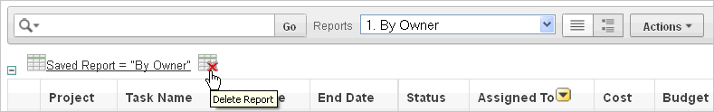

パブリックまたはプライベートの対話モード・レポートの削除
パブリックまたはプライベートの対話モード・レポートを削除するには、次のステップを実行します。
  2. レポート名のリンクの横にある「レポートの削除」アイコンをクリックします。
    ir_delete.gifの説明が続きます
    図ir_delete.gifの説明
  3. 「適用」をクリックします。
