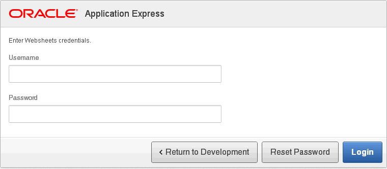

Webシートの実行
Webシートを実行するためのURLおよびアカウントの資格証明(つまり、ユーザー名およびパスワード)は、開発者によって提供されます。
Webシートを実行するには、次のステップを実行します。
  1. 提供されたURLをクリックするか、ブラウザのアドレス・フィールドにそれを入力します。
    ログイン・ページが表示されます。
    websheet_login.gifの説明が続きます
    図websheet_login.gifの説明
  2. ログイン・ページで、次のステップを実行します。
    1. ユーザー名: ユーザー名を入力します。
    2. パスワード:パスワードを入力します。
    3. 「ログイン」をクリックします。
    Webシート・アプリケーションが表示されます。

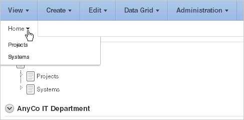

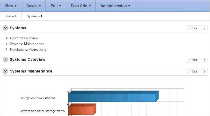

ブレッドグラムおよびナビゲーション・セクションの使用
ブレッドクラムが各Webシート・ページの上部に表示されます。マウスを「ホーム」ブレッドクラムに重ねると、すべてのWebシート・ページへのリンクのサブメニューが表示されます。別のページを参照するには、この子ブレッドグラム・エントリをクリックします。
websheet_bread.gifの説明が続きます
図websheet_bread.gifの説明

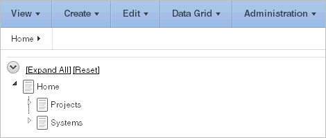

ナビゲーション・セクションについて
Webシートにはページを複数含めることが可能です。各ナビゲーション・セクションには、ページまたはページ・セクション間をナビゲートする階層ツリーがあります。
図websheet_nav.gifの説明が続きます
ツリーを展開または折りたたむには、左側の矢印をクリックします。特定のセクションまたはページにリンクするには、それをクリックします。すべてのページおよびページのサブセクションを表示するには、「すべて開く」をクリックします。ツリーをデフォルトの表示に戻すには、「リセット」をクリックします。詳細は、「ナビゲーション・セクションについて」を参照してください。
ページ・セクションの表示または非表示
ページ・セクションは非表示および表示できます。セクションを非表示および表示にするには、セクション名の左側にある矢印をクリックします。
図websheet_nav1.gifの説明が続きます

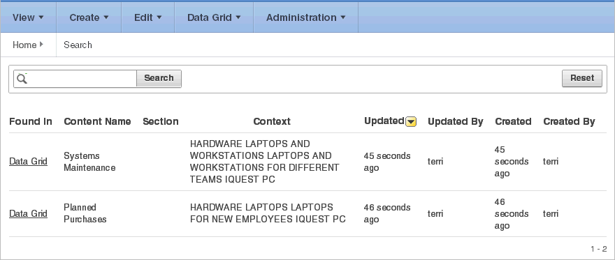

Webシート検索について
「Webシートの検索」フィールドは、各Webシート・ページの右上に表示されます。
websheet_search.gifの説明が続きます
図websheet_search.gifに関する説明
「Webシートの検索」を使用して、アプリケーション・コンテンツの大/小文字を区別しない検索を実行します。検索結果はレポートに表示されます。
websheet_search2.gifの説明が続きます
図websheet_search2.gifに関する説明
検索結果が表示されたら、ページの右側の「検索」リージョンを使用して、検索するコンテンツを制御します。検索可能なコンテンツは、次のとおりです。
  • ページ名
  • ページの別名
  • ページ詳細
  • セクション・タイトル
  • セクション・コンテンツ
  • ファイル名、別名、説明
  • タグ
  • ノート
  • データ・グリッド・データ
ビューを更新するには、「検索」ボタンをクリックします。

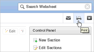

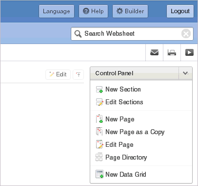

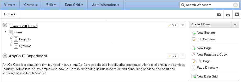

コントロール・パネルについて
多くのWebシート・ページの右側には、「コントロール・パネル」が表示されます。「コントロール・パネル」を非表示または表示するには、リージョン・タイトルの右側にある矢印をクリックします。
websheet_control_panel.gifの説明が続きます
図websheet_control_panel.gifに関する説明
Webシートの「コントロール・パネル」には、次のオプションがあります。

新しいページの追加
新しいWebシート・ページを追加するには、次のステップを実行します。
  1. Webシート・アプリケーションを実行します。「Webシートの実行」を参照してください。
  2. 「作成」メニューから、「新しいページ」を選択します。
  3. 「ページの作成」で、次のステップを実行します。
    1. 名前: ページ名を入力します。このページ名は、ウィンドウ・タイトルおよびブレッドクラムに表示されます。
    2. ページの別名: ページの別名を指定します。この別名を使用して、このページにリンクできます。「ページへのリンク」を参照してください。
    3. 親ページ: このページがページ階層の一部である場合は、親ページを選択します。
    4. 「ページの作成」をクリックします。

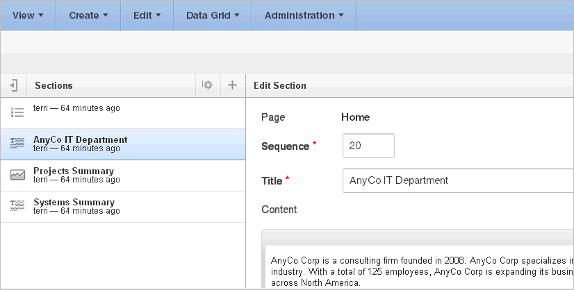

ページ・セクションを編集するには、次のステップを実行します。
  1. 「Webシートの実行」の説明に従って、Webシートを実行します。
  2. 各セクションの右上に表示される「編集」アイコンをクリックします。
    websheet_edit_sect.gifの説明が続きます
    図websheet_edit_sect.gifに関する説明
    セクションの編集ページが表示されます。
    websheet_edit_sect2.gifの説明が続きます
    図websheet_edit_sect2.gifの説明
    ヒント:
    セクションの編集ページの左側に、カレント・ページ上のすべてのセクションのリストが表示されます。カレント・セクションはハイライト表示されます。別のセクションに移動するには、そのセクションを選択します。
  3. セクションを編集し、「変更の適用」をクリックします。

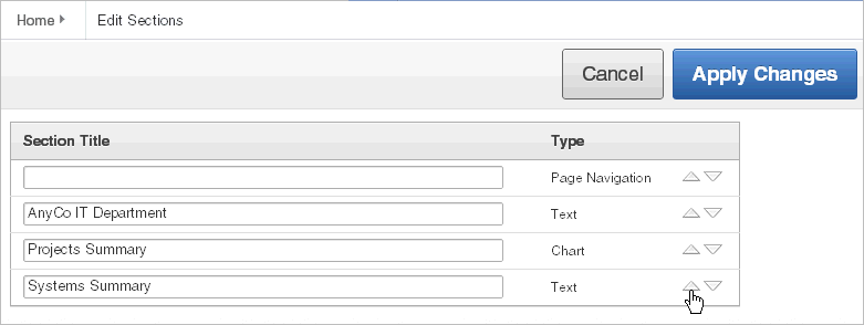

セクション・タイトルと表示順序の編集
セクションの編集ページで、セクション・タイトルや表示順序を変更できます。
すべてのセクションを編集するには、次のステップを実行します。
  2. 「編集」メニューから、「セクションの編集」を選択します。
    セクションの編集ページが表示されます。
    websheet_edit_sections.gifの説明が続きます
    図websheet_edit_sections.gifに関する説明
  3. セクション・タイトルを編集するには、新しいタイトルを入力します。
  4. セクションの順序を変更するには、セクション・タイトルの隣にある「上へ」および「下へ」の矢印をクリックします。
  5. 「変更の適用」をクリックします。

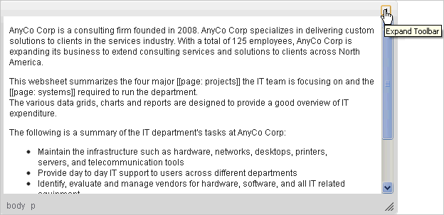

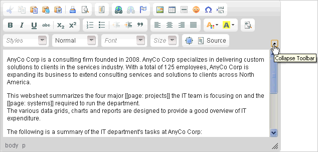

  4. 書式設定を変更するには、右上隅にあるツールバーの展開アイコンをクリックします。
    websheet_toolbar2.gifの説明が続きます
    図websheet_toolbar2.gifに関する説明
    ツールバーが表示されます。カーソルをアイコンに重ねると、説明ツールチップが表示されます。
  5. このツールバーを非表示にするには、ツールバーの折り畳みアイコンをクリックします。
    websheet_toolbar.gifの説明が続きます
    図websheet_toolbar.gifに関する説明

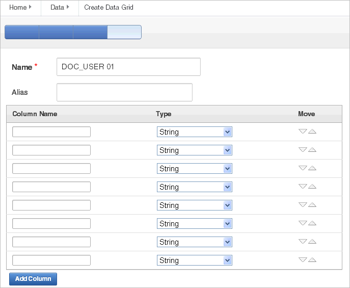

データ・グリッドを最初から作成
データ・グリッドを最初から作成する場合は、列名、データ型および基本的な値を定義する必要があります。基本構造を作成した後で、それにデータを移入できます。
データ・グリッドを最初から作成するには、次のステップを実行します。
  2. 「作成」メニューから、「新しいデータ・グリッド」を選択します。
    ヒント:
    「コントロール・パネル」で、「新しいデータ・グリッド」を選択することもできます。
  3. セクション・タイプのプロンプトが表示されたら、「最初から」を選択し、「次へ」をクリックします。
    data_grid_srcatch.gifの説明が続きます
    図data_grid_srcatch.gifに関する説明
  4. 次を指定します。
    1. 名前: データ・グリッド名を入力します。
    2. 別名: データ・グリッドの別名を入力します。この別名を使用して、他のページ・セクションでこのデータ・グリッドにリンクできます。データ・グリッドの別名は1つのアプリケーション内で一意である必要があります。
    3. 列名とデータ型を指定して、データ・グリッド構造を定義します。順序を変更するには、「移動」の下で「上へ」および「下へ」矢印をクリックします。
      列をさらに追加するには、「列の追加」をクリックします。
    4. 「データ・グリッドの作成」をクリックします。
    データ・グリッドが表示されます。
  5. データを追加するには、「行の追加」をクリックします。「データ・グリッドのデータの編集」を参照してください。

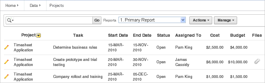

データ・グリッドの表示と編集
データ・グリッドを作成した後で、それをデータ・ページで表示および編集できます。
内容は次のとおりです。
ヒント:

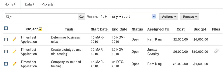

データ・グリッドは対話モード・レポートとして表示されます。対話モード・レポートおよび「アクション」メニューの使用の詳細は、「対話モード・レポートの使用」および「アクション・メニューの使用」を参照してください。
「データ」ページへのアクセス
「データ」ページにアクセスするには、次のステップを実行します。

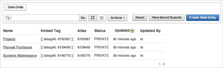

  2. 「データ・グリッド」メニューから、「すべてを表示」を選択します。
    対話モード・レポートが表示され、すべてのデータ・グリッドが表示されます。
    ヒント:
    アイコンが表示されたら、「レポートの表示」アイコンをクリックします。
    「レポート」ビューが表示されます。
    data_page_rpt.gifの説明が続きます
    図data_page_rpt.gifに関する説明
    デフォルトでは、「レポート」ビューに、データ・グリッドの「名前」、「別名」、「ステータス」、「作成」および「更新者」列が表示されます。「埋込みタグ」列には、ページのセクション内にレポートまたはデータ・グリッドへのリンクを埋め込む際に使用した構文が表示されます。
  3. データ・グリッドを選択します。
    データ・グリッドが表示されます。
    data_grid_view.gifの説明が続きます
    図data_grid_view.gifの説明

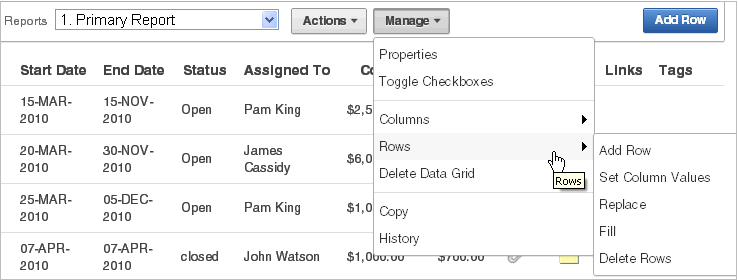

チェック・ボックスの切替え
データ・グリッドを表示するときに、チェック・ボックスを有効または無効にすることができます。「管理」メニューから、「切替えチェックボックス」を選択します。このオプションを選択すると、各行の左側にチェック・ボックスが表示されます。
data_grid_toggle.gifの説明が続きます
図data_grid_toggle.gifに関する説明

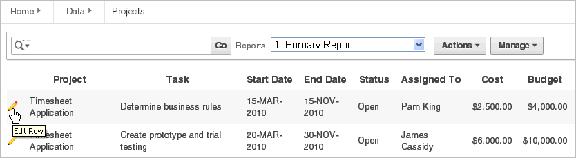

データ・グリッドのデータの編集
データ・グリッドのデータを編集するには、次のステップを実行します。
  2. 「データ・グリッド」メニューから、データ・グリッドを選択します。
    データ・グリッドが表示されます。

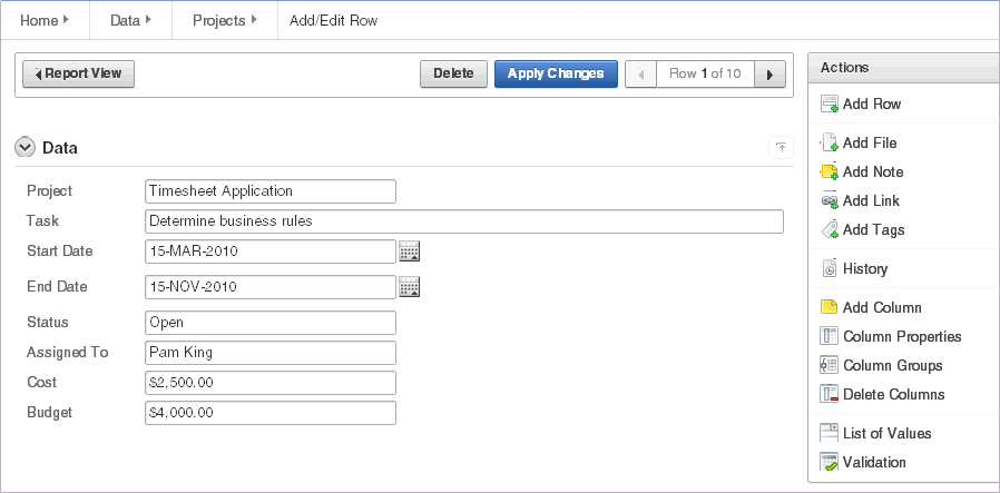

  3. 行を追加するには、次のステップを実行します。
    1. 「行の追加」ボタンをクリックします。
      フォームが表示されます。
    2. 表示されたフィールドを編集し、「保存」または「保存してさらに追加」をクリックします。

手動でのデータ・グリッド行の編集
データ・グリッド行を手動で編集するには、次のステップを実行します。
    データ・グリッドが表示されます。
  3. 「管理」メニューから、「行」を選択します。
    data_grid_row.gifの説明が続きます
    図data_grid_row.gifに関する説明
    次のサブメニューが表示されます。
    • 追加: 新しい行を追加します。
    • 列値の設定: 列の事前定義済の値を設定します。
    • 置換: 行値を検索して置換します。
    • 入力: NULLの列値に上のセルの列値を入力します。
    • 行の削除: 削除する行を選択します。
  4. サブメニュー・オプションを選択し、画面の指示に従います。
データ・グリッドの1つの行の編集
データ・グリッドの1つの行を編集するには、次のステップを実行します。
    データ・グリッドが表示されます。
  3. 編集する行を検索し、「行の編集」アイコンをクリックします。
    data_grid_edit_row.gifの説明が続きます
    図data_grid_edit_row.gifの説明
    「行の追加/編集」ページが表示されます。
  4. 該当する行を編集し、「変更の適用」をクリックします。
ヒント:
「行の追加/編集」ページの「アクション」リージョンを使用して、新しい行および注釈の追加、変更履歴の確認、列プロパティおよびグループの編集、列の削除、値のリストの作成または検証を実行できます。
データ・グリッドの1つの行への注釈の追加
データ・グリッドの1つの行に注釈(つまり、ファイル、ノート、リンク、タグ)を追加するには、次のステップを実行します。
    データ・グリッドが表示されます。
    data_grid_annot.gifの説明が続きます
    図data_grid_annot.gifの説明
  4. 「アクション」リージョンで次のいずれかを選択します。
    • ファイルの追加
    • ノートの追加
    • リンクの追加
    • タグの追加
  5. 画面に表示されるステップに従います。

データ・グリッド・レポートへの注釈列の表示
データ・グリッド・レポートに注釈列を表示するには、次のステップを実行します。
  1. 「データ・グリッドの1つの行への注釈の追加」の説明のとおり、データ・グリッド・レポートに注釈を追加します。
  2. データ・グリッド・レポートに列を含めるには、次のステップを実行します。
    1. データ・グリッド・レポートを表示します。
    2. 「アクション」メニュー→「列の選択」をクリックします。
    3. 「列の選択」リージョンでレポートに表示する列(たとえば、ファイル、ノート、リンク、タグ)を移動します。
    4. 「適用」をクリックします。
  3. すべてのユーザーが列を参照できるようにするために、開発者は修正したレイアウトをデフォルトのレポートとして保存します。
    新しいデフォルトのレポートを保存するには、次のステップを実行します。
    1. 「アクション」メニューをクリックし、「レポートの保存」を選択します。
      「レポートの保存」リージョンが表示されます。
    2. 「レポートの保存」で、次のステップを実行します。
      1. 保存: 「デフォルトのレポート設定として保存」を選択します。
      2. 名前: レポートの名前を入力します。
      3. 説明: 説明を入力します(オプション)。
      4. 「適用」をクリックします。

データ・セクションの編集
ページにデータ・レポートを追加した後で、セクションの順序、タイトルおよびユーザー・インタフェース・スタイルを変更できます。
データ・セクションを編集するには、次のステップを実行します。
  2. セクションの右上に表示される「編集」アイコンをクリックします。
    セクションの編集ページが表示されます。
  3. 表示されたフィールドを編集します。詳細は、アイテム・ヘルプを参照してください。
  4. 変更を保存するには、「変更の適用」をクリックします。

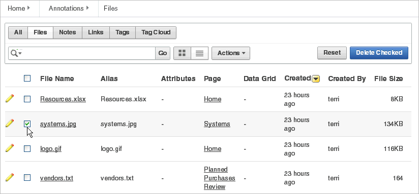

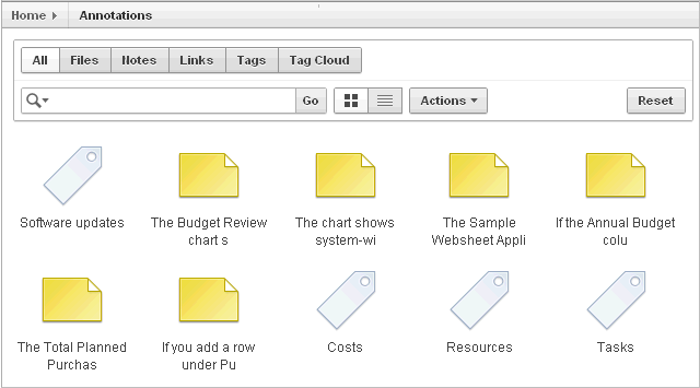

注釈の表示と削除
「注釈」ページのWebシート注釈はすべて参照および削除できます。注釈とは、Webシート・ページまたはデータ・グリッドの特定の行に追加されたかアップロードされたファイル、ノート、リンク、タグです。
内容は次のとおりです。
注釈ページヘのアクセス
注釈ページにアクセスするには、次のステップを実行します。
  1. Webシートにログインし、Webシートを実行します。「Webシートの実行」を参照してください。
  2. 「表示」メニューから、「注釈」を選択します。
    注釈ページが表示されます。
    websheet_annot.gifの説明が続きます
    図websheet_annot.gifに関する説明
    注釈ページは、対話モード・レポートとして表示されます。対話モード・レポートの詳細は、「対話モード・レポートの使用」および「アクション・メニューの使用」を参照してください。
  3. 特定のタイプの注釈を表示するには、「ファイル」、「ノート」、「リンク」、「タグ」または「タグ・クラウド」タブをクリックします。
注釈の削除
アップロード済ファイル、ノート、リンクまたはタグを削除するには、次のステップを実行します。
    注釈ページが表示されます。
  3. ページの上部にある適切なタブをクリックして、注釈タイプを選択します。
  4. 選択していない場合は、「レポートの表示」アイコンをクリックします。
  5. 「ファイル」、「ノート」、「リンク」、「タグ」または「タグ・クラウド」の適切なタブをクリックします。
  6. 削除する注釈を選択します。
    websheet_annot_del.gifの説明が続きます
    図websheet_annot_del.gifに関する説明
  7. 「チェックした項目の削除」をクリックします。

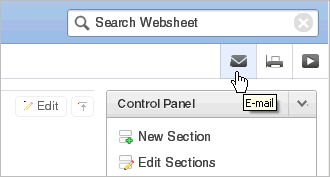

Webシート・ページの電子メール送信
Webシート・ページを電子メール送信するには、次のステップを実行します。
  2. 電子メール送信するページを探します。
  3. 「コントロール・パネル」の上で、「電子メール」アイコンをクリックします。
    websheet_mail_pg.gifの説明が続きます
    図websheet_mail_pg.gifに関する説明
  4. 「電子メール・ページ」で、次のステップを実行します。
    1. To: 宛先の電子メール・アドレスを入力します。
    2. 件名: この電子メールの説明を入力します。
    3. 本文: Webシート・ページ・リンクとともに組み込む電子メール・コンテンツを入力します。
  5. 「送信」をクリックします。
現在選択しているページへの電子メール・リンクが、電子メール・メッセージに自動的に組み込まれます。

Webシート・ページの出力
Webシートを印刷用モードで出力するには、次のステップを実行します。
  2. 「コントロール・パネル」の上で、「出力」アイコンをクリックします。
    websheet_print.gifの説明が続きます
    図websheet_print.gifに関する説明
    ページが印刷用モードで表示されます。
  3. ページを印刷します。

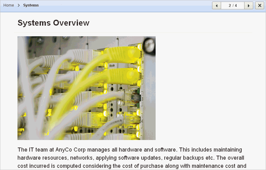

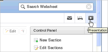

プレゼンテーション・モードについて
プレゼンテーション・モードを使用すると、単一のWebシート・ページをプレゼンテーションのように表示できます。各ページ・セクションは、スライドとして一度に1枚ずつ表示されます。[→]キーと[←]キーやページの右上にある右矢印と左矢印を使用することで、またはセクション番号を入力して特定のセクションに素早くジャンプすることで、セクション間をナビゲートできます。
Webシートをプレゼンテーション・モードで表示するには、ページの右端にある「プレゼンテーション」アイコンをクリックします。
websheet_pres.gifの説明が続きます
図websheet_pres.gifに関する説明
プレゼンテーション・モードでは、各ページ・セクションが個別のページとして表示されます。
websheet_pres2.gifの説明が続きます
図websheet_pres2.gifに関する説明
ページの右上のナビゲーション・バーを使用し、セクションからセクションへ前後にスクロールします。プレゼンテーション・モードを終了するには、終了アイコンをクリックするか、[Esc]キーを押します。

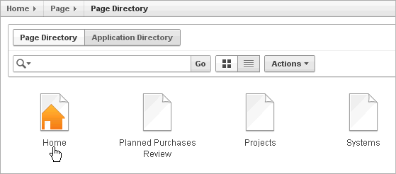

ページ・ディレクトリの表示
「ページ・ディレクトリ」を使用して、カレントWebシート内のすべてのページを表示します。各Webシートには、任意のページ数を構成できます。
「ページ・ディレクトリ」にアクセスするには、次のステップを実行します。
  2. 「表示」メニューから、「ページ・ディレクトリ」を選択します。
    「ページ・ディレクトリ」は、対話モード・レポートとして表示されます。対話モード・レポートおよび「アクション」メニューの使用の詳細は、「対話モード・レポートの使用」および「アクション・メニューの使用」を参照してください。
    デフォルトでは、ページ・ディレクトリはアイコン・ビューで表示されます。
    websheet_pg_dir1.gifの説明が続きます
    図websheet_pg_dir1.gifに関する説明
    各Webシート内の1ページが、ホームページとして指定されます。ホームページは、Webシートの実行時に表示される開始ページです。アイコン・ビューでは、ホームページは、オレンジの家の輪郭を持つページとして表示されます。
  3. レポートとしてページを表示するには、「レポートの表示」アイコンをクリックします。
    デフォルトでは、レポート・ビューに「名前」、「ドキュメント・タイプ」、「作成」、「作成者」、「更新日」、「更新者」、「親ページ」および「親の親ページ」が表示されます。
