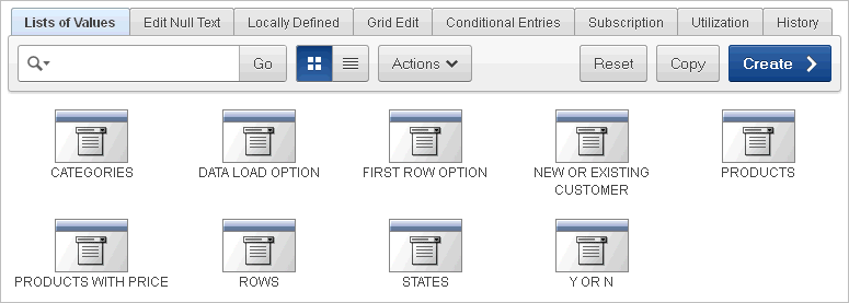

「LOV」ページについて
作成したLOVは、LOVページに表示されます。
図lov_page.gifの説明が続きます
図lov_page.gifの説明
ナビゲーション・バーはページの上部に表示され、次のコントロールが含まれています。
  • 「検索列の選択」アイコン: 虫めがねに似ています。このアイコンをクリックして、検索を特定の列のみに絞ります。すべての列を検索するには、「すべての列」を選択します。
  • テキスト領域: 大/小文字を区別しない検索基準(ワイルドカード文字は暗黙的に定義される)を入力し、「実行」をクリックします。
  • 「実行」ボタン: 検索を実行したり、フィルタを適用します。
  • アイコンの表示: 各LOVを大きいアイコンとして表示します。グループを編集するには、該当するアイコンをクリックします。
  • レポートの表示: 各LOVをレポート内の1行として表示します。グループを編集するには、名前をクリックします。
  • アクション・メニュー: アクション・メニューを表示します。このメニューを使用して、対話モード・レポートをカスタマイズします。「「アクション」メニューについて」を参照してください。
