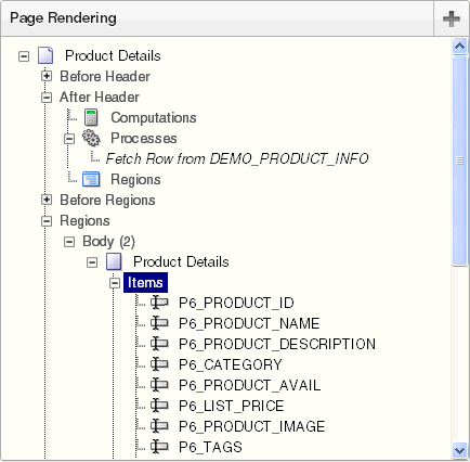

ツリー・ビューでのアイテムの表示
ツリー・ビューでは、アイテムはツリー内のそのアイテムが含まれているリージョンの下に表示されます。

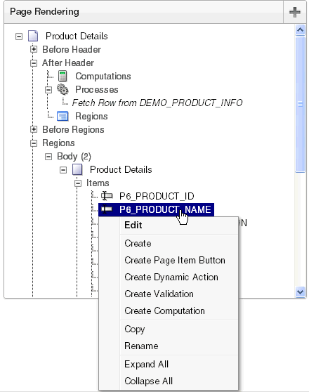

アイテムを編集または追加するには、右クリックしてコンテキスト・メニューを表示します。次に、コンテキスト・メニューから選択します。
ヒント:
アイテム名をダブルクリックするか、または名前を選択して[Enter]キーを押すことでアイテムを編集することもできます。「ツリー・ビューでのページの編集」を参照してください。
図pg_def_item_menu.gifの説明が続きます
複数のアイテムを一度に編集するには、アイテムを右クリックし、「すべて編集」を選択します。アイテム・ページが表示されます。「複数のアイテムの同時編集」を参照してください。

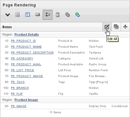

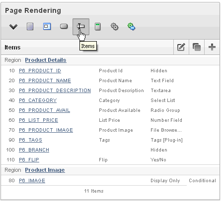

コンポーネント・ビューでのアイテムの表示
図pg_def_items.gifの説明が続きます
コンポーネント・ビューでは、アイテムは「アイテム」の下に表示されます。「アイテム」アイコンをクリックすると、他のすべてのサブセクションを一時的に非表示にできます。表示を元に戻すには、「すべての表示」をクリックします。「すべて表示」アイコンは、下向き三角形の形をしています。
セクション・タイトルの横には次のアイコンが表示されます。
  • すべて編集: 「すべて編集」アイコンは、鉛筆が置かれた小さいグリッドの形をしています。すべてのアイテムを一度に編集する場合に、このアイコンを使用します。「複数のアイテムの同時編集」を参照してください。
  • コピー: 「コピー」アイコンは、小さいページが2つ重なった形をしています。既存のアイテムをコピーする場合に、このアイコンを使用します。
  • 作成: 「作成」アイコンは、プラス(+)記号が置かれた小さいページの形をしています。アイテムを作成する場合に、このアイコンを使用します。
アイテムはリージョンごとに編成されます。アイテムを編集するには、アイテム名をクリックします。

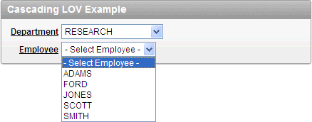

カスケードLOVを作成すると、ページ上の1つのアイテムによって別のアイテムのLOVが決定されます。アプリケーション・ビルダーでは、選択リスト、シャトル、チェック・ボックス、ラジオ・グループ、ポップアップLOVおよびリスト・マネージャの各アイテム・タイプに対して、カスケードLOVがサポートされています。アイテム・タイプの詳細は、付録A「アイテム・タイプについて」を参照してください。
カスケードLOVは、2つのアイテムを作成することによって作成します。2つ目のアイテムに値を移入するには、アイテムの作成ウィザードを実行しているときか、またはアイテムの属性を編集することによって、カスケードLOV親アイテムを指定します。
次の例では、2つの関連する選択リストを作成する方法を示します。この場合、最初のリストの値が2つ目のリストに移入されます。
カスケードLOVについては、次のステップを実行します。
  1. 最初のアイテムを作成し、そのアイテムにP1_DEPTNOという名前を付けます。
    1. 選択リスト・アイテムを作成します。「「ページ定義」でのページ・レベル・アイテムの作成」を参照してください。
    2. 「アイテム・タイプ」で、「選択リスト」を選択します。
    3. 「表示位置および名前」では、次のようにします。
      • アイテム名: 次のように入力します。
        P1_DEPTNO
      • 残りのデフォルト値を受け入れ、「次へ」をクリックします。
    4. 「アイテム属性」で、次のステップを実行します。
      • ラベル: Departmentと入力します。
    5. 「設定」で、デフォルト値を受け入れ、「次へ」をクリックします。
    6. 「LOV」では次を実行します。
      • NULL値の表示: デフォルトの「はい」を受け入れます。
      • NULL表示値: 「- Select Department -」と入力します。
      • 「LOV定義」で、次のように入力します。
        SELECT dname as d,
               deptno as r
          FROM dept
         ORDER BY dname
      • 「次へ」をクリックします。
    7. 残りのデフォルト値を受け入れます。
    8. 「アイテムの作成」をクリックします。
  2. P1_EMPNOという名前の2つ目のアイテムを作成します。
    1. 2つ目のアイテムを作成します。「「ページ定義」でのページ・レベル・アイテムの作成」を参照してください。
        P1_EMPNO
      • ラベル: Employeeと入力します。
    6. 「LOV」では次を実行します。
        - Select Employee -
      • カスケードLOV親アイテム: 「P1_DEPTNO」を選択します。
        SELECT ename as d,
               empno as r
          FROM emp
         WHERE deptno = :P1_DEPTNO
         ORDER BY ename
      • 「次へ」をクリックします。
2つの選択リストが表示されます。「Department」選択リストで選択を行うと、「Employees」選択リストに表示される個人が決定されます。

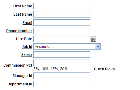

クイック選択の作成
アイテム・タイプでクイック選択がサポートされている場合は、「クイック選択」属性を使用して、特定のアイテムの下に表示される選択項目を最大10個定義できます。クイック選択をクリックすると、アイテムの値が設定されます。次の例は、5%、10%、15%および20%のクイック選択を示しています。
図quick_pick.gifの説明が続きます
図quick_pick.gifの説明
クイック選択を作成するには、次のステップを実行します。
  1. アイテムを作成します。「ページ・レベル・アイテムの作成」を参照してください。
  2. 該当する「ページ定義」にナビゲートします。「「ページ定義」へのアクセス」を参照してください。
  3. アイテムの属性ページにアクセスします。
    • ツリー・ビュー: アイテムを右クリックし、「編集」を選択します。
    • コンポーネント・ビュー: 「アイテム」で、アイテム名を選択します。
    「ページ・アイテムの編集」ページが表示されます。
  4. 「クイック選択」までスクロールします。
  5. 「クリック選択の表示」で、「はい」を選択します。
  6. 各クイック選択のラベルと値を定義します。
    1. 「ラベル」で、各選択項目に表示するラベルを入力します。
    2. 「値」で、対応する値を入力します。
  7. 「リンク属性」で、クイック選択の追加属性を入力します。
  8. 「変更の適用」をクリックします。

    • ツリー・ビュー: 「アイテム」を右クリックし、「すべて編集」を選択します。
    • コンポーネント・ビュー: 「アイテム」で、「すべて編集」アイコンをクリックします。「すべて編集」アイコンは、鉛筆が置かれた小さいグリッドの形をしています。
    ページ・アイテム・ページが表示されます。

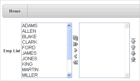

シャトル・アイテム・タイプの作成
DEPT表に、特定の部門に割り当てられている従業員が表示されるフォームがあるとします。部門への従業員の割当てを容易にするには、従業員をアルファベット順にリストするシャトル・アイテムを作成します。
シャトル・アイテムを作成するには、次のステップを実行します。
  1. 「レポート付きの表のフォーム」を使用して、DEPTに新しいフォーム・ページを作成します。
    1. 「ワークスペース」ホームページで、「アプリケーション・ビルダー」アイコンをクリックします。
    2. アプリケーションを選択します。
    3. 「ページの作成」をクリックします。
    4. 「ページ・タイプ」で、「フォーム」を選択します。
    5. 「フォーム」で、「レポート付きの表のフォーム」を選択します。
    6. 「レポート・ページ」で、デフォルト値を受け入れて「次」をクリックします。
    7. 「表/ビューの名前」で、「DEPT」を選択します。
    8. 残りのデフォルト値を受け入れ、画面に表示されるステップに従います。特定のフィールドの詳細を表示するには、アイテム・ラベルをクリックします。
  2. P2_EMP_LISTという名前のシャトルとフォーム・ページを作成します。
    1. フォーム・ページの「ページ定義」に移動します。
    2. フォームが含まれるリージョンを右クリックし、「ページ・アイテムの作成」を選択します。
    3. 「アイテム・タイプ」で、「シャトル」を選択します。
    4. 「アイテム名」で、P2_EMP_LISTと入力し、「次へ」をクリックします。
      ヒント:
      この例では、アイテム名P2_EMP_LISTのP2はアイテムがページ2に存在することを示しています。
    5. 「アイテム属性」で、デフォルト値を受け入れ、「次へ」をクリックします。
    6. 「設定」で、デフォルト値を受け入れ、「次へ」をクリックします。
    7. 「LOV」では次を実行します。
      • LOV問合せ: 次のように入力します。
        SELECT ename, empno FROM emp ORDER BY 1
      • 「次へ」をクリックします。
    8. 「ソース」で、次の項目を指定します。
      • ソース・タイプ: 「SQL問合せ(コロン区切りの値を返す)」を選択します。
      • アイテム・ソース値: 次のように入力します。
        SELECT empno FROM emp WHERE deptno = :P2_DEPTNO ORDER BY ename
      • 「アイテムの作成」をクリックします。
    9. 「ページの実行」アイコンをクリックしてページを実行します。
      図shuttle_example.gifの説明が続きます
