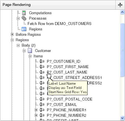

ツリー・ビューについて
ツリー・ビューには、リージョン、ページ・アイテムおよびアプリケーション・ロジックがツリー内のノードとして表示されます。各ツリーでは、イベント順序や、Oracle Application Expressでページをレンダリングまたは処理するときのコンポーネントの処理方法に基づいてコンポーネントがグループ化されます。この編成により、コンポーネントが処理される時期をよりよく理解できます。
図pg_def_tree.gifの説明が続きます
図pg_def_tree.gifの説明
このビューの主要な機能は次のとおりです。
  • コンテキスト・メニュー: 各ツリー・ノードにはカスタム・コンテキスト・メニューがあります。コンテキスト・メニューにアクセスするには、右クリックします。
  • 属性ページへの迅速なアクセス:属性を編集するには、ダブルクリックするか[ENTER]を押します。使用可能な場合、属性ページが表示されます。
  • コンポーネントの容易な順序変更:ページ・アイテム、レポート列、プロセス、検証、ブランチまたは計算を別の表示、処理ポイントまたはリージョンにドラッグ・アンド・ドロップすることで、順序を変更できます。
  • ツールチップ: 各ツリー・ノードには、コンポーネントについての基本情報(アイテム・タイプ、条件、認可など)を表示するツールチップがあります。
  • コンポーネントの名前またはラベルの表示:ページを実行するときに表示されるコンポーネントの名前またはラベルのどちらを使用してページのコンポーネントを表示するかを選択できます(たとえば、アイテムの名前はP7_CUST_FIRST_NAMEですが、ラベルはFirst Nameです)。「名前とラベルの切替え」を参照してください
  • 条件、認可およびビルド・オプションの識別:コンポーネントに条件、認可またはビルド・オプションがある場合、ツリー・ノード・ラベルはイタリック体で表示されます。
  • デフォルト・ウィザードへの直接アクセス:各コンテキスト・メニューには、デフォルト・ウィザードにリンクするアクションが含まれています。たとえば、アイテムの「検証の作成」を選択すると、検証の作成ウィザードが表示されます。
詳細は、「ツリー・ビューでのページの編集」および「ツリー・ビューとコンポーネント・ビューの切替え」を参照してください。

ツリー・ビューについて
ツリー・ビューの「ページ定義」には、各ページ・コンポーネントがツリーのノードとして表示されます。
図pg_def_tree.gifの説明
各ツリーでは、イベント順序、またはアプリケーション・ビルダーでページをレンダリングまたは処理するときのコンポーネントの処理方法に基づいてコンポーネントがグループ化されています。
カーソルをコンポーネントに合わせると、ツールチップが表示されます。ツールチップでは、コンポーネントについての基本情報(アイテム・タイプ、条件、認可など)が表示されます。
図pg_def_tree_tip.gifの説明が続きます

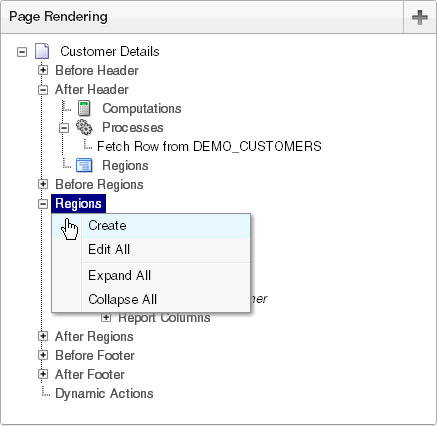

コンテキスト・メニューへのアクセス
コンポーネントを編集または追加するには、右クリックしてコンテキスト・メニューを表示します。コンテキスト・メニューはコンポーネントのタイプに応じて異なります。次の例では、「編集」、「すべて開く」および「すべて閉じる」が含まれています。ただし、コンポーネントのタイプによっては他のオプション(「コピー」、「すべて編集」および「削除」など)が表示されることもあります。
図pg_def_context_menu.gifの説明が続きます
属性ページへのアクセス
ノードは、次のようにして編集できます。
  • ノードを右クリックして、「すべて編集」または「編集」を選択します。
  • ノードをダブルクリックします。
  • ノードを選択して、[ENTER]を押します。
新規コンポーネントの作成
コントロールまたはコンポーネントは、右クリックして「作成」を選択して作成できます。
図pg_def_tree_create.gifの説明が続きます
ウィザードが表示されます。オンラインの指示に従ってください

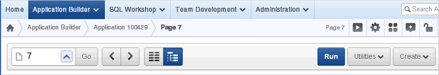

ナビゲーション・バーについて
ナビゲーション・バーは、ページ上部のブレッドクラム・メニューの下に表示されます。このバーは、アプリケーション内のページ間をナビゲートするために使用します。
図pg_def_nav.gifの説明が続きます
図pg_def_nav.gifの説明
「ページ」フィールドを使用してページ間をナビゲートします。「ページ」フィールドにページ番号を入力し、「実行」をクリックします。
「実行」、「ユーティリティ」、「作成」ボタンが右側に表示されます。
「実行」ボタンについて
データベースに格納されているデータに基づいてページを動的にレンダリングするには、「実行」をクリックします。「アプリケーションまたはページの実行」を参照してください。

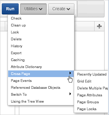

「ユーティリティ」ボタンについて
図pg_def_util.gifの説明が続きます
図pg_def_util.gifの説明
ヒント:
一部の「ユーティリティ」メニュー・オプションは、ツリー・ビューでのみ表示されます。
「ユーティリティ」ボタンをクリックすると、次のメニューが表示されます。
  • チェック: アドバイザにリンクします。このツールはOracle Application Expressアプリケーションの整合性と品質を確認するために使用します。「アプリケーション整合性のチェックのためのアドバイザの実行」を参照してください。
  • クリーンアップ: このリンクをクリックして、順序ページ・コンポーネントを変更します。
  • ロック: カレント・ページをロックします。「ページのロックおよびロック解除」を参照してください。
  • 削除: カレント・ページを削除します。「ページの削除」を参照してください。
  • 履歴: カレント・ページへの変更のレポートを表示します。
  • エクスポート: エクスポート・ページにリンクします。「アプリケーションのエクスポート」を参照してください。
  • キャッシュ: キャッシュ・ページを表示します。「キャッシュされたリージョンの管理」を参照してください。
  • 属性ディクショナリ: 属性ディクショナリの管理ページにリンクします。「属性ディクショナリの使用」を参照してください。
  • 「クロス・ページ」には次のページへのリンクが含まれています。
    • 最近の更新: カレント・アプリケーションの最近更新されたページのレポートを表示します。
    • グリッド編集: 複数ページにわたる複数のページ属性をグリッド形式で編集するためのレポートを表示します。
    • 複数のページの削除: 「複数のページの削除」を参照してください。
    • ページ属性: 属性、コンポーネント、コントロールおよびアプリケーション・ロジックのページ別のレポートを表示します。
    • ページ・グループ: 「ページのグループ化」を参照してください。
    • ページ・ロック: 「ページのロックおよびロック解除」を参照してください。
  • ページ・イベント: 現在定義されているすべてのページ・コントロールおよびプロセスの詳細が、Application Expressエンジンによるページのレンダリング、ロジックの呼出しおよびプロセスの実行の順序で示されます。
  • 参照データベース・オブジェクト: カレント・アプリケーションで参照されるデータベース・オブジェクトを識別します。「「データベース・オブジェクトの依存性」レポートの使用」を参照してください。
  • 「切替え」(ツリー・ビューのみ):ページを実行するときに表示されるコンポーネントの名前またはラベルのどちらを使用してページのコンポーネントを表示するかを選択できます(たとえば、アイテムの名前はP7_CUST_FIRST_NAMEですが、ラベルはFirst Nameです)。「名前の表示」または「ラベルの表示」を選択します。
  • ツリー・ビューの使用:ツリー・ビューの使用についての説明を表示します。「ツリー・ビューとコンポーネント・ビューについて」および「ツリー・ビューでのページの編集」を参照してください。
