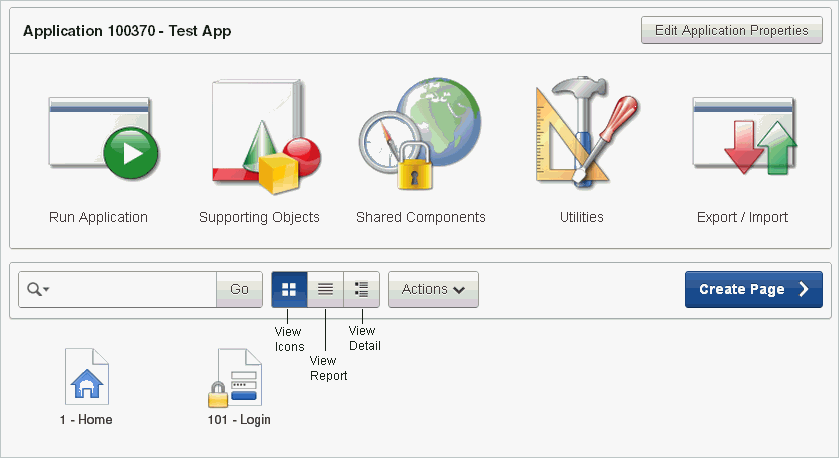

特定のアプリケーションを表示するには、アプリケーション・ビルダーのホームページでそのアプリケーションを選択します。「アプリケーション」ホームページが表示されます。アプリケーションIDおよびアプリケーション名がページの上部に表示されます。アプリケーション定義にリンクするには、「アプリケーション・プロパティの編集」ボタンをクリックします。
続いて、次の大きいアイコンが表示されます。
アプリケーションの実行: カレント・アプリケーションのホームページをApplication Expressエンジンに送信し、表示可能なHTMLをレンダリングします。詳細は、「Application Expressエンジンによるページのレンダリング方法および処理方法」を参照してください。
サポートするオブジェクト: サポートするオブジェクト・ページにリンクします。「カスタム・パッケージ・アプリケーションの作成方法」を参照してください。
共有コンポーネント: アプリケーション内のすべてのページに表示または適用できる共有コンポーネントおよびユーザー・インタフェース・コントロールのリストにリンクします。詳細は、「共有コンポーネントでの作業」を参照してください。
ユーティリティ: ユーティリティ・ページにリンクします。このページを使用して、開発者アクティビティの監視、ダッシュボードの表示、アドバイザの実行およびその他数多くのレポートの表示を行います。詳細は、「アプリケーション・ビルダー・ユーティリティの使用」を参照してください。
エクスポート/インポート: エクスポート/インポート・ウィザードにリンクします。このウィザードを使用して、アプリケーション全体のインポートとエクスポート、およびカスケード・スタイルシート、イメージ、静的ファイル、スクリプト・ファイル、テーマ、ユーザー・インタフェースのデフォルト値、ワークスペース・ユーザーなどの関連ファイルのインポートとエクスポートを行うことができます。詳細は、「アプリケーションおよび関連ファイルのエクスポート」を参照してください。
「アプリケーション・プロパティの編集」ボタンについて
「アプリケーション・プロパティの編集」ボタンは、アプリケーションIDおよび名前の右側に表示されます。「アプリケーション・プロパティの編集」をクリックすると、アプリケーション定義を編集できます。「アプリケーション定義の編集」を参照してください。
「ページの作成」ボタンについて
「ページの作成」をクリックすると、アプリケーション内にページを作成できるウィザードが起動します。「「アプリケーション」ホームページからのページの作成」を参照してください。
ナビゲーション・バーについて
ナビゲーション・バーは「アプリケーション」ホームページの中央に表示されます。これらのコントロールを使用して、ページを検索したり、ページ・ビューをカスタマイズできます。
「アプリケーション」ホームページのナビゲーション・バーには次のコントロールが含まれます。
「検索」アイコン: 虫めがねに似ています。このアイコンをクリックして、検索を特定の列のみに絞ります。すべての列を検索するには、「すべての列」を選択します。
テキスト領域: 大/小文字を区別しない検索基準(ワイルドカード文字は暗黙的に定義される)を入力し、「実行」をクリックします。
「実行」ボタン: 検索を実行したり、フィルタを適用します。
アイコンの表示: これらのアイコンを使用して、3つのビュー間を切り替えます。
アイコンの表示(デフォルト): 各ページをページ名で識別される大きいアイコンとして表示します。
レポートの表示: 各ページをレポート内の1行として表示します。各行には、ページID、ページ名、ページの最終更新日、ページの最終更新者、ページ・タイプ、ユーザー・インタフェースの分類およびグループが含まれます。
詳細の表示: 各ページの詳細情報を表示します。
アクション・メニュー: アクション・メニューを表示します。レポート・ビューをカスタマイズするにはこのメニューを使用します。「「アクション」メニューについて」を参照してください。
「タスク」リストについて
「タスク」リストが「アプリケーション」ホームページの右側に表示されます。
「タスク」リストには次のリンクが含まれます。
このアプリケーションの削除: カレント・アプリケーションを削除します。詳細は、「データベース・アプリケーションの削除」を参照してください。
このアプリケーションのコピー: カレント・アプリケーションのコピーを作成します。詳細は、「データベース・アプリケーションのコピー」を参照してください。
アイコンの非表示: 「アプリケーション」ホームページ上部に表示されるアイコンを非表示にします。「「アプリケーション」ホームページについて」を参照してください。このリンクは、アイコンが現在表示されているかどうかに応じて、「アイコンの非表示」と「アイコンの表示」に切り替わります。

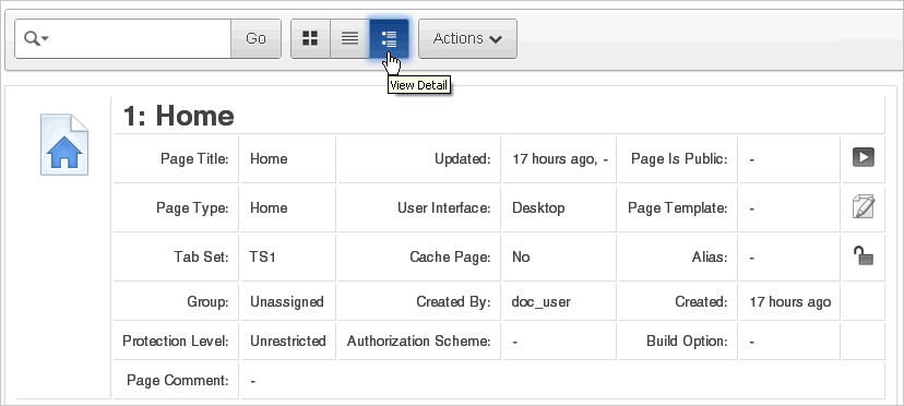

ページの表示方法の理解
「アプリケーション」ホームページの表示方法を制御するには、「アイコンの表示」アイコン、「レポートの表示」アイコンまたは「詳細の表示」アイコンを選択します。
アイコンの表示(デフォルト): 各ページをアイコンとして表示します。
「レポート」モードでは、各ページがレポート内の1行として表示されます。各行にはページ番号、ページ名、ページの最新更新時、更新者、ページ・タイプ、関連グループおよびロック・ステータスが含まれます。ページを表示するには、ページIDをクリックします。「ロック」アイコンをクリックすると、アプリケーション開発中の競合を回避できます。「実行」アイコンをクリックすると、関連ページが実行され、表示可能なHTMLがレンダリングされます。
「詳細の表示」では、個別のリージョンに各ページの詳細情報が表示されます。「実行」アイコンをクリックすると、関連ページが実行され、表示可能なHTMLがレンダリングされます。「編集」をクリックすると、「ページ定義」が表示されます。「ロック」アイコンをクリックすると、アプリケーション開発中の競合を回避できます。
