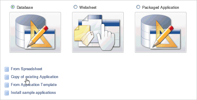

アプリケーションの作成ウィザードを使用したデータベース・アプリケーションのコピー
アプリケーションの作成ウィザードを実行してアプリケーションをコピーするには、次のステップを実行します。
  1. 「ワークスペース」ホームページで、「アプリケーション・ビルダー」アイコンをクリックします。
  2. 「作成」ボタンをクリックします。
  3. 既存のアプリケーションのコピーを選択します。
    図create_app_wiz_copy.gifの説明が続きます
  4. 「方法」で、「既存アプリケーションのコピーとして保存」リンクをクリックします。

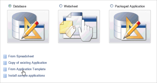

テンプレート・アプリケーションに基づいてアプリケーションを作成するには、次のステップを実行します。
  2. 「作成」ボタンをクリックします。
  3. 「方法」で、「アプリケーション・テンプレートから」を選択します。
    図create_app_wiz_temp.gifの説明が続きます
  4. 「アプリケーションの選択」で、次のステップを実行します。
    1. アプリケーション・タイプ: 新しいアプリケーションの基にするテンプレート・アプリケーションのタイプを選択します。「データベース」または「Webシート」のいずれかを選択します。
    2. テンプレート・アプリケーション: 新しいアプリケーションの基にするテンプレート・アプリケーションの名前を選択します。
    3. 名前: アプリケーションの説明的な短い名前を入力し、選択リストおよびレポートで新しいアプリケーションを識別できるようにします。
    4. アプリケーション: アプリケーションを識別する整数値を指定します。アプリケーションIDは、Application Expressインスタンス内で一意である必要があります。
      3000から9000の範囲内のアプリケーションIDは、Application Expressによる内部使用向けに予約されています。
    5. スキーマ: アプリケーションは、すべてのSQLを特定のデータベース・スキーマとして解析することで、権限を取得します。データベース・スキーマ所有者を指定します。このオプションは、「アプリケーション・タイプ」で「データベース」を選択している場合にのみ表示されます。
    6. 「次へ」をクリックします。
  5. 選択内容を確認して、「アプリケーションの作成」をクリックします。
