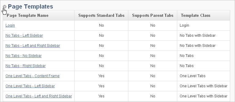

親タブおよび標準タブを作成する前に、デフォルトのテンプレートで、適切な置換文字列を使用して標準タブおよび親タブの両方に位置を定義していることを確認する必要があります。このテンプレートは、ページ・レベルで上書きしないでください。
ページ・テンプレートを表示するには、次のステップを実行します。
  1. 「ワークスペース」ホームページで、「アプリケーション・ビルダー」アイコンをクリックします。
  2. アプリケーションを選択します。
  3. 「アプリケーション」ホームページで、「共有コンポーネント」をクリックします。
  4. 「ナビゲーション」で、「タブ」をクリックします。
    タブ・ページが表示されます。
  5. ページの下部にある「ページ・テンプレート」に移動します。必要に応じて、「ページ・テンプレート」リージョンを拡張します。
  6. tabs_pg_templates.gifの説明が続きます

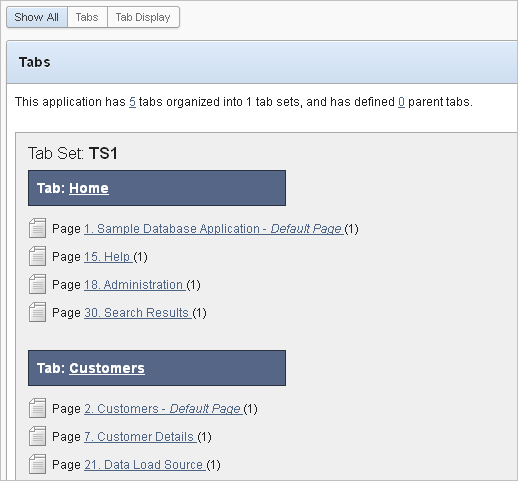

タブ・ページには、アプリケーションに定義されているタブの説明が表示されます。
タブ・ページにアクセスするには、次のステップを実行します。
  2. アプリケーションを選択します。
    タブ・ページが表示されます。
    tabs.gifの説明が続きます
    tabs.gifの説明
次に続くセクションでは、タブ・ページの「タブ表示」セクションと「ページ・テンプレート」セクションについて説明します。

ページ・テンプレート
「ページ・テンプレート」には、カレント・アプリケーションに関連付けられているページ・テンプレートのレポートが表示されます。「テンプレートのサポートについて」を参照してください。

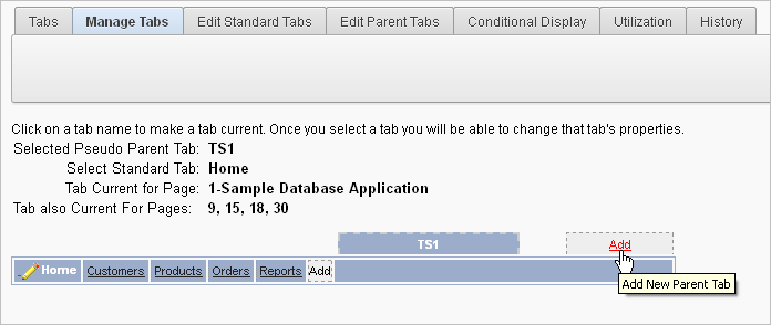

  2. 「タブの管理」をクリックします。
  3. 親タブを追加するには、上の行の「追加」ボタンをクリックします。
    tabs_add_parent.gifの説明が続きます
    親タブは標準タブ・セットの表示を制御できます。親タブをクリックすると、カレント・ページとしてデフォルト・ページを使用して、対応する標準タブが表示されます。

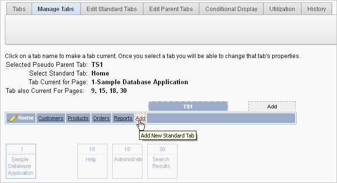

  4. 標準タブを作成するには、下の行の「追加」ボタンをクリックします。
    tabs_add_standard.gifの説明が続きます
    親タブの作成ウィザードまたは標準タブの作成ウィザードが表示されます。
  5. 画面に表示されるステップに従います。
