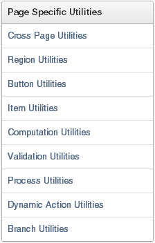

ページ固有のユーティリティ
図page_util.gifの説明が続きます
図page_util.gifの説明
「ページ固有のユーティリティ」は、ユーティリティ・ページの右側に表示されます。これらのユーティリティを使用して、アプリケーション・ページ全体のコンポーネント・レポートを表示したり、コンポーネント・タイプ(たとえば、リージョン、ボタン、アイテム、検証、プロセス、動的アクションまたはブランチ)別のコンポーネント・レポートを表示できます。詳細は、「ページ固有のユーティリティについて」および「クロス・ページ・ユーティリティについて」を参照してください。

ページ固有のユーティリティについて
「ページ固有のユーティリティ」は、ユーティリティ・ページの右側に表示されます。これらのユーティリティを使用して、アプリケーション・ページ全体のコンポーネント・レポートを表示したり、コンポーネント・タイプ(たとえば、リージョン、ボタン、アイテム、計算、検証、プロセス、動的アクションまたはブランチ)別のコンポーネント・レポートを表示します。
図page_util.gifの説明

  5. 「ページ固有のユーティリティ」で、次のいずれかを選択します。
    • クロス・ページ・ユーティリティ: 「クロス・ページ・ユーティリティについて」を参照してください。
    • リージョン・ユーティリティ
    • ボタン・ユーティリティ
    • アイテム・ユーティリティ
    • 計算ユーティリティ
    • プロセス・ユーティリティ
    • 動的アクション・ユーティリティ
    • ブランチ・ユーティリティ
