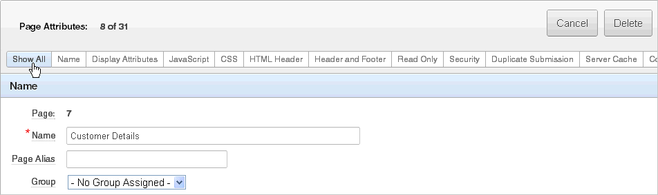

ページ属性ページは、「名前」、「表示属性」、「JavaScript」、「HTMLヘッダー」、「ヘッダーおよびフッター」、「読取り専用」、「セキュリティ」、「重複送信」、「サーバー・キャッシュ」、「構成」、「エラー処理」、「ヘルプ」および「コメント」の各セクションに分かれています。
図pg_att_nav.gifの説明が続きます
図pg_att_nav.gifの説明
これらのセクションにはページをスクロールするか、ページ上部のナビゲーション・ボタンをクリックすることでアクセスできます。ページ上部のボタンを選択すると、選択されたセクションが表示され、その他のセクションはすべて一時的に非表示になります。ページのすべてのセクションを表示するには、「すべて表示」をクリックします。
この後のトピックで、ページ属性ページ固有のセクションについて説明します。
