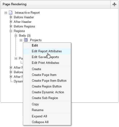

  4. 対話モード・レポートの属性ページにアクセスするには、次の操作を実行します。
    • ツリー・ビュー: リージョン名を右クリックし、「レポート属性の編集」を選択します。
      edit_rpt_attr_tree.gifの説明が続きます

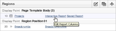

    • コンポーネント・ビュー: 「リージョン」で、編集するレポート・リージョンの名前の横にある「対話モード・レポート」リンクをクリックします。

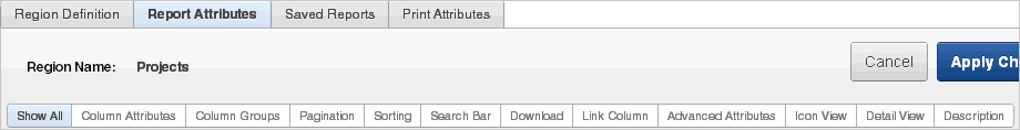

ナビゲーションの選択肢について
レポート属性ページは、「列属性」、「グループ」、「ページ区切り」、「ソート」、「検索バー」、「ダウンロード」、「リンク列」、「アイコン・ビュー」、「詳細ビュー」、「詳細」および「説明」の各セクションに分かれています。
これらのセクションにアクセスするには、ページをスクロールするか、ページ上部のナビゲーション・ボタンをクリックします。
図int_rprt_nav.gifの説明が続きます
ページ上部のボタンを選択すると、選択されたセクションが表示され、その他のセクションはすべて一時的に非表示になります。ページのすべてのセクションを表示するには、「すべて表示」をクリックします。

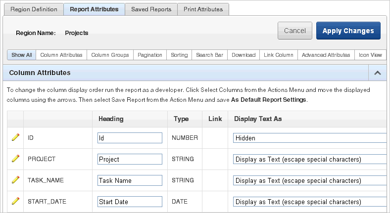

対話モード・レポートの列属性の編集
レポート属性ページの「列属性」セクションを使用すると、レポート・レイアウトを詳細に制御できます。たとえば、これらの属性を使用して、列ヘッダー・テキストの変更、列の位置の変更、または列の非表示化を行うことができます。
「列属性」にアクセスするには、次のステップを実行します。
  1. 対話モード・レポートの属性ページにアクセスします。詳細は、「対話モード・レポートの属性ページへのアクセス」を参照してください。
    ページ上部に「列属性」セクションがある対話モード・レポートの属性ページが表示されます。
    int_rprt_col.gifの説明が続きます
    int_rprt_col.gifの説明
    「列属性」セクションを使用して、レポート列の外観と機能を制御します。
    「ヘッダー」には、レポートに含めるヘッダー・テキストが表示されます。「タイプ」は、問合せ列の型を示します。「リンク」列は、リンク列が現在定義されているかどうかを示します。
    表 9-1に、レポート列の基本的な編集操作を示します。

    列属性ページで、特定の列の属性をさらに詳細に指定できます。

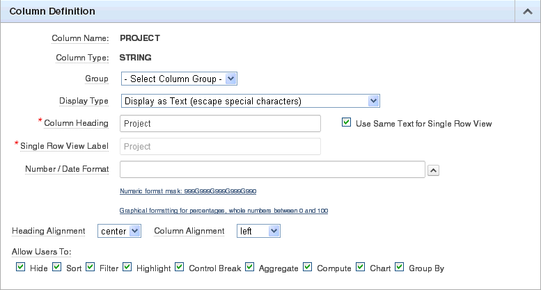

  2. 列属性ページにアクセスするには、該当する列の別名の横にある「編集」アイコンをクリックします。
    「列の定義」が表示されます。
    ir_col_def.gifの説明が続きます
    ir_col_def.gifの説明
    「ユーザーに許可する操作」の下のチェック・ボックスを使用して、ユーザーによるレポートの操作を制御します。オプションには、「非表示」、「ソート」、「フィルタ」、「ハイライト」、「コントロール・ブレーク」、「集計」、「計算」、「チャート」および「グループ化」があります。
  3. 「列の定義」の「ユーザーに許可する操作」で、該当するチェック・ボックスを選択します。
    特定の属性の詳細を表示するには、アイテム・ラベルをクリックします。

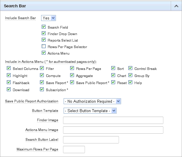

検索バーをカスタマイズするには、次のステップを実行します。
  2. 「検索バー」までスクロールします。
    ir_att_search_bar.gifの説明が続きます
    これらの属性を使用して、検索バーの表示方法をカスタマイズします。表9-3に、「検索バー」属性を示します。
    表9-3 「検索バー」属性
    属性 説明
    検索バーを含める
    「はい」または「いいえ」を選択します。「いいえ」を選択すると、次のデフォルトのコンポーネントが削除されます。
    • 検索フィールド: 検索基準を入力するテキスト・フィールドが検索バーに表示されます。
    • ファインダ・ドロップ・ダウン: 選択した1列またはすべての列に対してユーザーが検索できるようにします。
    • レポート選択リスト: レポートに代替デフォルト、共有レポートまたはパーソナル・レポートが含まれている場合に、レポート選択リストを表示します。「対話モード・レポートの保存」を参照してください。
    • ページごとの行数セレクタ: 選択リストが表示され、1ページ当たりに表示される行数をそのリストから選択できます。
    • アクション・メニュー: 選択した「アクション」に基づいてユーザーがレポートをカスタマイズできるようにします。
    アクション・メニューに含める
    「アクション」メニューに含める機能を選択および選択解除します。使用可能なオプションは次のとおりです。
    • 列の選択: レポート列の表示/非表示および並替えを行うときに使用します。
    • フィルタ: レポートにフィルタを追加するときに使用します(たとえば、STATE = VA)。
    • ページごとの行数: 「ページごとの行数」メニューを表示するときに使用します。
    • ソート: 列をソートするときに使用します。
    • コントロール・ブレーク: レポート列にコントロール・ブレークを作成するときに使用します。
    • ハイライト: 特定の行をハイライトする条件を定義するときに使用します。
    • 計算: 計算結果の列を追加するときに使用します。
    • 集計: レポート列に集計計算を含めるときに使用します。
    • チャート: レポートのデータを利用せずにFlashチャートを作成するときに使用します。
    • グループ化: レポートのデータを利用せずに「グループ化」ビューを作成するときに使用します。
    • フラッシュバック: レポート・データを過去のある時点までフラッシュバックするときに使用します。
    • レポートの保存: 後で利用できるようにレポート設定を保存するときに使用します。認証済ページにのみ使用できます。
    • パブリック・レポートの保存*: すべてのユーザーが表示できるパブリック・レポートを保存するときに使用します。このオプションを有効にするには、「レポートの保存」を選択する必要があります。未認証ページにのみ使用できます。
    • リセット: レポートをデフォルト設定にリセットするときに使用します。
    • ヘルプ: 対話モード・レポートの使用方法を表示するときに使用します。
    • ダウンロード: レポートを様々な形式でダウンロードするときに使用します。
      注意: ダウンロード機能を無効にしても、「アクション」メニューに「ダウンロード」メニューが表示されなくなるだけです。ユーザーによるデータのダウンロードを完全に防止するには、「ダウンロード形式」セクションのすべてのチェック・ボックスの選択を解除します。
    • サブスクリプション*: レポートを電子メールで送信するようにサブスクリプションをスケジュールするときに使用します。未認証ページにのみ使用できます。
    関連項目: 「「アクション」メニューについて」。
    レポートのパブリック保存の認可
    ユーザーは、レポートを保存し、そのレポートをパブリックまたはプライベートとして分類できます。パブリック・レポートは、すべてのユーザーが表示できます。プライベート・レポートは、そのレポートを保存したユーザーのみが表示できます。
    「アクション」メニューで「パブリック・レポートの保存」を有効にすることに加え、「パブリック・レポートの保存」を有効にする権限を持つユーザーを決定する認可スキームを定義することによって、セキュリティを強化できます。
    パブリック・レポートのサポートを有効にするには、このリストから認証方式を選択する必要があります。
    ボタン・テンプレート
    検索リージョンおよびダイアログに表示されるボタンのテンプレートを選択します。
    ファインダ・イメージ
    イメージを指定します。イメージを定義しなかった場合、次のイメージが使用されます。
    /i/htmldb/builder/finder_w_dropdown.gif
    アクション・メニューのイメージ
    イメージを指定します。イメージを定義しなかった場合、デフォルトのボタンが使用されます。
    検索ボタン・ラベル
    検索ボタン・ラベルとして使用するテキストを指定します。
    最大行数/ページ
    「ページごとの行数セレクタ」に表示する最大数を入力します。
  3. 「変更の適用」をクリックします。

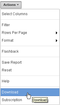

「アクション」メニューの「ダウンロード」オプションの構成
「アクション」メニューに「ダウンロード」オプションを追加すると、ユーザーが対話モード・レポートをカンマ区切りファイル(CSV)形式、HTML、Microsoft Excel (XLS)形式、Adobe Portable Document Format (PDF)、Microsoft Wordリッチ・テキスト形式(RTF)、または電子メール添付のHTMLとしてダウンロードできます。
download.gifの説明が続きます
図download.gifの説明
ダウンロード形式の有効化
ダウンロード形式を構成するには、次のステップを実行します。
    1. 「検索バーを含める」で、「はい」を選択し、「アクション・メニュー」を選択します。
    2. 「アクション・メニューに含める」で、「ダウンロード」を選択します。
      ヒント:
      ダウンロード機能を無効にしても、「アクション」メニューに「ダウンロード」メニューが表示されなくなるだけです。ユーザーが完全にデータをダウンロードできなくするには、「ダウンロード形式」セクションのすべてのチェック・ボックスを選択解除します。
  3. 「ダウンロード」までスクロールします。
  4. ダウンロード形式を選択します。オプションは次のとおりです。
    ヒント:
    「アクション」メニューに「ダウンロード」オプションが表示されるのは、ファイル形式を選択した場合のみです。レポート・サーバーがインスタンス管理内で定義されていない場合、一部のオプションは表示されません。詳細は、『Oracle Application Express管理ガイド』の「レポート出力の構成」を参照してください。
  5. 「変更の適用」をクリックします。

    • コンポーネント・ビュー: 「リージョン」で、リージョン名を選択します。

  2. 該当する列の横にある「編集」アイコンをクリックして、列属性ページにアクセスします。
  3. 「列の書式」までスクロールします。
  4. 列に表示するHTML式を指定します。列名に置換文字列を使用して、HTMLで列値を表示します。次に例を示します。

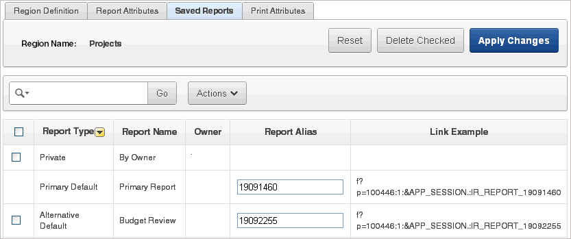

    • ツリー・ビュー: リージョン名を右クリックし、「保存されたレポートの編集」を選択します。
    • コンポーネント・ビュー: 「リージョン」で、「保存されたレポート」リンクをクリックします。
      保存されたレポート・ページが表示されます。
  5. 「レポート別名」で、次のいずれかの操作を実行できます。
    • 保存済のレポートの新しい別名を入力します。
    • リンク例をコピー・アンド・ペーストして、保存済の特定のレポートへのリンクを設定します。

  2. 「保存されたレポート」タブをクリックします。
    レポートには、保存済のすべてのレポートがレポート・タイプ、レポート名、所有者およびレポート別名別に表示されます。
    ir_saved_reports.gifの説明が続きます
  3. レポートを削除するには、レポートを選択し、「チェックした項目の削除」をクリックします。
