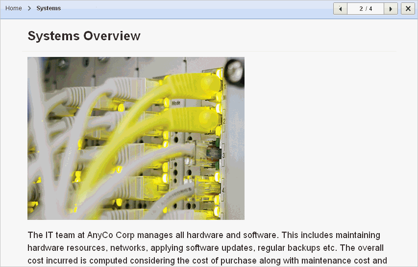

プレゼンテーション・モードでは、各ページ・セクションが個別のページとして表示されます。
websheet_pres2.gifの説明が続きます
図websheet_pres2.gifに関する説明
ページの右上にあるナビゲーション・バーを使用します。プレゼンテーション・モードを終了するには、終了アイコンをクリックするか、[Esc]キーを押します。
