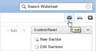

Webシート・ページの電子メール送信
Webシート・ページを電子メール送信するには、次のステップを実行します。
  1. Webシートにログインし、Webシートを実行します。「Webシートの実行」を参照してください。
  2. 電子メール送信するページを探します。
  3. 「コントロール・パネル」の上で、「電子メール」アイコンをクリックします。
    websheet_mail_pg.gifの説明が続きます
    図websheet_mail_pg.gifに関する説明
  4. 「電子メール・ページ」で、次のステップを実行します。
    1. To: 宛先の電子メール・アドレスを入力します。
    2. 件名: この電子メールの説明を入力します。
    3. 本文: Webシート・ページ・リンクとともに組み込む電子メール・コンテンツを入力します。
  5. 「送信」をクリックします。
現在選択しているページへの電子メール・リンクが、電子メール・メッセージに自動的に組み込まれます。

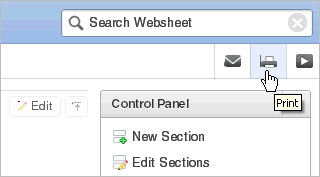

Webシート・ページの出力
Webシートを印刷用モードで出力するには、次のステップを実行します。
  2. 「コントロール・パネル」の上で、「出力」アイコンをクリックします。
    websheet_print.gifの説明が続きます
    図websheet_print.gifに関する説明
    ページが印刷用モードで表示されます。
  3. ページを印刷します。
