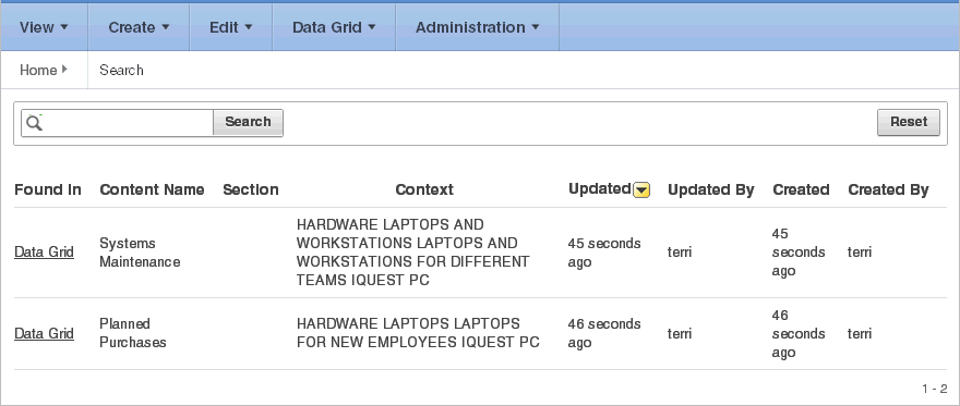

「Webシートの検索」を使用して、アプリケーション・コンテンツの大/小文字を区別しない検索を実行します。検索結果はレポートに表示されます。
websheet_search2.gifの説明が続きます
図websheet_search2.gifに関する説明

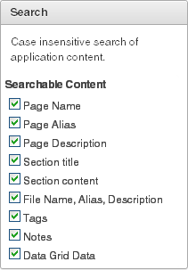

検索結果が表示された後で、ページの右側に表示される検索リージョンの検索オプションを選択または選択解除して検索を制御できます。
websheet_search_reg.gifの説明が続きます
図websheet_search_reg.gifに関する説明
ビューをリフレッシュするには、「検索」ボタンをクリックします。
