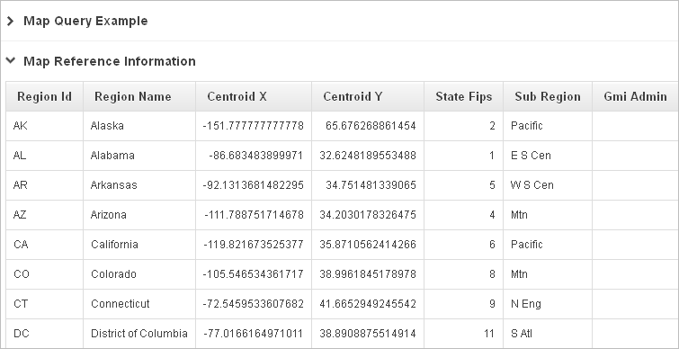

  10. ページの下部にある「マップ参照情報」リージョンを展開して確認します。
    maps_source2.gifの説明が続きます
    maps_source2.gifの説明

    2. 問合せを作成するときには、リージョン名の情報を組み込む必要があります。次の例では、フロリダ(Florida)とアラスカ(Alaska)の情報を含めています。
      SELECT null link, region label, value Populations
      FROM (
      SELECT 'Florida' region, 18328340 value FROM dual
      UNION ALL
      SELECT 'Alaska' region, 686293 value FROM dual)
