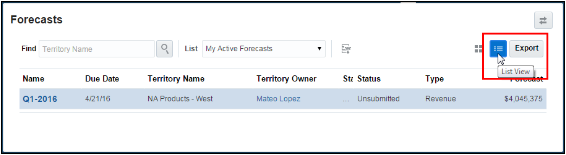

この図は、ランディング・ページの表ビューを示しています。表のフィールドを構成できます。
これは、「売上予測」ランディング・ページの表ビューの
スナップショットです。
