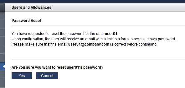

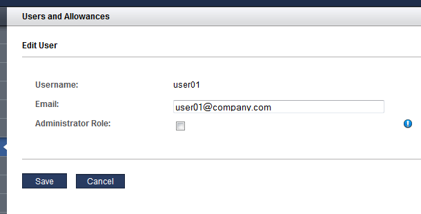

Users and Allowances(사용자 및 허용량) 화면이 표시됩니다.
사용자의 전자 메일 주소가 올바른지 확인합니다.
Save(저장) – 내용을 변경한 경우
Cancel(취소) – 내용을 변경하지 않은 경우
Password Reset(암호 재설정) 화면이 표시됩니다.
도구에서 사용자에게 암호 재설정 링크가 포함된 전자 메일을 보냅니다.
