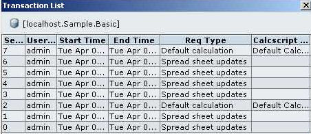

管理サービス・コンソールでは、「トランザクションの表示」コマンドを使用して、図3に示すような、トランザクションのリストを表示できます。次の属性でリストをソートできます:
  • シーケンスID
  • ユーザー名
  • 開始時間
  • 終了時間
  • 要求タイプ
図 3. ロギングされたトランザクションのリスト
この図は、Administration Servicesコンソールに記録されたトランザクションを示しています。
トランザクションのリストをソートできますが、トランザクションの再実行は、シーケンスIDと同じ順序で行う必要があります。
