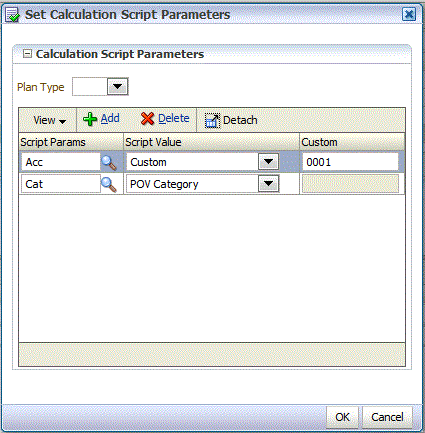

  3. イメージは「編集」ボタンを示します。をクリックして、「パラメータ」ウィンドウを表示します。
  4. Planningアプリケーションの場合のみ、計算スクリプトに定義されたパラメータを取得するための「プラン・タイプ」を選択します。
  5. 「追加」をクリックして、スクリプト・パラメータを追加します。
  6. スクリプトに定義されたパラメータを選択します。
    また、「参照」をクリックしてパラメータを選択し、「OK」をクリックすることもできます。パラメータ名を手動で入力することもできます。
  7. 定義済の値を「スクリプト値」で選択するか、「カスタム」を選択して独自のスクリプト値を指定します。
  8. オプション: 「スクリプト値」フィールドで「カスタム」を選択した場合は、「カスタム」に値を入力します。
    たとえば、0001と入力します。
  9. 「OK」をクリックします。

計算スクリプトのパラメータを追加するには:
  1. 「計算スクリプト」タブで、計算スクリプトを追加または選択します。
  2. イメージは「編集」アイコンを示します。をクリックして、計算スクリプトのパラメータを追加します。
  3. Planningアプリケーションの場合のみ: 勘定科目ディメンションおよびエンティティ・ディメンションの「プラン・タイプ」を選択します。
    イメージは「計算スクリプト・パラメータ」画面を示します。
  4. 「スクリプト・パラメータ」で、スクリプトに対して定義されているパラメータを選択します。
    「参照」アイコンをクリックして、パラメータを選択し、「OK」をクリックできます。
    イメージは「計算スクリプト・パラメータ名」画面を示します。
  5. 「スクリプト値」で、計算スクリプトを適用する値を選択し、「OK」をクリックします。
カスタム・スクリプト・パラメータを追加するには:
  3. 「スクリプト・パラメータ」で、スクリプトに対して定義されているパラメータを選択します。
  4. 「スクリプト値」で、「カスタム」を選択し、「OK」をクリックします。
  5. 「カスタム」に、カスタム値のフィルタ構文を入力します。
    たとえば、0001と入力します。
