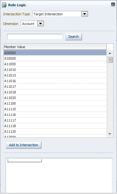

  5. 「ルール・ロジック」の「交差タイプ」フィールドで、マルチディメンショナル参照の交差タイプを選択します。
    使用可能な交差タイプ:
    • ソース交差 - 値を"~"文字で囲みます。
    • 変換されたソース交差 - 値を'文字で囲みます。
    • ターゲット交差 - 値を"|"文字で囲みます。
    マルチディメンショナル参照を参照してください。
  6. 「ディメンション」から、値の取得元のディメンションを選択します。
  7. 「メンバー値」から、ディメンションの値を選択します。
  8. 「交差に追加」をクリックします。
    メンバー値が「表示」領域に追加されます。

「ルール・ロジック」タブ
「ルール・ロジック」タブでは、ターゲット・システムからディメンションを直接取得するように選択できます。これにより、必要なディメンションを正確に入力し順序付けできます。
イメージは「ルール・ロジック」画面を示します
ルール・ロジックの「追加/編集」画面の「ルールの要約」グリッドまたは「表示の要約」グリッドからイメージは「編集」アイコンを示します。をクリックして、「ルール・ロジック」タブを表示します。

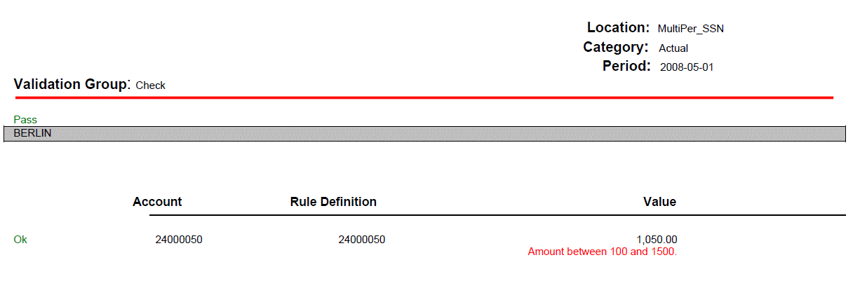

次の例では、結果が100-1500のとき、「確認レポート(警告)」に"Amount between 100 and 1500"と出力されます。この例では次の3つのデータ勘定科目を参照します:
  1. 24000050: 1000
  2. 24000055: 500
  3. 24000060: 10
この例のこの計算は1000 + 500/10で、結果が1050です。

このスクリプトの実行結果は確認レポート(警告あり)に表示されます:
確認レポート(警告あり)イメージ
