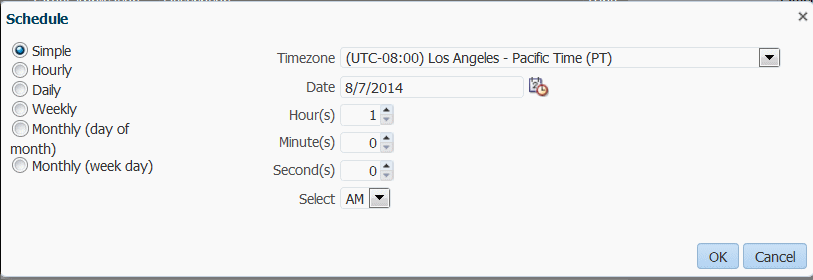

ジョブのスケジュール
ジョブのスケジュール機能を使用すると、メタデータ・ロード・ルールおよびデータ・ロード・ルールの実行回数を調整できます。
イメージは「スケジュール」画面を示します。
ジョブをスケジュールするには:

  3. スケジュールのタイプを指定し、関連する日時のパラメータを選択します。
  4. 「OK」をクリックします。
