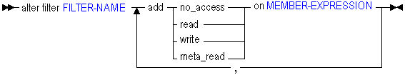

図150は、『Oracle Essbaseテクニカル・リファレンス』にあるサンプルの構文図を示しています。この図にある小文字の単語のみがキーワードを表しています。他の要素は、名前のプレースホルダか、またはユーザーによって指定される値です。
図 150. MaxL構文図の例: Alter Filter
この図は、alter filter MaxLステートメントの構文図を示しています。
注:
キーワードでは大文字と小文字が区別されません。キーワードに小文字を使用するのは、文書作成上の規則です。『Oracle Essbaseテクニカル・リファレンス』のMaxL線路図の解釈方法に関する項を参照してください。

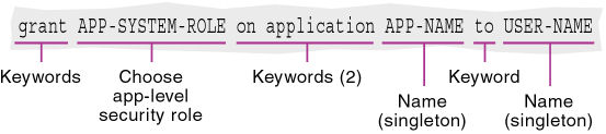

権限の付与
図 152. ユーザーにアプリケーション権限を付与するMaxLステートメント
この図は、ユーザーにアプリケーション権限を付与するMaxLステートメントを示しています(application文法を使用したgrant)。
例:
      grant designer on application Sample to Fiona;
