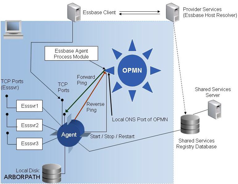

OPMNについて
Oracle Process Manager and Notification (OPMN)サーバーを使用して、Essbaseエージェント・プロセスを監視および制御できます。Essbaseエージェント情報をopmn.xmlファイルに追加して、OPMNコマンドライン・インタフェースを使用することにより、Oracle Process Manager and Notification ServerでEssbaseエージェントを起動、停止および再起動できるようにします。OPMNは、Essbaseエージェントが応答しなくなった場合、予期せずに終了した場合、または使用不可になったことがpingおよび通知操作によって確認された場合、Essbaseエージェントを自動的に再起動できます。OPMNはEPM_HOMEにインストールされます。

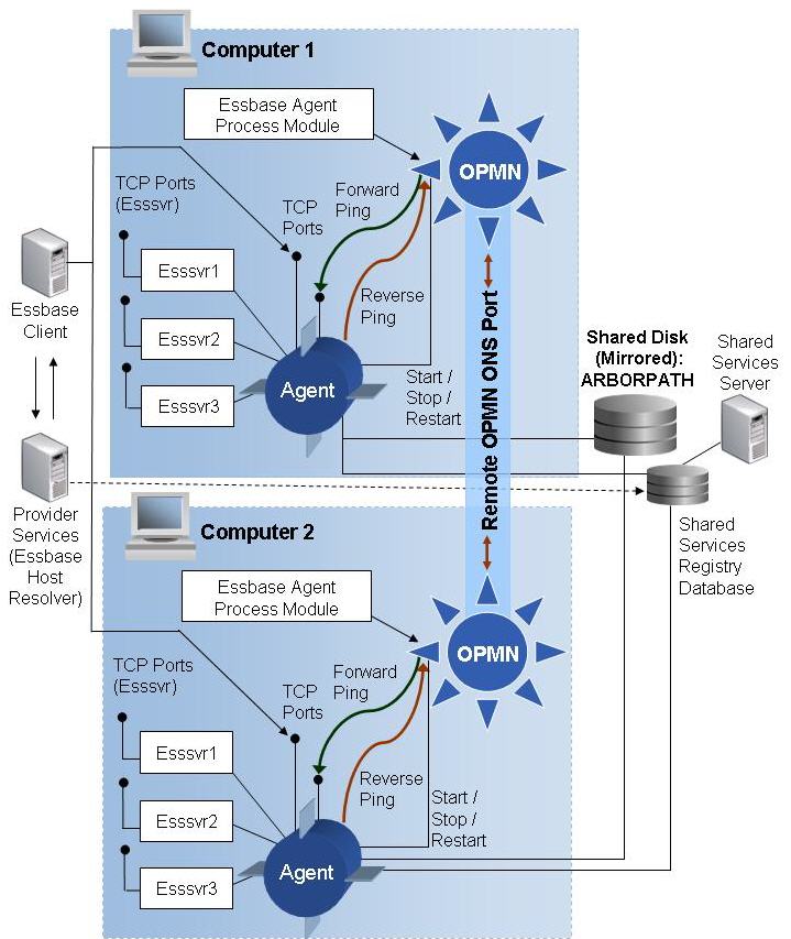

図148には、EssbaseをOPMNと統合する方法が記載されています。
また、OPMNに用意されているフェイルオーバー機能を使用して、Essbaseクラスタの高可用性を実現できます(Essbaseフェイルオーバー・クラスタの理解を参照)。
図 148. EssbaseとOPMNの統合
EssbaseとOPMNの統合。
Oracle Process Manager Modules (PM Modules)は、プロセス管理および状態監視を目的としてEssbaseエージェントと通信します。EssbaseエージェントとOPMNは、管理対象コンポーネントとして、コンポーネント間の通知用転送メカニズムであるOracle Notification Server (ONS)を使用して通信します。
Essbaseを起動(OPMNコマンドライン・インタフェースを使用)すると(Essbaseの起動および停止(OPMNを使用)を参照)、OPMNは、エージェント・プロセスを起動し、ステータスを初期化済に設定します(opmn.logファイルにメッセージが記録されます)。この状態が活動状態に切り替わるかどうかは、OPMNがエージェントから応答(reverse ping)を受信する(つまり、エージェントがアクティブである)かどうかによって決まります。
Essbaseが起動して稼働すると、OPMNはTCPベースのforward pingをエージェントに送信します。ping試行が失敗すると、OPMNはエージェントとのネゴシエーションを最大で3回試行します。すべてのping試行が失敗すると、OPMNはエージェントを停止します。OPMNは、次のシナリオに対してエージェントの再起動を試行します:
Essbaseアクティブ-パッシブ・クラスタは、2つのEssbaseインスタンスで構成されます。2つのインスタンスはアクティブ・ノードとパッシブ・ノードに1つずつ置かれ、これらのノードは構成用とデータ用の共通ストレージを共有します。ストレージは2台のコンピュータ間で共有されるため(たとえば、SANを使用)、管理者がストレージを同期する必要がなく、(Provider ServicesでのEssbaseアクティブ-アクティブ・クラスタの場合のような)読取り専用サポートの制約もありません。Essbaseは、書込み時のデータ破損を回避するため、データベース・テーブルを使用して1つのエージェントおよびその関連サーバーのみをアクティブにします。インストールおよび構成時に、クラスタ内に存在する構成データおよびアプリケーション・データに関する情報を保持するテーブルが作成されます。Essbaseアクティブ-パッシブ・クラスタでは、ファイル・システムのロック(essbase.lckファイル)は使用されません。
OPMNで使用可能なサービス・フェイルオーバー機能を使用してEssbaseサーバーをクラスタリングすることにより、ライトバック機能およびAPIサポートとともにアクティブ-パッシブ・サービス・フェイルオーバーを提供します。Essbaseサーバーをクラスタリングすることにより、アクティブ・サーバーに障害が発生したときにパッシブ・サーバーに自動的に切り替える機能を提供し、Essbaseエージェントの高可用性を実現します。
図 149. Essbaseフェイルオーバー・クラスタのアーキテクチャ
この図は、Essbaseフェイルオーバー・クラスタのアーキテクチャを示しています。
