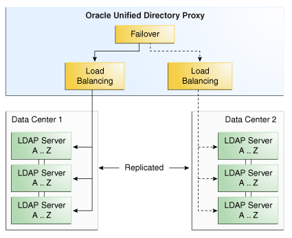

3.4 構成3: データ・センター間のフェイルオーバー
データ・センター間にフェイルオーバーを構成することは、実質的にはプロキシ内に2レベルのロード・バランサをデプロイすることです。このデプロイメントでは、データ・センターがレプリケートされ、データ・センター内のリモートLDAPサーバーもレプリケートされます。このデプロイメントでは、フェイルオーバーまたは飽和のどちらかが、最初のロード・バランシング要素になります。次の例では、最初のロード・バランシング要素としてフェイルオーバー・アルゴリズムが選択されていることを前提としています。
図3-3に示すように、リクエストはすべて、フェイルオーバー・ロード・バランサによってメイン・ルート経由で2番目のロード・バランシング要素にルーティングされ、そこでData Center 1の内部にあるサーバーにリクエストが送信されます。この図の「LDAP Server A...L」は、名前の先頭がAからLまでのユーザーのエントリが格納されるサーバーです。Data Center 1が停止するか、またはパフォーマンスが低下した場合、トラフィックは、フェイルオーバー・ロード・バランサによってバックアップ・ルート経由でData Center 2の内部にあるサーバーにルーティングされます。
図3-3 データ・センター間のフェイルオーバー
図3-3の説明が続きます
「図3-3 データ・センター間のフェイルオーバー」の説明
設定されたロード・バランシング・アルゴリズムに基づいて、リクエストはデータ・センター内のリモートLDAPサーバーにルーティングされます。データ・センターごとに異なるロード・バランシング・アルゴリズムを使用できます。たとえば、ロード・バランシング・アルゴリズムとして、Data Center 1ではproportionalを設定し、Data Center 2ではsaturationを設定できます。
通常、このタイプのデプロイメントは、2つの地理的地域にデプロイする場合に使用します。このデプロイメントでは、リモートLDAPサーバーだけでなく、データ・センターもレプリケートされるので、単純なロード・バランシング・デプロイメントに高可用性が加わります。
通常、2つのデータ・センターは地理的に異なる2つの場所に配置します。この場合、一方の場所で問題が発生すると、もう一方の場所のデータ・センターがバックアップとして動作します。別の例として、最初のロード・バランサをsaturationと設定する場合を考えます。この場合、一方の地理的な場所(たとえば特定のタイムゾーン)にあるData Center 1が飽和状態になった場合、もう一方のデータ・センターが超過分のトラフィックを引き受けることができます。
各種ロード・バランシング・アルゴリズムの詳細は、「プロキシを使用したロード・バランシング」を参照してください。
この構成のデプロイの詳細は、「フェイルオーバー・ロード・バランシング」を参照してください。

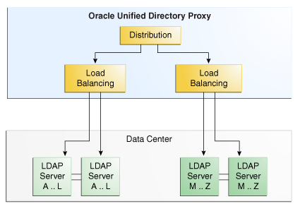

3.5 構成4: 分散とロード・バランシングの併用
分散とロード・バランシングを併用するデプロイメントでは、データがパーティションに分割され、リモートLDAPサーバー上でデータがレプリケートされます。プロキシに送信されたリクエストは、まずデータが格納されているパーティションに分散され、次に設定されているロード・バランシング・アルゴリズムに応じていずれかのリモートLDAPサーバーにルーティングされます。パーティション化されたデータを保持するリモートLDAPサーバーは、レプリケートされます。
図3-4に示すように、プロキシはリクエストを受信すると、分散によって正しいパーティションに振り分けます。この図の「LDAP Server A...L」は、名前の先頭がAからLまでのユーザーのエントリが格納されるサーバーです。同様に、「LDAP Server M...Z」には、名前の先頭がMからZまでのユーザーのエントリが格納されます。たとえば、cnがたとえばGarryであるエントリに対するリクエストは、パーティション1のA..Lのデータを保持するサーバーに転送されます。さらに、ロード・バランサによって、レプリケートされているいずれかのリモートLDAPサーバーに転送されます。
図3-4 分散とロード・バランシングの併用
図3-4の説明が続きます
「図3-4 分散とロード・バランシングの併用」の説明
設定されたロード・バランシング・アルゴリズムに基づいて、リクエストはデータ・センター内のリモートLDAPサーバーにルーティングされます。各種ロード・バランシング・アルゴリズムの詳細は、第11.1項「プロキシを使用したロード・バランシング」を参照してください。
このデプロイメントには、データが分散されることにより更新が速いこと、およびデータの高可用性という利点があります。
各種分散アルゴリズムの詳細は、第11.2項「プロキシを使用したデータ分散」を参照してください。
この構成のデプロイの詳細は、第11章「プロキシ機能の理解」を参照してください。

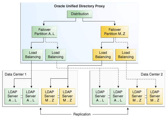

3.6 構成5: 分散とデータ・センター間のフェイルオーバーの併用
分散と2つのデータ・センターの間のフェイルオーバー・ロード・バランシングを併用するデプロイメントでは、データがパーティションに分割され、各パーティションはフェイルオーバー・ロード・バランシング・ルートによって管理されます。図3-5に示すように、パーティション化されたデータを保持するリモートLDAPサーバーが1つのデータ・センター内でレプリケートされるだけでなく、さらにデータ・センターがレプリケートされ、一方のデータ・センターがバックアップとして動作します。この図の「LDAP Server A...L」は、名前の先頭がAからLまでのユーザーのエントリが格納されるサーバーです。同様に、「LDAP Server M...Z」には、名前の先頭がMからZまでのユーザーのエントリが格納されます。
図3-5 分散とデータ・センター間のフェイルオーバーの併用
図3-5の説明が続きます
「図3-5 分散とデータ・センター間のフェイルオーバーの併用」の説明
言い換えると、プロキシに送信されたリクエストは、まずデータが格納されているパーティションに分散されます。たとえば、cnがたとえばGarryであるエントリに対するリクエストは、パーティション1に転送されます。さらに、設定されているロード・バランシング・アルゴリズムに基づいて、フェイルオーバー・ロード・バランサによってメイン・ルート経由でA..Lのデータが格納されているいずれかのリモートLDAPサーバーに転送されます。
図3-5に示すデプロイメントでは、Data Center 2はバックアップとして動作し、Data Center 1で障害が発生した場合にのみ使用されます。ただし、これと同じデプロイメントを、フェイルオーバー・ロード・バランサではなく、saturationを使用するように構成できます。この場合、一方の地理的な場所(たとえば特定のタイムゾーン)にあるData Center 1が飽和状態になった場合、もう一方のデータ・センターが超過分のトラフィックを引き受けることができます。
このデプロイメントには、分散アルゴリズムを使用することにより読取りが速いことに加えて、リモートLDAPサーバーがレプリケートされ、1つのデータ・センターがバックアップとして動作するために高可用性が実現するという利点があります。
この構成のデプロイの詳細は、第16.5項「データ・センター間のフェイルオーバーを使用した分散の構成」を参照してください。

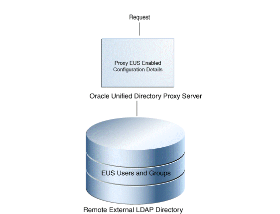

3.7 構成6: エンタープライズ・ユーザー・セキュリティ
エンタープライズ・ユーザー・セキュリティ(EUS)のためにプロキシをデプロイする場合、構成の詳細はローカルのOracle Unified Directoryに格納され、リモートの外部LDAPディレクトリにはエンタープライズ・ユーザーとエンタープライズ・グループの詳細のみが格納されます。
図3-6に示すように、リモートの外部LDAPディレクトリには、エンタープライズ・ユーザーとエンタープライズ・グループの詳細のみが格納されます。
図3-6 プロキシ・エンタープライズ・ユーザー・セキュリティ
図3-6の説明が続きます
「図3-6 プロキシ・エンタープライズ・ユーザー・セキュリティ」の説明
デプロイメントの際に設定されたロード・バランシング・アルゴリズムに基づいて、リクエストはどちらかのリモートLDAPサーバーにルーティングされます。
ロード・バランシング・アルゴリズムには、次の種類があります:
このプロキシ・デプロイメントを構成するには、次の手順に従います:
  1. Oracle Fusion Middleware Oracle Unified Directoryインストレーション・ガイドのエンタープライズ・ユーザー・セキュリティの構成に関する項の説明に従って、プロキシ・サーバーを構成します。
  2. 第25章「Oracleのエンタープライズ・ユーザー・セキュリティとの統合」の説明に従って、Oracle Unified Directoryとエンタープライズ・ユーザー・セキュリティを統合します。

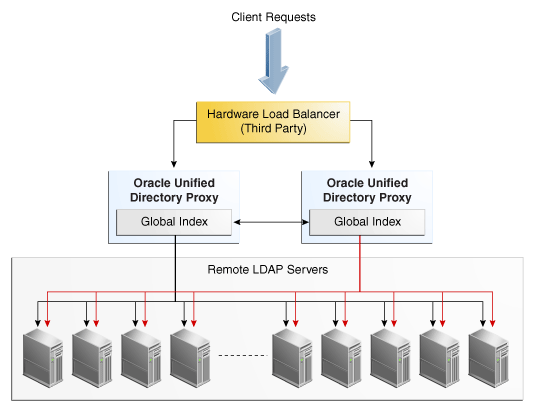

3.8 レプリケートされる複数のプロキシ
シングル・ポイント障害を回避するには、デプロイメントに冗長性を持たせることを保証する必要があります。通常は、図3-7に示すように、サード・パーティ・ハードウェア・ロード・バランサをインストールすることによってそれを実現できます。
ハードウェア・ロード・バランサを使用すると、物理的に異なるマシンまたは地理的に異なる場所にある複数のプロキシ・インスタンスを管理できます。
図3-7 複数のプロキシ・インスタンス
図3-7の説明が続きます
「図3-7 複数のプロキシ・インスタンス」の説明
グローバル索引カタログを使用する分散デプロイメントで複数のプロキシ・インスタンスを実行する場合、グローバル索引カタログをレプリケートする必要があります。グローバル索引カタログのレプリケートの詳細は、第15.1.7.2項「グローバル索引カタログのレプリケーション」を参照してください。
このプロキシ・デプロイメントを構成するには、Oracle Fusion Middleware Oracle Unified Directoryインストレーション・ガイドのプロキシ・サーバーの設定に関する項を参照してください。
